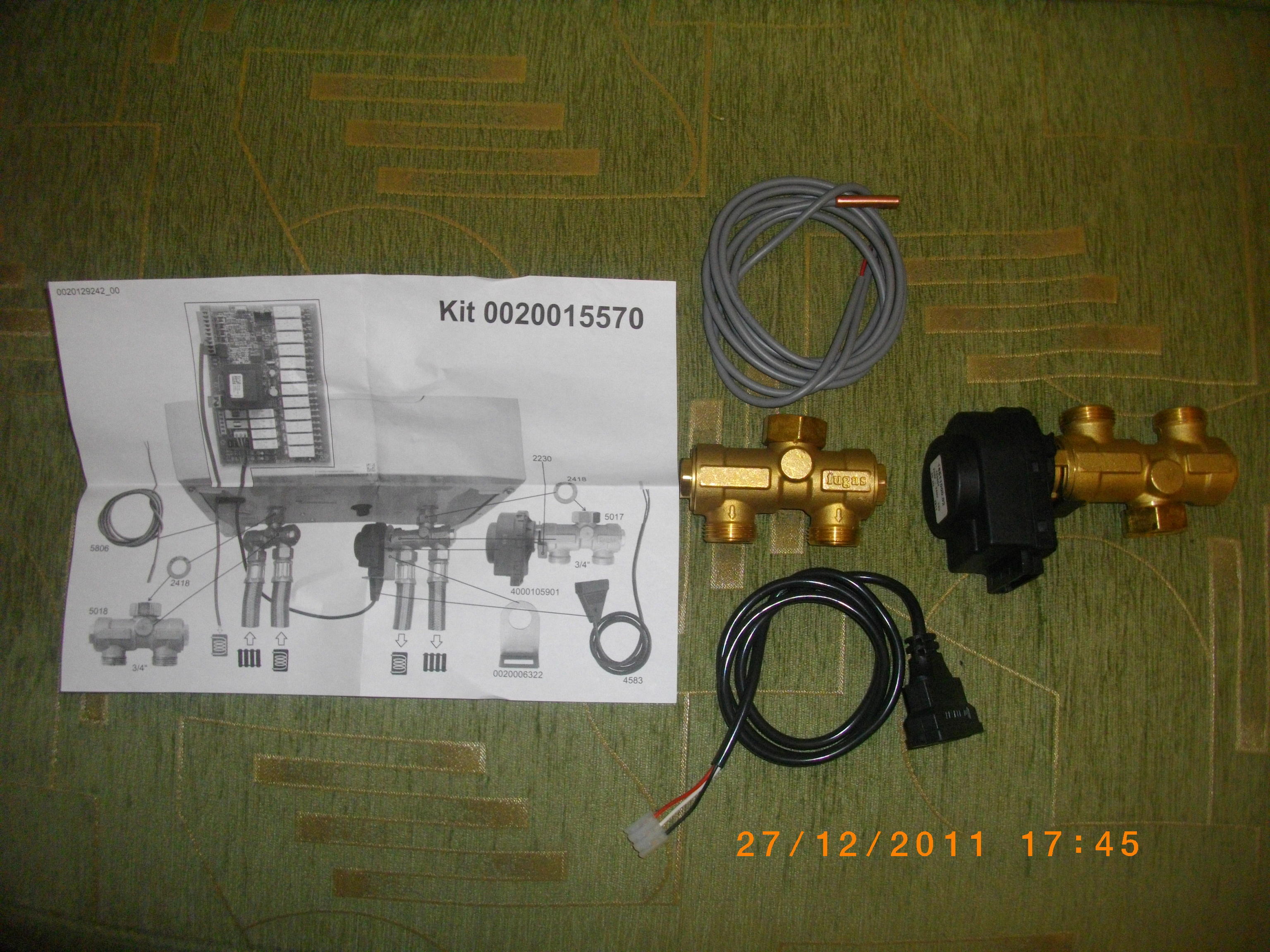

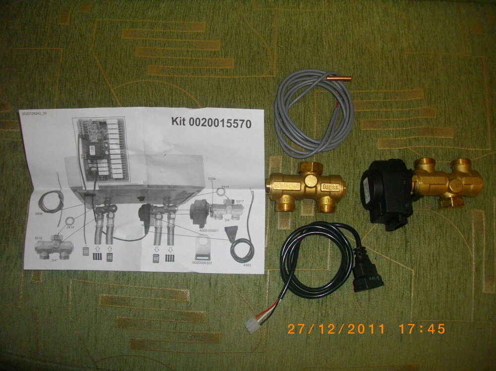

Если у вас электрокотёл Протерм то покупаете к нему аквакомплект фирмы Фугас
и легко через него подключаете электрокотёл и косвенник Дражице и с горячей водой у вас проблем небудет хоть от электрокотла хоть в будущем от газового котла.
Не могли-бы Вы набросать схему такого подключения? (для эл.котла).
Указанный аквакомплект подходит только к Протерму?
И как греть воду летом?
Да он подходит только к Протерму, это дополнительная опция заточенная под этот котёл.
