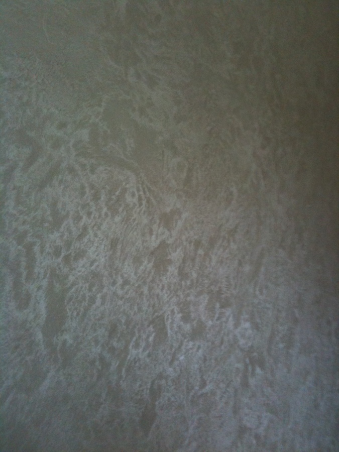

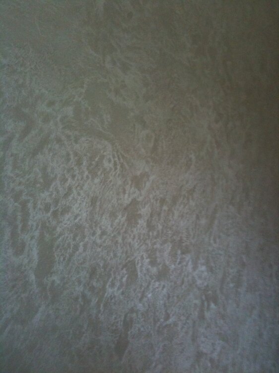

По фото сложно понять, но очень похоже на краску Marrakech. Вот пару фото, но их качество тоже не особо передает фактуру.
Принцип там такой:
- Краска-грунт с кварцевой мукой (два слоя валиком с интервалом до полного высыхания, хорошо раскатывая до гладкой фактуры, без т.н. "апельсиновой корки");
- Краска Marrakech - один слой плоской широкой кистью, хаотичными мазками, периодически возвращаясь и сухой кистью разглаживая полуподсохший материал для образования т.н. "барханов" из микроскопических стеклянных шариков, присутствующих в самой краске. Таким образом формируя рисунок на поверхности. Перед нанесением краску можно развести водой на 15-25% для того чтобы на стене краска не пересыхала и успевать сделать рисунок не наделать стыков. Рисунок можно сделать как на Вашем фото, можно более пестрый, можно под направлением.

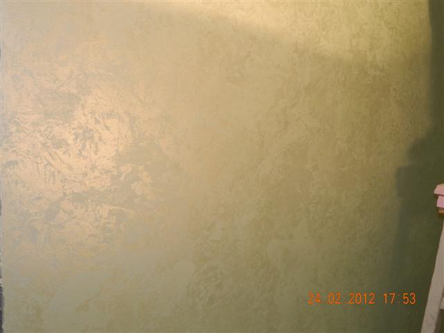

Я так понимаю Вы хотите получить эффект шелк/бархат на стенах, вот здесь www.stroimdom.com.ua/forum/showpost.php?p=1318419&postcount=4 ТС уже выкладывал информацию что и как, производителя выбираете на свой вкус.... Эльф-декор рекомендует сначала нанести краску любую качественную водоэмульсионную, потом покрытие декоративное Мираж, техника нанесения представлена выше по ссылке.
У меня получилось немного иначе www.stroimdom.com.ua/forum/showpost.php?p=1888579&postcount=1250

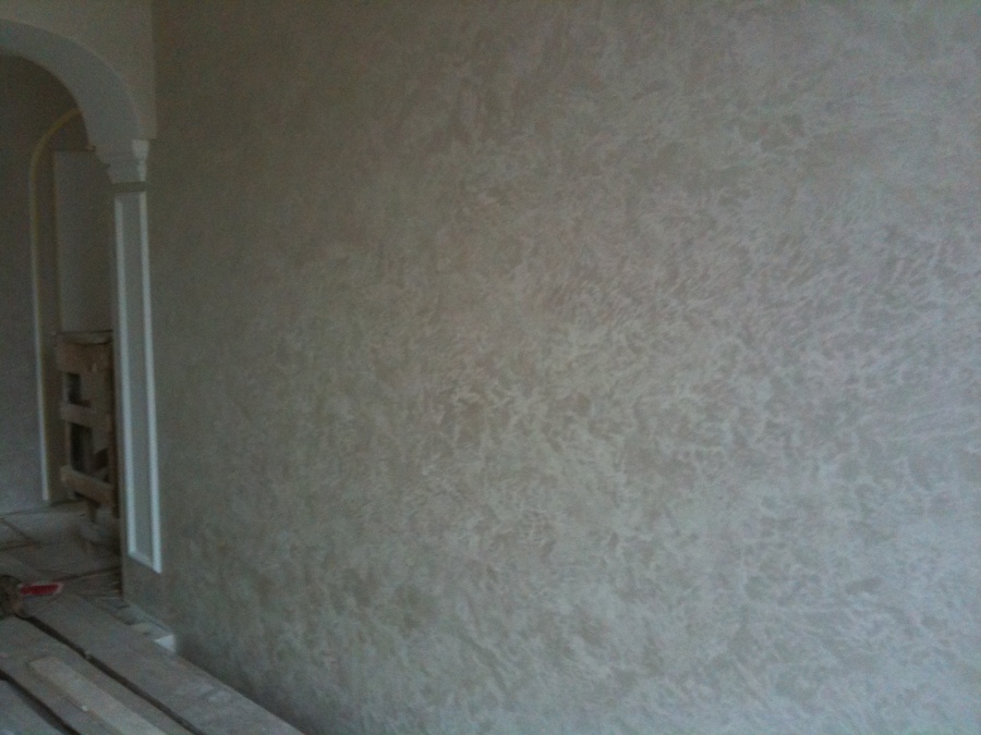

Хочу сама сделать такую штукатурку
Чем то похожа на Эльф-Декоровскую Сахару
Какие мне нужны материалы и последовательность пошаговую можна
В ролике все сказано:)
Но я вам скажу , что под такую краску выготовка должна быть как под покраску т.е. идеальная. Потому что перламутровая краска выявит мельчайшие изьяны подготовки поверхности. Стоимость материала получается где то 45-50грн.м2. Если вы решитесь красить, рекомендую обратить внимание на материал Сахара(премиум) который отличается от обычной Сахары более перламутровым блеском и искристостью.
Вы покрыли шпаклевку "Миражом" ?
Сначала покрасила известковой краской, а поверх краски - Мираж. Шпаклевкой придала рельеф поверхности....
