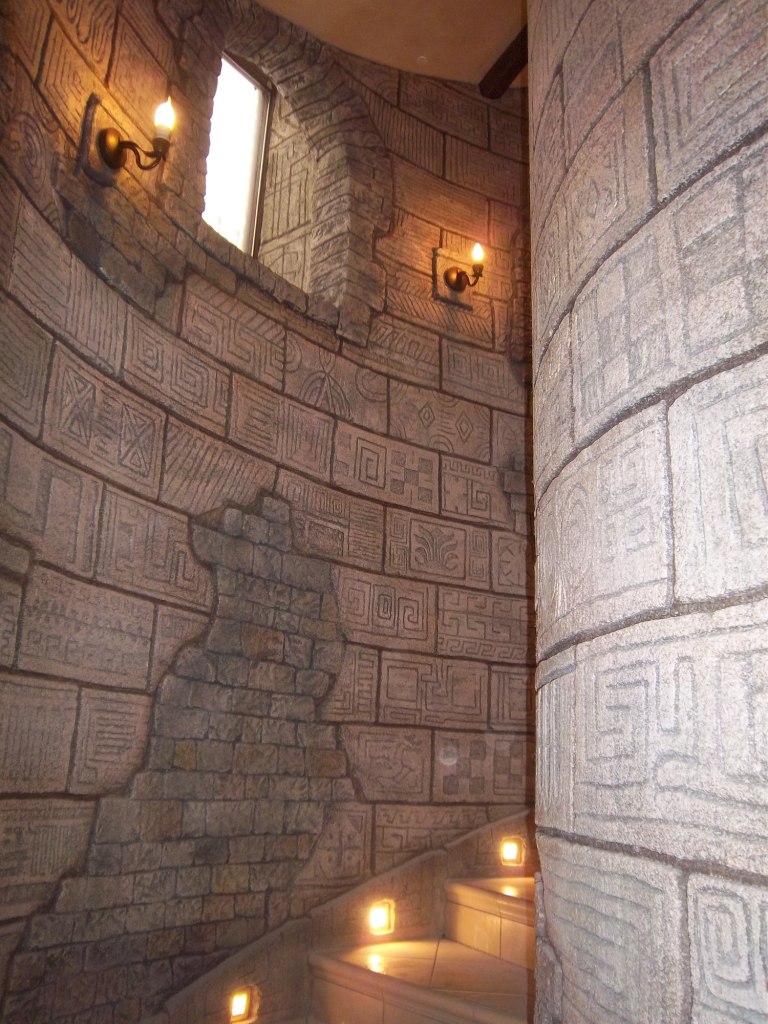

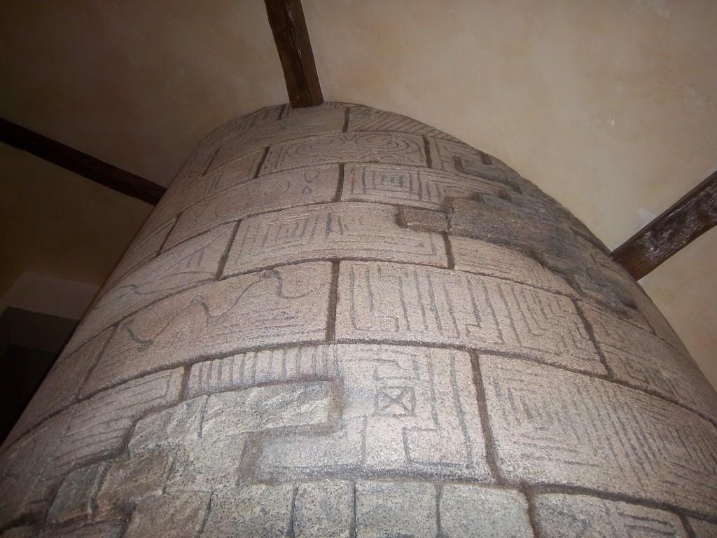

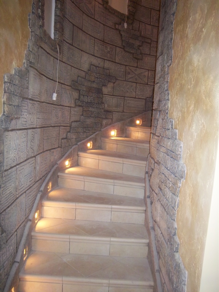

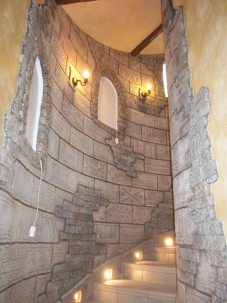

Отделал лестницу на объекте г. картоном -пришли ребята и такое исполнили-не ожидал(работая не первый год в отделке) что такое возможно- очень понравилось.
Я знаю этот материал, делал образцы, но поработать на обьёме не довелось. Его выпускают Черниговские краски под ТМ"Ойдос-колор", кстати в этом бренде есть и золотистая база которая довольно прилично выглядит на контрасных цветах. Проблема этого материала - нет карты цветов, колеруют по каталогу "отточенто" (светлые тона). А отточенто в истираемых местах покрывают защитным лаком ИГРОЛЮКС, но он "убивает" 30-50% перламутра материала.
Краска на водной основе у которой расход 70мл/м2 априори не может быть мегастойкой к истиранию, будь она хоть шмойкос:), поэтому соглашусь с "батоном":) что на кухне ей не место, а ещё под эти все шелка нужно ровноруких отделочников и обязательно супперфиниш под прожектор 500вт иначе проблем не оберёшься.
И совет мастерам -наносите большими шпателями, смотриться по-людски:)
А вчём собственно-говоря фишка? стандартное ресторанное мазло конца прошлого века (1998-2000). В Европе используют как временное оформление декораций в театральных постановках, после чего все это трощится и выбрасывается на смитнык:) Это может сделать любой студент первокурсник художественного техникума левой рукой с гамбургером в правой:), тут сложнее было леса поставить чем потом намазюкать:) под линейку:).
А если серёзно то ну потрудились, ну доволен заказчик - и слава Богу!

Выложите фото, нету декоративного материалла в Украине, которыйя не знаю:), если не определю - тогда удивляйтесь:), а сейчас ешо рано.

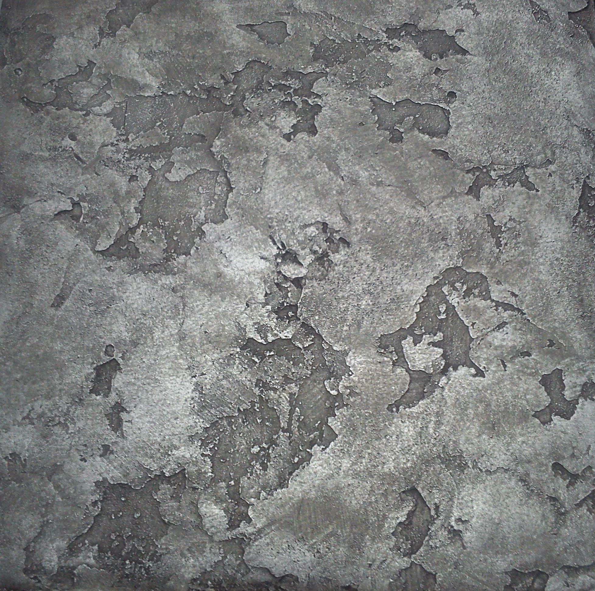

Выкладываю фактуру спецом для Бурульки, любителя всеможного мазла:))
Если поиграть со шпателем и долепить всевозможных типо болтов с заклёпками можно получить, рекдо, но довольно дорого оплачиваемый эффект тяжелого листового металла в интерьере. Раньше, до гонитьбы за всевозможными бетонными эффектами пользовался огромным спросом у элитных архитекторов во время отделки элитных шоу-офисов. Сейчас их прёт от эффетка бетонной опалубки:), мир перевернулся жопой кверху:)))
Кстати мазло под такую фактуру я бы брал поэластичнее, тогда было бы ещё более реально, вплоть до того что нужно было бы дотронуться чтобы понять что это не кованныйметалл:)) (у меня так бывает когда принимают колоны с прожилками из белой прозрачной глины, пока не тронуть пальцами не скажешь что это не мрамор:))))
Выложите фото, нету декоративного материалла в Украине, которыйя не знаю, если не определю - тогда удивляйтесь, а сейчас ешо рано.
Так фото в верху ж:D Лестница
