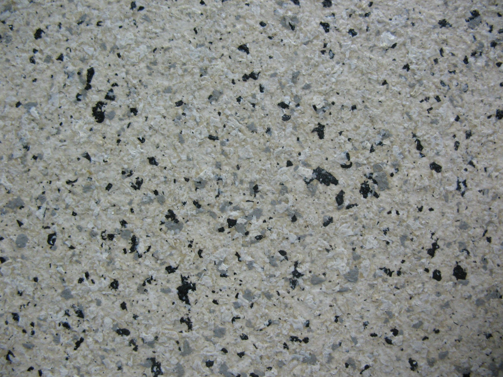

В Вашем случае только одно в голову приходит - у Вас не Fierworks. Тогда я официально приношу извенения за "Брехуна" Вот фото Fierworks FIB (FIS зафоткаю и выложу вечером, когда с работы вернусь, сейчас под рукой нету):

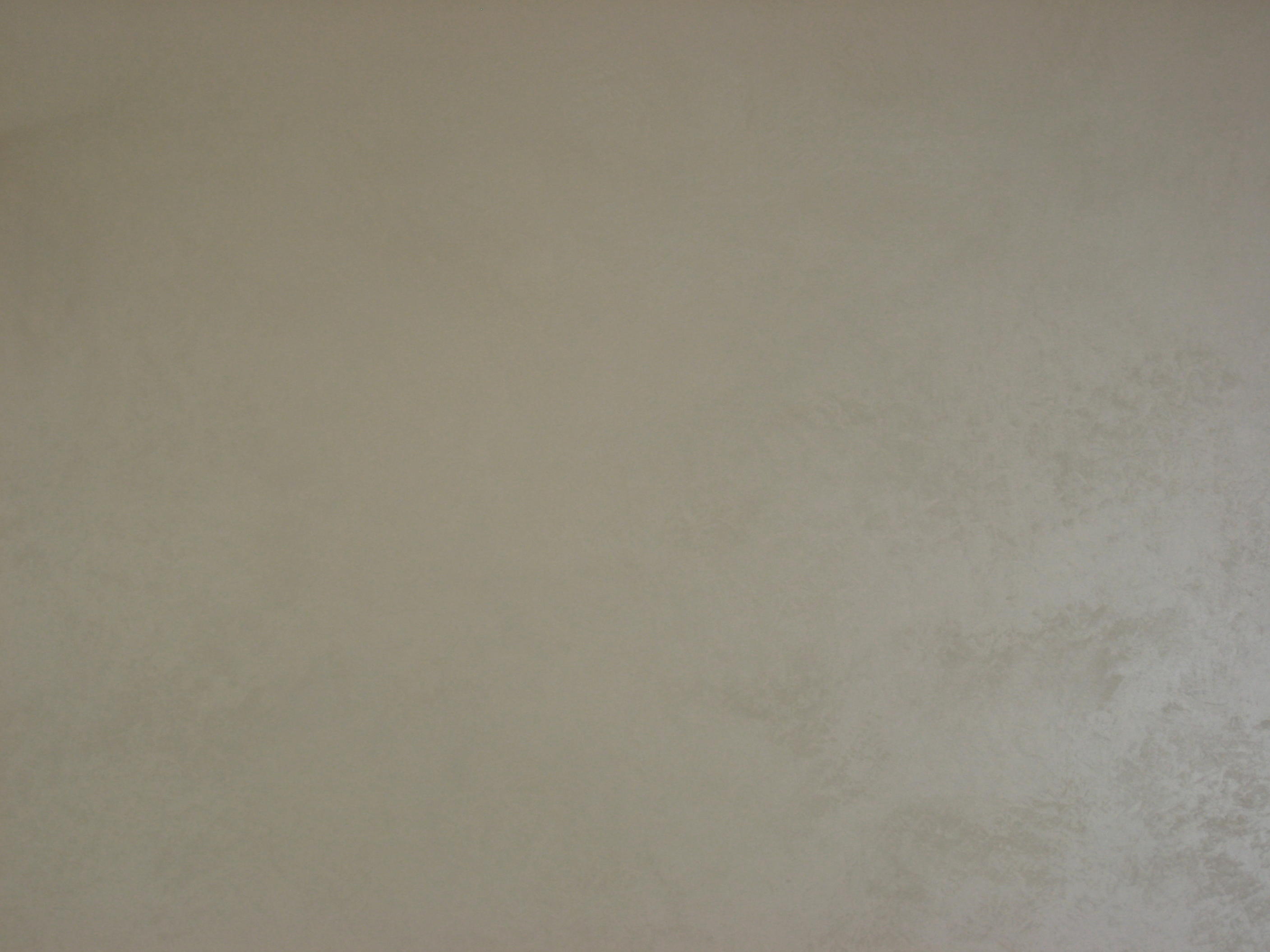

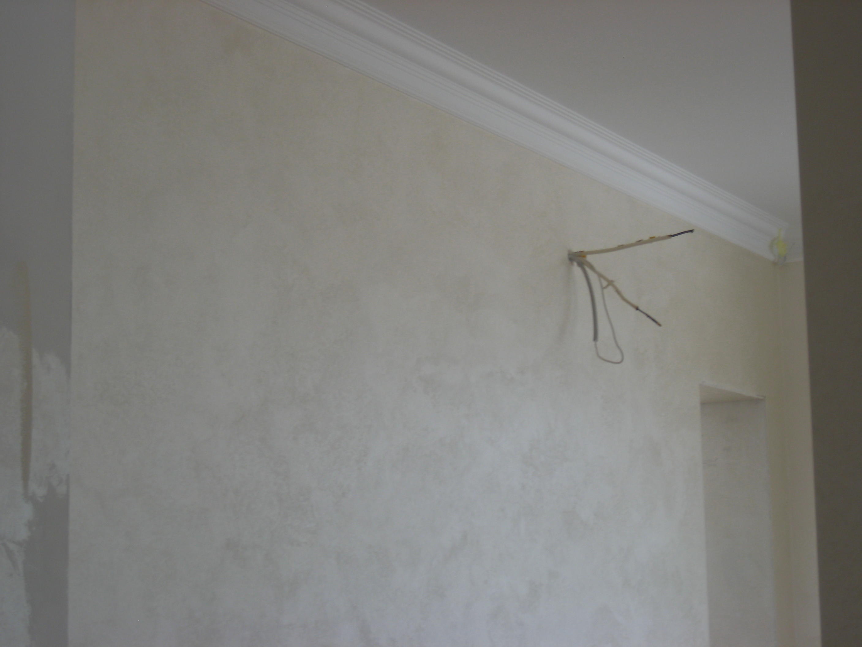

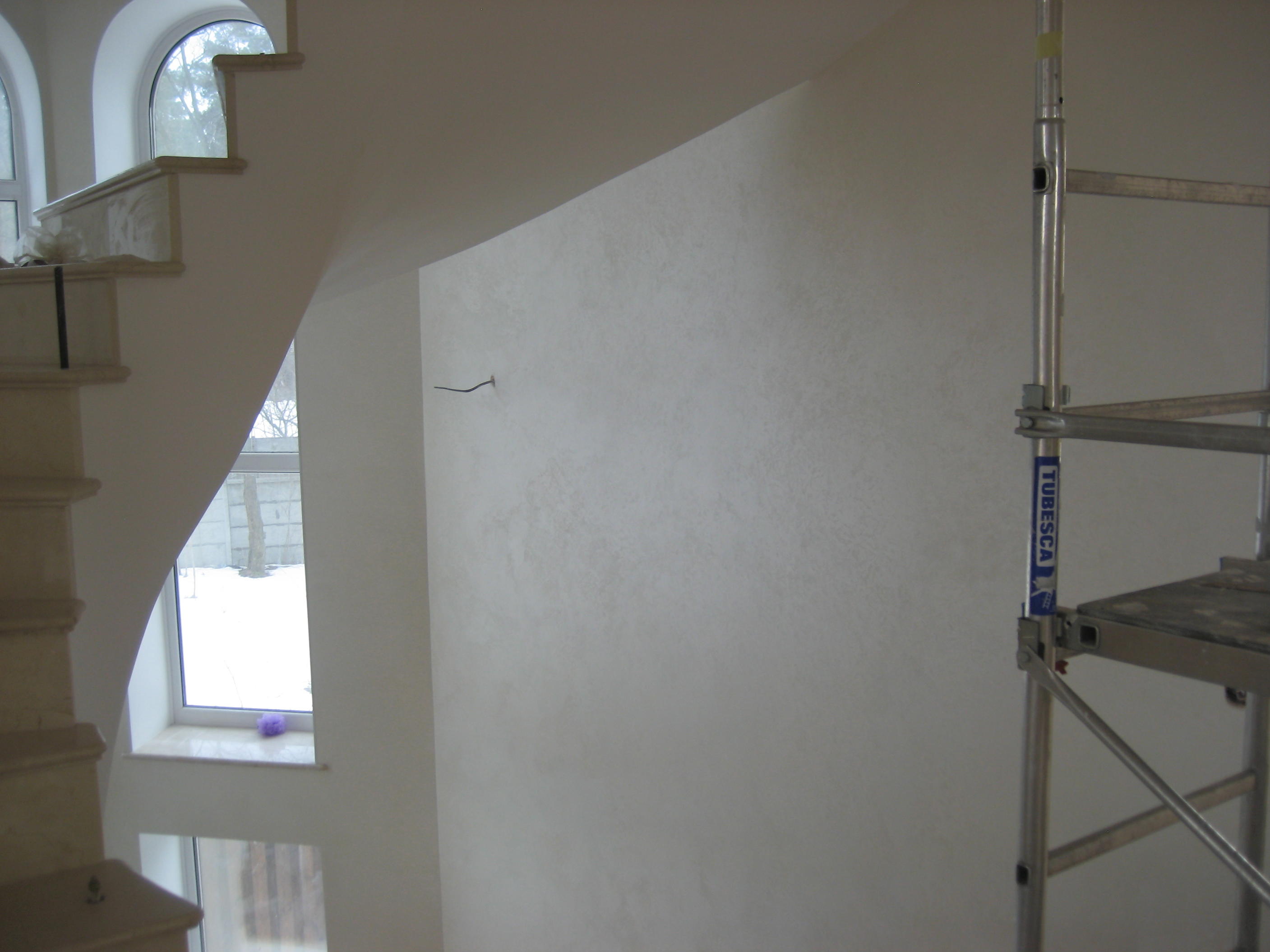

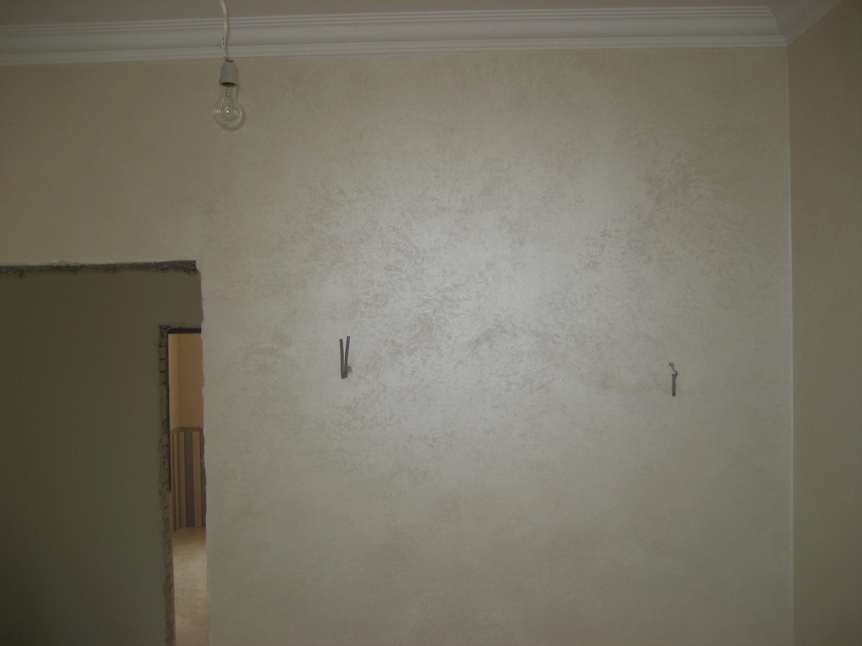

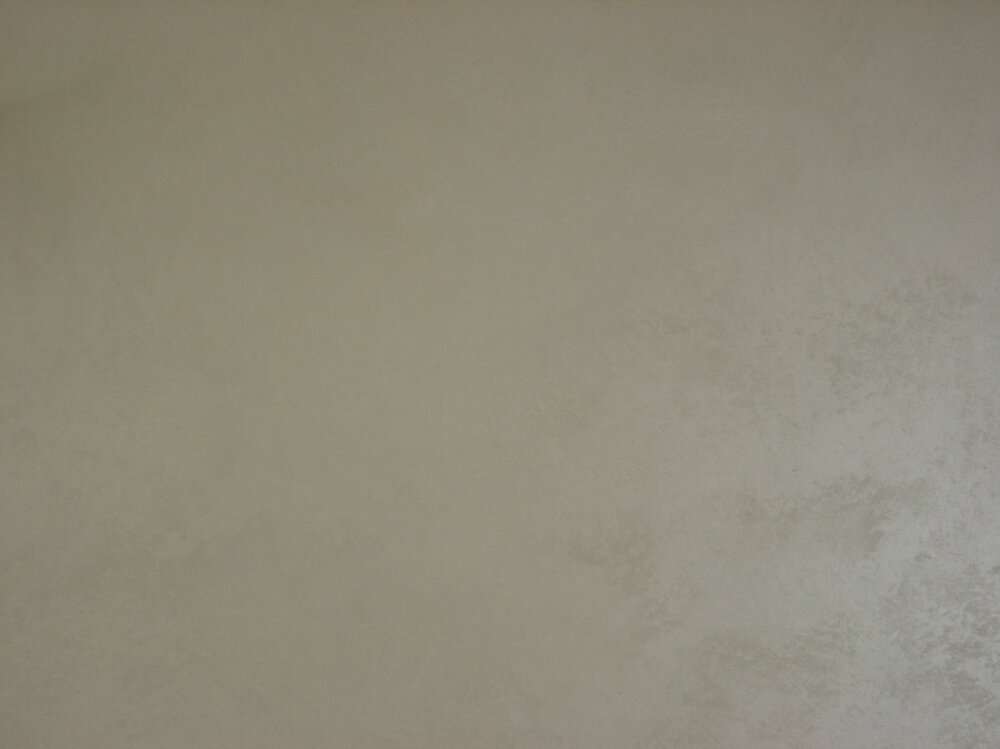

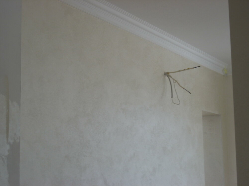

Как Вам такой вариант отточенто (Ойкос)?
Лёш, самое не благодарное дело - это презентовать отточенто в фотографиях. Это я вижу ,что нормально, а непросвещённые заказчики видят всё что угодно, но не игру света и тени.:)
По таким фото ничего не видно:(. Выскажу своё мнение - место выбрано правильно(света много, а отмоченто:) его любит), если наносите в большом объёме старайтесь наносить большим шпателем (как минимум 24х10), заказчиков я бы двери заставил поставить до нанесения (редко когда наличник идеально ложится на стену, потом приходят гоблины и начинают замазюкивать щели и уууупс:(, беги потом переделывай). И последнее - сейчас столько аналогов отточенто, и реально только один гаражный производитель может вставить отмоченто, я приблизительно даже знаю в каком гараже его калапуцают - но результат отменнейший - фркция даже мельче и покрепче малёха (бывают исключения из правил:)). Удачи!
