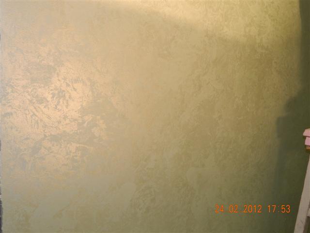

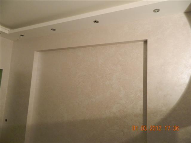

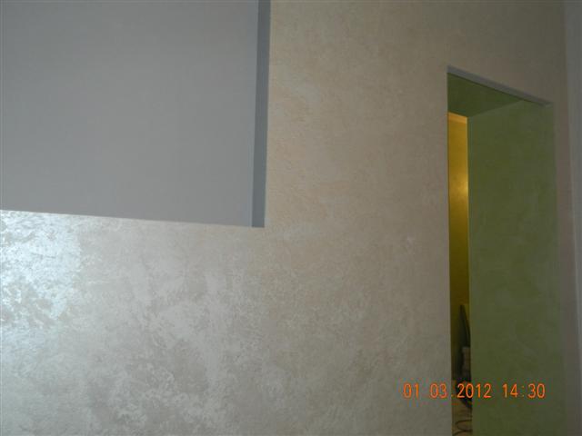

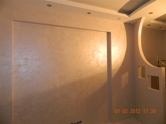

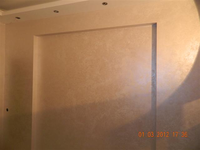

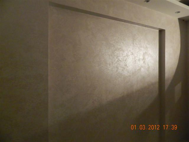

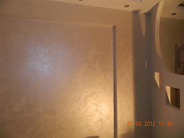

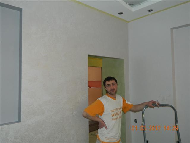

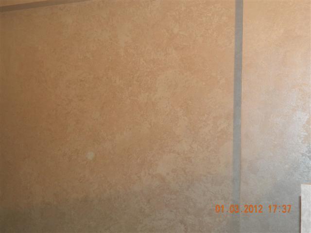

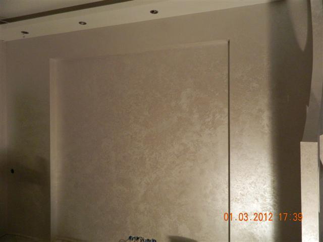

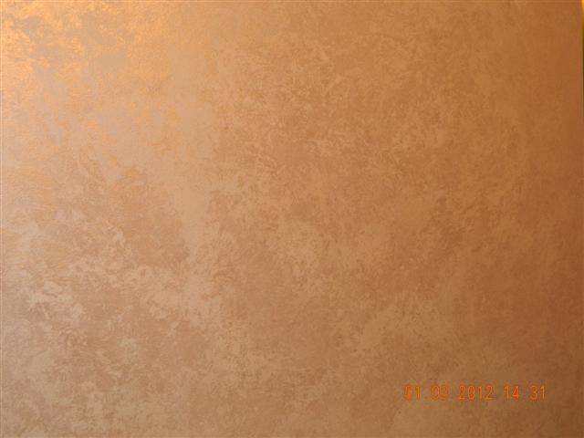

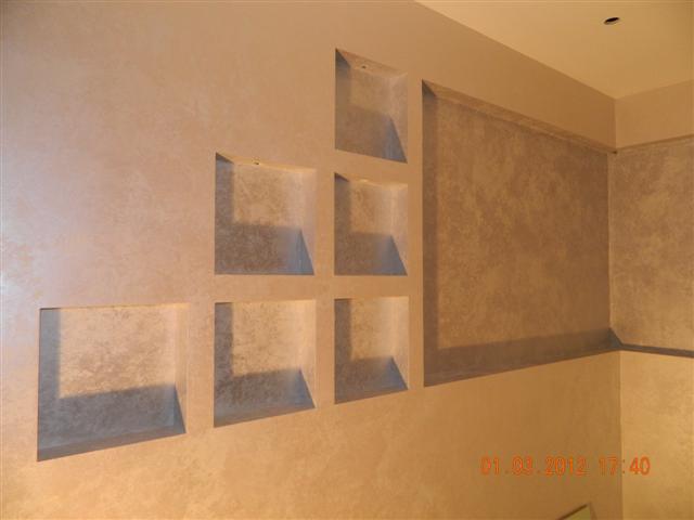

Сегодня закончили очередной эксперимент.Стены были выготовлены под обои, поклеили флизелин,покрасили тикурилой, и задекорировали в один слой капароловским отточенто. Дешево и "сердито".
Скажите как называется этот матерриал ? И какая у него цена
материал- любая нормальная водоэмульсионка,стойкая к истиранию,интерьерная -один слой и отточенто фирмы КАПАРОЛ(декор стукко,если не ошибаюсь,завтра гляну на ведерко,уточню)-второй слой.Отточенто стоит 550 грн/2,5л, расход- 60грам/м.кв.Итого-13,2 грн/м.кв+краска.
И сколько сработой получилось, такое дешево и сердито метр квадратный?
Сложно сказать (конкретно в этом случае). С заказчиком договорились предварительно на определенную сумму за весь ремонт.Надо было исправить и доделать его после предшественников, поэтому оценивал "на глаз". Ну и ,конечно, при таких делах ,договорились что декоративку будем эксперементировать, чтобы вписаться в бюджет.
Вобщем ,вместе с работой эту декоративку буду делать где-то за 100грн/м.кв(сама покраска ,без флизелина и подготовительной малярки.

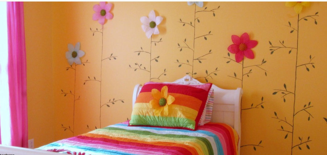

В детской хочу реализовать приблизительно такое: сочетание аппликации и рисунки на стенах с помощью трафарета.
