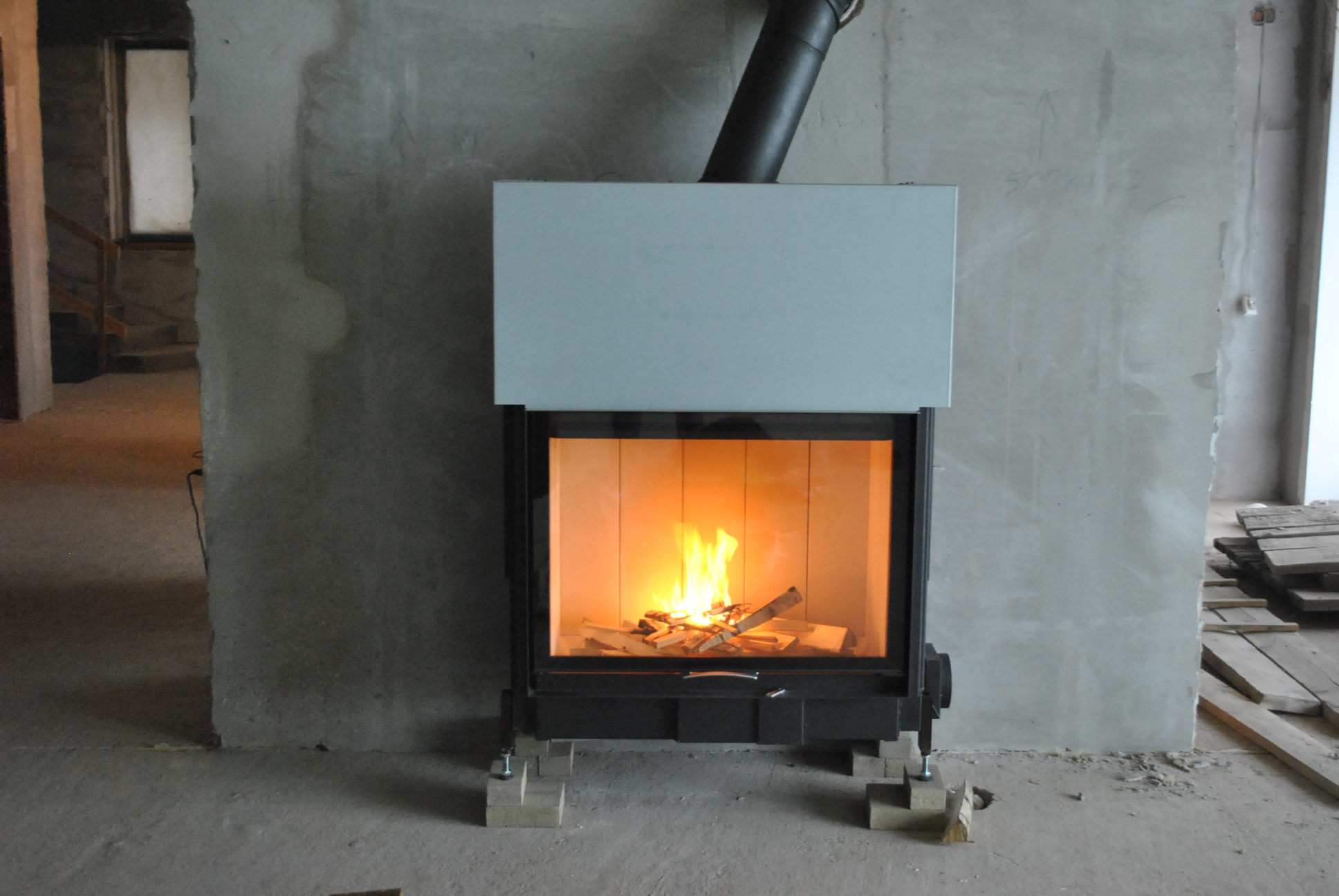

Дымоход конечно нужен. Но он скорее всего должен быть уже, если дом стоит. Можете фото стены где планируется камин выложить, посмотрим, что там есть:)

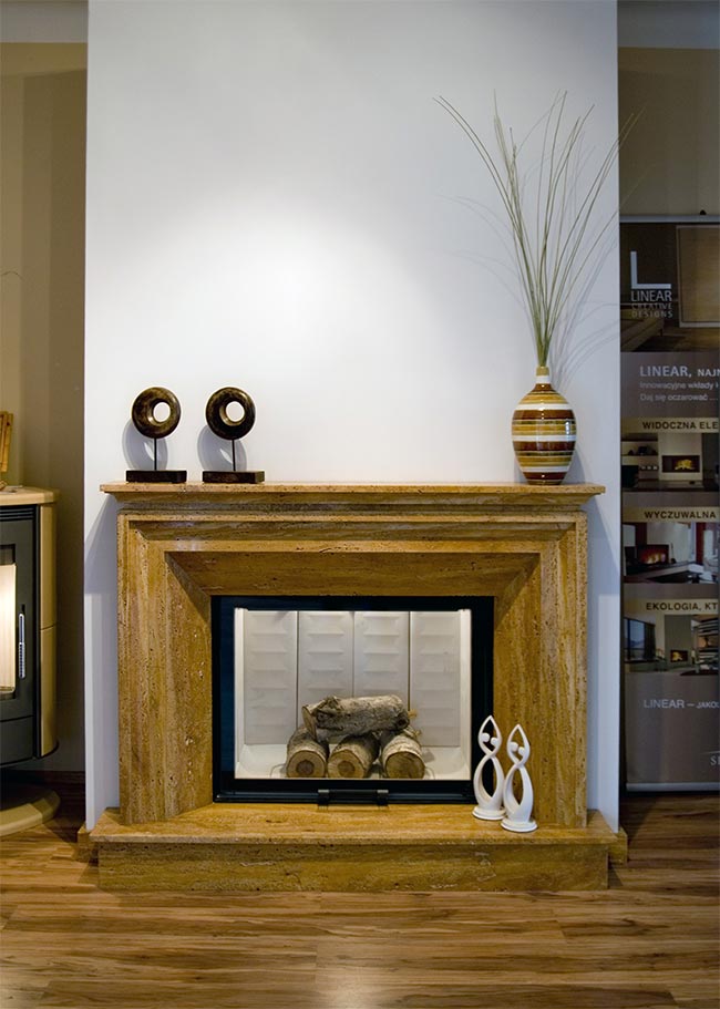

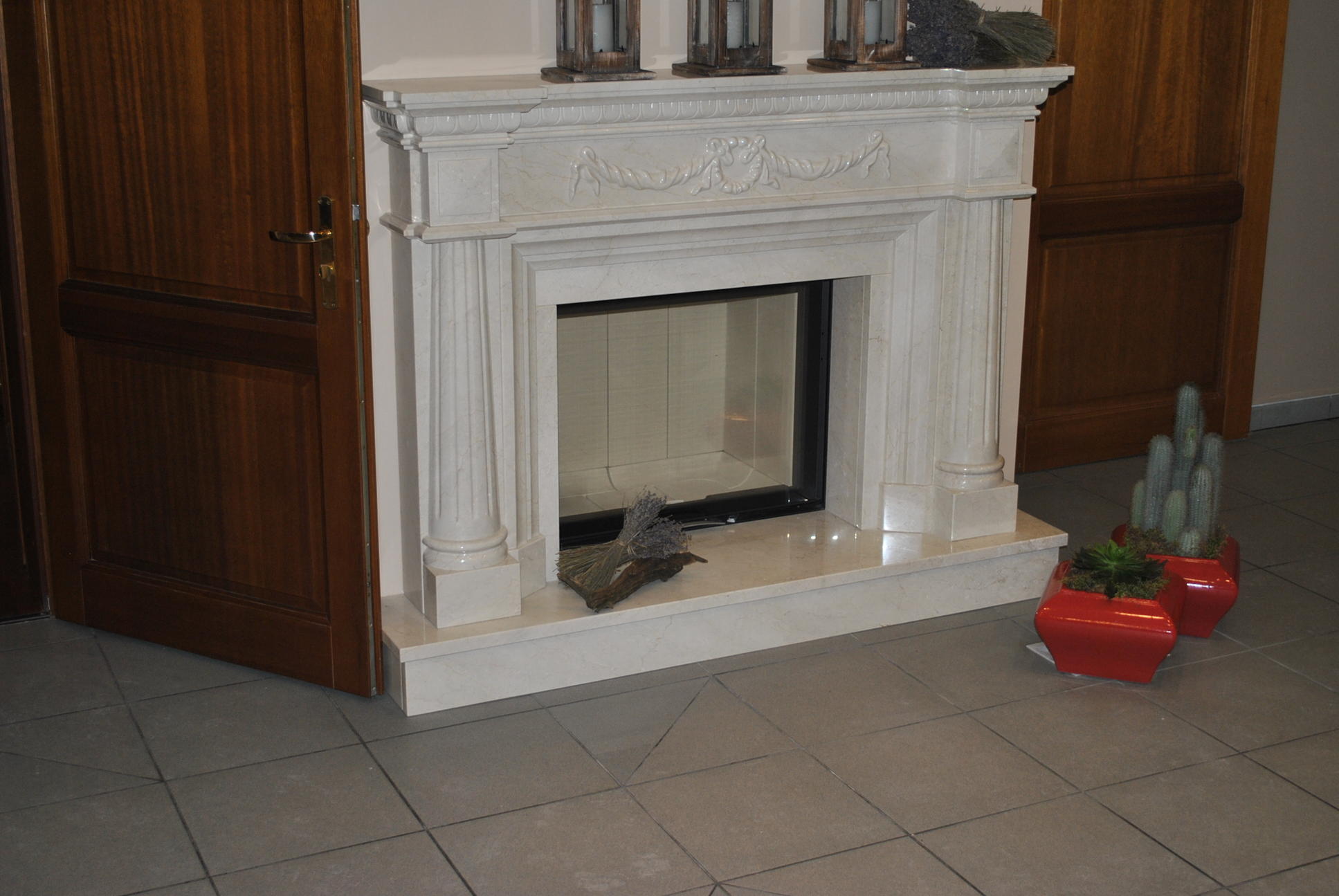

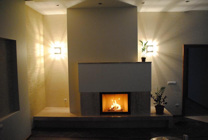

На первом фото - двери верх.
Я так хотела!!!
А мушш сказал, что тогда будет высокая...м-ммм...ну, вот та часть, что над камином уже идет и не будет моей полочки заветной каминной:) Типа - не под потолком ж еж ее делать :(
Я хотела вот такую классику (только не так высоко).
Никаких пристроек-построек вокруг и над - чистая прямая стена.
Чтоб над камином чЁнить повесить, на камин - поставить... как в кино каком-то"... у окошка столик - на столике салфеточка - на салфеточке вазочка - в вазочке цветочки..." :) :)
Смотрю я на ваше фото - ничего там высокого нет и полочка на месте...?
И еще - если двери топки подняты - камин будет гореть? Нормально?
