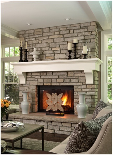

облицовку планировала вот такого вида:
Misha_k, можно еще получить Ваши комментарии по топке LA BRAISE CDP 14кВт с возможностью подвода воздуха с улицы. Спасибо!
Я уже давал комментарии по этой топке. Не совсем откровенный примитив как те, что за 500 у.е, но обратите внимание на ее показатели.. КПД 66%(всего)) Эмиссия СО- 0.21. У современной качественной топки с работающими функциями, не может быть таких низких показателей. Что и неудивительно, для нефутерованной топки и уверен, что имея такие показатели она еще будет негерметичная как сито. Тем более за такие деньги, как правило, реальное качество литься очень сильно отличается от зафотошопенных картинок в рекламных каталогах. Вообще я против таких топок. Просто язык не поворачивается вообще это комментировать. Обратите внимание, франтальная часть "раздута" в размерах для создания иллюзии, что это большая топка, а обратите внимание на размер в ней топочной камеры?! Блин, не мой сегмент. Приятно комментировать топку, где видишь, что там на самом деле качество, все продумано грамотно, не сэкономлено на важных "мелочах" если и есть попытка очковтирательства, то минимальная, а не откровенное. Там в другой ветке, ради интереса привел тот необходимый минимум набора опций, что должен быть в хорошей топке и задал вопрос всем продавцам каминных топок на этом форуме. Давайте вместе поищим у производителей, бывают ли хорошие топки с минимальным хотя бы набором необходимых опций, меньше тысячи евро по цене? Давайте подождем ответа, ибо я таких пока не знаю.
