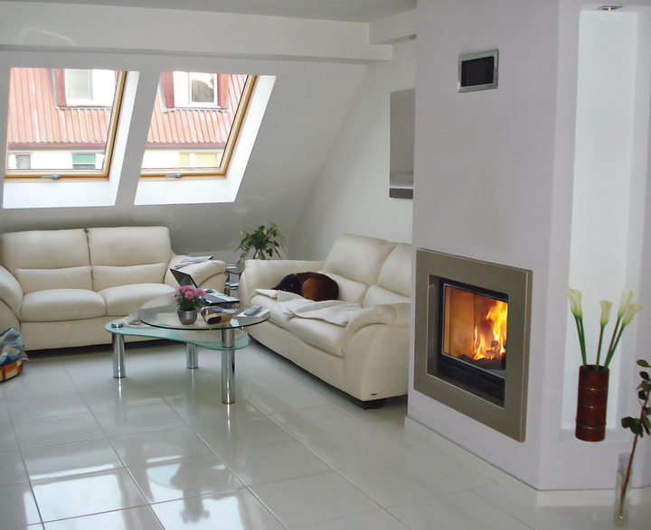

А вот следующее фото - красота! Это Австрия?
Такое пламя приятное и окружение соответствующее!
Австрия, австрия:) Это Austroflamm только большой. И у Вас так будет:beer:Это еще не то пламя, все не соберусь заснять на видео в работе в разных ракурсах.. Вот там красотень..

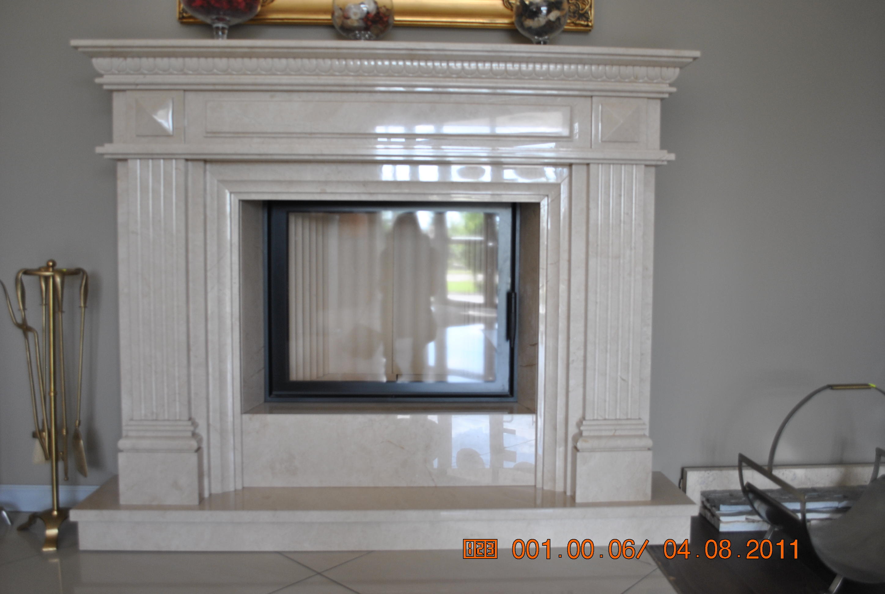

Порталы - да, второе фото - суперррр!!!
Очень нравится. А где там дымоход?
