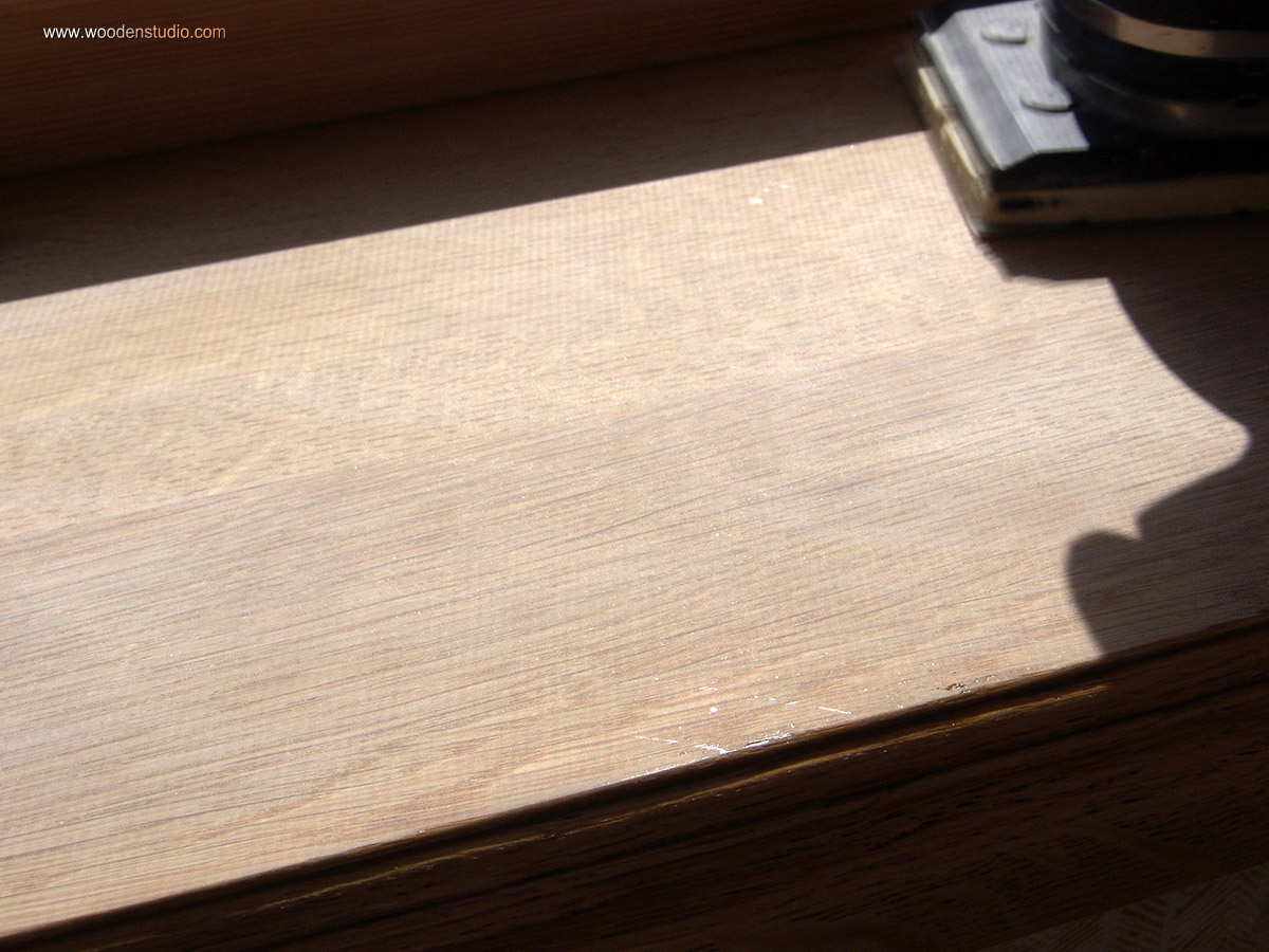

ValVal Опубліковано: 16 листопада 2015 Поділитись Опубліковано: 16 листопада 2015 Итого лак нужен: на водной основе водостойкий поддающийся межслоевой шлифовке. глянцевый. прекрасный лак Н1043, продает Реммерс. 3h-lacke.com.ru/products/h1043-gg.php и на водной основе, и водостойкий, и шлифуется прелестно. (лично я шлифую только вручную 400 зерном) 2 Посилання на коментар Поділитися на інших сайтах More sharing options...

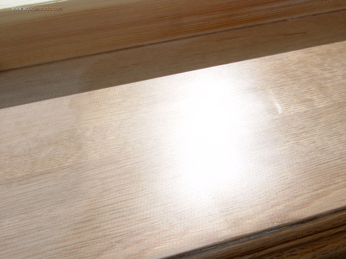

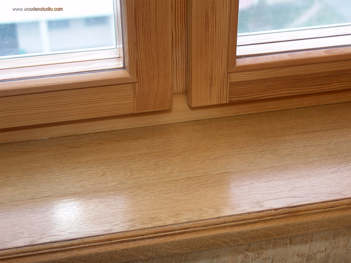

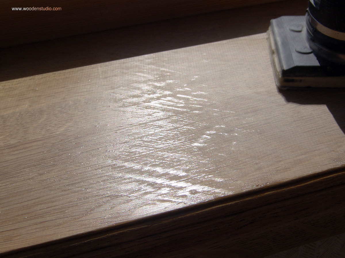

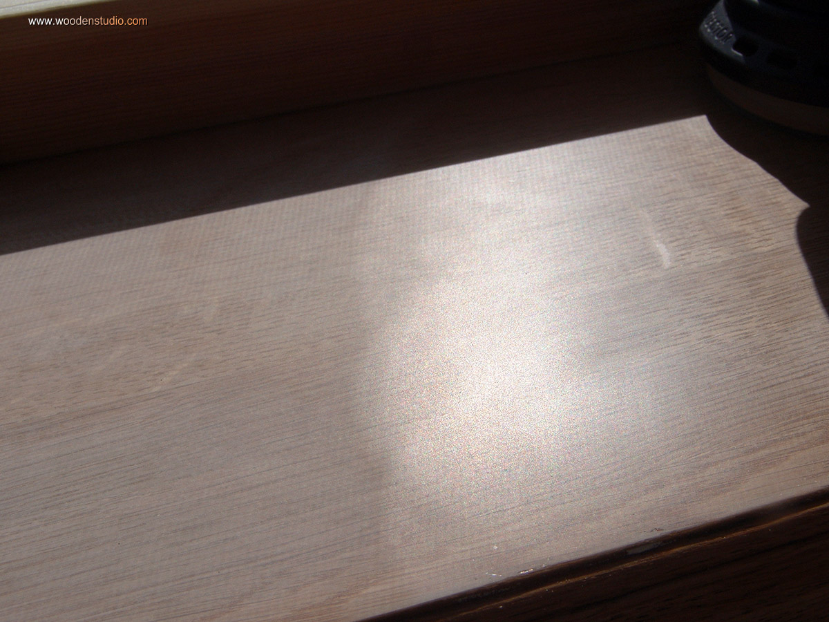

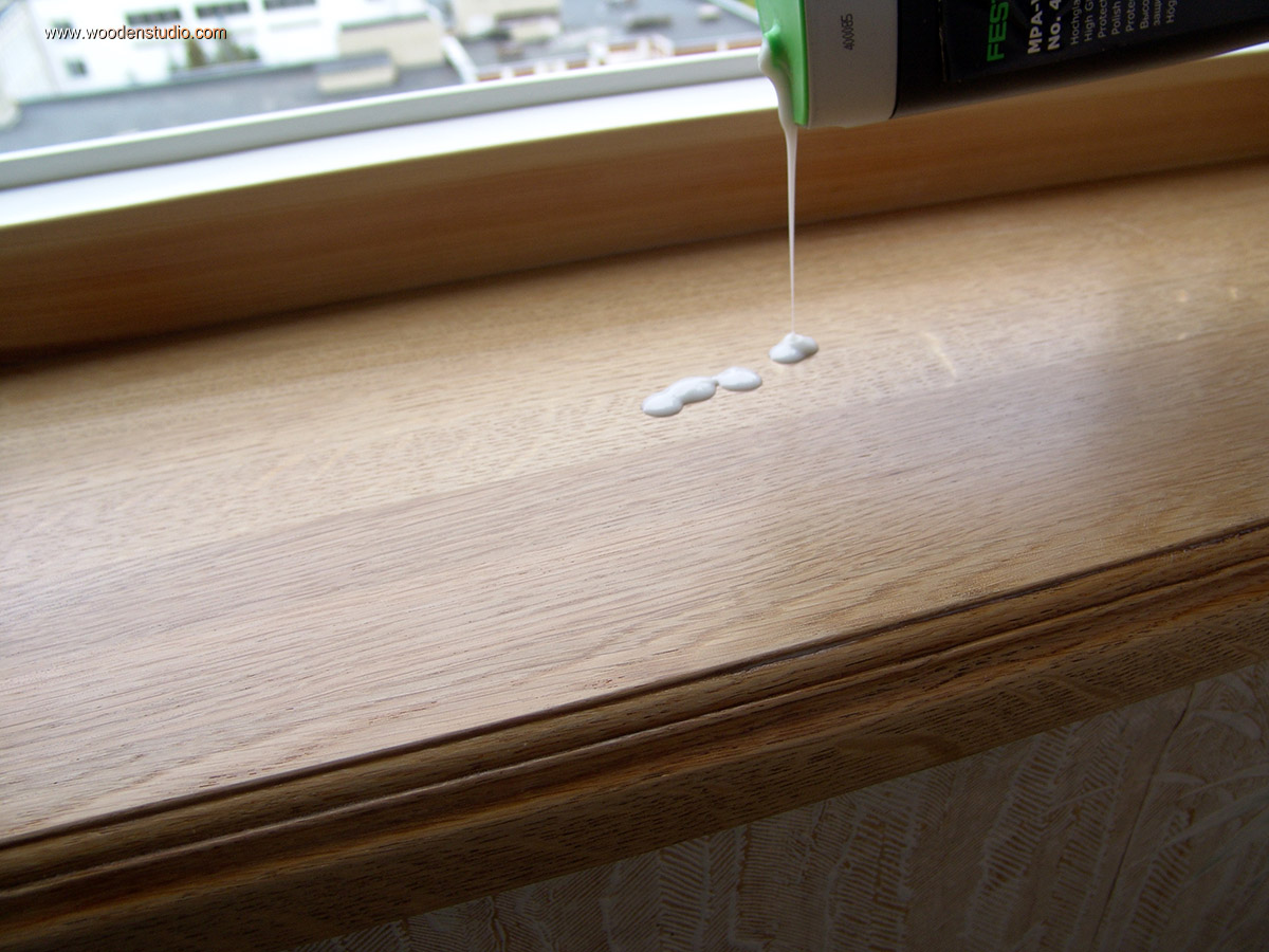

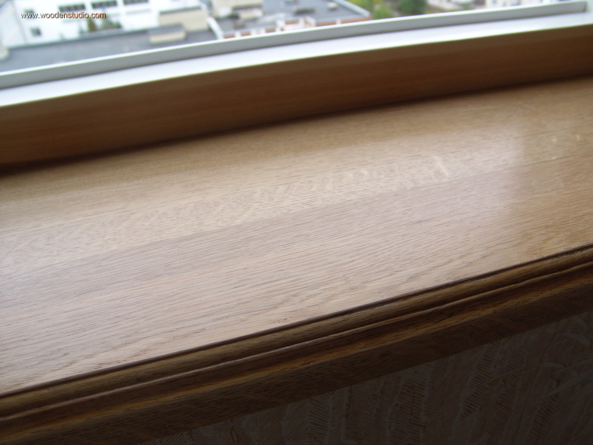

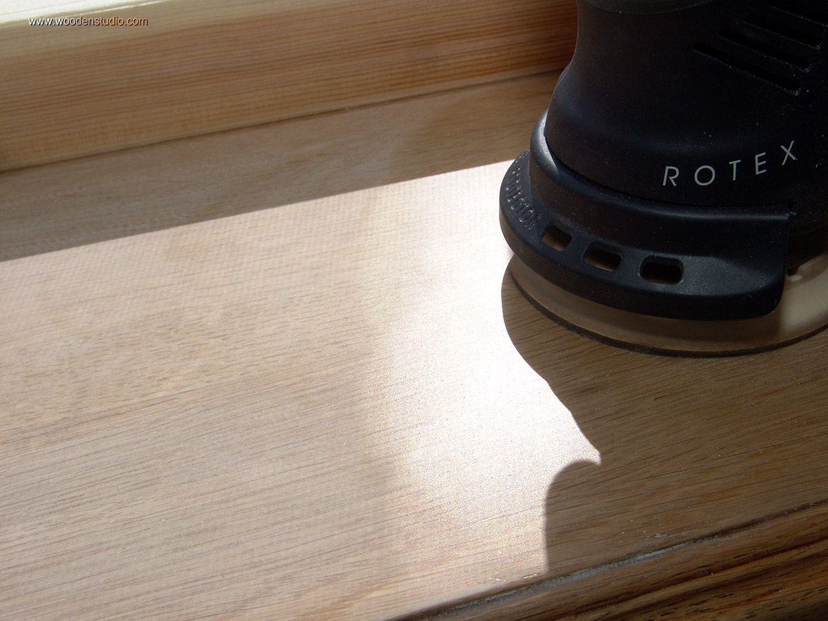

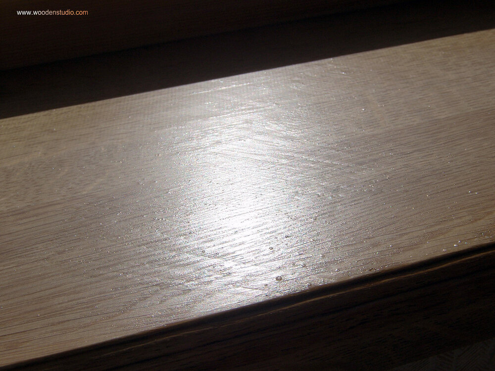

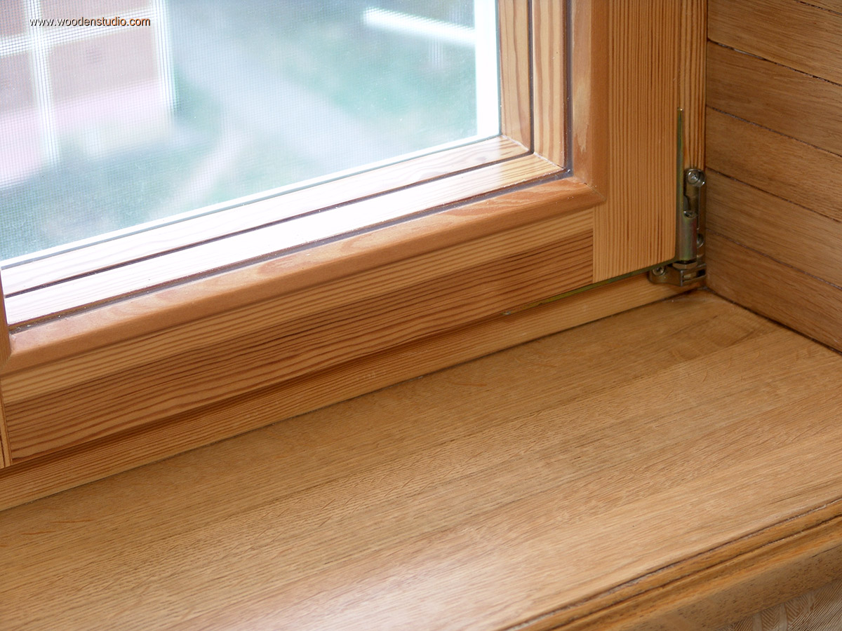

DODG Опубліковано: 17 листопада 2015 Поділитись Опубліковано: 17 листопада 2015 а я все жду, когда DODG марку сдаст лака . Мастер класс написал, инструменты по полочкам разложил, а вот с химией- засада. скупое упоминание в виде "Лак фирменный, на водной основе" Возвращаюсь к технологии «домашнего окрашивания». В рассказе «Реставрация деревянного окна» я показывал как покрывать поверхность в домашних условиях. Идея в том, что даже не весьма аккуратное нанесение можно компенсировать последующей обработкой. Наносил специально небрежно обычной кистью, затем поверхность доводил. Лак, насколько помню стоил примерно 150 грн/литр. Привез некоторое количество, себе для проекта и по пару литров форумчанам - все довольны. В следующий раз планирую в поставку включить лак с высоким глянцем, для пробы. 5 Посилання на коментар Поділитися на інших сайтах More sharing options...

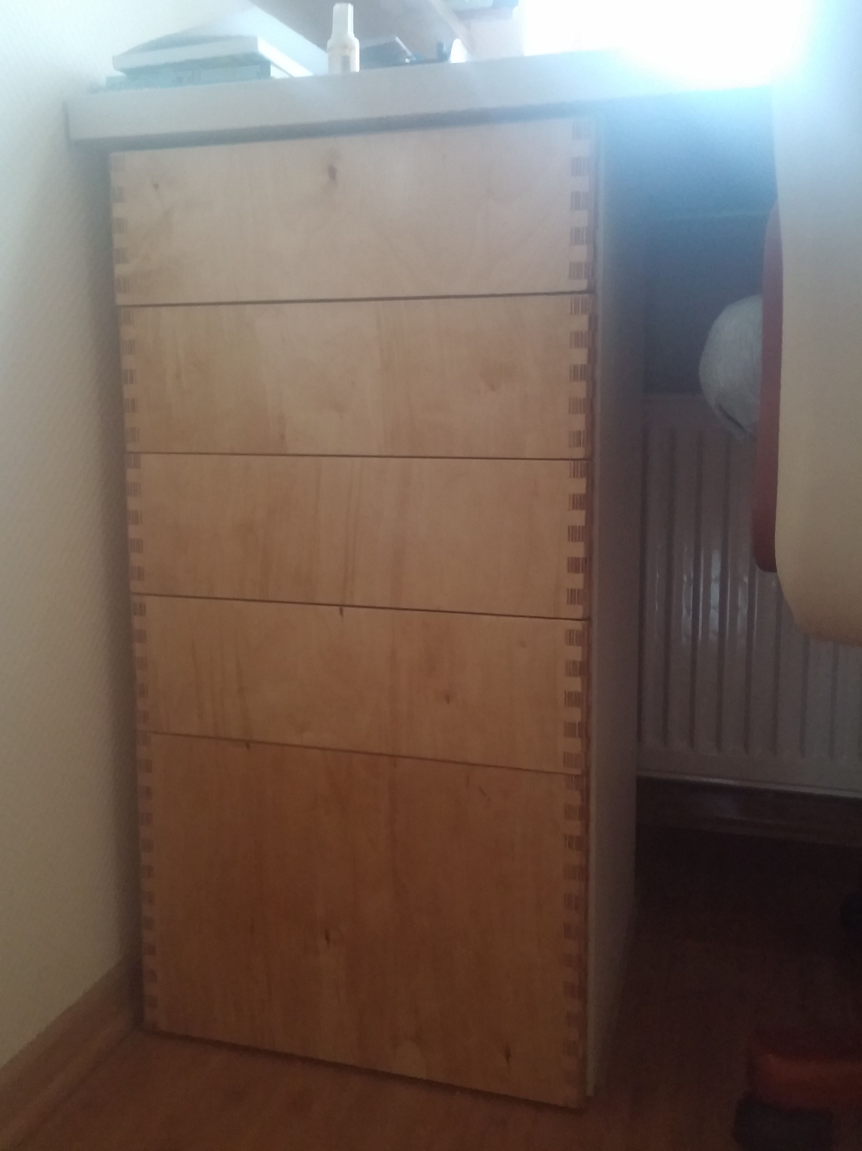

valerazaz Опубліковано: 6 грудня 2015 Поділитись Опубліковано: 6 грудня 2015 вот сделал себе стол под комп из дуба, и ясеня дуб сухостой слегка моронний после роспила колоди било решено сделать стол сох пол года P1011087.JPG 12 Посилання на коментар Поділитися на інших сайтах More sharing options...

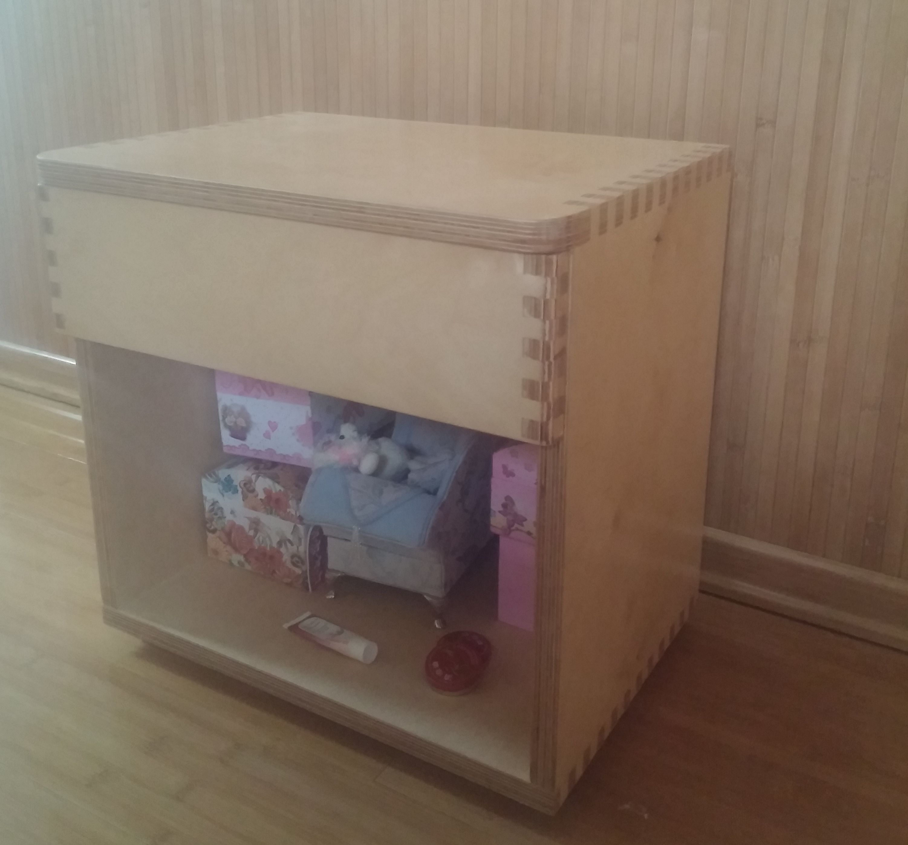

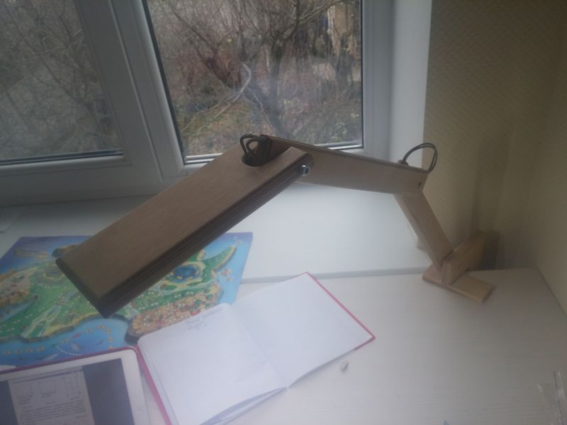

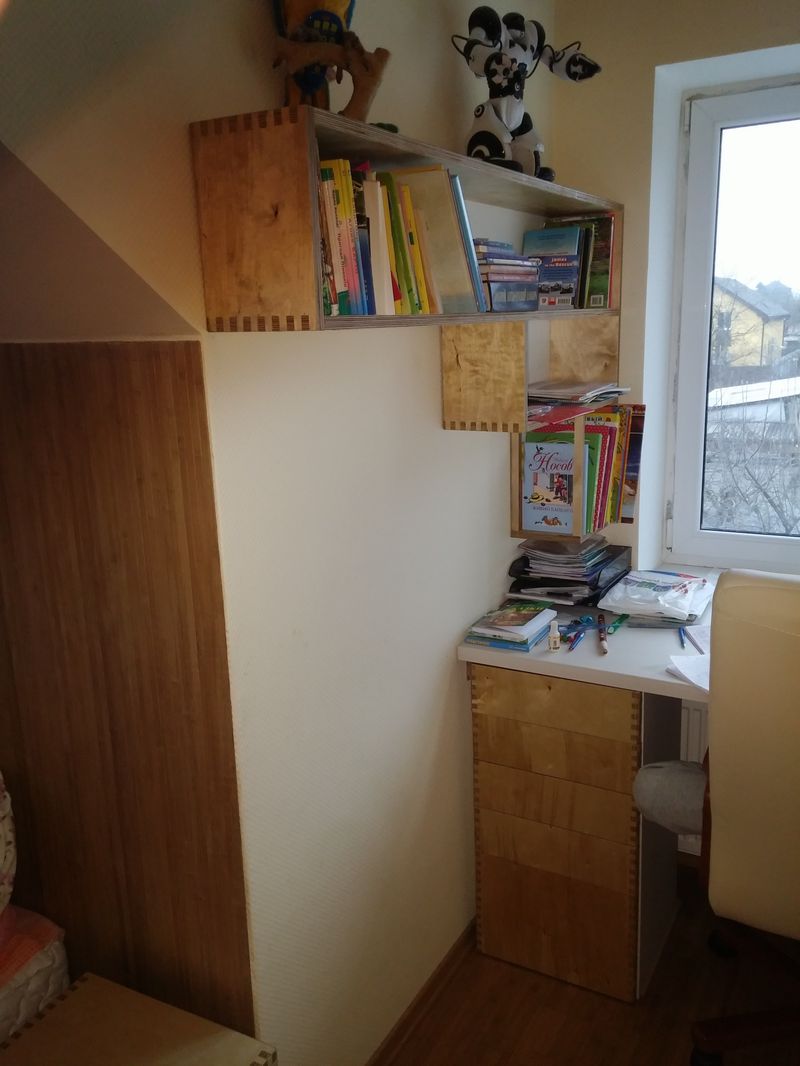

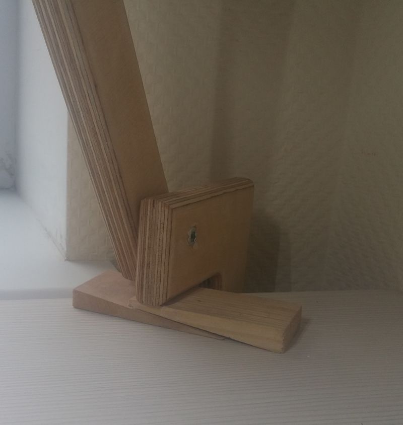

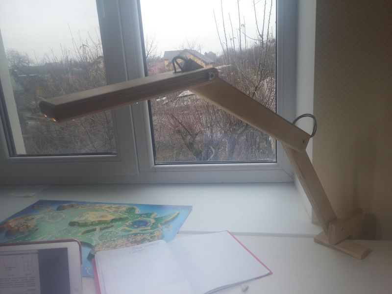

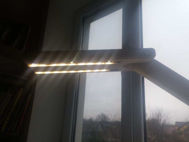

dogkiller Опубліковано: 10 грудня 2015 Поділитись Опубліковано: 10 грудня 2015 Вчера на соседнем форуме про бизнес проникся сайтом Набираете в Pinterest, например, запрос modern wooden lamp . На эмоциях от увиденного зафигачил ребенку лампу Т.к. мебель в комнате потихоньку делается из фанеры- выбор материала и стиля изготовления был невелик Конструкция родилась "по месту" без анализа и расчетов... Все шевелится и работает, надо только прикупить барашки вместо гаек. Сори фото с телефона.... 11 Посилання на коментар Поділитися на інших сайтах More sharing options...

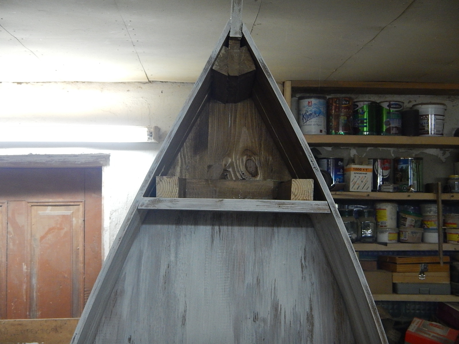

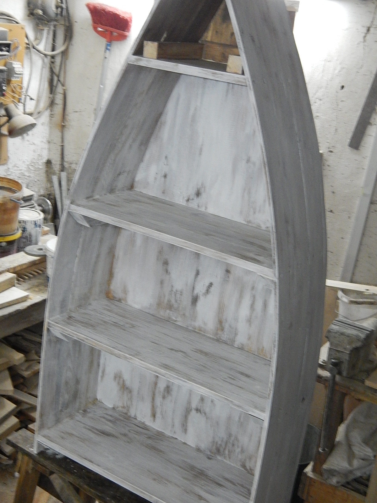

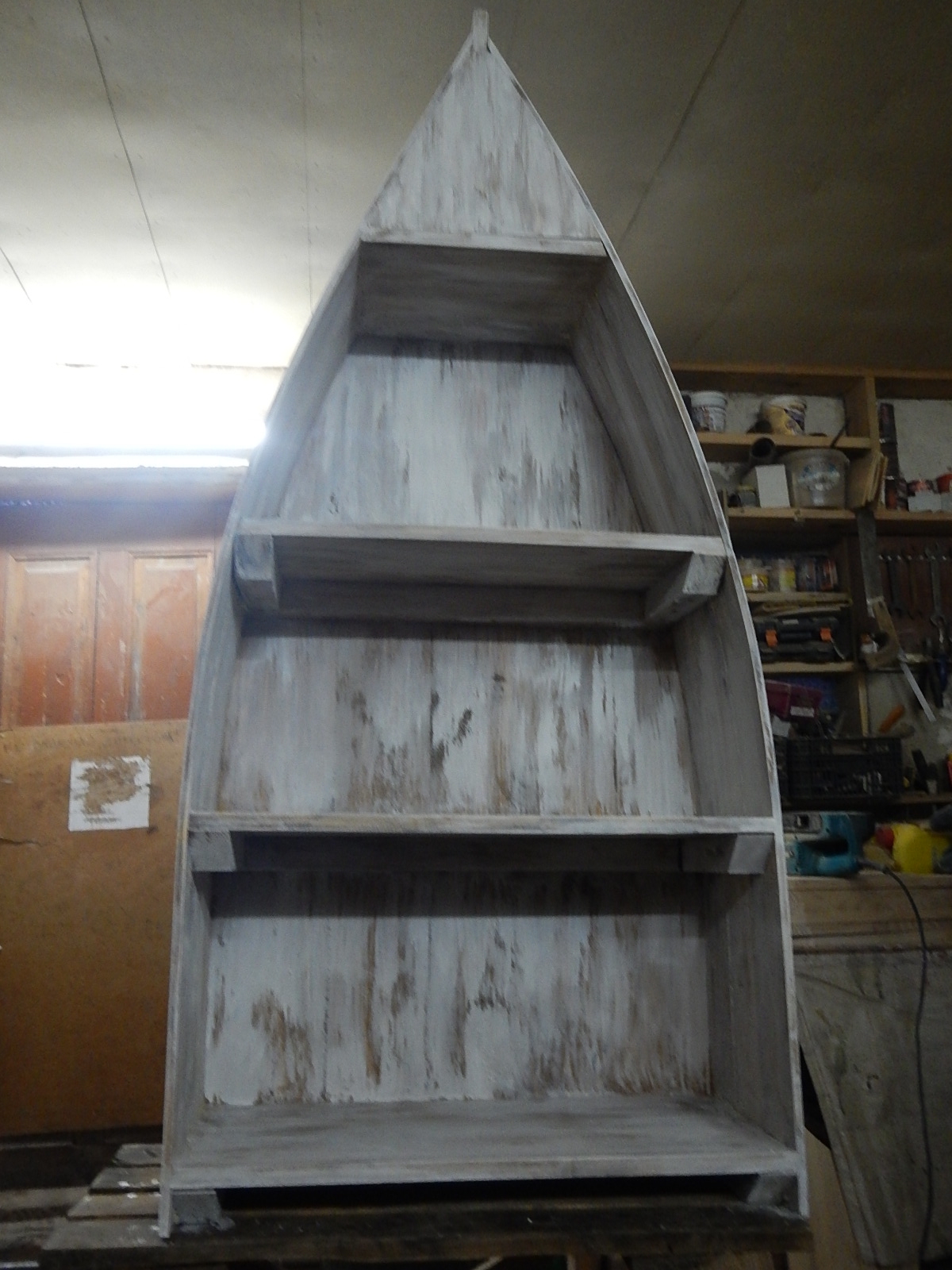

Деревянщик Опубліковано: 11 грудня 2015 Поділитись Опубліковано: 11 грудня 2015 А вот пример стеллажа для любителей рыбалки. 2 Посилання на коментар Поділитися на інших сайтах More sharing options...
olyuh Опубліковано: 16 грудня 2015 Поділитись Опубліковано: 16 грудня 2015 Вчера на соседнем форуме про бизнес проникся сайтом . На эмоциях от увиденного зафигачил ребенку лампу [ATTACH]477022[/ATTACH] [ATTACH]477023[/ATTACH] [ATTACH]477024[/ATTACH] [ATTACH]477025[/ATTACH] Т.к. мебель в комнате потихоньку делается из фанеры- выбор материала и стиля изготовления был невелик Конструкция родилась "по месту" без анализа и расчетов... Все шевелится и работает, надо только прикупить барашки вместо гаек. [ATTACH]477026[/ATTACH] [ATTACH]477028[/ATTACH] [ATTACH]477029[/ATTACH] Сори фото с телефона.... лампа USB ? 1 Посилання на коментар Поділитися на інших сайтах More sharing options...
dogkiller Опубліковано: 17 грудня 2015 Поділитись Опубліковано: 17 грудня 2015 лампа USB ? В USB вроде 5 вольт напряжение, да и мощность маловата будет. Лента светодиодная китайская 12 V. 1 Посилання на коментар Поділитися на інших сайтах More sharing options...

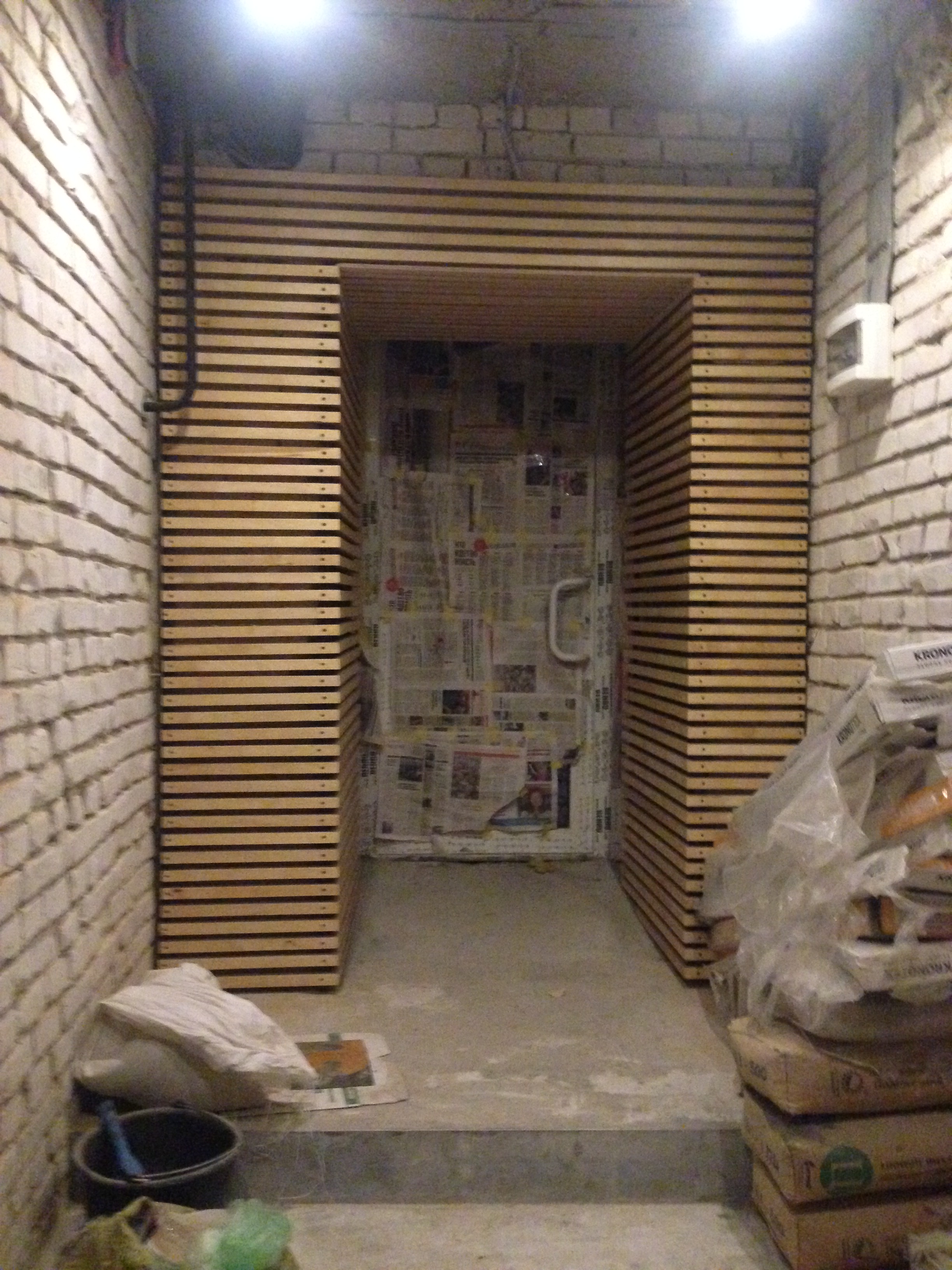

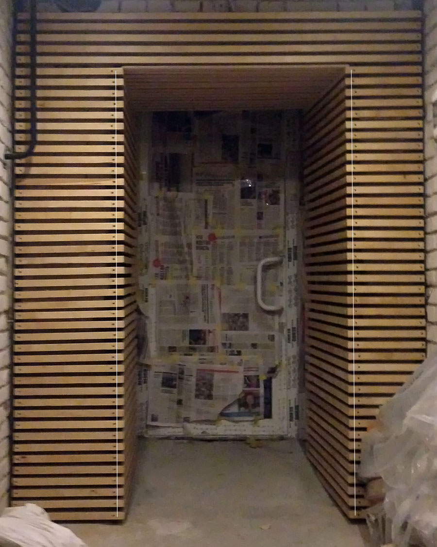

Деревянщик Опубліковано: 17 грудня 2015 Поділитись Опубліковано: 17 грудня 2015 А вот еще пример дерева в интерьере 3 Посилання на коментар Поділитися на інших сайтах More sharing options...

dogkiller Опубліковано: 18 грудня 2015 Поділитись Опубліковано: 18 грудня 2015 А вот еще пример дерева в интерьере Я всегда уверен был, что дерево на финишных этапах монтируют....а тут работы и работы....как его защитить от "вандалов" ? 1 Посилання на коментар Поділитися на інших сайтах More sharing options...

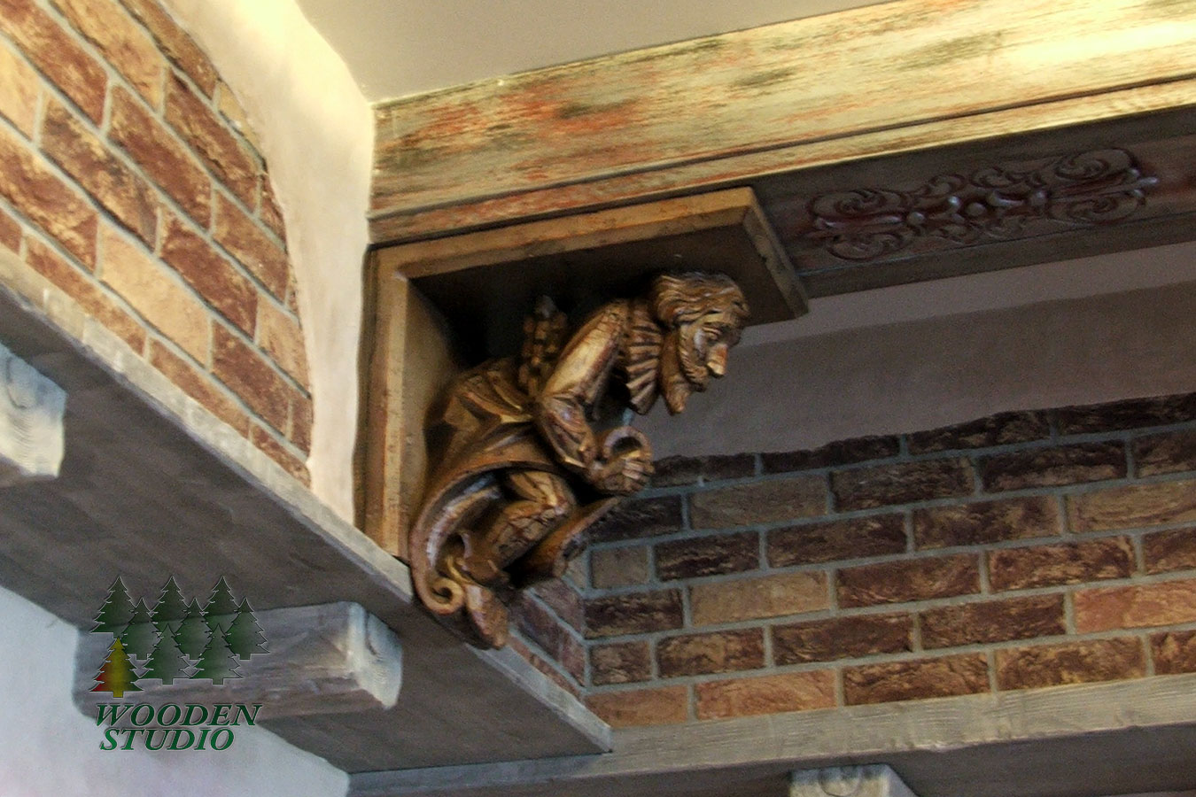

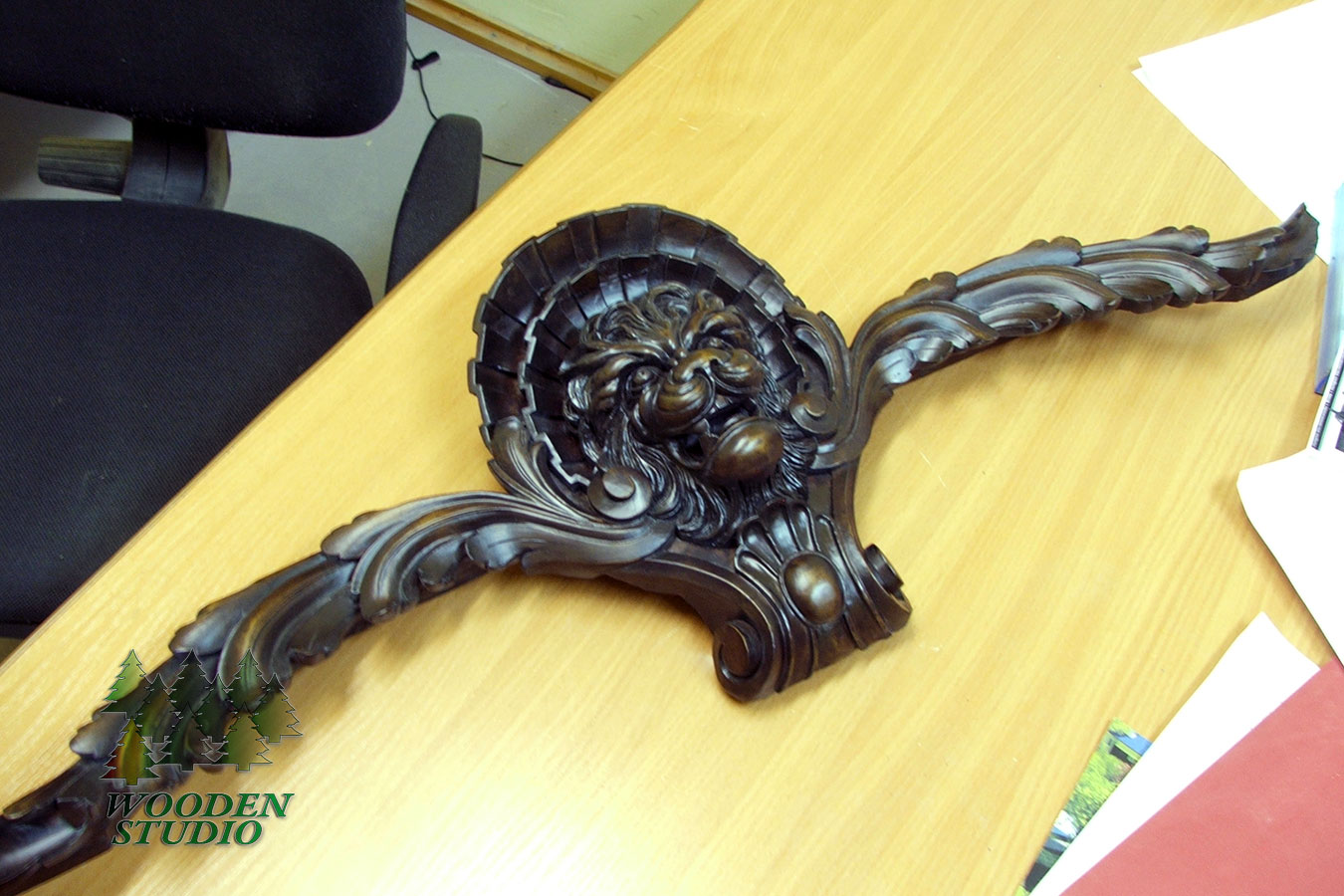

DODG Опубліковано: 18 грудня 2015 Поділитись Опубліковано: 18 грудня 2015 (змінено) А что-то типа такого для интерьера кто-то тут делает? Вы с какой целью интересуетесь? Хотите показать, рассказать, заказать, или еще чего? Предмет на вашем примере, очень интересный и качественный. Человек или команда выполнившая эту работу имели высокую квалификацию. Под рукой нет фото с подобным изделием, но на вскидку нашел пару фрагментов из мобильника. Это работы моего коллеги, с которым делали несколько совместных проектов. Змінено 18 грудня 2015 користувачем DODG 4 Посилання на коментар Поділитися на інших сайтах More sharing options...
irina1969 Опубліковано: 18 грудня 2015 Поділитись Опубліковано: 18 грудня 2015 (змінено) Я всегда уверен был, что дерево на финишных этапах монтируют....а тут работы и работы....как его защитить от "вандалов" ? не всегда получается монтировать на финише пленка, стрейч пленка, все как всегда прекрасный лак Н1043, продает Реммерс. и на водной основе, и водостойкий, и шлифуется прелестно. (лично я шлифую только вручную 400 зерном) цена 230 грн литр описание Лак для паркета и лестниц Remmers - 3H -H1043A/C remmers.net.ua/uploads/catalog/a4a44d683f1686e88a328de531a3abcf.pdf Змінено 18 грудня 2015 користувачем irina1969 Посилання на коментар Поділитися на інших сайтах More sharing options...
DODG Опубліковано: 18 грудня 2015 Поділитись Опубліковано: 18 грудня 2015 А вот еще пример дерева в интерьере Согласитесь, что такое желательно видеть в законченном виде. Пока это рейки прикрученные к стене. Ждем продолжение. 1 Посилання на коментар Поділитися на інших сайтах More sharing options...

sunreal Опубліковано: 18 грудня 2015 Поділитись Опубліковано: 18 грудня 2015 такой интереер за облачно дорогой если ВЫ имеете ввиду отделку брусом ,то внутри помещения можно и дерево взять попроще. Обычно такой брус из термодревесины 50х40 используют при отделке фасадов цена 70-80 грн/м.п Посилання на коментар Поділитися на інших сайтах More sharing options...

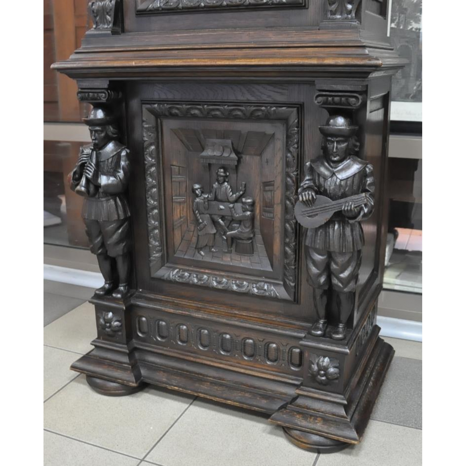

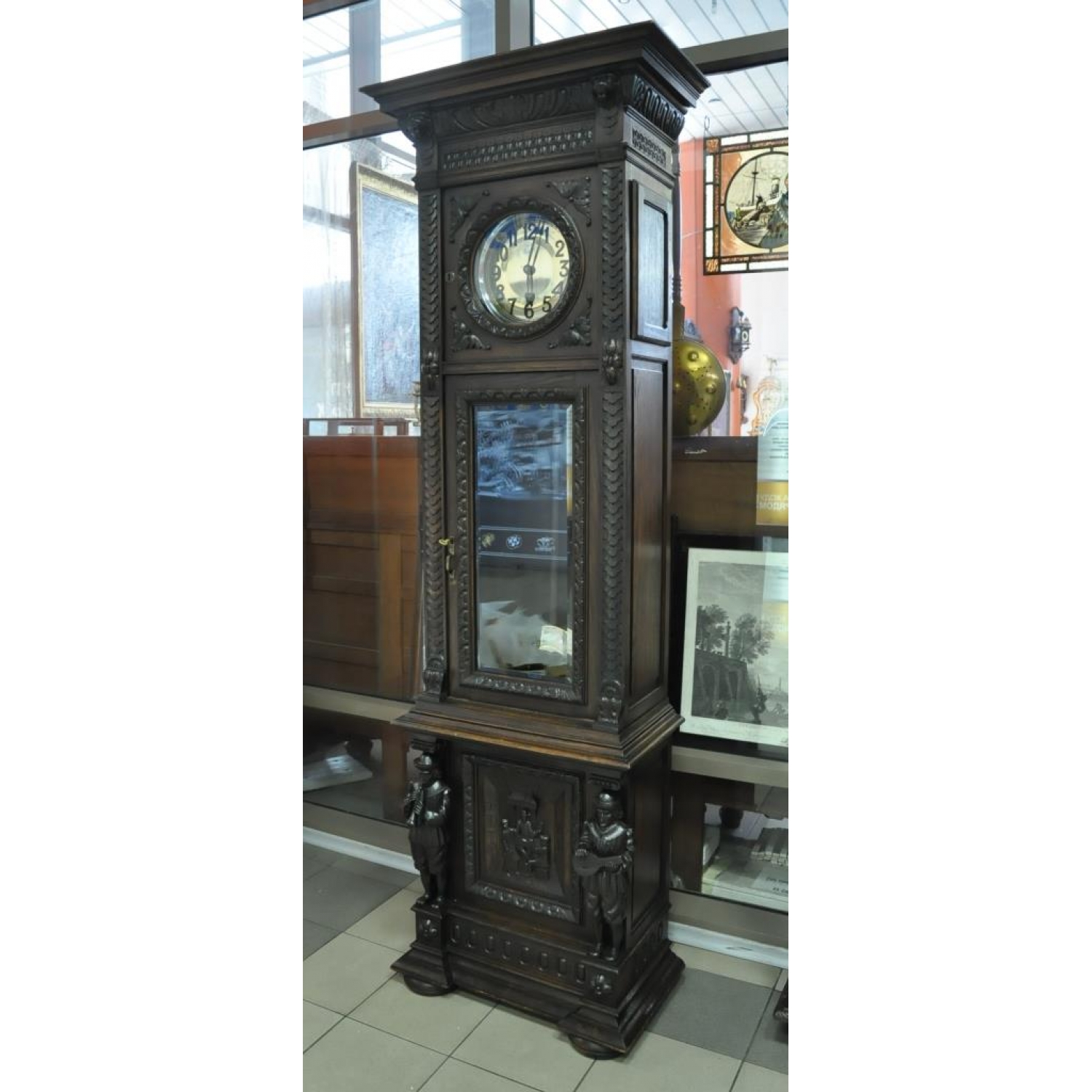

dogkiller Опубліковано: 18 грудня 2015 Поділитись Опубліковано: 18 грудня 2015 Хотите ..... или еще чего? Часы напольные, 19 век Материал: дуб Размер: высота 224 см,ширина 67 см, глубина 42 см. Цена 230 000 деревянных.. Пока это рейки прикрученные к стене ну они же ровно прикручены . DODG - чето злой Вы сегодня, с утра 1 Посилання на коментар Поділитися на інших сайтах More sharing options...
DODG Опубліковано: 18 грудня 2015 Поділитись Опубліковано: 18 грудня 2015 ну они же ровно прикручены . Рейки отлично прикручены, а вот шурупчики «разбежались», но мы не можем это подвергать обсуждению или критике, так как не знаем цель. Может все так задумано! Объектив у иФона5, которым был сделан снимок, дает незначительные искажения, которые легко корректируются, в результате виден разбег шурупчиков. Автору снимка написанное выше не читать! ;) На самом деле проделан кусок работы. Хочется увидеть окончательный вид. 1 Посилання на коментар Поділитися на інших сайтах More sharing options...
viksel Опубліковано: 18 грудня 2015 Поділитись Опубліковано: 18 грудня 2015 Интересное интерьерное решение....правда поспешили,не на таком строй.этапе.Просится "фон" из окрашеной фанеры и на него реечки тоже окрашенные.Внизу получилось не очень,неужели такие кривые полы? Посилання на коментар Поділитися на інших сайтах More sharing options...
DODG Опубліковано: 18 грудня 2015 Поділитись Опубліковано: 18 грудня 2015 Внизу получилось не очень,неужели такие кривые полы? Может это съезд в винный погреб?! Посилання на коментар Поділитися на інших сайтах More sharing options...
