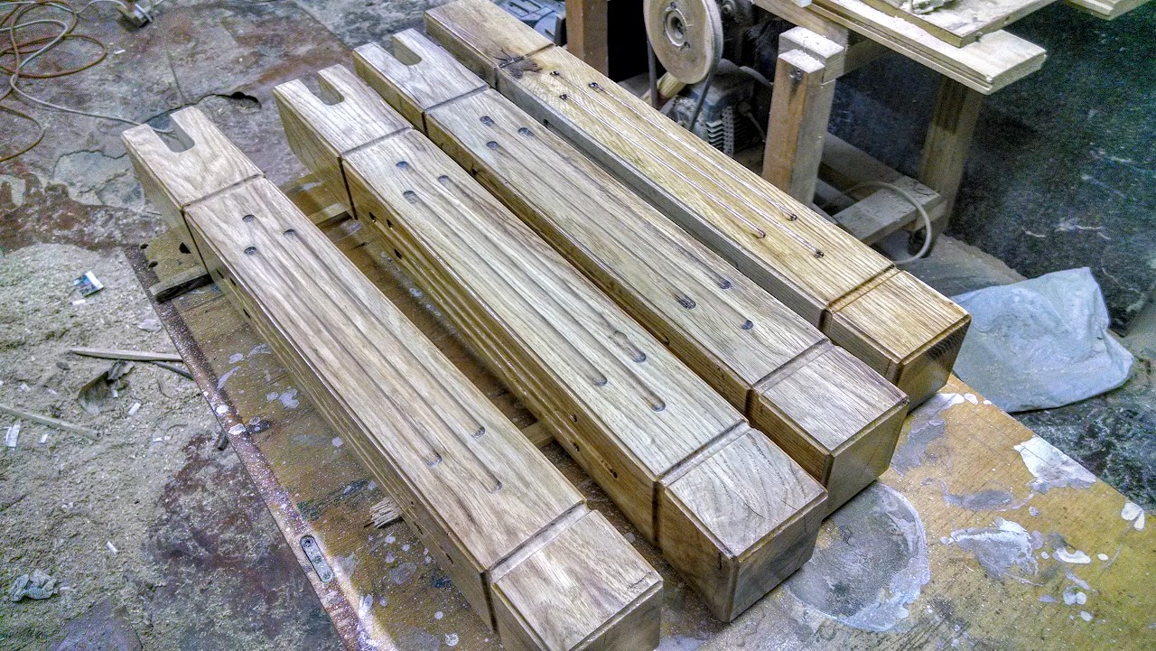

круглые ножки ???
Незнаю как ответить... если б были круглые ножки, то комод бы не смог стоять на месте:D

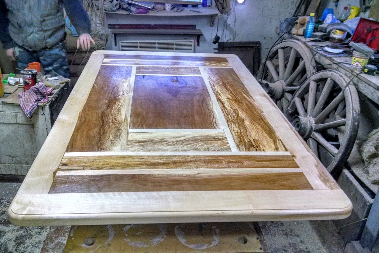

Ножки точились на токарном по копиру, с квадрата размером 100х100.
... не буду в полемику вступать насчёт кругло-квадратного..
як галычаны кажуть- "не пасують !":sad:

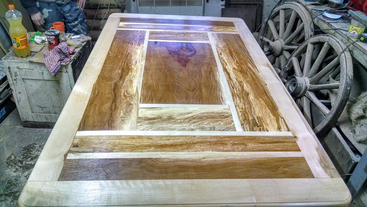

Такие трухлявые доски можно эффектно подать: полости заполняются смолой с люминофором, и дерево начинает светиться в темноте как гнилушка на болоте

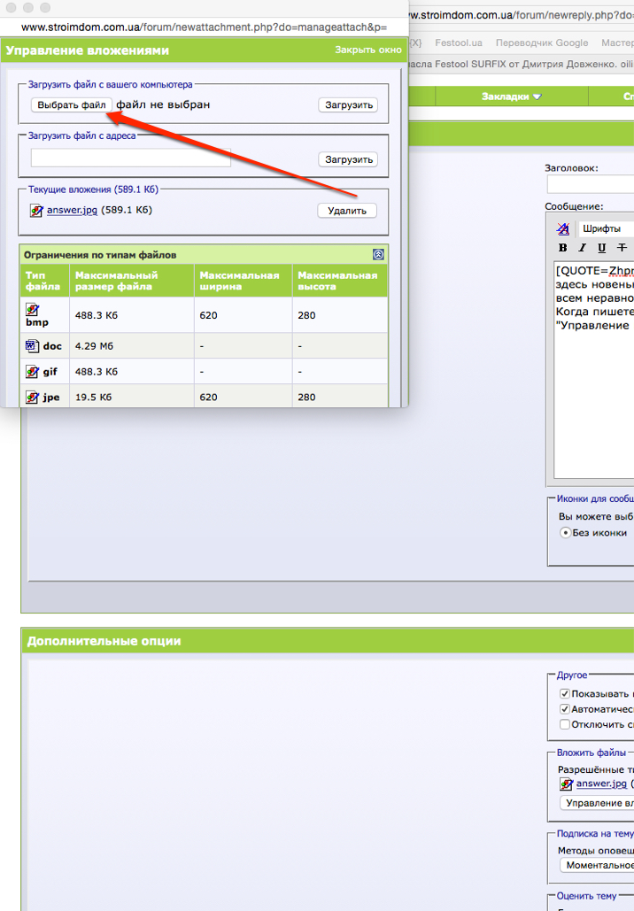

Подскажите как выкладывать фото, а то я здесь новенький, хотел поделиться своими безделушками, спасибо заранее всем неравнодушным

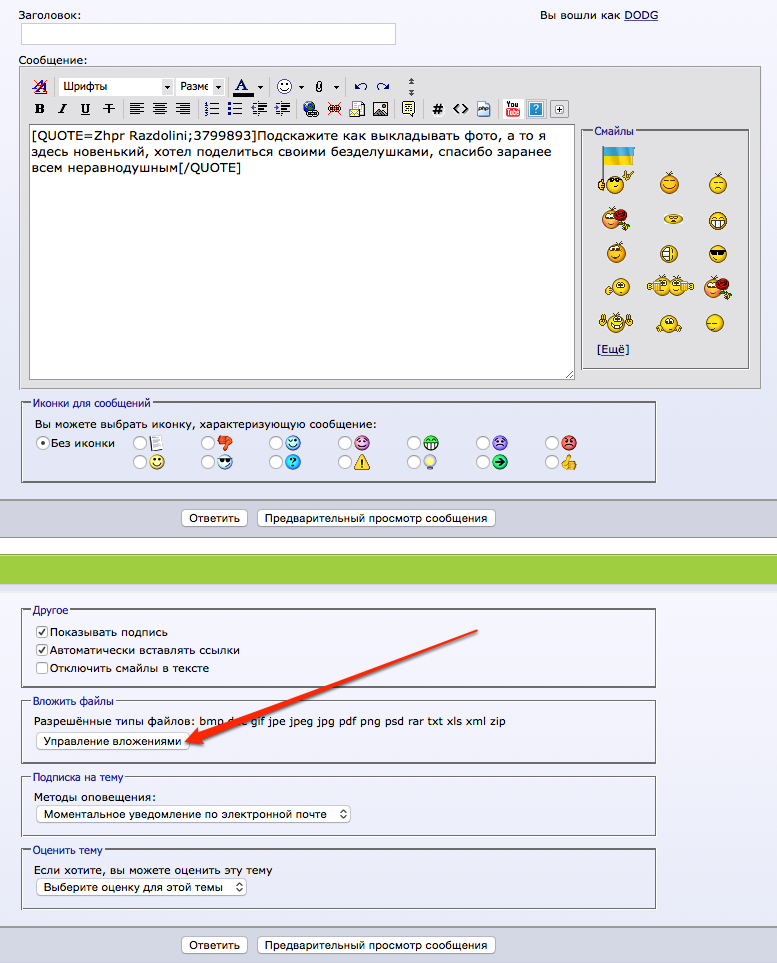

Когда пишете сообщение, войдите в расширенный режим и нажмите кнопку "Управление вложениями".

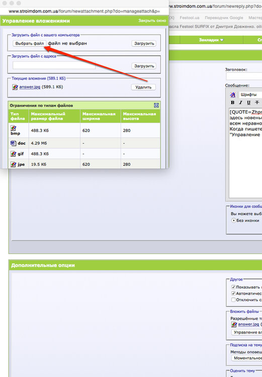

Добрій день Дмитрий! Благодарствую за подсказку, я и сразу так пробовал , но подумал что не правильно т.к. загрузка не проходит формат подходящий размер тоже, в чем причина сложно понять.
А клавишу "ЗАГРУЗИТЬ" после выбора файла нажимали?
Да конечно , но пишет что неудачная загрузка
Файлы имеют ограничения по размеру в зависимости от типа.

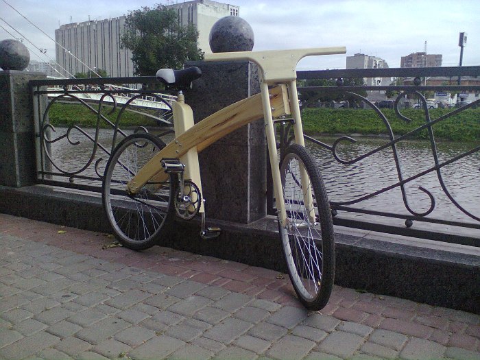

На видео тестовый велосипед с деревянной рамой. Сделан он из сосны - подумали, что если будет где-то ломаться, то на сосне раньше увидим чем на ясене.
Сейчас велик в Польше. Всего на нем проехали более 3000 км - пока цел.
Делаю новый из ясеня, но медленно - снимаю Видео, очень просили ребята с форума велосипедного.

Там самая большая проблема с рулевой осью, пока додумался как сделать... Короче, сделал из оси колеса.

Изначально руль должен был быть не такой, но напарнику (он на видео) так не терпелось опробовать, что с рулем заморачиваться не стали...
Первый раз как выехали - 12 км 4 часа ехали (пока со всеми встречными не перефоткались). И вообще велик был хитом на покатушках (особенно ночных).
Рама себя ведет очень своеобразно, она абсолютно нежесткая. Как первый раз садишься - очень необычное ощущение, кажется, что развалится (хотя легко выдерживает 120 кг - проверено). В общем, езда очень мягкая...
сосна слабовата для велосипеда,ясень куда лутше с правильно вибраними волокнами ,а как узел для педалей внедрили в дерево?
Для того сосну и брали, чтобы быстрее определить слабые места...

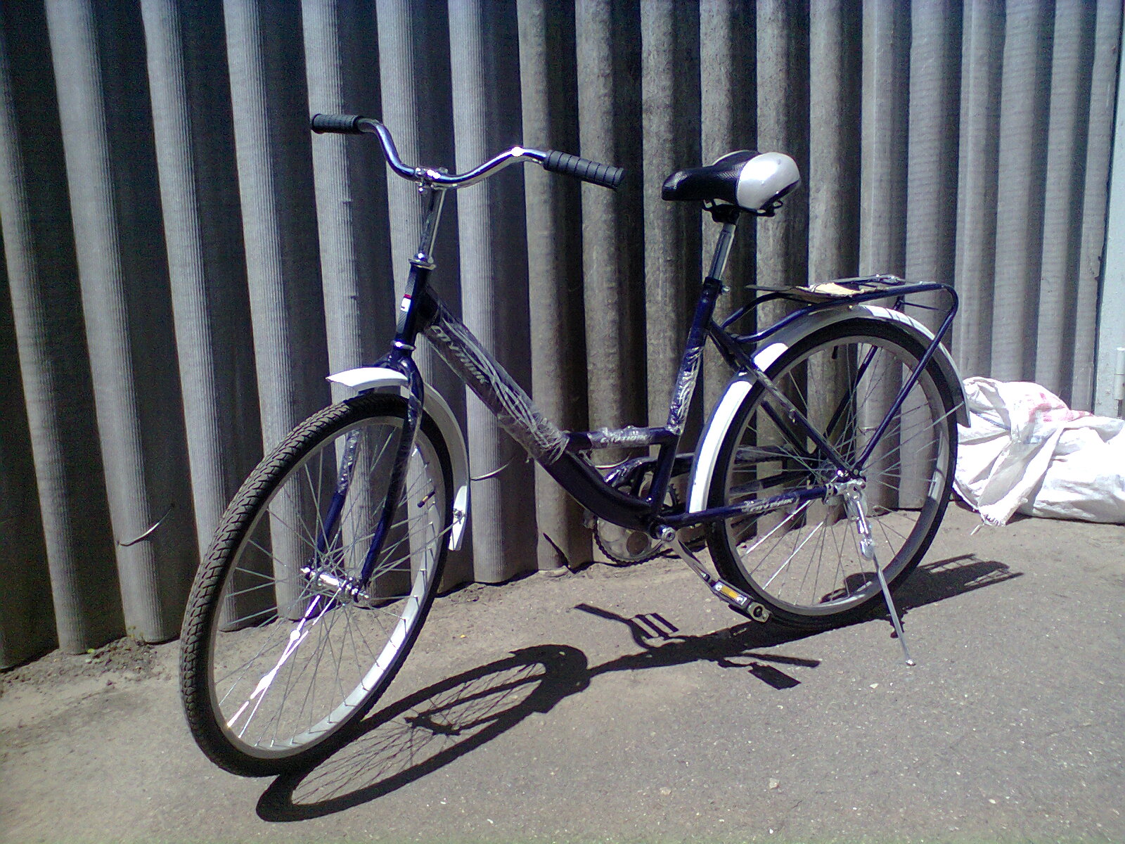

Для начала мы просто купили самый дешевый китайский велосипед (чтоб не заморачиваться с покупкой деталей и сразу все размеры перенести) и порезали его. Каретку вырезали вместе с втулкой, так и вклеили в стойку.
Сейчас, с опытом (так кажется), делаю по другому. Взял каретку на промподшипниках, высверлил в стойке отверстие по диаметру чуть меньше резьбовых накладок на каретке. Все это вкрутил прямо в дерево, а чтоб не разбивалось, взял две большие шайбы и с двух сторон надел на ось каретки и прикрутил к дереву.
А еще в новом велике я увеличил на 10см колесную базу, понизил клиринс на 3,5см и вынес дальше руль на 5 см (по отношению к сидушке)

на фото китайский "донор"
