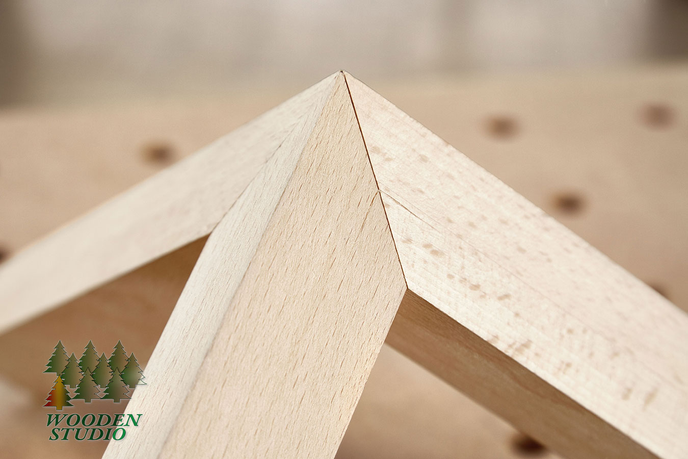

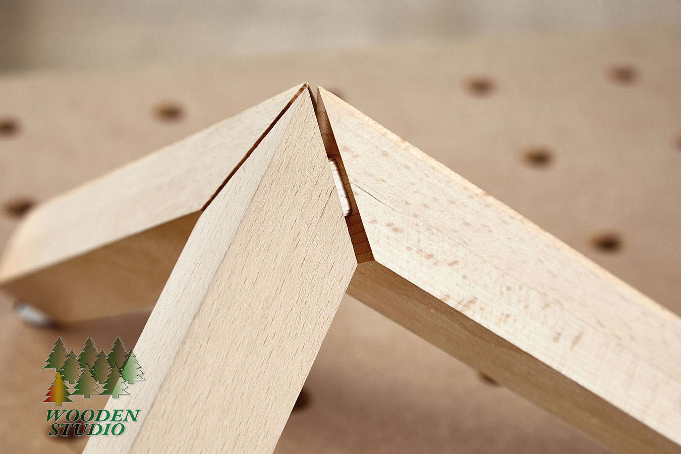

[ATTACH]517585[/ATTACH] Как заусовку так сделать? (по красным линиям) ? только торцовкой!!! Возможно?
Сделать не сложно...как зажать при склейке непонятно.
поделитесь опытом.
Пане, Орест. Із Вашим досвідом? Чи це навмисно? ;)
Шипуємо будь чим, ламель, доміно, круглий шкант. Намащуюмо клеєм і тиснемо. Єдина умова - з'єднується все одночасно, всі три деталі. Хоча є технологія поетапної склейки.

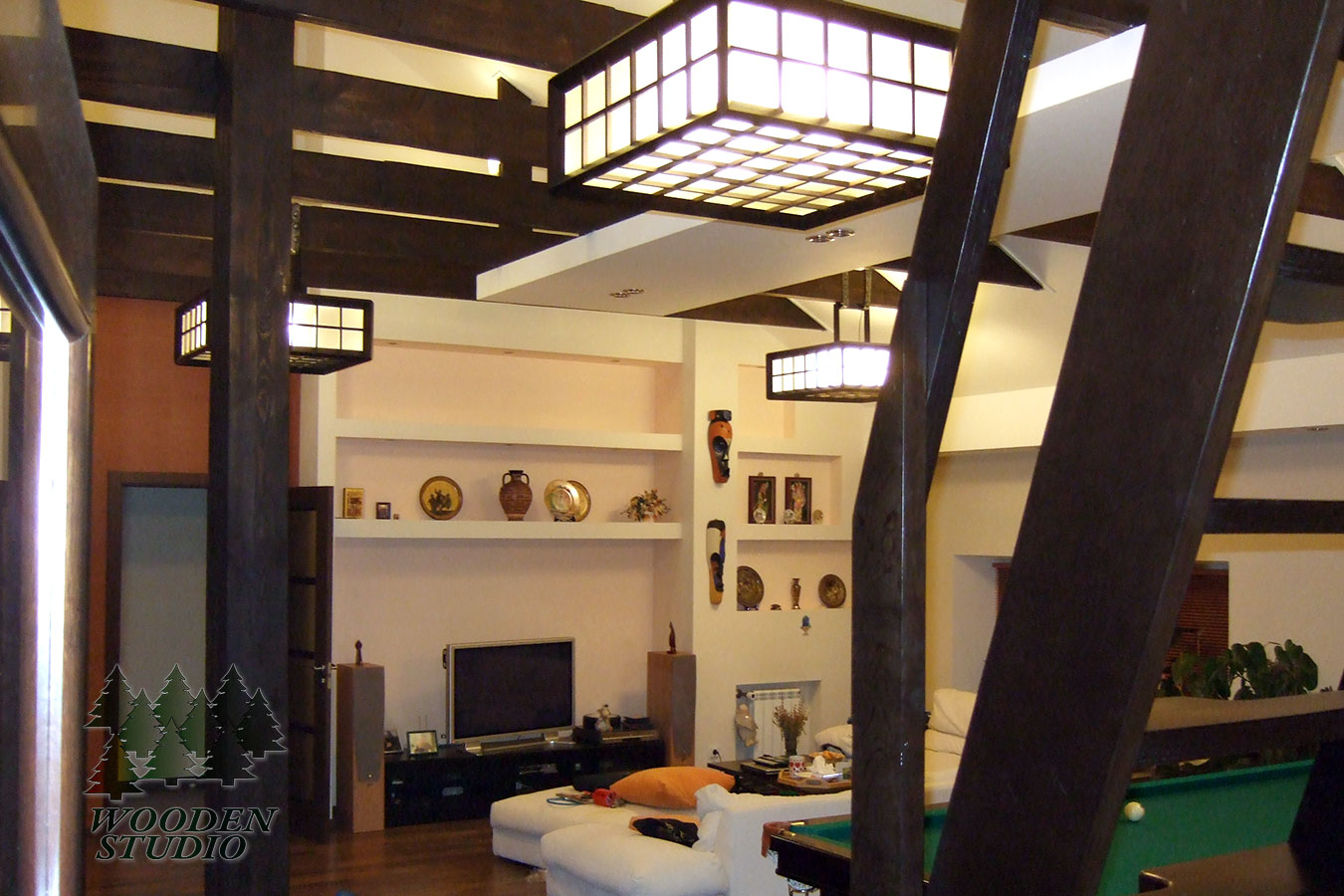

Бували і складніші склейки, коли треба було клеїти планки під кутом.

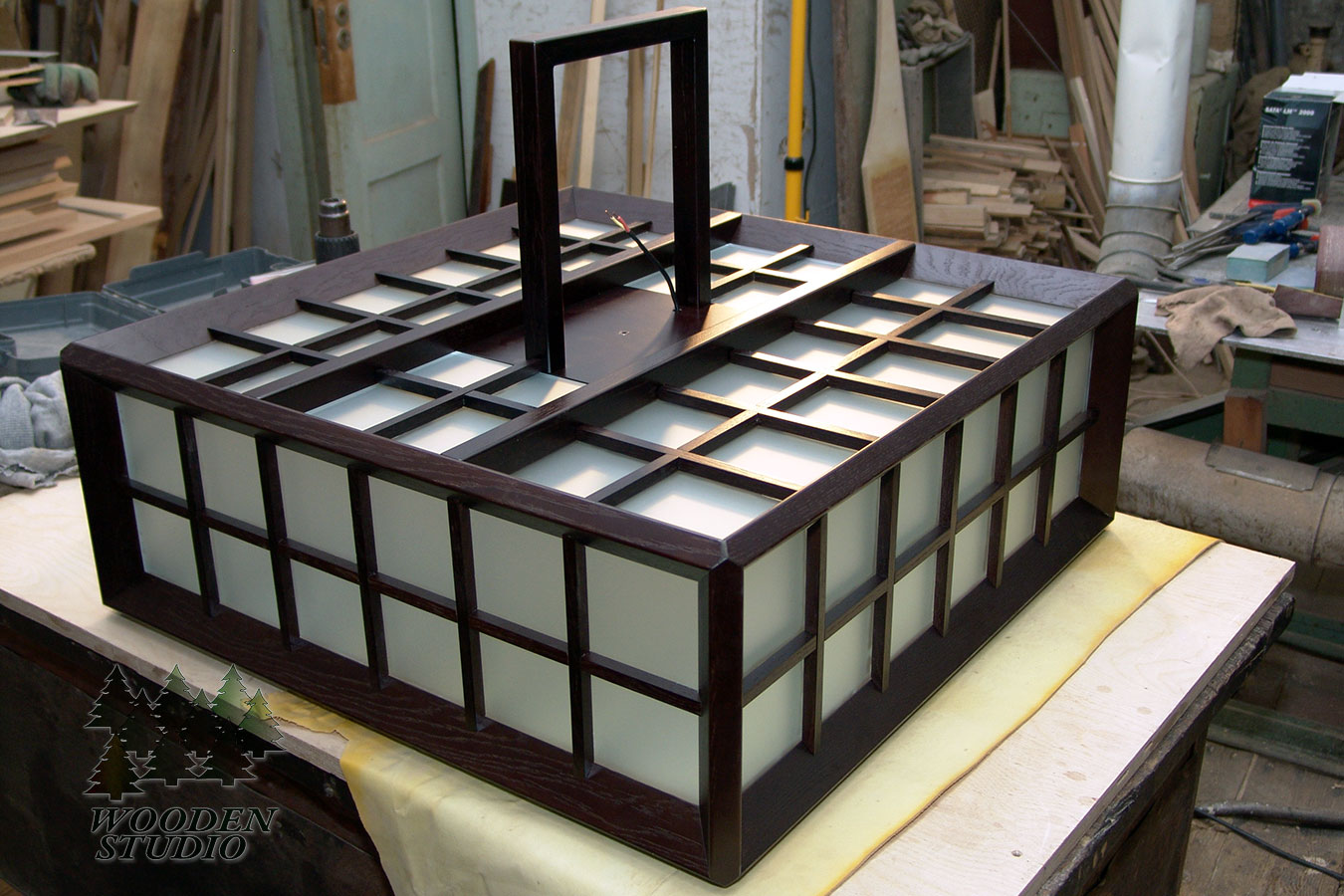

Світильник 2006 рік.
Це я на упередження:D...бо якщо дойде до реалізації зарізів то питання склейки не за горами:D.Також це з'єднання скоріше декоративне а ніж силове(не тестував)тому точність і акуратність зарізу дуже актуально...а це вже обладнання відіграє важливу роль.

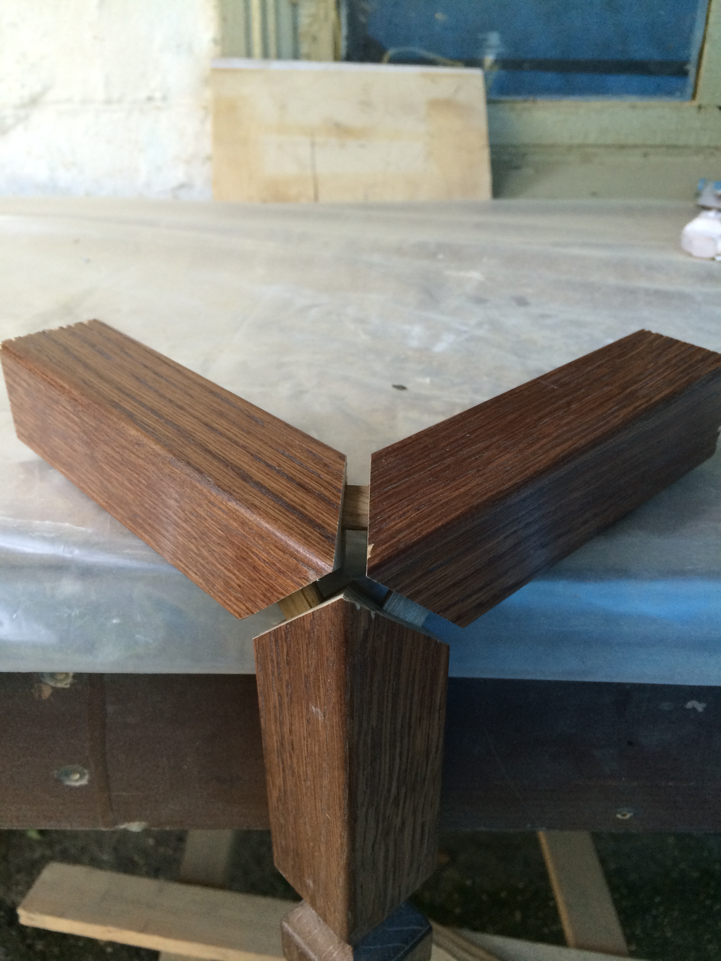

А у меня что то с воображением.Наверное 35 в тени действуют. Не могу сообразить,как на доминохах собрать этот узел.Наверное пойду пробовать.

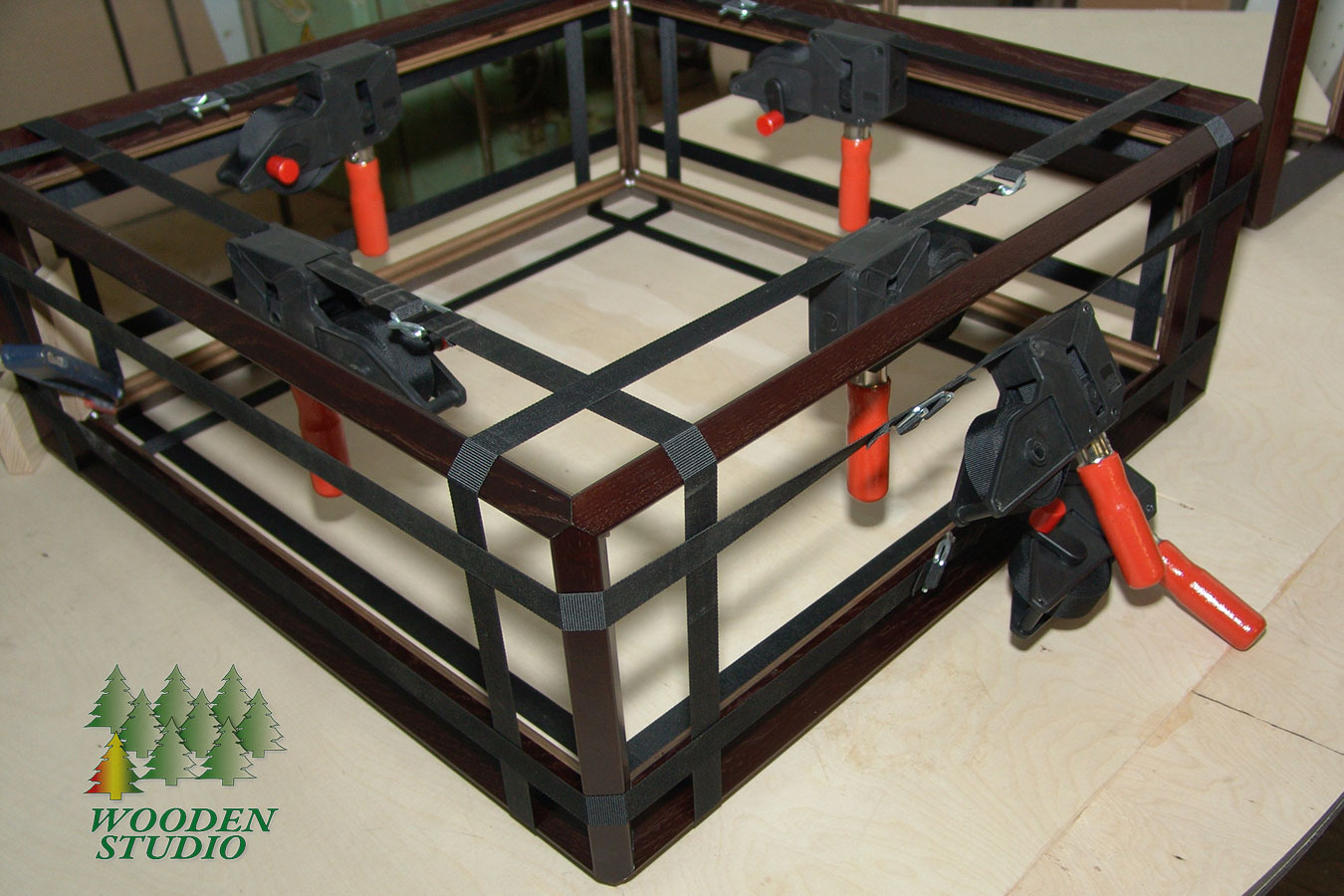

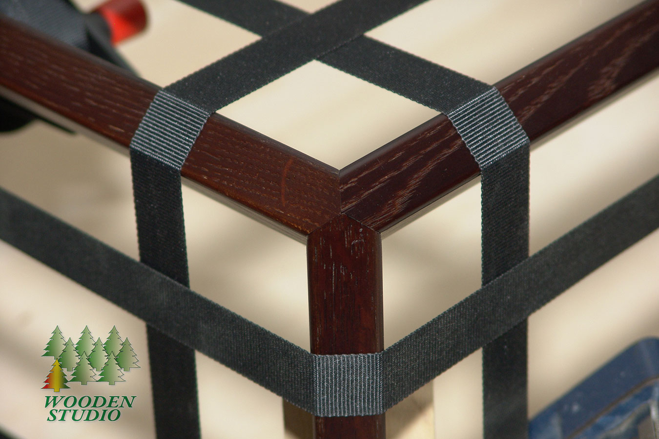

Так а если таких струбцин нет ленточных то не собрать?
Без таких никак!!!:-P Шутка конечно.
Принцип палки и веревки никто не отменял ;)
Я не имел ввиду зажать. Узел зажать сложнее чем всю конструкцию 4 и более. Пока больше интересует как собрать.

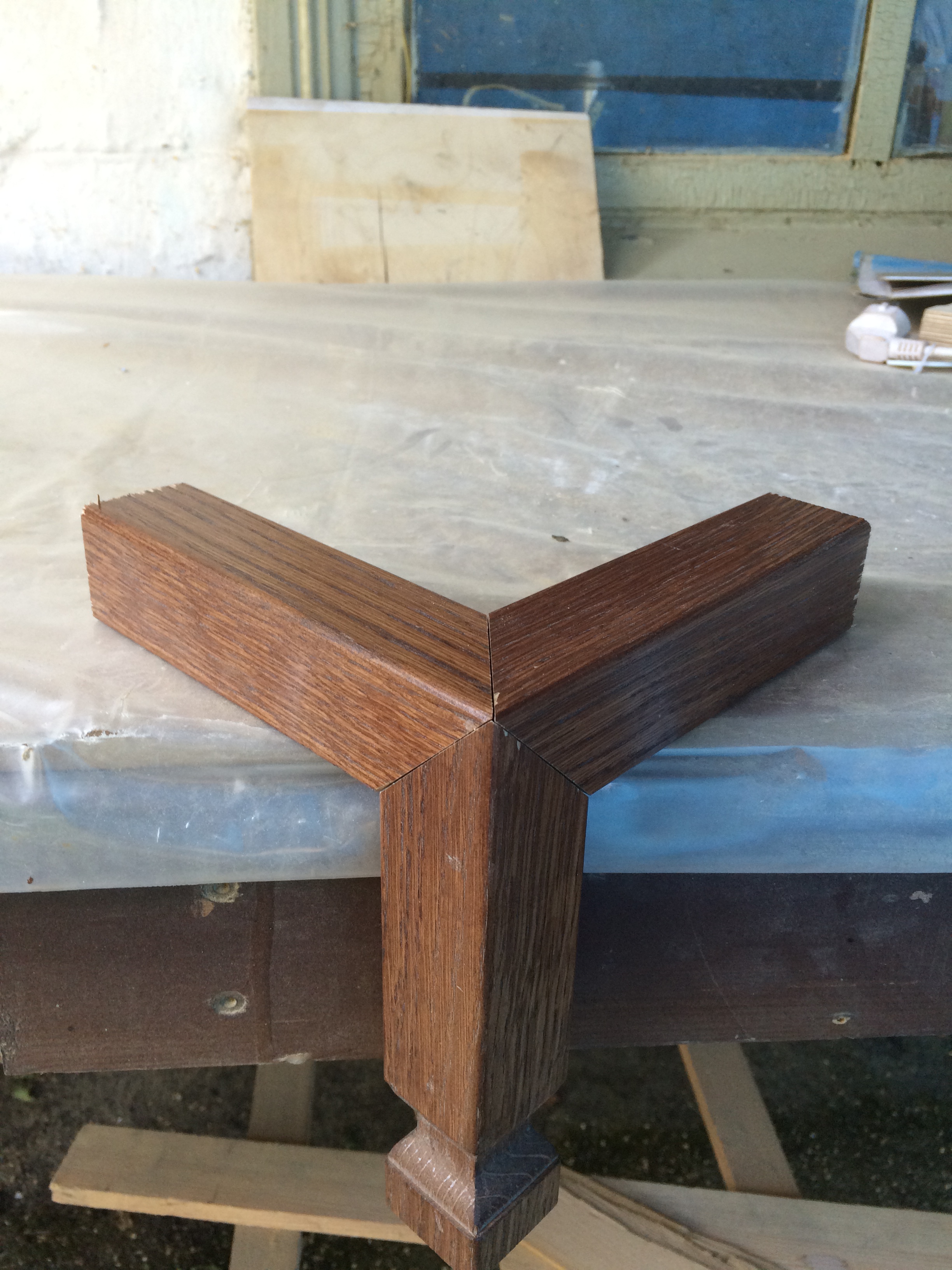

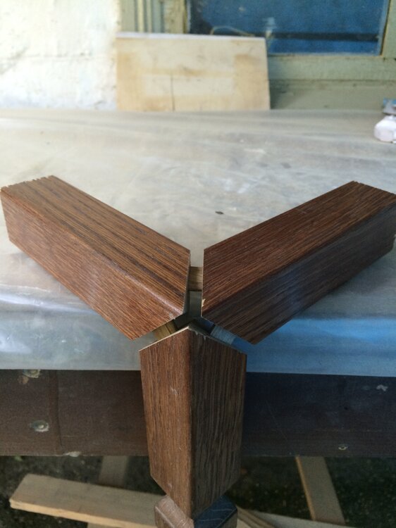

Руслан, не спеши. Сейчас подготовлю фото и вставлю.
На первой фото видно расположение одного из шипов. Конструкция получается самозатягивающаяся.
До станка добраться не получилось,завтра буду пробовать.Пока сложно представляю себе 3 шипа.Правый брусок с ногой без проблем,левый с ногой то же стандартно,а вот как правый с левым.Пока не попробую сам,не пойму.

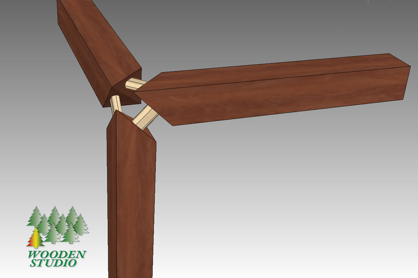

Мне немного проще. Оно все спокойно в голове вращается, если совсем сложные сопряжения и не могу определить, что куда "вылезет", то визуализирую в компе.
Может так поможет?
