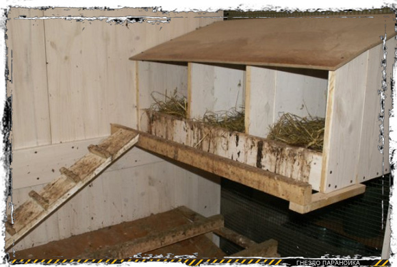

Хочу для кошки сделать в комнате лестницу длиной 160 см под углом 45-55 градусов.
Закупил: доску строганную сечением 100х20 мм, брусок сечением 15х15 мм и жёлтые саморезы длиной 30 мм. Планирую брусок нарезать кусками по 100 мм и соединить с доской поперечно через каждые 100 мм.
Не могу решить, каким способом соединить бруски с доской. Есть два варианта:
1) в каждом бруске просверлить по два отверстия, пройти через них саморезами и врезаться в доску на 15 мм (недостаток – видны шляпки саморезов);
2) в доске просверлить попарно отверстия, пройти через них саморезами и врезаться в бруски на 10 мм (недостаток – ниже крепость соединения).
Оба варианта допустимы или всё-таки классика (вариант №1)?

Насверлите по 2-3 отверстия глухих в торцах ступенек ∅8-10мм и в боковинах лестницы. Склейте на круглых шкантах клеем ПВА. Выдержит тигра.

1 - торцовкой с продольным пропилом, фрезером, ножовкой и стаместкой
2- ПВА момент столяр экспрес :)
"накидайте" от руки рисунок лестницы.
думаю прототип такой, исходя из купленных материалов1383332047_gnezda-dlya-kur.jpg.b8bab473a22736eaf6fb46955a974f3f.jpg

Можно и третий вариант - просто приклейте бруски к доске любым D3 клеем если Вам только для кота поверьте выдержит лучше любых саморезов входящих в доску на 15 мм, правда снова желательно прижимать бруски к доске струбцинами или хотя бы чем то тяжёлым придавить к доске.
P.S. если я правильно понял то не лестница а больше трап напоминает.
1. Приклеить бруски к доске, перевернуть доску брусками вниз, положить на пол и пригрузить сверху?
2. А что за клей D3? Имеется официальное название для ЭЦ?
Как на фото, но без грязи. :)

Трап на фото в сообщении #814 - самое оно.
Тогда достаточно просто наклеить на клей ПВА без шурупов и т/п. Естественно если доска еще не окрашена.
