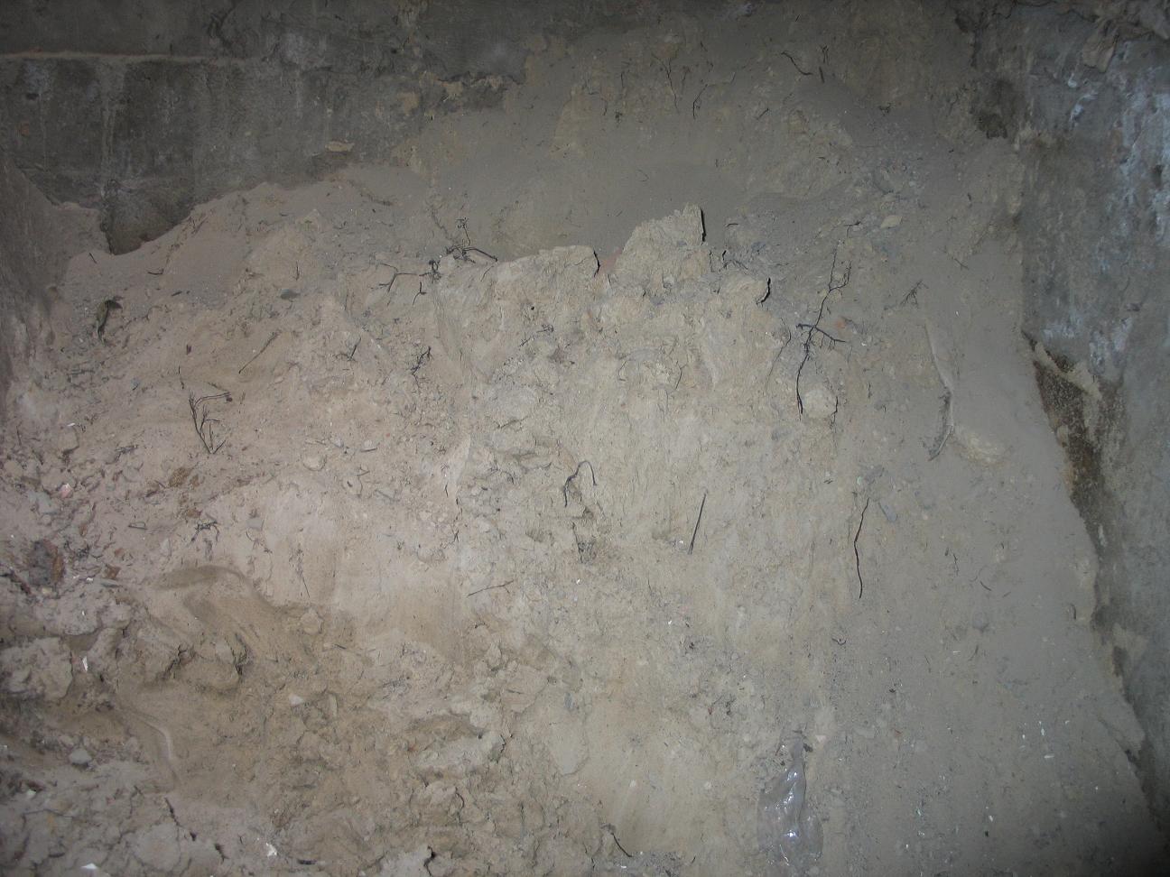

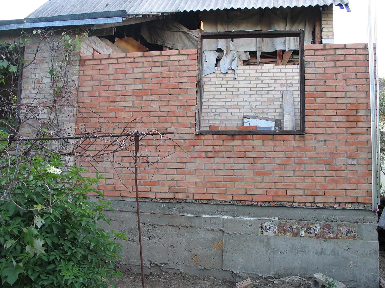

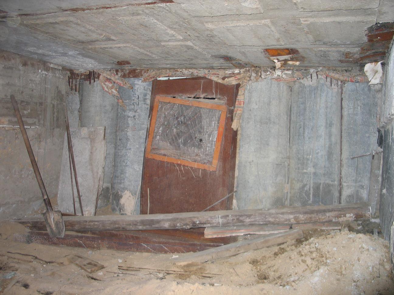

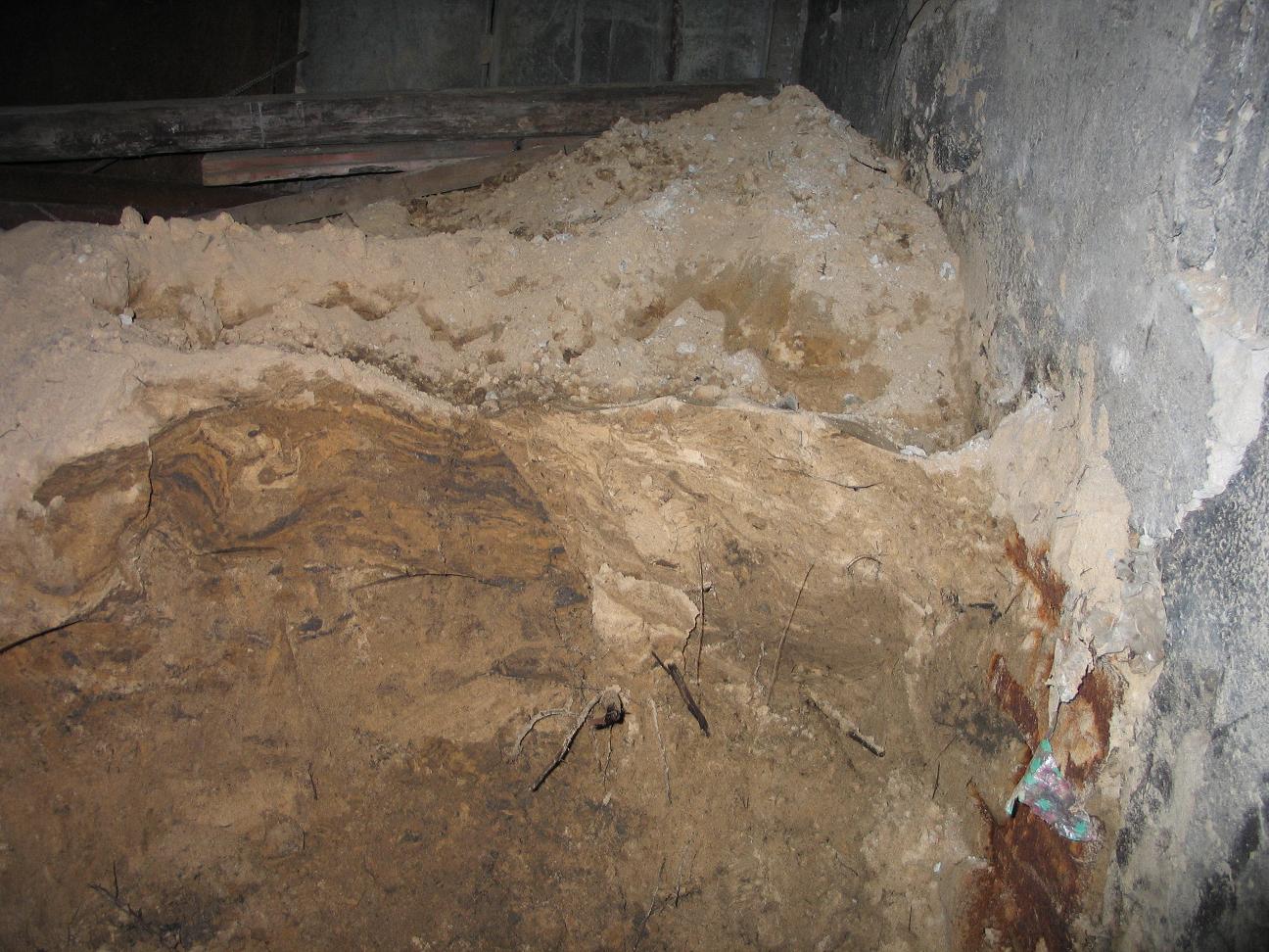

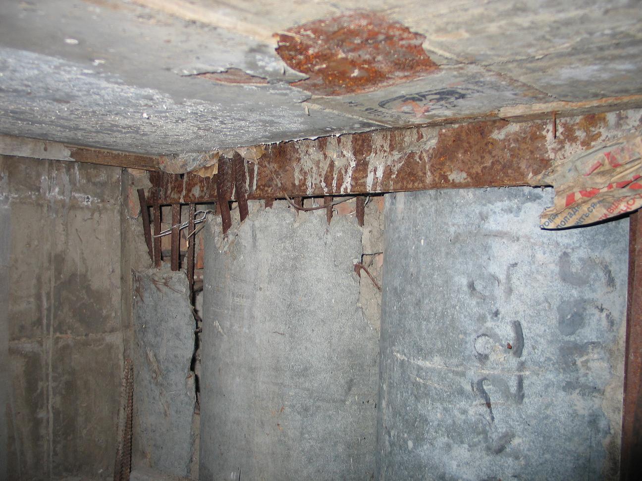

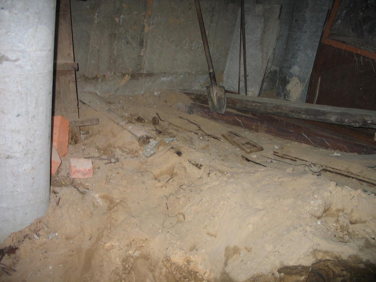

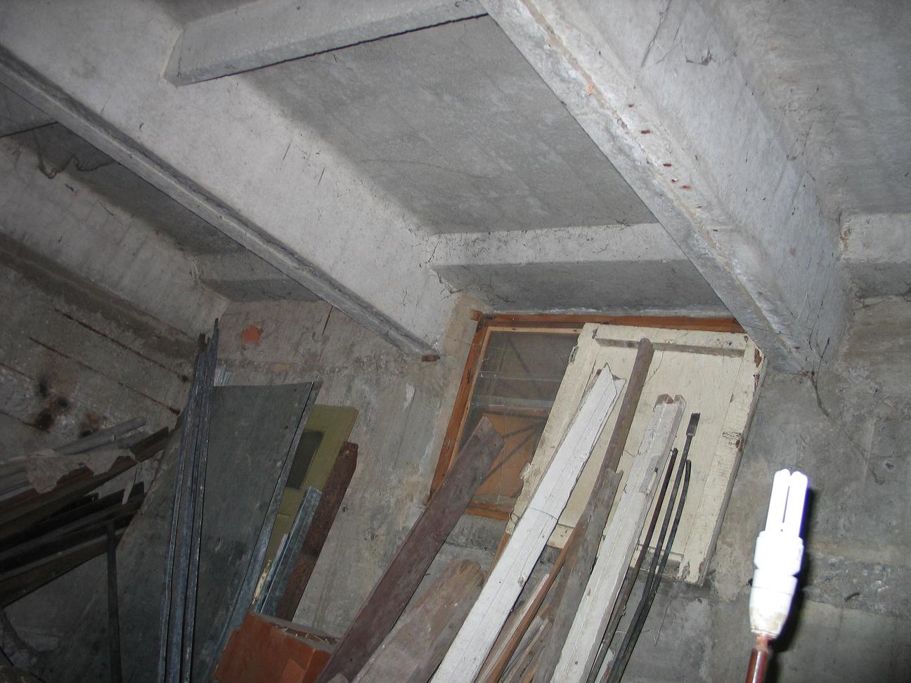

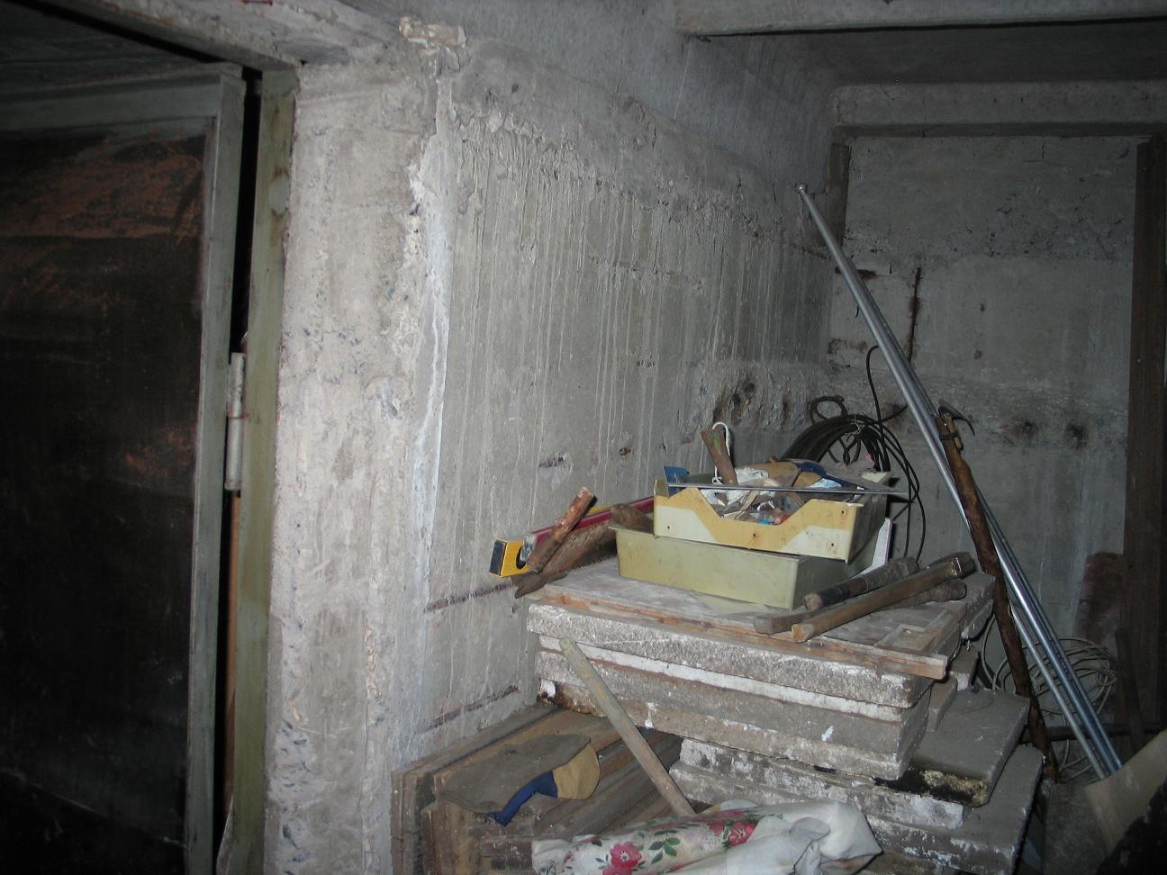

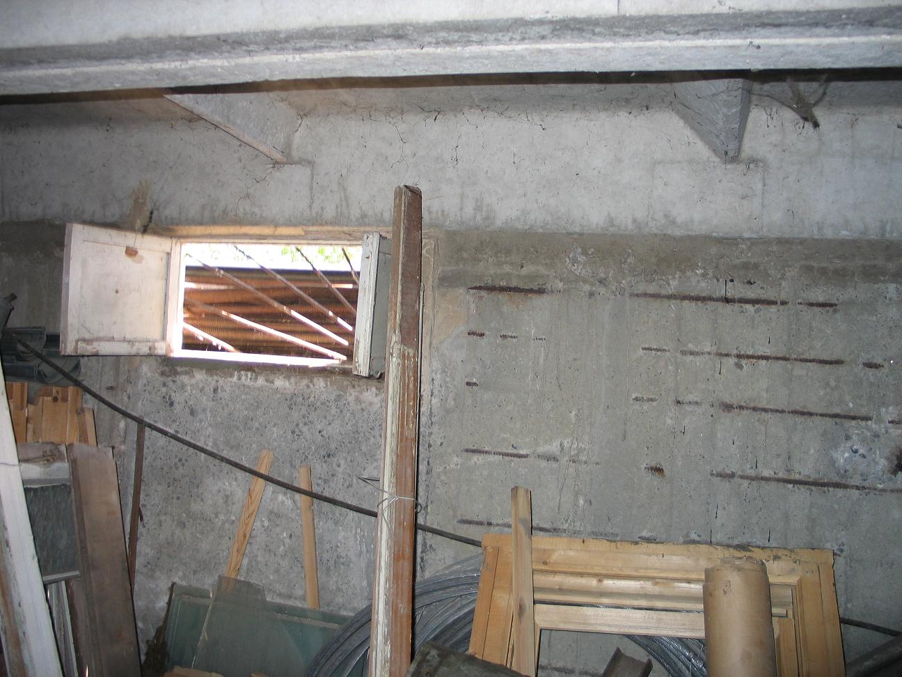

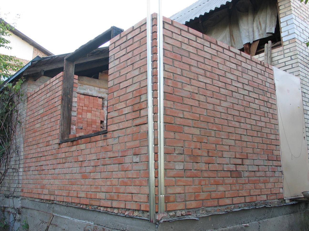

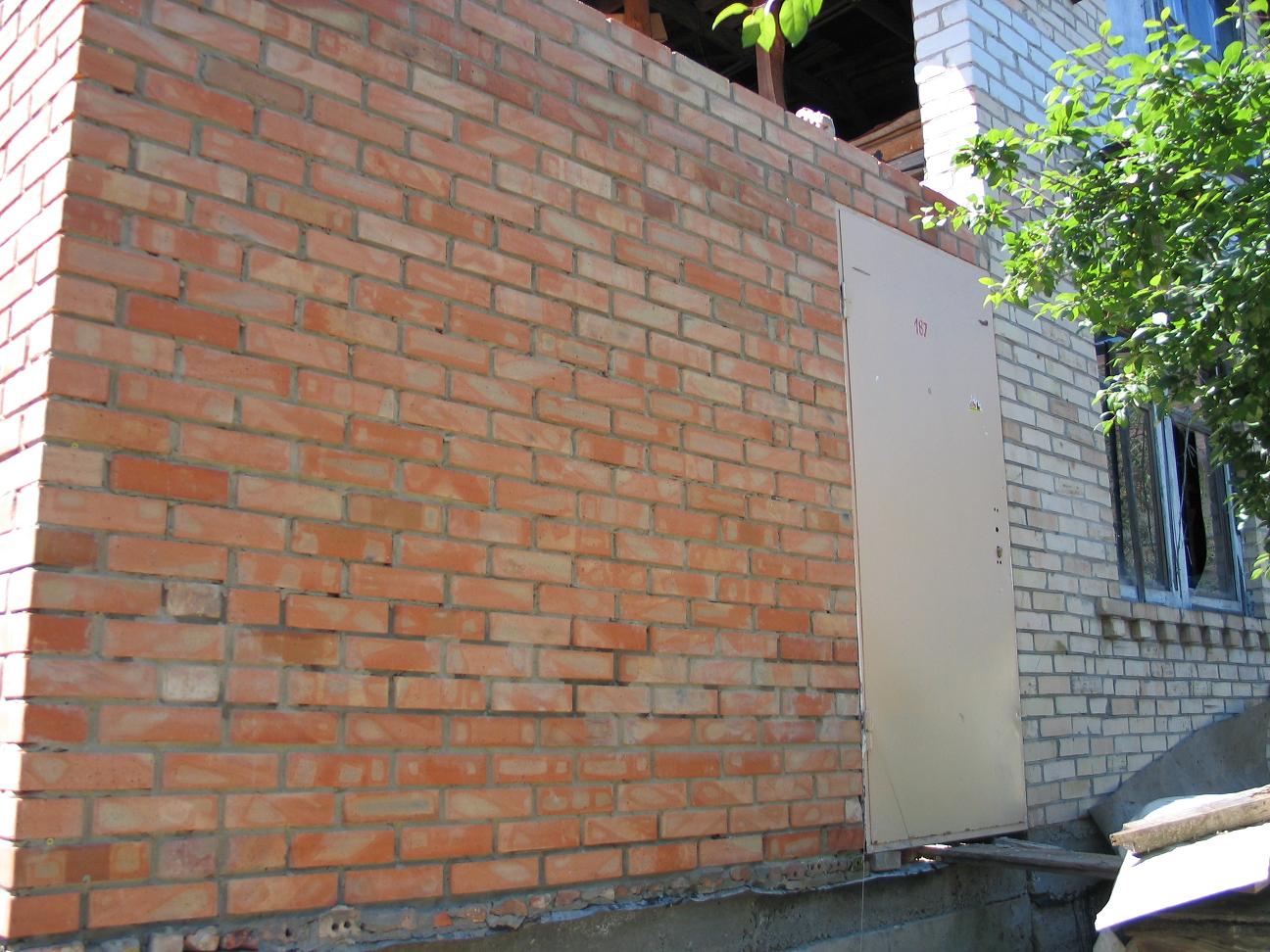

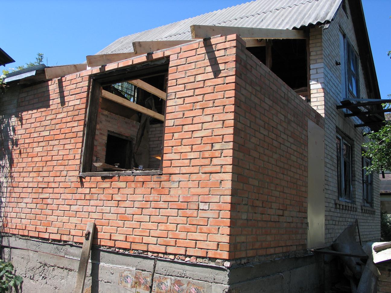

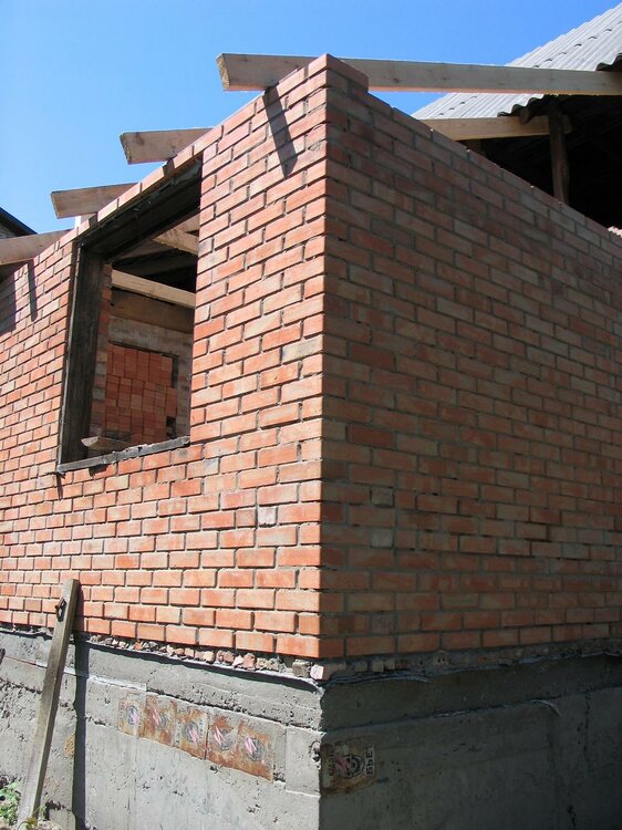

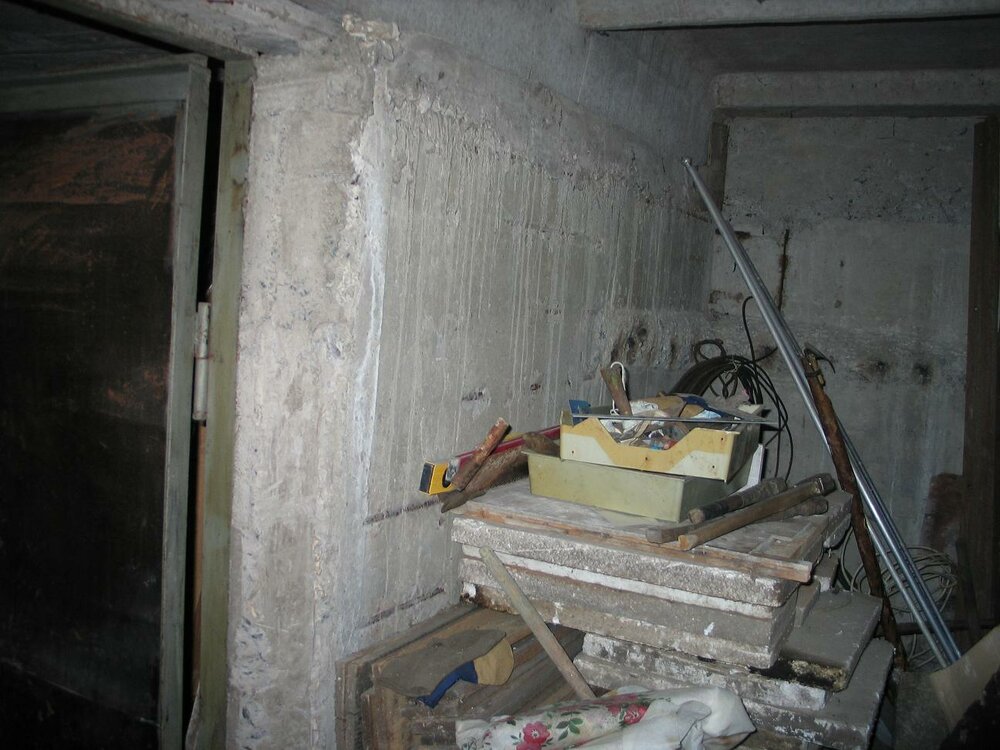

И снова решил делать пристройку. На картинке окрашено зеленым фоном. НО! Теперь он бил колоны пополам и ставил их вертикально, вверху к торчащей арматуре он приварил уголок. Так и пристроил пристройку к основному дому. Теперь я хочу привести ее в порядок, чтобы можно было в ней жить. Буквой «Г» мне не нравился дом и я решил пристроить пристройку, чтобы получился дом 9000х7000. На картинке окрашено желтым цветом. Пристройка в процессе.

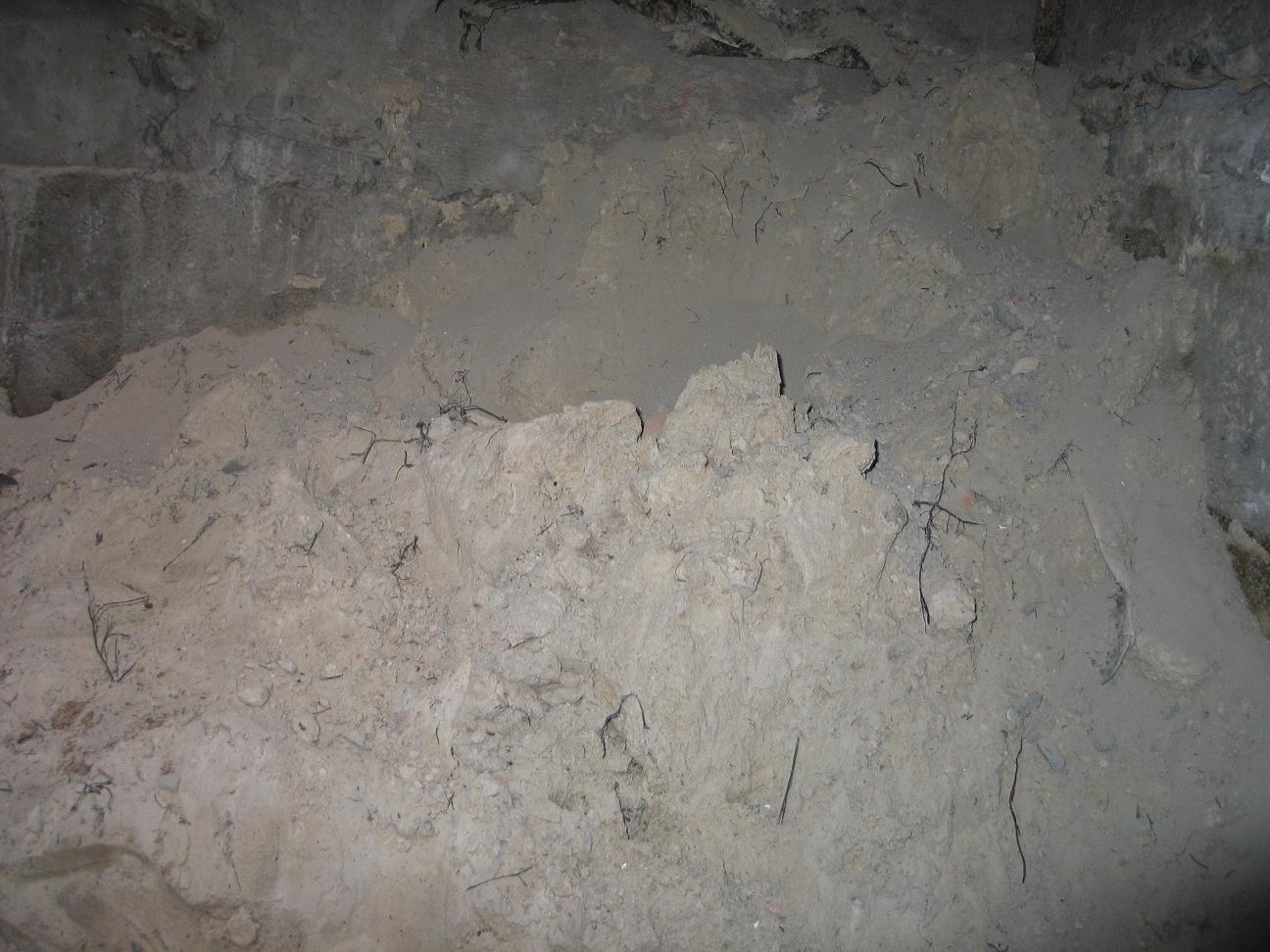

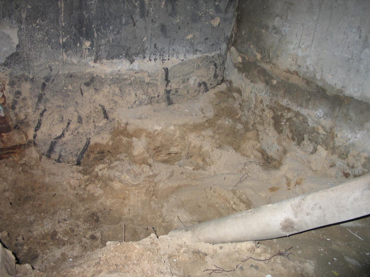

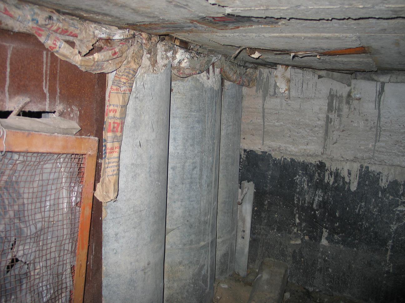

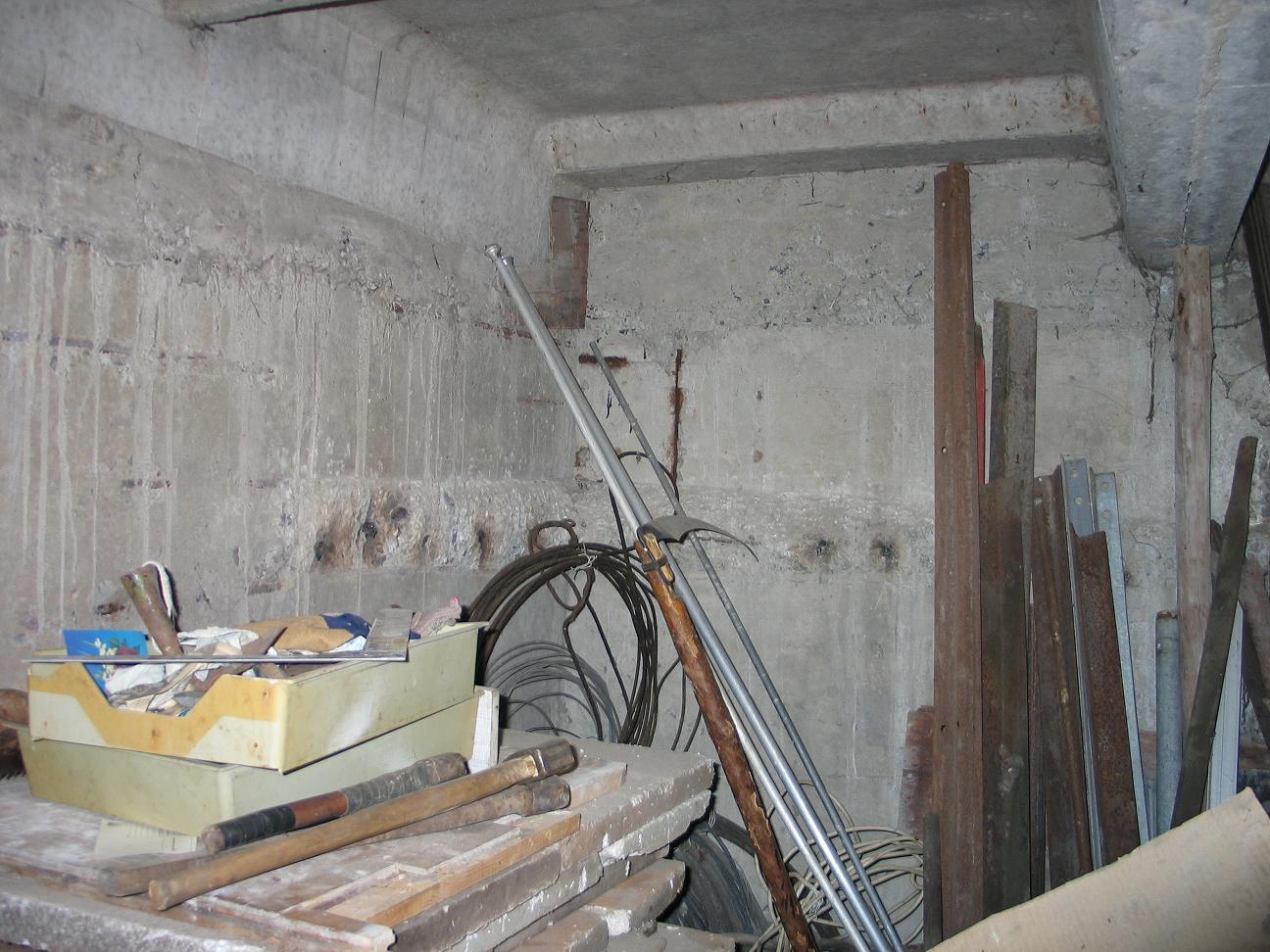

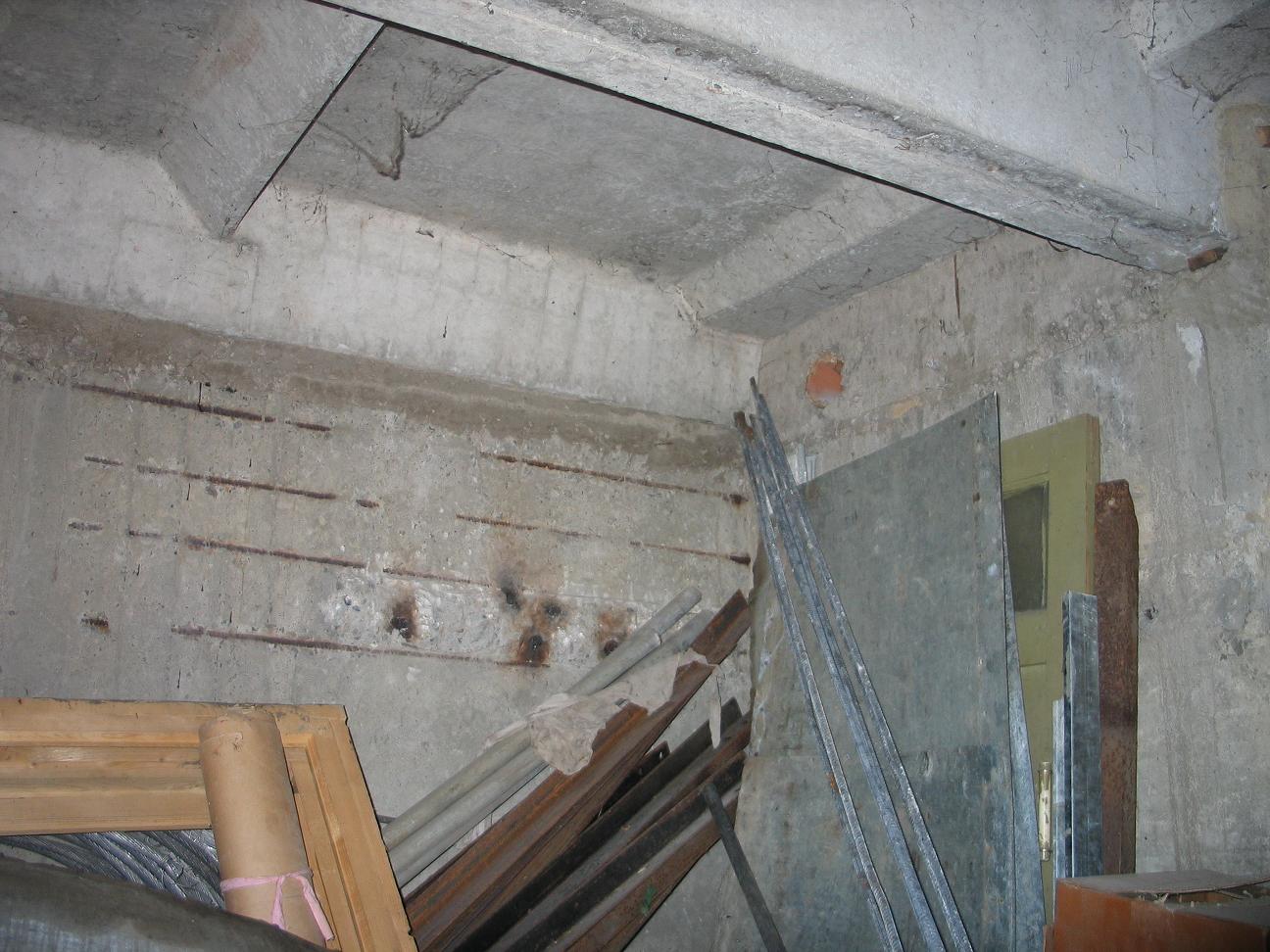

Теперь вот интересует такой вопрос: Выдержит ли фундамент такой нагрузки, а именно: сам дом построен в пол кирпича, перекрытие между подвалом и первым этажом – плиты. Я же хочу доложить перегородочным газоблоком 100 мм до потолка первого этажа. На картинке окрашено красной линией, где хочу положить газоблок. Потом снести второй этаж, залить армопояс и сделать мансардный этаж с керамического блока 250 в ширину. Между первым и вторым перекрытие – дерево. Крыша – облегченный вариант, скорее всего металл. черепица. Реально ли это сделать, имея такой фундамент???
Прошу помощи. Зарание большое спасибо!

Стены в полкирпича выдержит и перекрытие дерево, крыша лёгкая
Только вот стены в полкирпича маловато, чтобы на них мансарду городить.

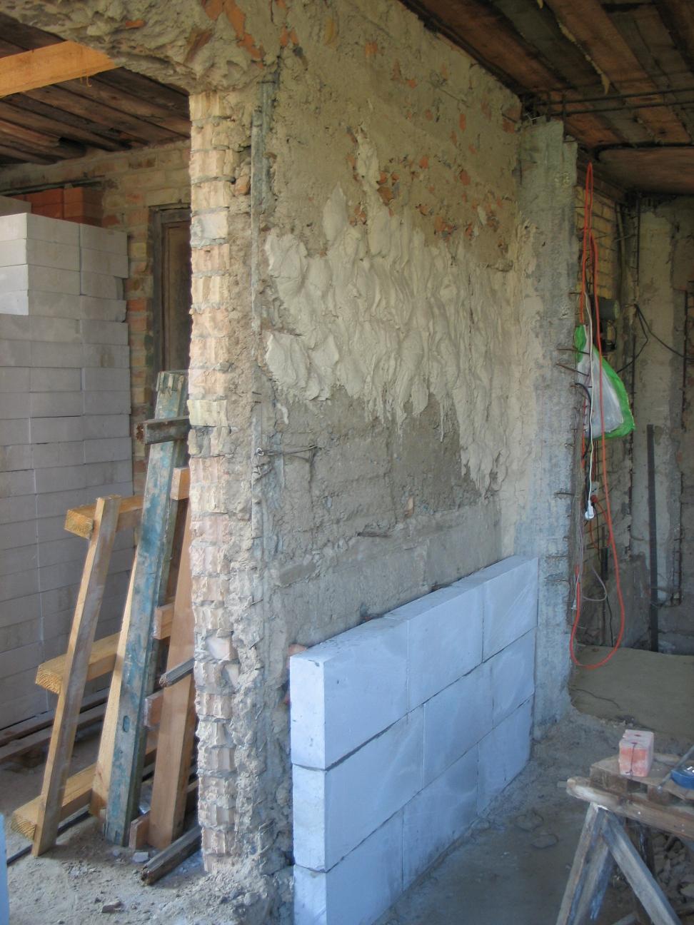

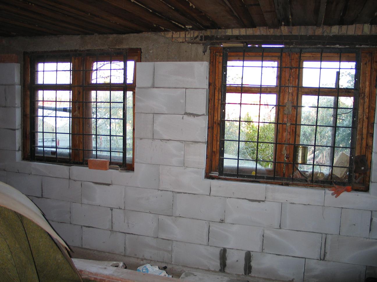

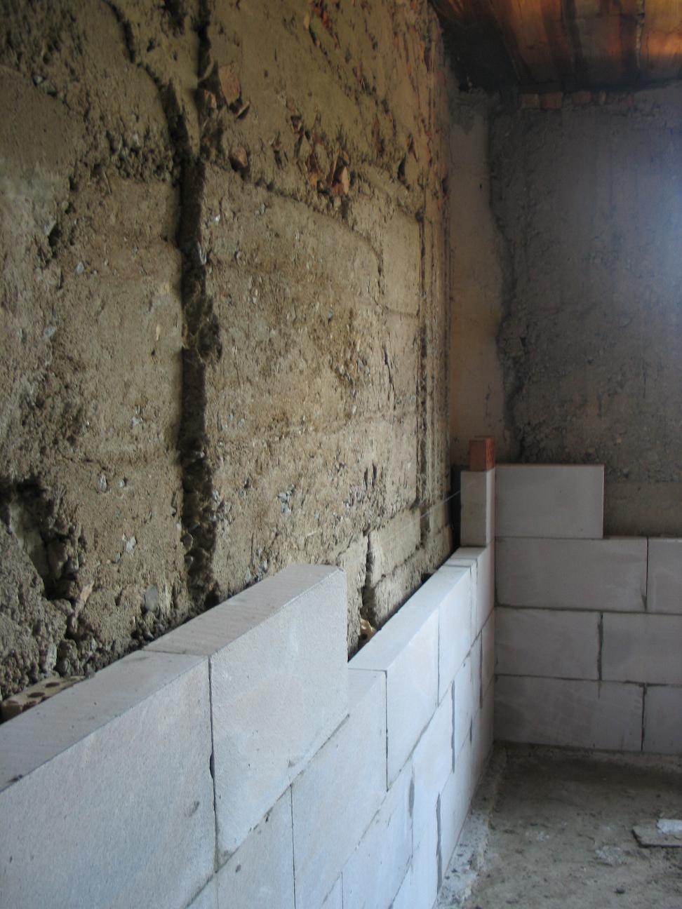

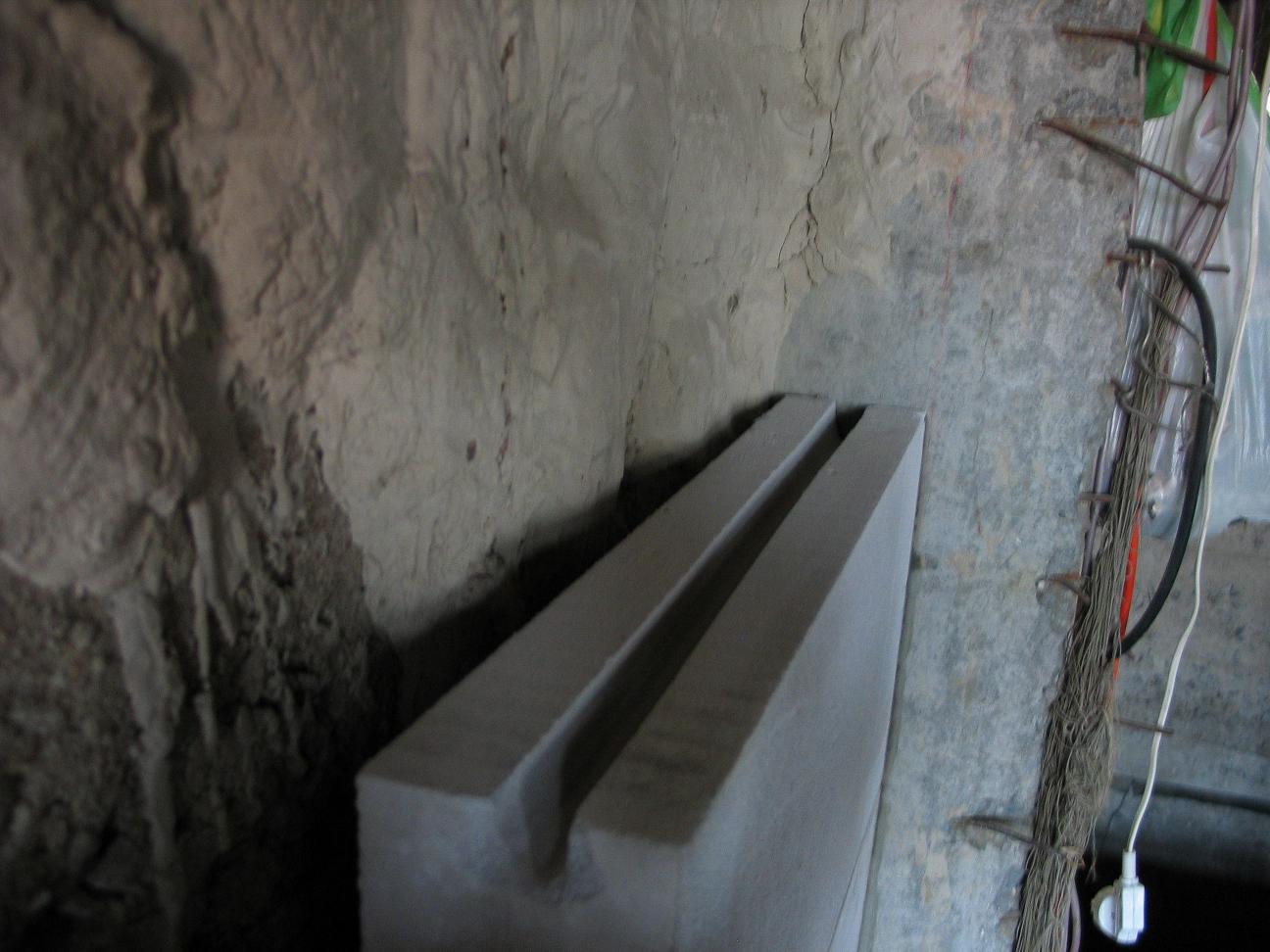

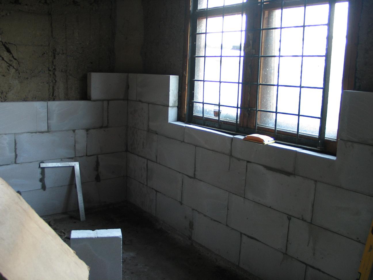

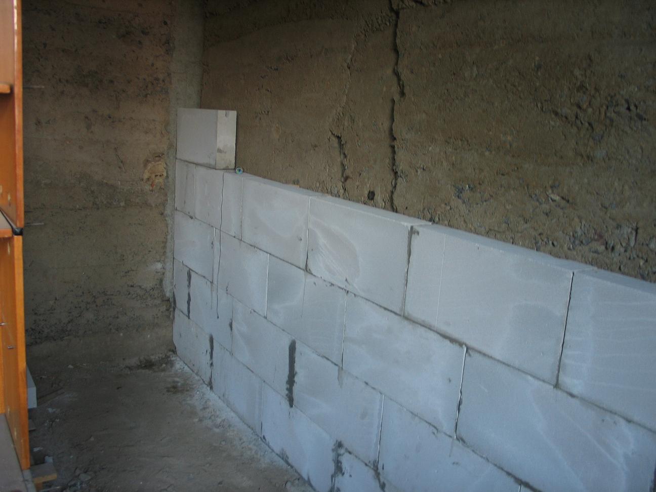

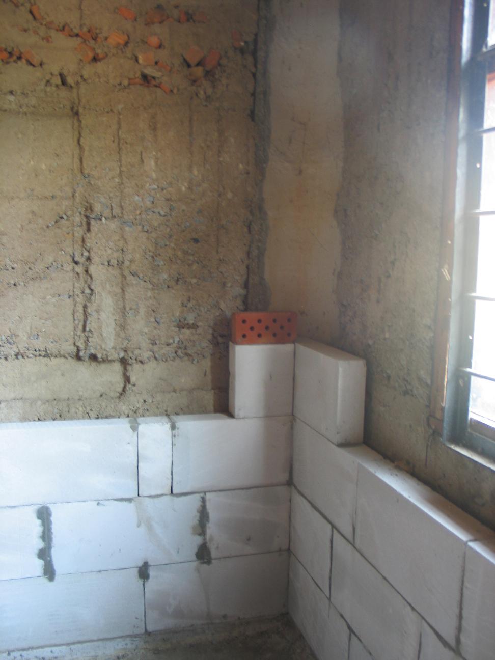

Добрый день! Спасибо, что ответили мне. Да, стены в полкирпича маловато, поэтому я буду обкладывать перегородочным газоблоком 100 мм изнутри, потом делать армопояс, чтобы укрепить и соединить стену в полкирпича с газоблоком, а уже потом на армопояс буду ложить керамический блок 250 мм в ширину. Вот только и интересует такой вопрос: А выдержит ли фундамент??? (про свой фундамент расписал на пост выше)

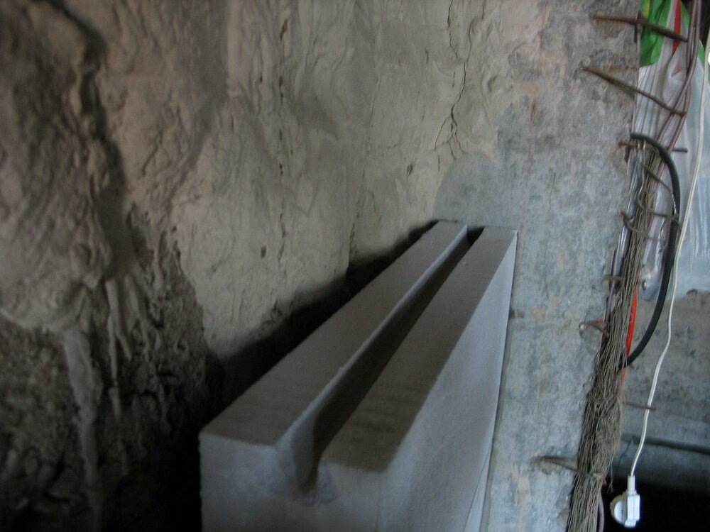

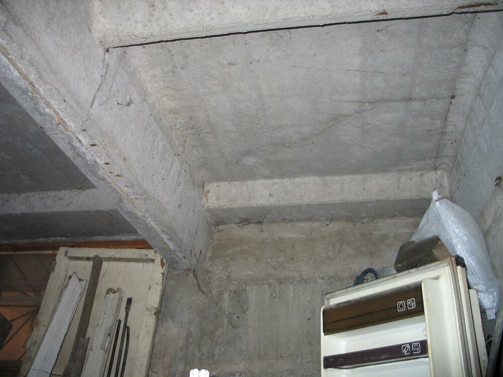

З точністю на 100% не скажу, але судячи із Ваших фото можу сказати на 90% що видерже. Навантаження не великі, фундамент в грунті вже встиг просісти на скільки це було можливо. Єдине що багато арматури покрито корозією із-за зруйнованого захистного шару.

газоблок связуйте анкерами с существующей стеной и второй этаж делайте тоже из него, вроде как легче керамики, фундамент выдержит, а вот стенка первого этажа под вопросом.
Так и буду делать, связивая анкерами газоблок со стенкой.

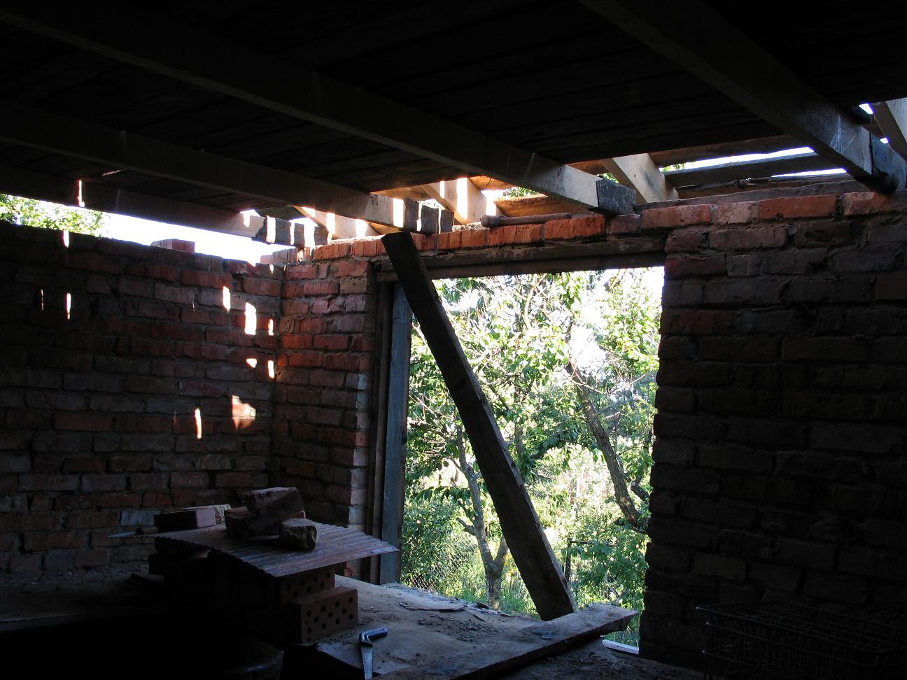

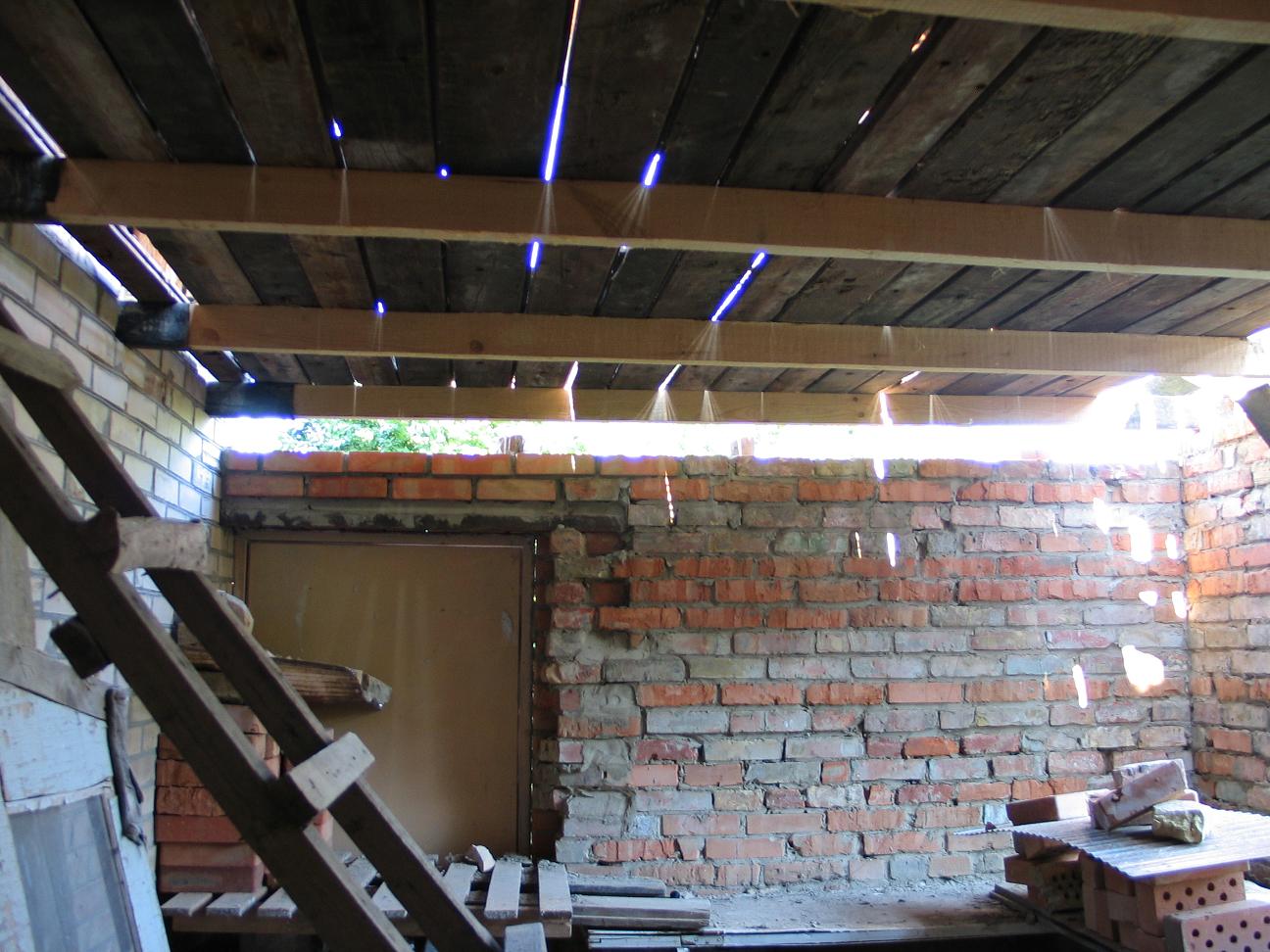

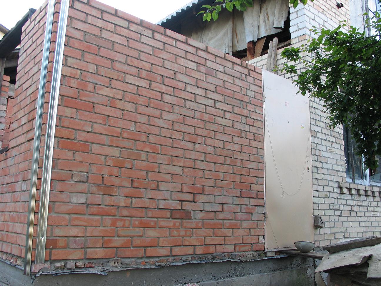

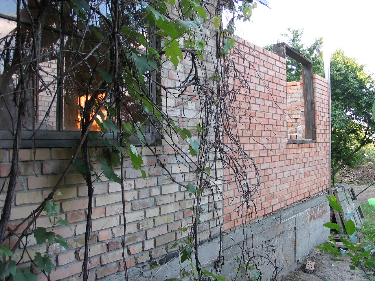

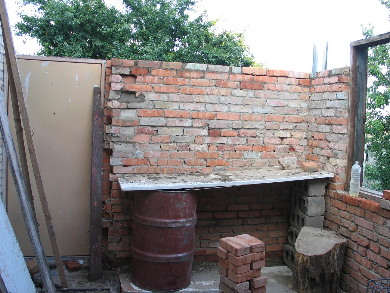

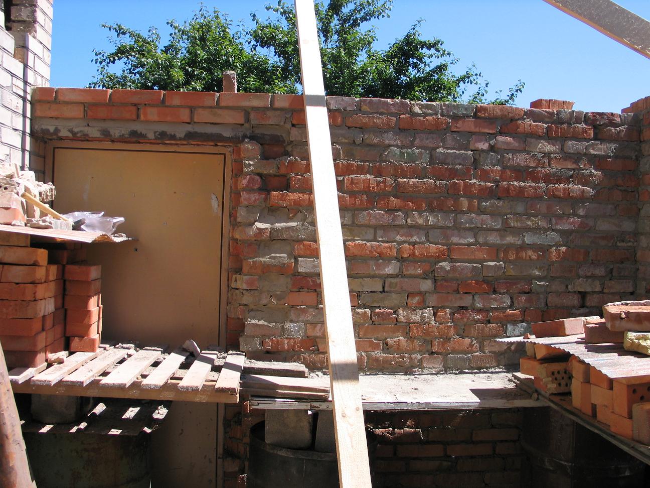

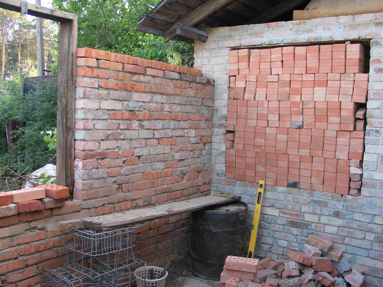

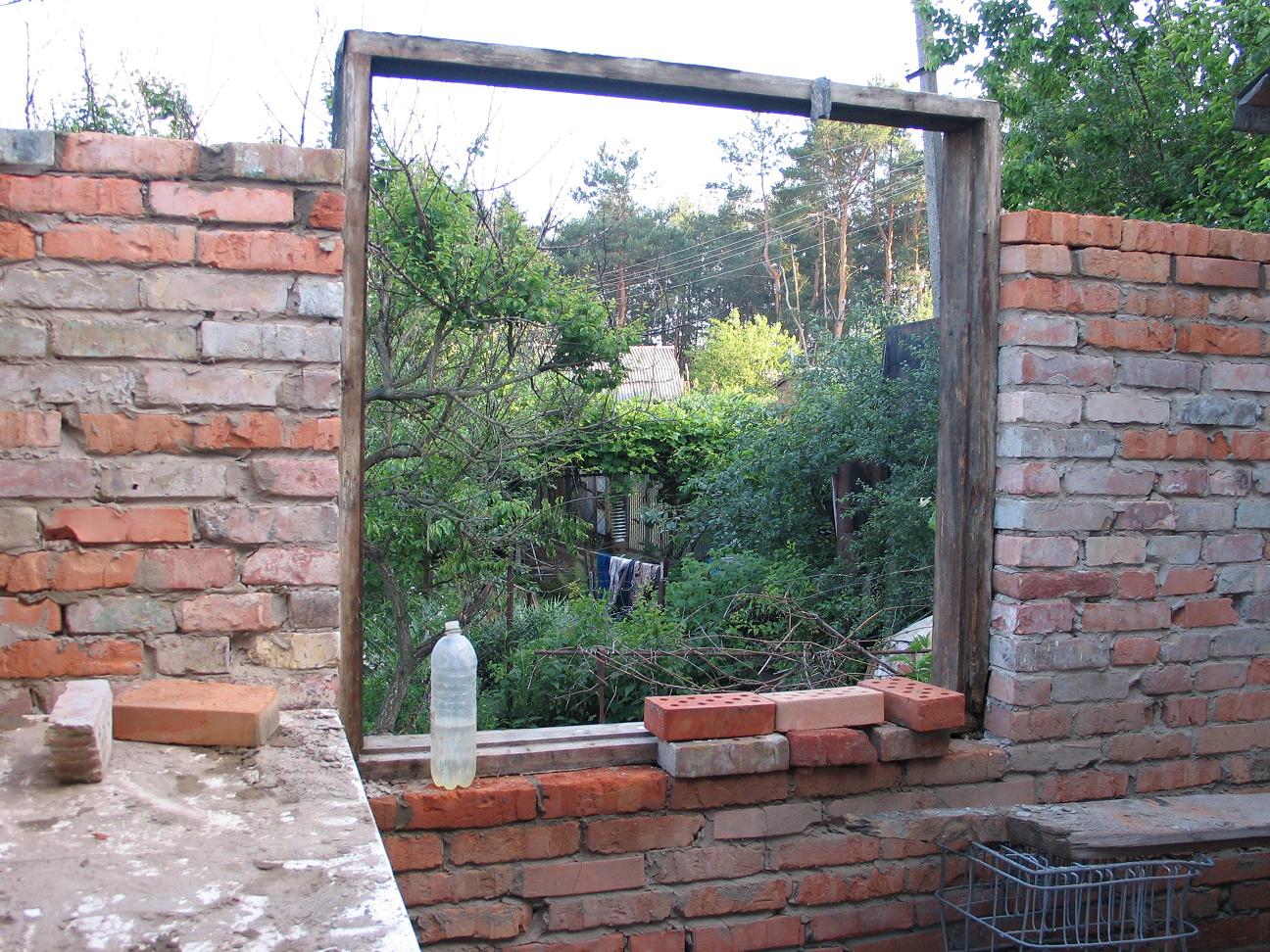

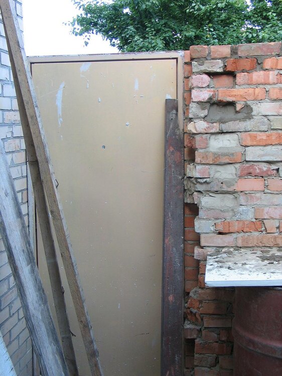

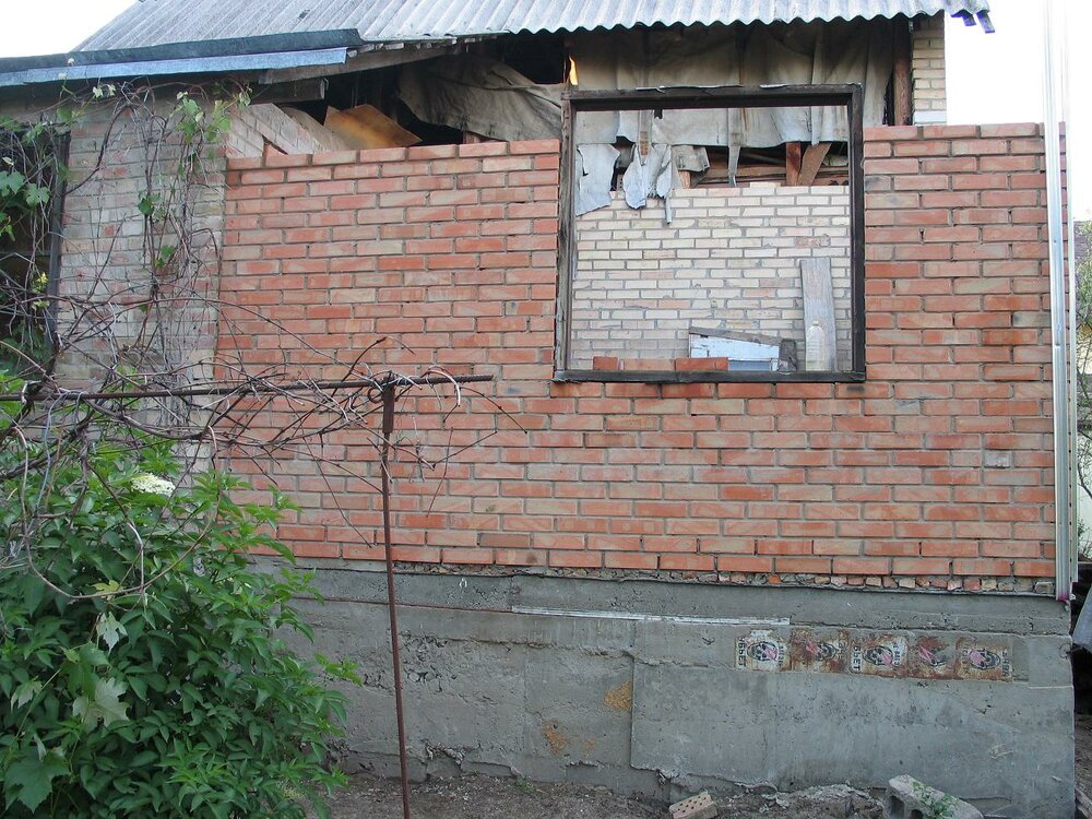

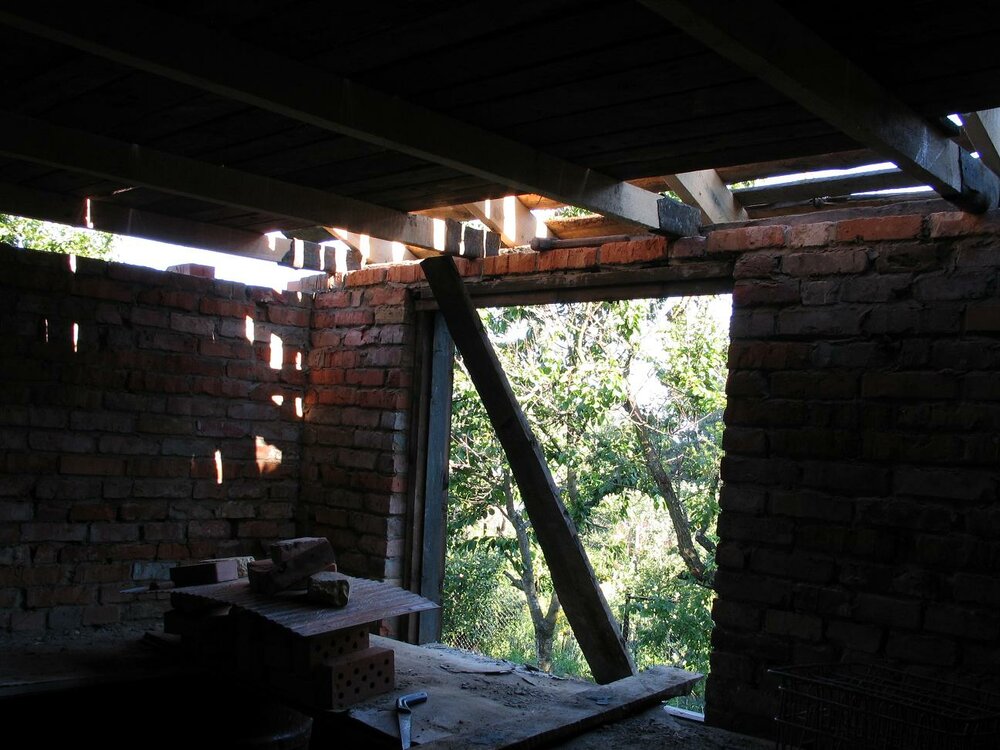

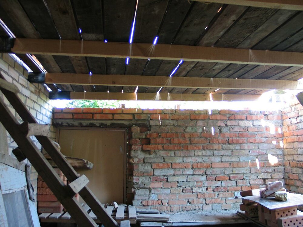

А почему под вопросом? В стенке трещин нет, я сейчас делаю пристройку, фото можно глянуть выше, так я, когда забиваю гвозди в старую стенку, чтобы нагятнуть шнурку, так они гнуться ...

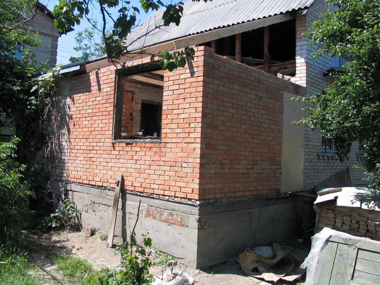

Работал 1 день, в субботу. Вот подбираюсь к крыше :)

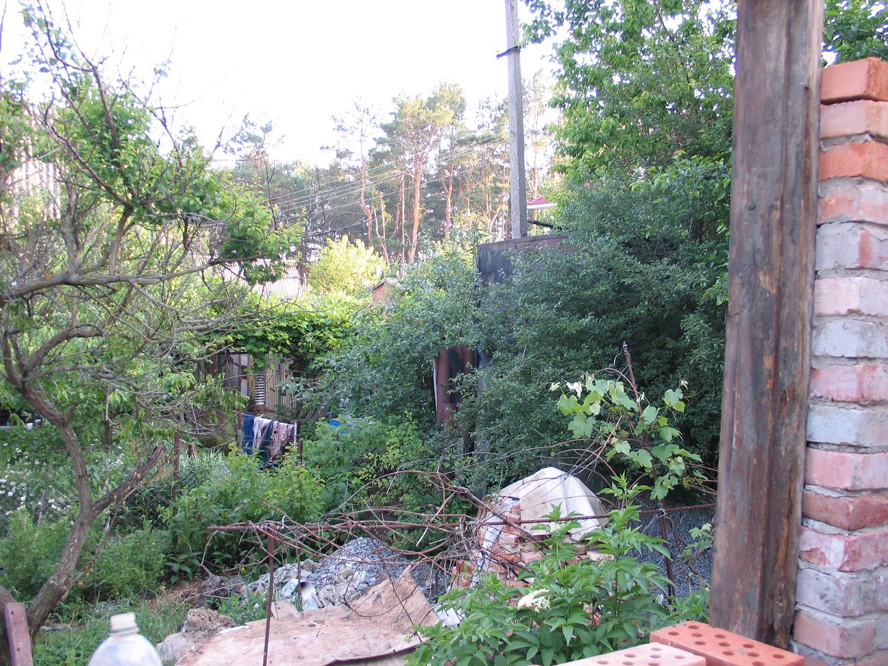

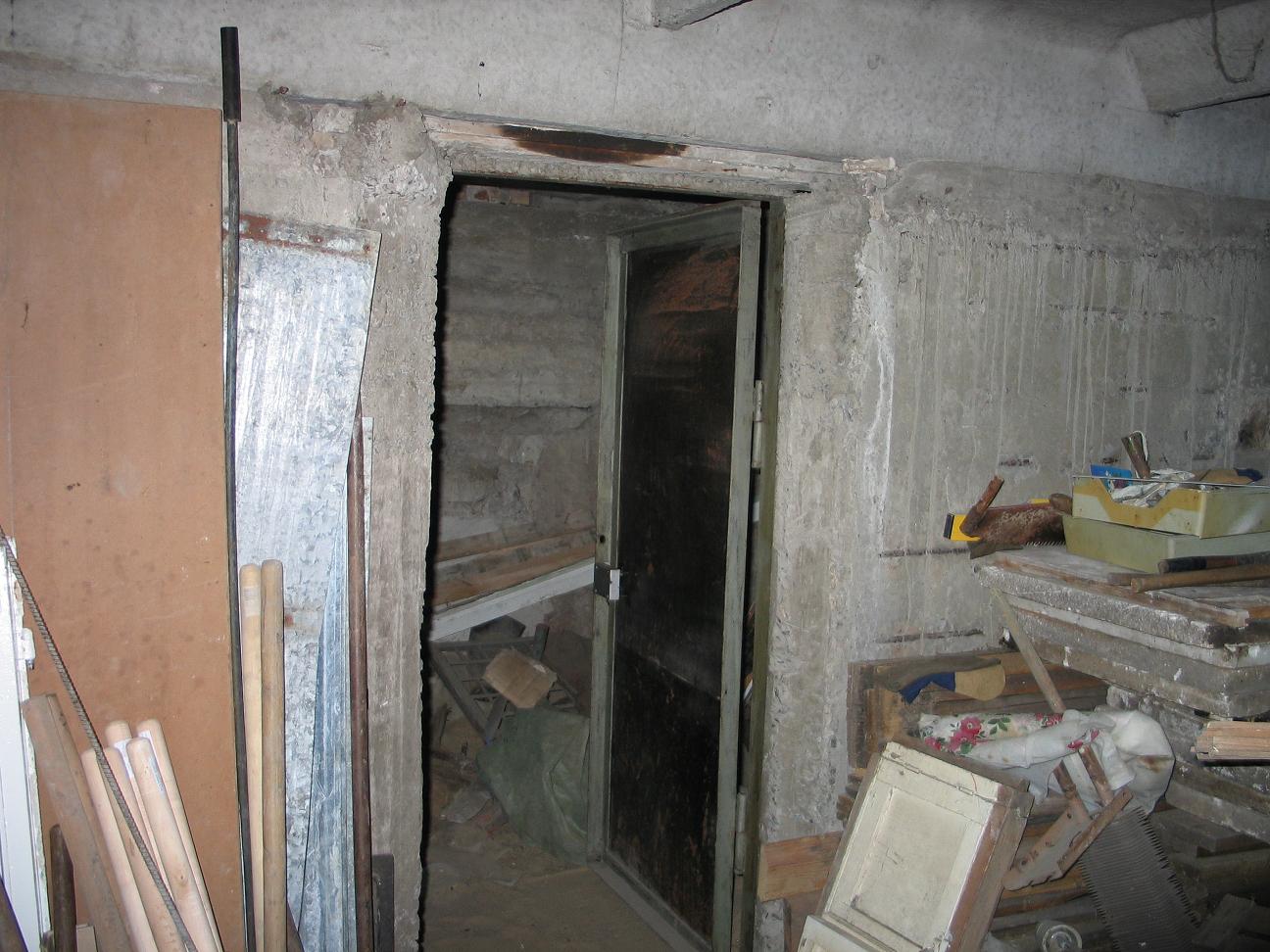

1), 2) Фото двери из внутри;

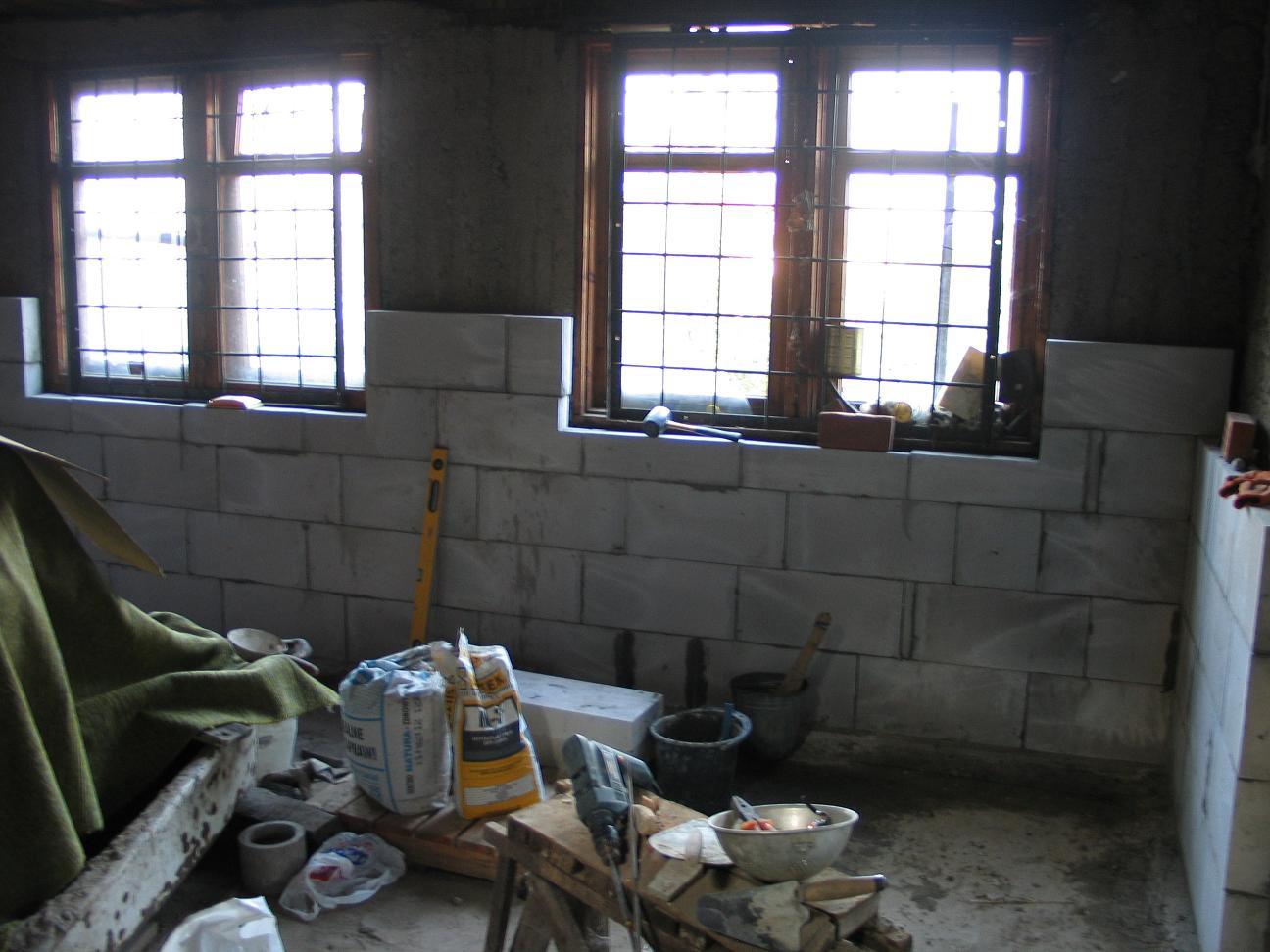

3), 4) Фото окна из внутри;
5),6) Вид из окна;
7),8),9),10) Фото стенки снаружи.

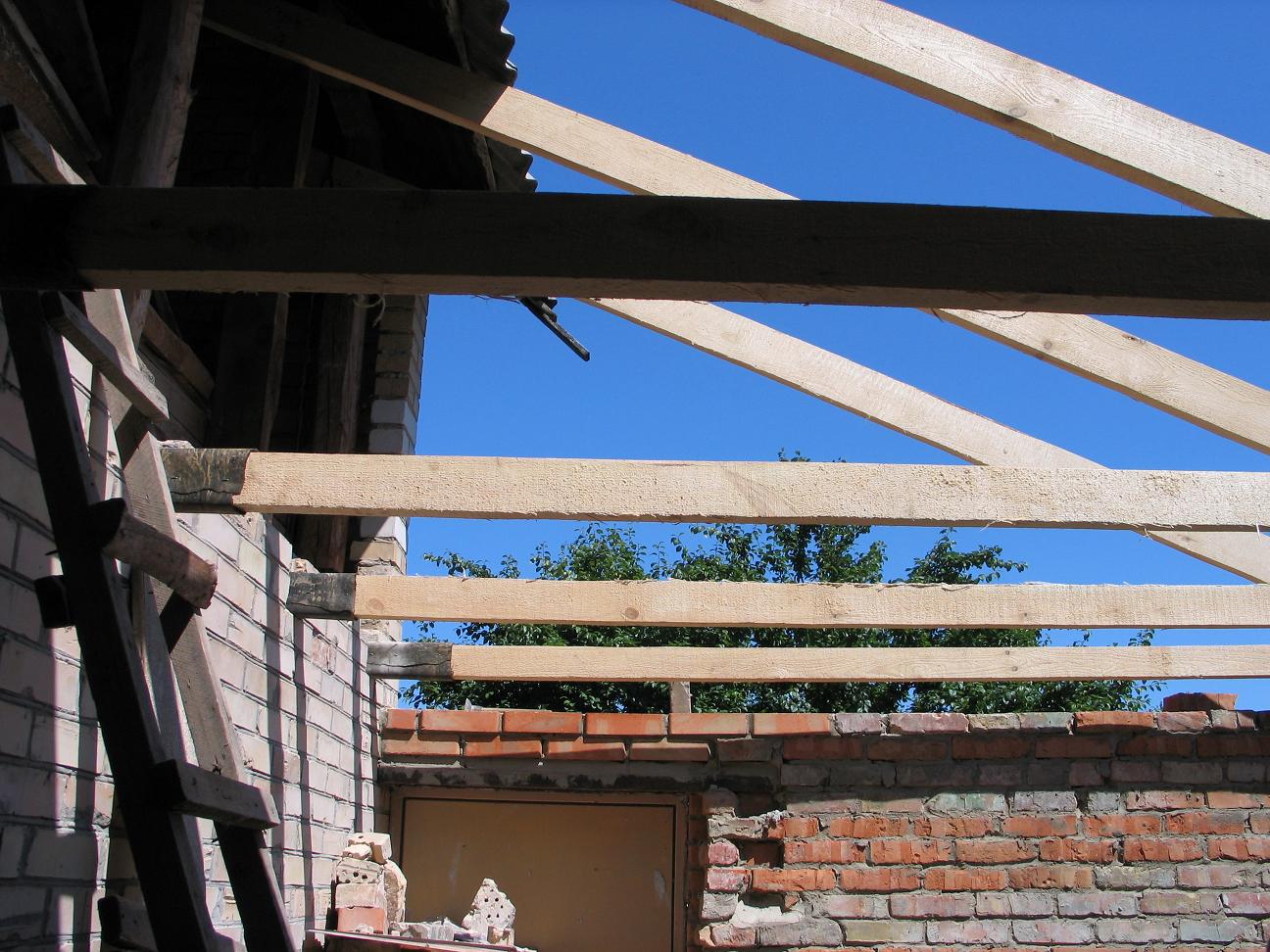

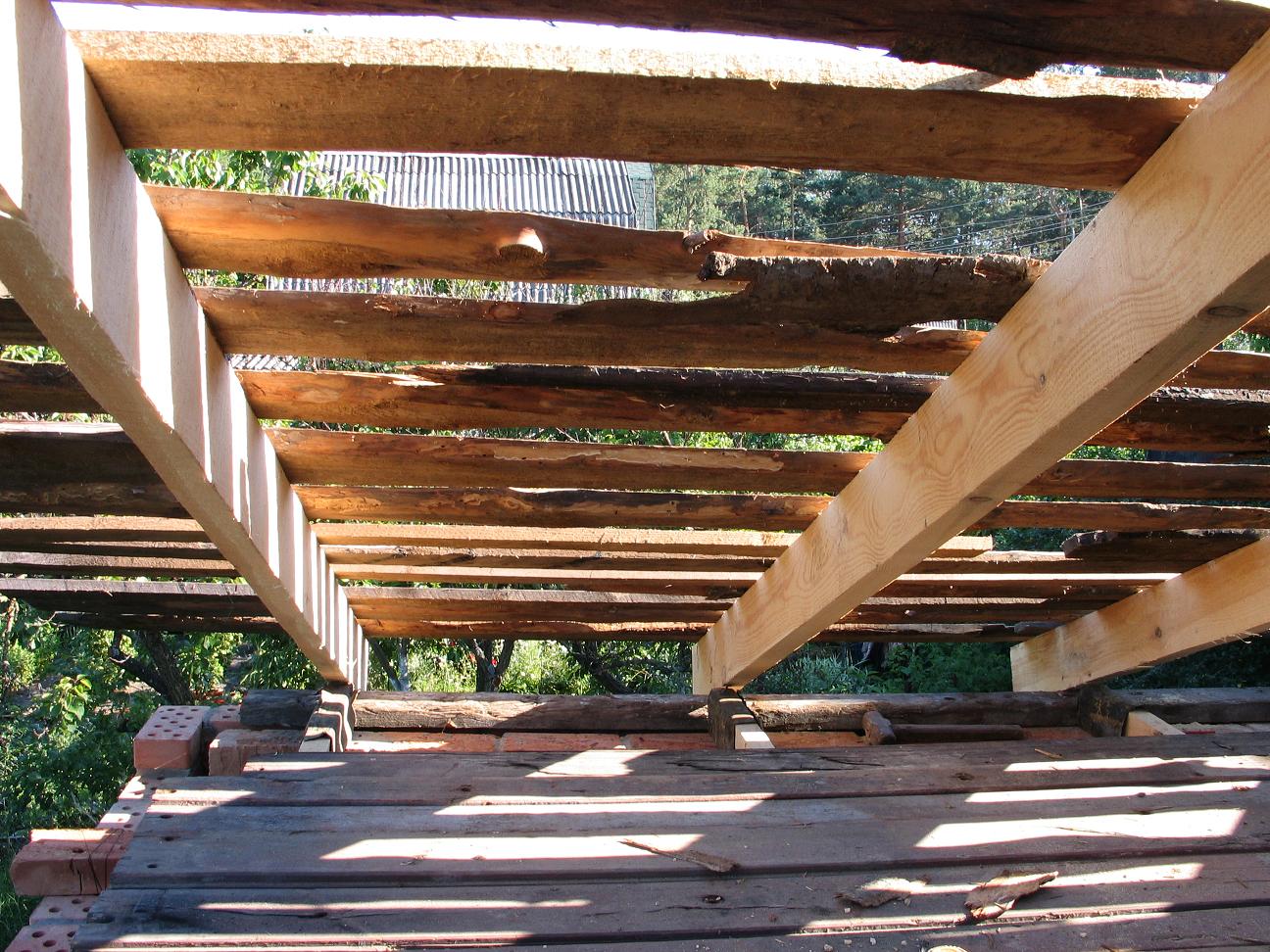

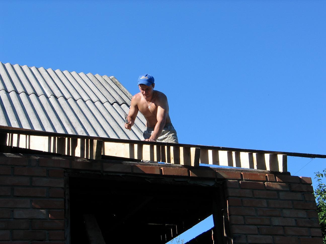

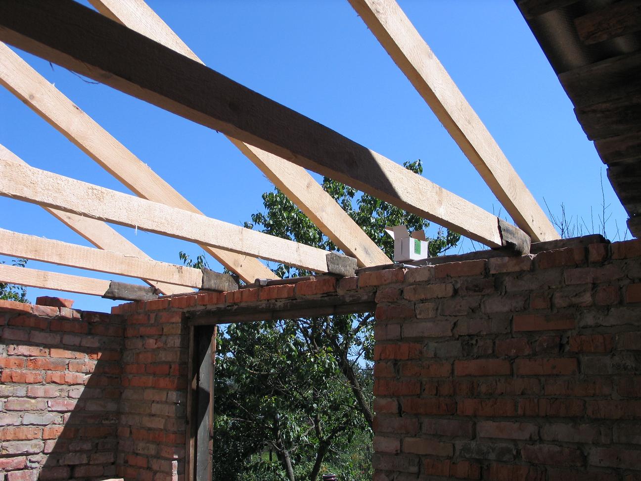

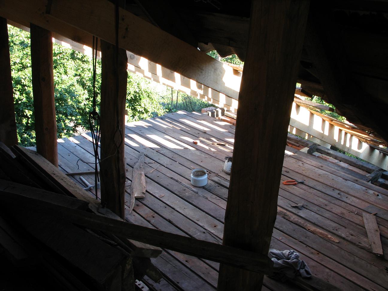

Почти сделал «временную крышу» над пристройкой.
После крыши, в планах, связать внутренние стены основного дома, которые выложены в половину кирпича с перегородочным газоблоком 100 мм. Это еще обсуждается с отцом, так как он считает, что газоблок не экологический материал…

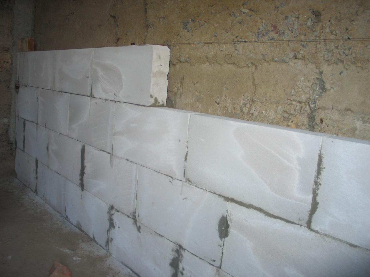

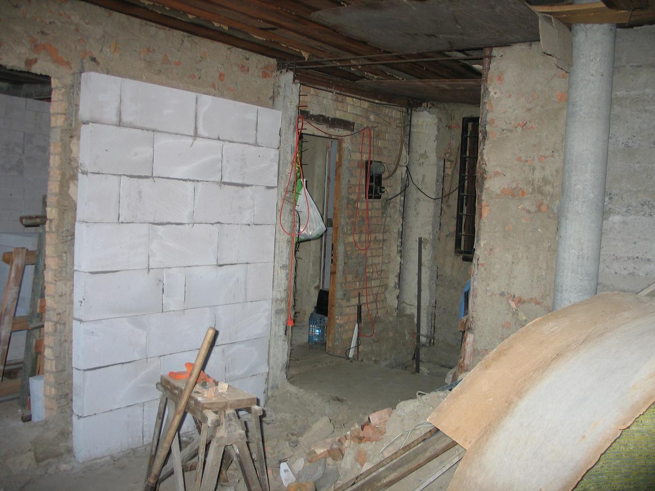

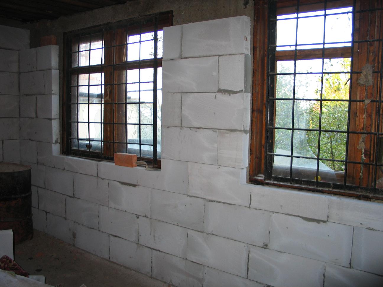

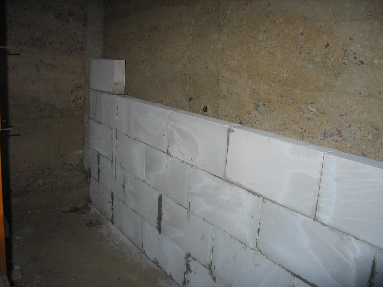

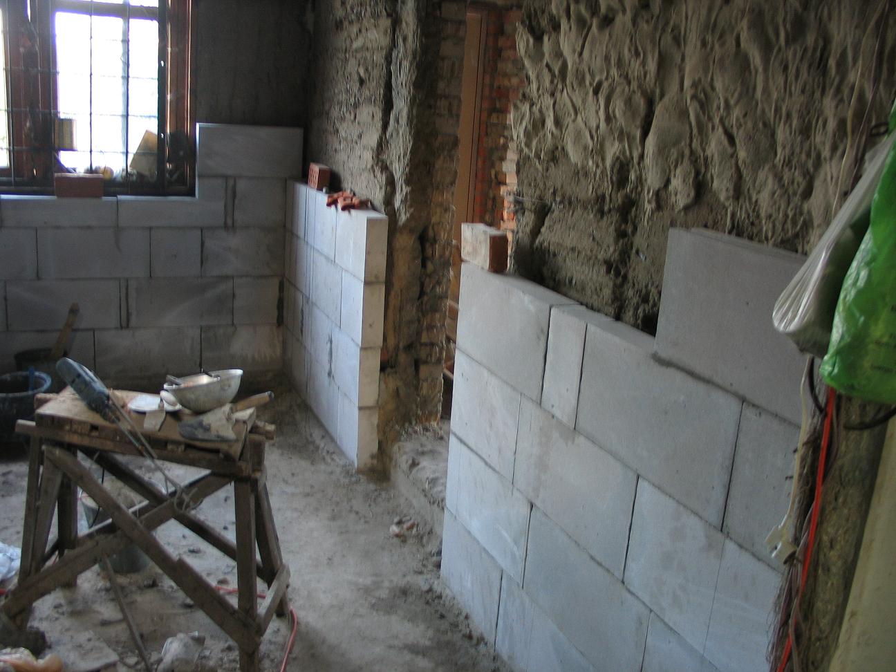

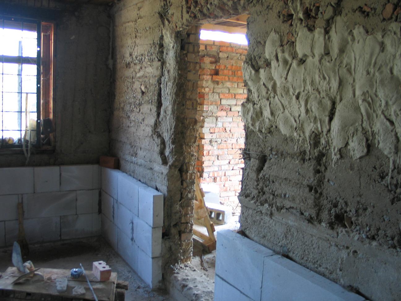

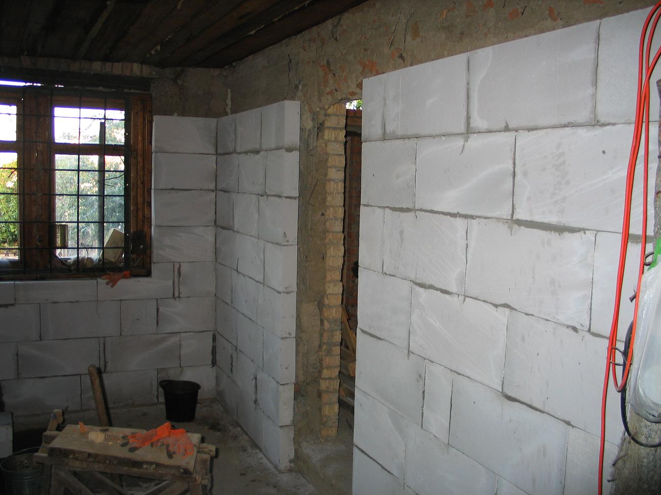

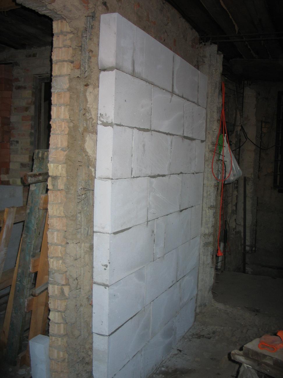

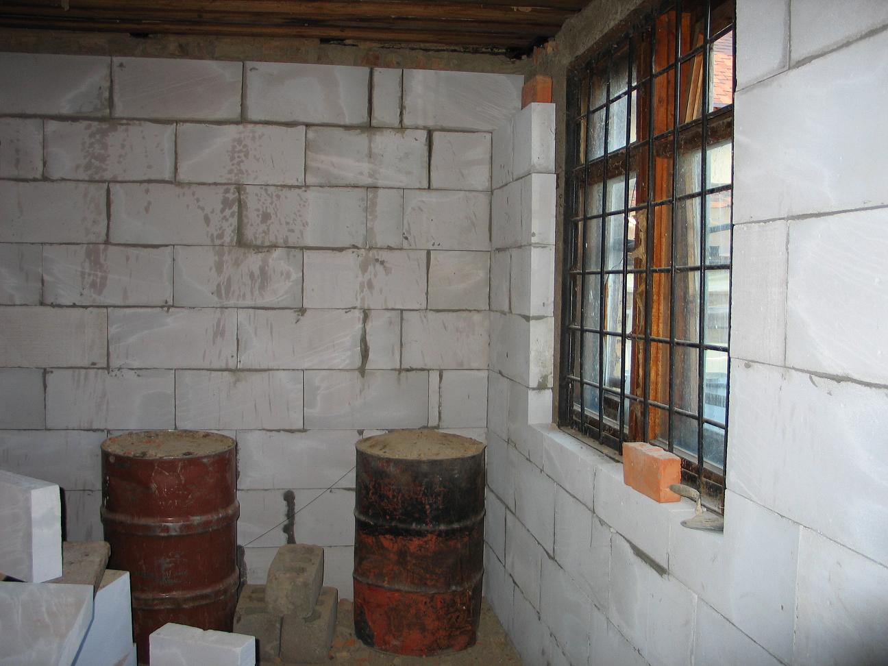

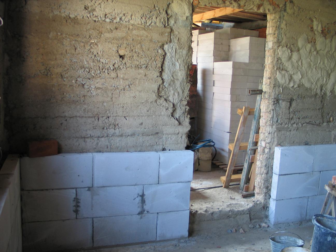

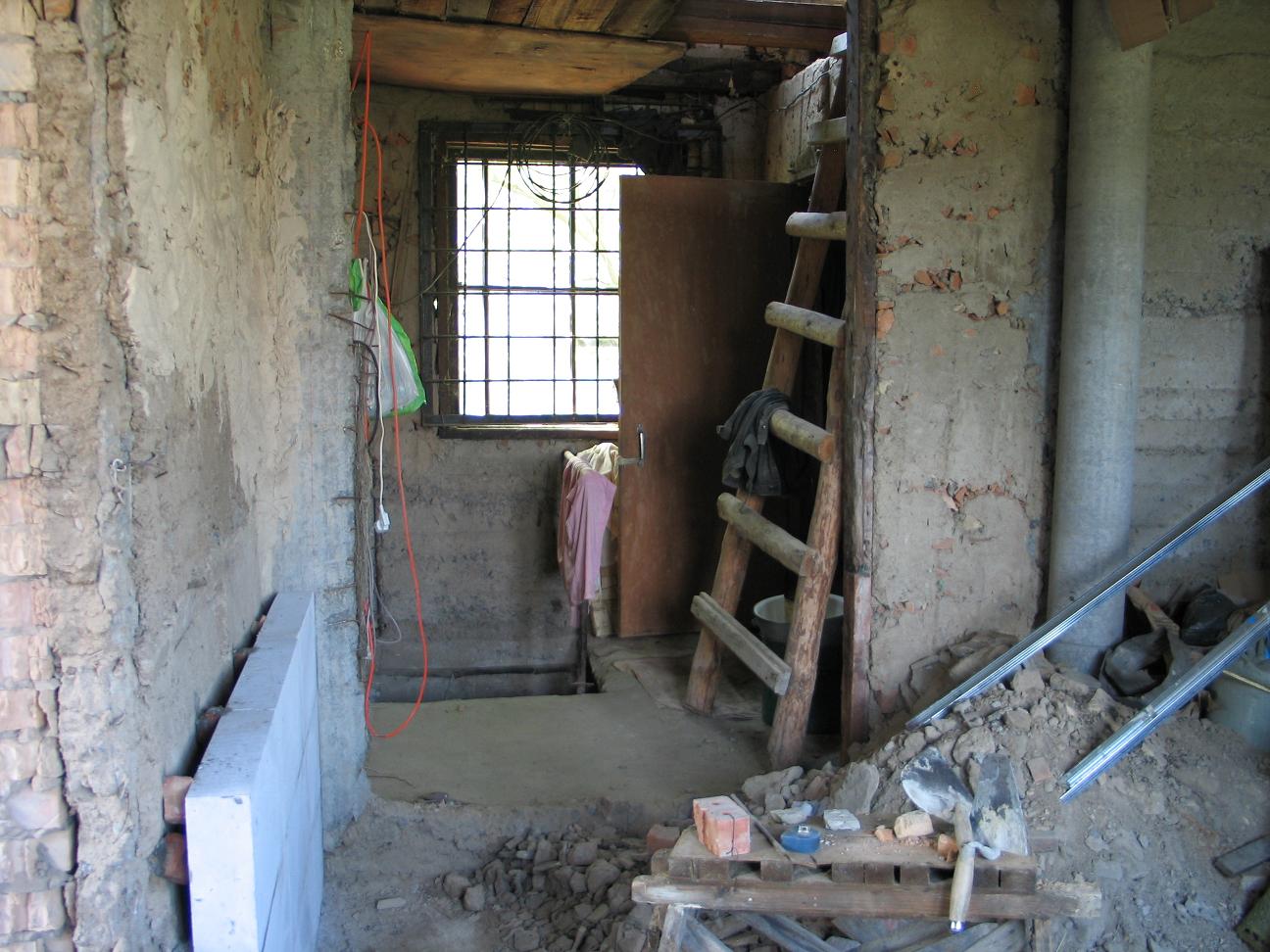

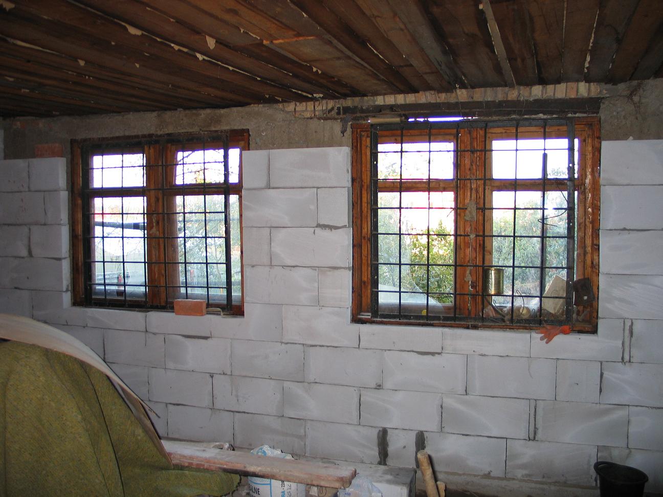

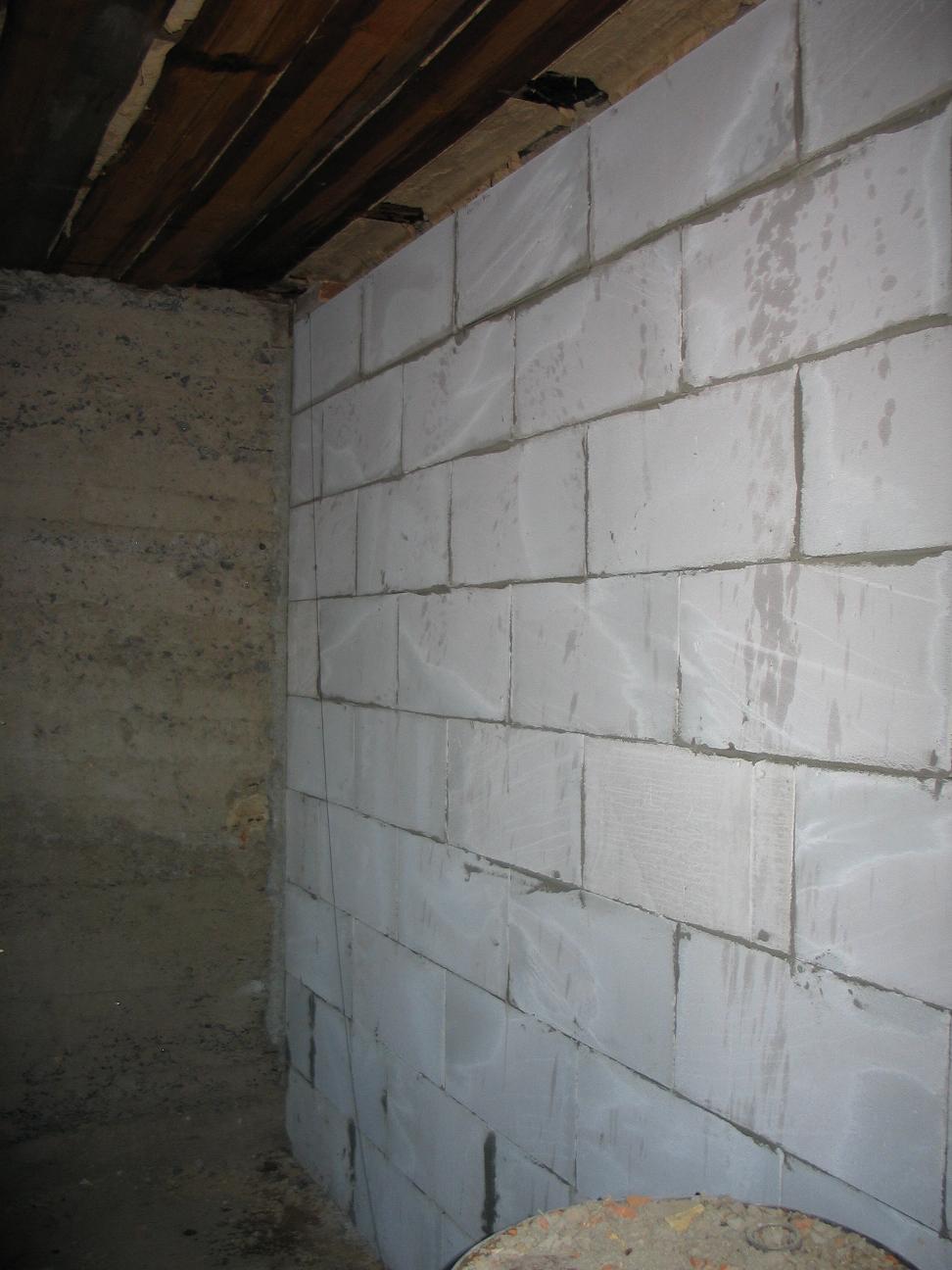

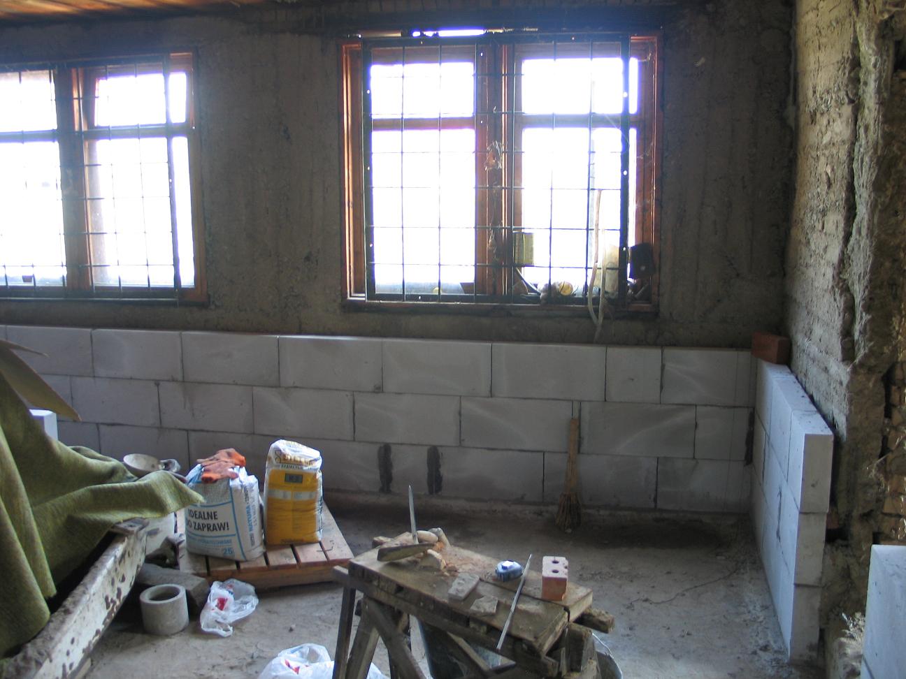

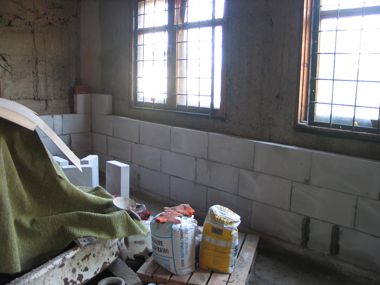

Всем доброго дня! Давненько тут не писал ;) Накрыл «временную» крышу над пристройкой и поехал отдохнуть в Бахчисарай на 2,5 недели. После приезда, выбил проход между пристройкой и домом. Так же, заказал перегородочный газоблок в Эпицентра. Им начал обкладывать зал. Смотрим фото:
Всем доброе утро! Если кто-то читает меня, кому интересно, как своими силами и за минимальный бюджет, пытаюсь привести дачу в порядок, то напомню немножко о себе. Мне 23 года. Зовут Николай. Дача стояла в таком виде (фото можно глянуть на первой странице) приблизительно 20-25 лет. Строил дед, с чего мог. Работаю на даче только по выходным, так как в другие дни, не получается. Все делаю сам. Вот и все :)

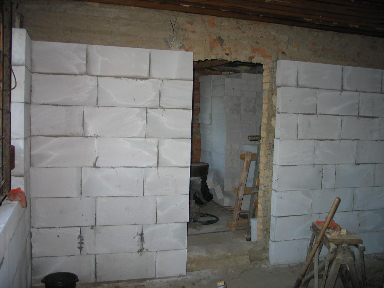

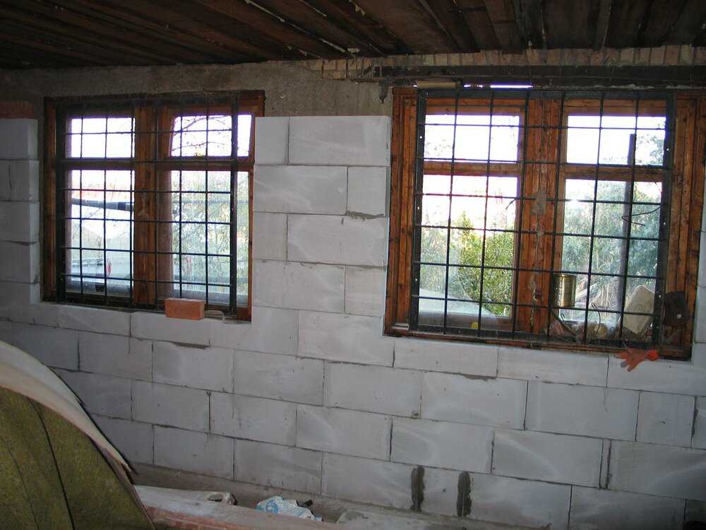

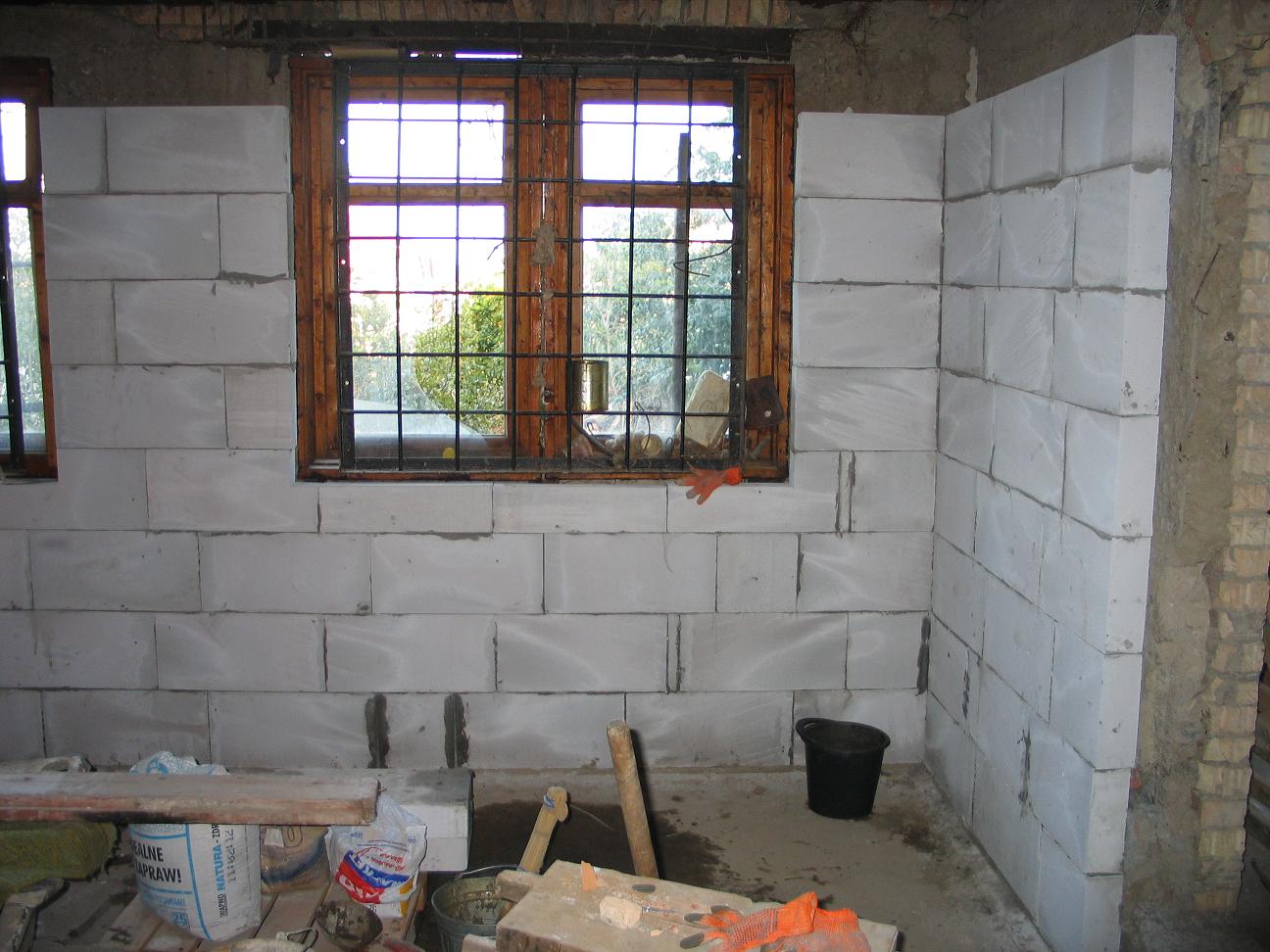

Теперь выкладываю фотки, что я сделал за выходные:
Странное решение обкладывать стены изнутри ГБ 100мм.
Поясню почему я так сделал. Дед построил стену так: сначала возвел стену из 0,5 кирпича, потом через каждый метр ставил, вертикально к полу, разбитые колоны и бетонировал пространство между ими. Стенка изнутри оказалась тонкой и кривой. Я планирую сделать второй этаж – мансарду. Строить буду из газоблока. Вот поэтому я и решил обкладывать изнутри газоблоком в 100 мм, потом делать армопояс, чтобы «связать» кирпичную стенку в 0,5 кирпича, колоны и газоблок 100 мм в единое целое. Цель - сделать стенку шире!
Рассматривал кирпич, чтобы им обложить, но нагрузка на фундамент значительно больше, чем из газоблока.
П.С. Читал Ваши темы «Моя стройка» и «Квартира от строителей». Очень понравились!
