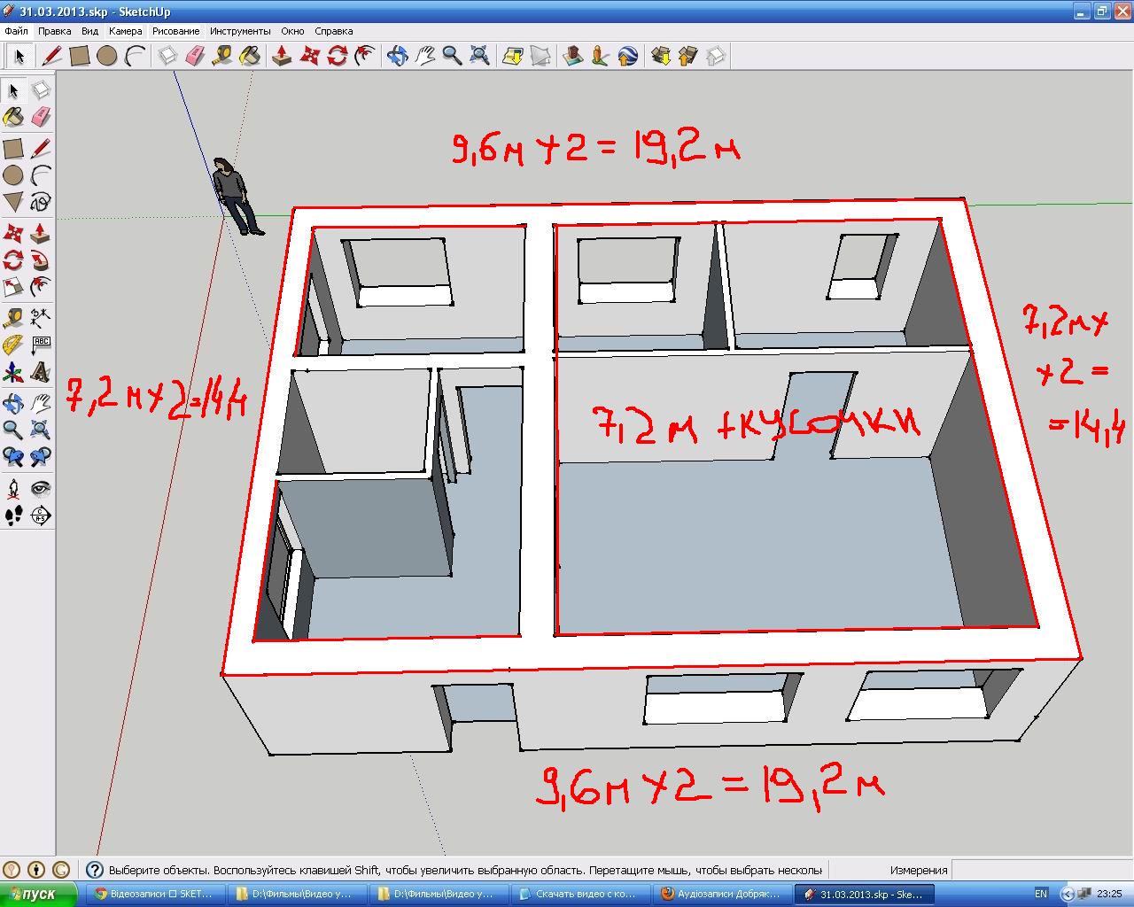

MoshimoroV Опубліковано: 2 квітня 2013 Автор Поділитись Опубліковано: 2 квітня 2013 3*2=6 )))) 3 снизу и 3 сверху От я ДУРЕНЬ! :D Если ты этот пояс делаешь только как распределительный под перекрытие. то можно и меньше сделать. Но если ты его расчитываешь как конструктивную часть здания, чтобы "увязать" венец стен, то надо делать нормальный пояс. Я хочу сделать нормальный армопояс, как конструктивную часть здания. Это значит, что высота будет больше? В таком случае, рабочая арматура та, ктороая длиннее. Распределительная - короче, там и шаг будет больше Правда, мне имхо не очень нравится несимметричное опирание. Несимметричное опирание - это когда у меня на три стенки будет опираться? Я бы сделал тогда опирание по 2м сторонам. Либо поставил швелер по длинному свободному торцу. Но то пока нюансы. Опирание по 2м сторонам - это по тем, по которым будет армопояс? Самонесущие стены/перегородки правильнее возводить уже после перекрытия (под него). Но в твоем случае проще будет возвести перестенок чтобы удобнее было раскрепить опалубку. Только перестенок не доводить до контакта с перекрытием, а использовать его как дополнительную опору опалубки. В конечном итоге плита не должна контактировать с перестенком. Понял, спасибо! Добавлено через 2 минуты При непонятной обстановке в стране, эксплуатировать его придется еще не один год. Что Вы имеете введу? При непонятной обстановке, лучше иметь домик в деревне и подальше от цивилизации, а не под новостроем :D Добавлено через 1 минуту MoshimoroV, Игорь очень правильно все пишет, добавить нечего. Нормальным армопоясом ты фундаменту больше поможешь, чем навредишь. Опалубка при заливке играет решающую роль. Если недобздеть, то могут возникнуть проблемы по ходу. Твой чистый ОСБ 90х90 не испортится от того, что ты его сейчас не используешь. Я бы сделал как пишет Игорь. Спасибо, Максим! Думаю, что так и сделаю! Посилання на коментар Поділитися на інших сайтах More sharing options...

MoshimoroV Опубліковано: 2 квітня 2013 Автор Поділитись Опубліковано: 2 квітня 2013 Да. У меня на стройке. На когда тебе примерно нужна опалубка? Я могу на багажнике четверки привезти. Я периодически длинномер всякий завожу в село, а на обратном пути могу и опалубку закинуть ;) Какая общая длина твоих армопоясов? У меня опалубки примерно 35 метров (70 метров для двух сторон). Думаю, что не раньше мая-июня нужна будет мне опалубка. А если у Вас раньше получиться привезти, то я ж против не буду Общая длина, как раз до 70 метров :D если я правильно посчитал. Прикрепил картинку с размерами опалубки. Мне ещё пригодится мой ОСБ. Если будет не хватать, то дорежу. Там где у тебя несущие стены друг на против друга (короткие). Боковую длинную несущую не учитываю. На нее тоже можно зацепиться, но лучше этого не делать. Ибо и считать плиту сложнее и работать она сразу по другому будет. Нужна несколько иная схема армирования. Если опирание только по коротким торцам будет, то всё будет очень красиво. С твоими размерами плиты еще и абсолютно надежно ;) Спасибо, понял! ПС И вообще, погода наладилась, так что можно на выходных и к тебе подскочить ;) Например в субботу с утреца? Часиков в 10. Я только рад буду нашей встрече! Я так понял, по поводу армопояса, что можно смело делать по Вашим размерам опалубки. Это будет самый лучший вариант? Посилання на коментар Поділитися на інших сайтах More sharing options...

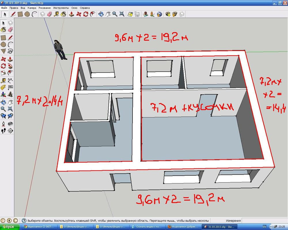

Игореха Опубліковано: 2 квітня 2013 Поділитись Опубліковано: 2 квітня 2013 Думаю, что не раньше мая-июня нужна будет мне опалубка. А если у Вас раньше получиться привезти, то я ж против не буду Общая длина, как раз до 70 метров :D если я правильно посчитал. Прикрепил картинку с размерами опалубки. Я только рад буду нашей встрече! Я так понял, по поводу армопояса, что можно смело делать по Вашим размерам опалубки. Это будет самый лучший вариант? Ок. Буду ехать в село на четверке - захвачу А чего на средней стене опалубка только с одной стороны? ;) У меня было засверлено под высоту 21 или 22 см. По высоте 3х кирпичей, вроде бы Но можно и пересверлить при большом желании. 1 Посилання на коментар Поділитися на інших сайтах More sharing options...
MoshimoroV Опубліковано: 2 квітня 2013 Автор Поділитись Опубліковано: 2 квітня 2013 (змінено) А чего на средней стене опалубка только с одной стороны? ;) А остальное "+ кусочки" :D У меня было засверлено под высоту 21 или 22 см. По высоте 3х кирпичей, вроде бы Ага, понял. Значит саму высоту арматурного скелета нужно делать где-то 15 см.? Но можно и пересверлить при большом желании. Зачем портить Вашу опалубку и Вы говорили, что 15 см мало, значит буду заливать по полной. Кстати, Вы любите домашнюю пиццу? Змінено 2 квітня 2013 користувачем MoshimoroV Посилання на коментар Поділитися на інших сайтах More sharing options...
