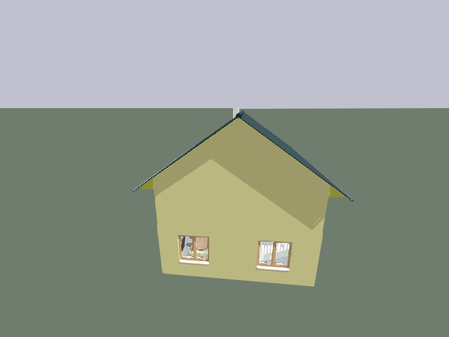

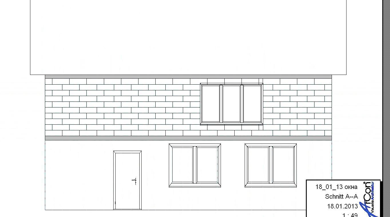

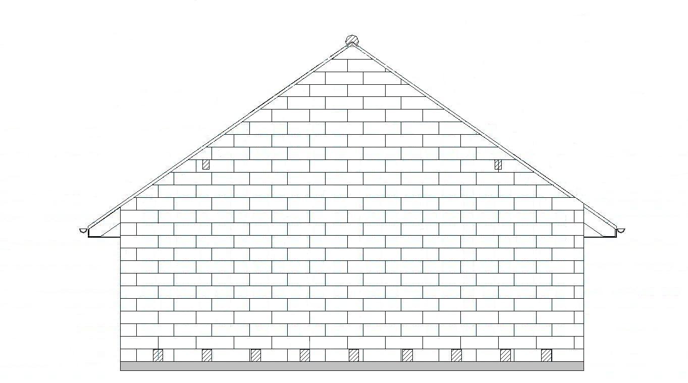

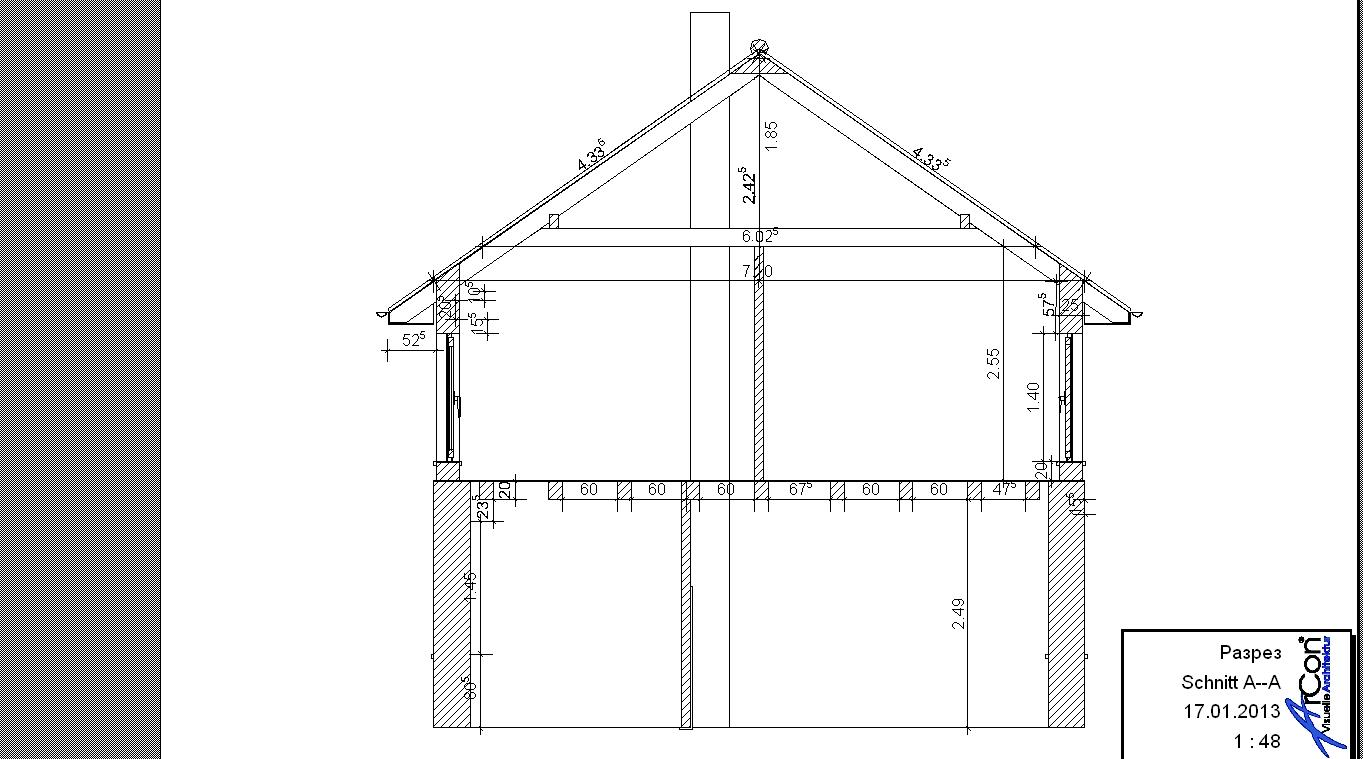

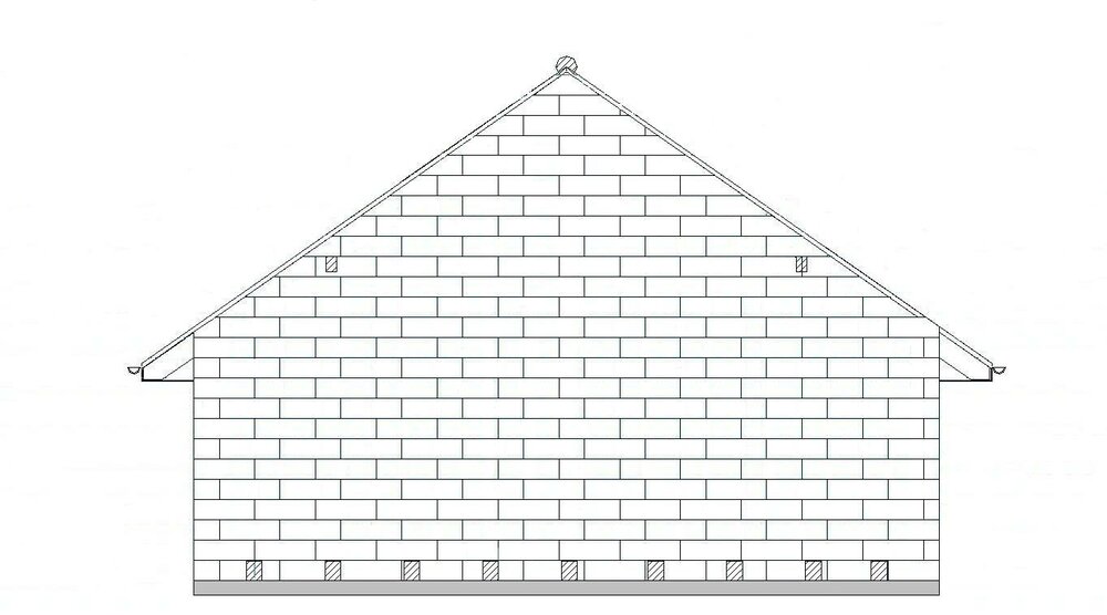

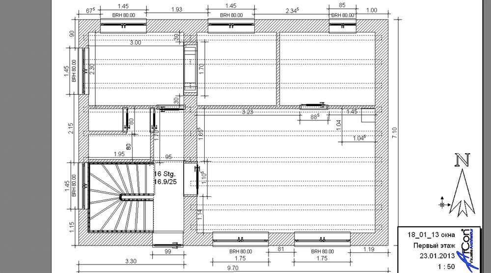

Теперь, по стройке. Меня тут Игореха просил показать разрез, я показал. Но, так как есть изминение, то выставлю новые картинки.
+ изменил мансардные окна.

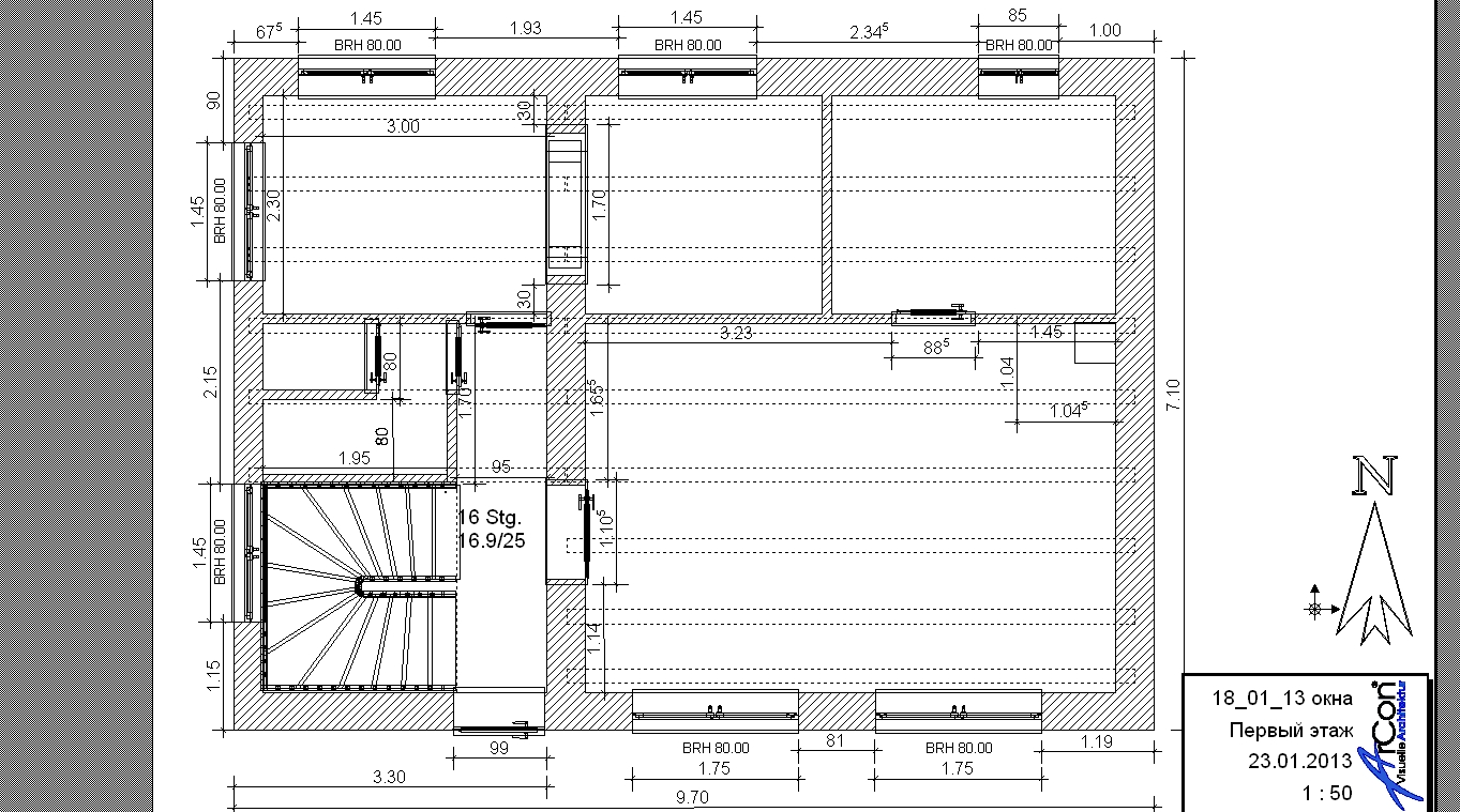

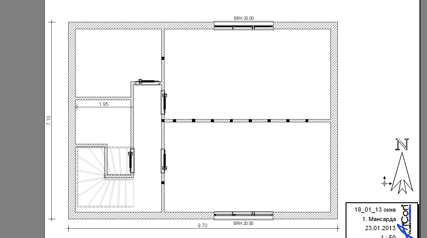

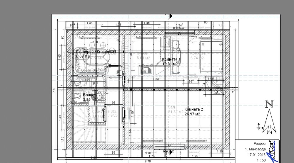

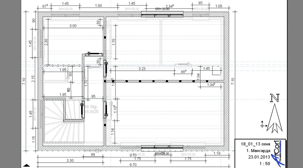

Вставил картинки для Игорехи:
- план первого;
- план второго этажа;

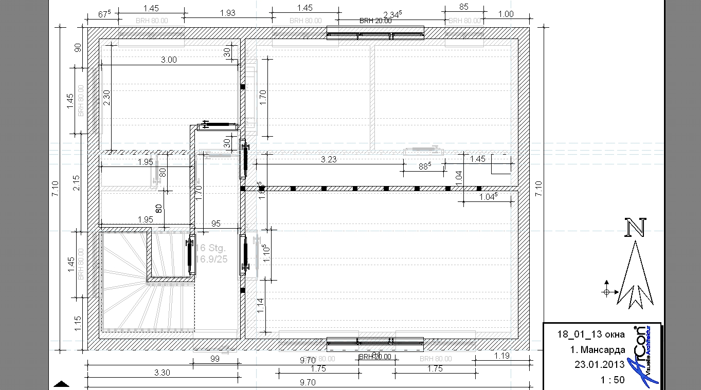

- план первого и второго этажа, совместно.
На втором этаже есть чёрные точки.
Возможно там можно поставить подпорки с балки 100х100 мм, но выдержит ли перегородочная балка 200х100 мм нагрузку?
Возможно поставить швеллер?
Зарание, большое спасибо за помощь! :beer:
Хотя...
С вашими размерами, можно реализовать и висячую стропильную систему. :)
Вот только с мансардой не совсем понятно...
Вы уверены, что окна высотой 140 и подоконник под ними порядка 20см? ;)
Посмотрите еще раз на разрез. Исправляйте.

Сомневаюсь. Пролет, если не ошибаюсь, 7 метров. Какое сечение бруса для висячей?
Я в последнее время думал над стропилкой. Ширина дома 5,4 м, чердак нежилой. Выбрал наслонную, взвесив все за и против, как менее трудоемкую и с меньшим риском напортачить. Так то для 5,4. Или я дуб дубом :D
Ну ни 7, а примерно 6,60 :)
Сечения не считал, но приемлемые. Тут с конструкцией надо сначала решить, а потом считать. :)
Тут ведь палка о 2х концах.
Наслонная всегда проще, за исключением одного маааленького нюанса.
Как установить коньковый прогон? И каким он должен быть ;)
А вот с этим у автора есть небольшой промах.
Нет. Конечно и коньковый прогон можно реализовать. И я даже вижу простое решение - металл.
Но металл как раз и сожрет всю экономию на сечении стропил.
Зато не надо привязываться к внутренним перегородкам и фронтонам, чего так хотят многие застройщики ;)
Я буду уверен только тогда, когда будет построен второй этаж и только тогда скажу, да Игореха, у меня 140 см :) а сейчас только проект, ваши рекомендации, как сделать лучше и опять изменение в проекте :)

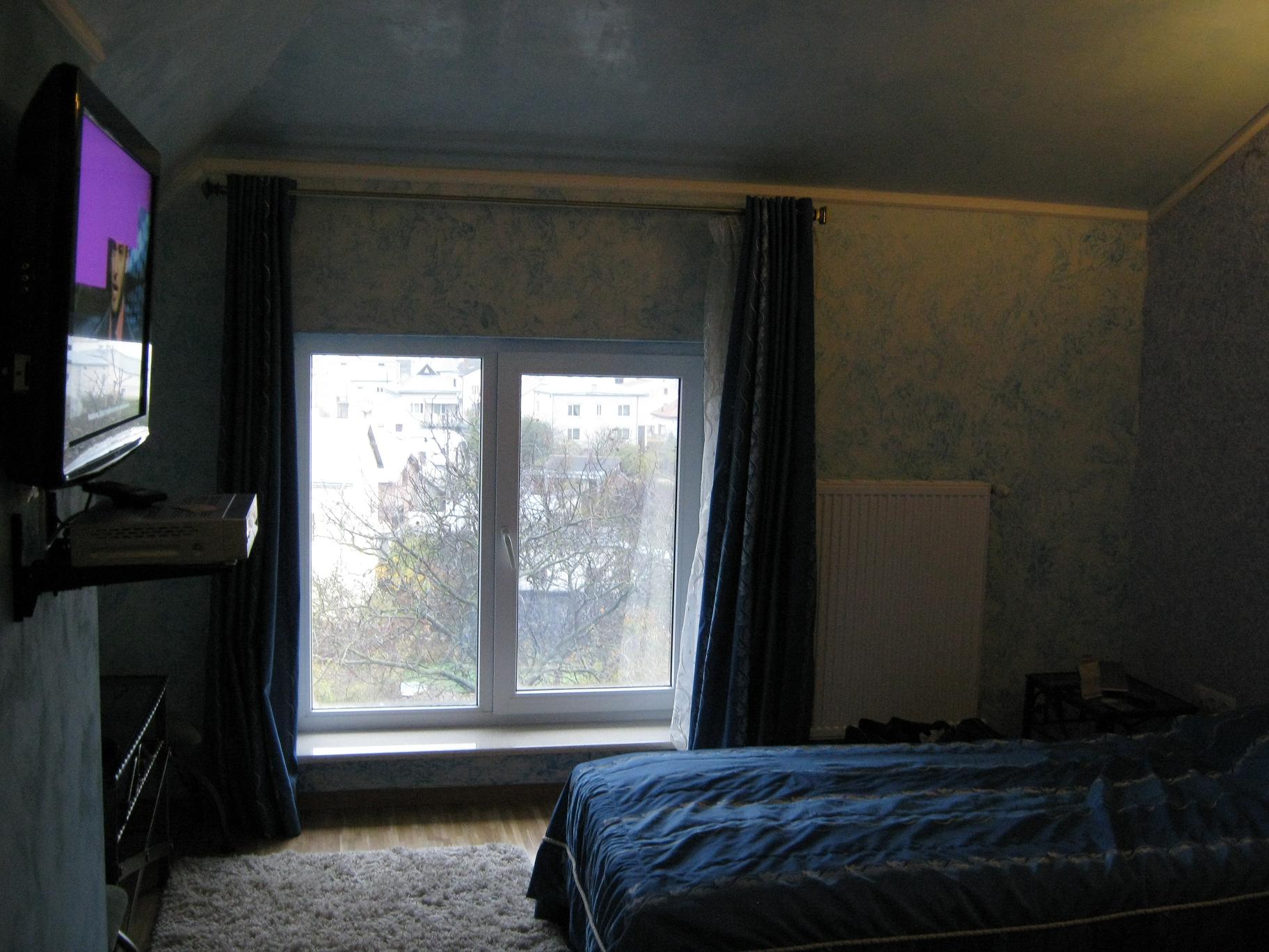

Не понял следующее - подоконник под ними порядка 20 см? Это Вы имели введу высота от пола к окну?
Хочеться, чтобы окна были, как на фото. Смотрим. Это я ездил во Львов и там в гостинице "Святослав" были такие окна. Кстати, рекомендую гостиницу "Святослав" (правда находится где-то 7-10 км от центра, такси от 40-60 грн.)
Ну да. Я именно про это. :)
"Витражные" окна - это хорошо. Но высота таких окон далеко не 140 ;)
Высота такого окна от пола получится всего-то 160см. У вас рост какой?
Вы себе хорошо представили такое окно? Стоя напротив такого окна, вы даже горизонт не будете видеть. Оно будет ниже вашей оси зрения.
Так что тут надо еще раз подумать.
ПС Провести день в гостинице, это совсем не одно и тоже, чем жить постоянно с такими окнами :)

Я так понимаю, что у меня по проекту и есть висячая стропильная система?
Если исходить из приведенных выше эскизов, со стойками на брус перекрытия (как нарисовано), то это наслонная стропильная система. :)
В висячей системе (если вы сравниваете с последними картинкаим по ссылке) нижний брус работает как нижняя затяжка для стропил. У вас все несколько иначе. :)
В тех системах (по ссылке) нет конькового прогона. По последним эскизам (вашим) предполагается наличие конькового прогона.

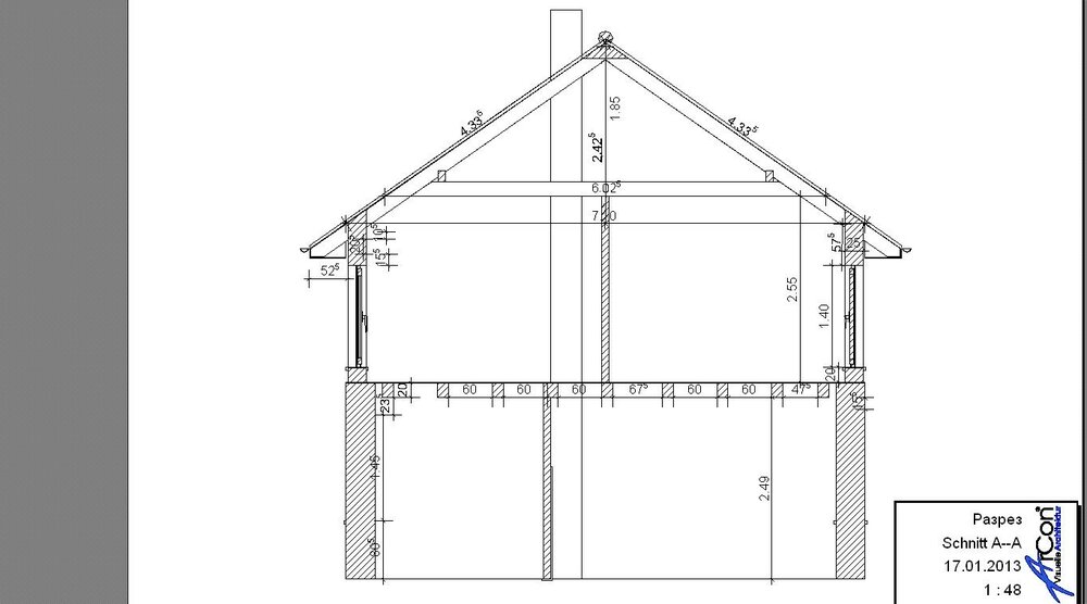

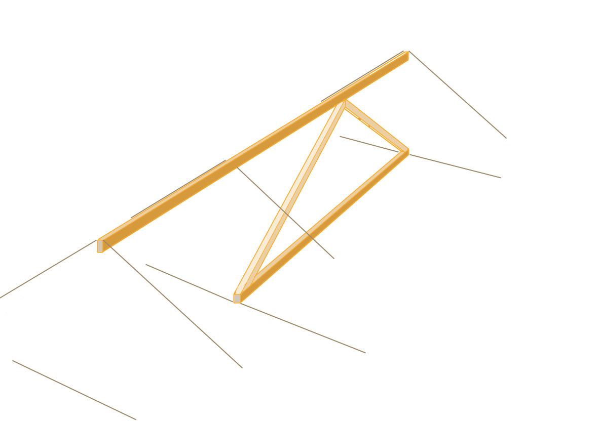

В его варианте, если делать комбинированную, то точно также выполняется и наслонная. У него есть три точки опоры для конька. Но есть и пролет - 6 метров. Его комбинированной не перекроешь. :)
Можно выполнить наслонную. Только вот ту (одну из ферм) развернуть на 90 градусов, в плоскости центрального длинного перестенка под коньком, и появится дополнительная точка опоры. Это то что просится прямо в лоб :)
Значит все таки наслонка Ж-)
Кстати, у такого типа фермы есть свое название. У "островские" видел, щас не помню.

Да, я это понимаю, что высота будет от пола 160 см. У меня рост 183 см.
Представить себе не получаеться, спасает только фотография.
По поводу горизонта Вы правы, так как действительно, чтобы посмотреть в даль, мне нужно было нагинаться в гостинице.
Я брал высоту - 140 см окна, чтобы была похожая высота с окнами первого этажа, так как у них высота - 145 см. Можно добавить высоту окна второго этажа ещё на один блок (20 см), но это ж дополнительная высота мансарды, дополнительные блоки и самое главное, больше всего переживаю за нагрузку на фундамент. И так "горожу" мансарду и не знаю, что будет с фундаментом =@ Как говориться, на свой страх и риск!

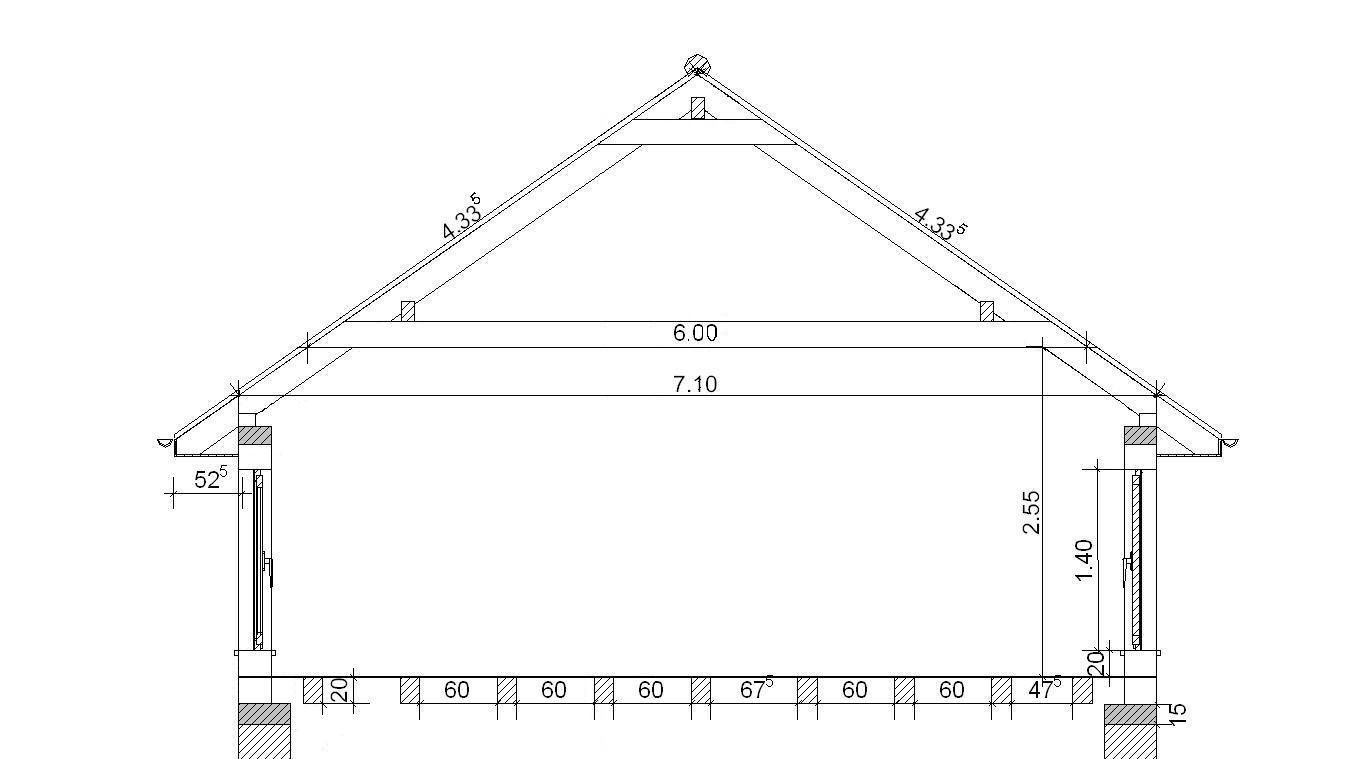

Добавлю ещё один эскиз - разрез и ещё визуально хотел посмотреть, как будет смотреться кладка газаблока, и нарисовал в пейнте.
Сначала на главный вопрос: чтобы не переживать, а знать, можно прикинуть сколько весит один ряд ГБ (фигня) и сравнить с весом снега на крыше, например (для рассчетов 200 кг/квм).

Дополнительный ряд газоблока не даст ощутимой нагрузки на фундамент :)
Вы же не на пределе собираетесь строить. А если пригласите 10 друзей в гости? ;) Они с лихвой заменят по весу этот ряд газоблока :D

Для наглядности.
Но и висячую можно реализовать безболезненно. :)
