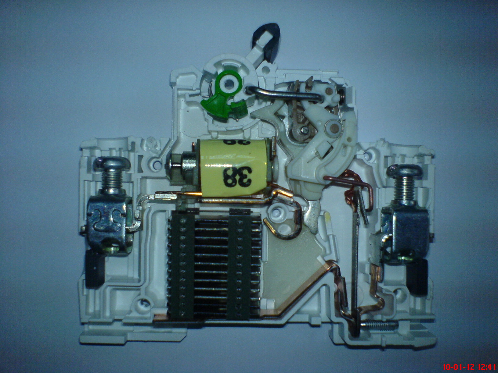

Вот фото Шнайдера Промышленый С6А
Причем прошу заметить одну мелочь.На фото фидно потемневшее место возле контактного ножа.
Он новый ни разу не включался.
Но на контакте видно следы сработки, то есть автомат явно проверяли перед тем как продать его дальше с завода...

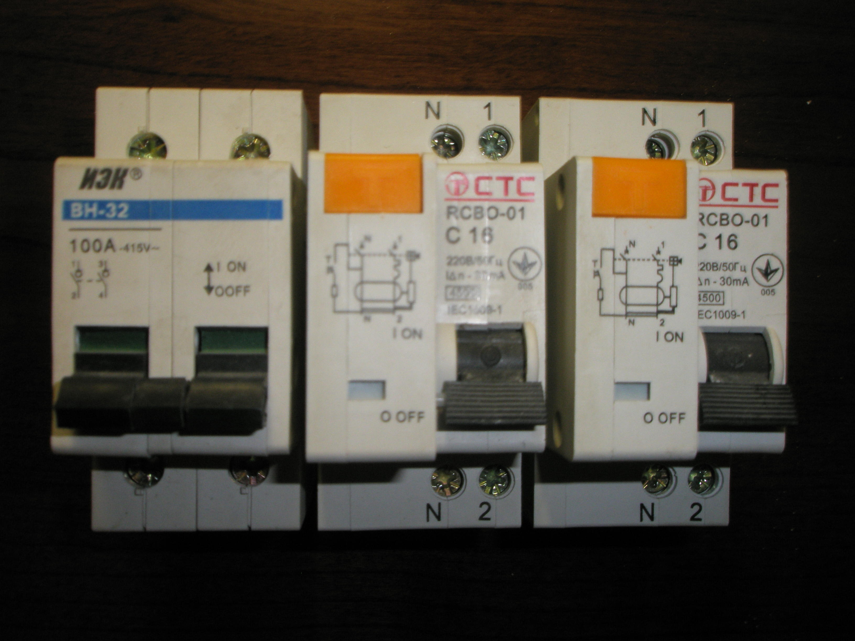

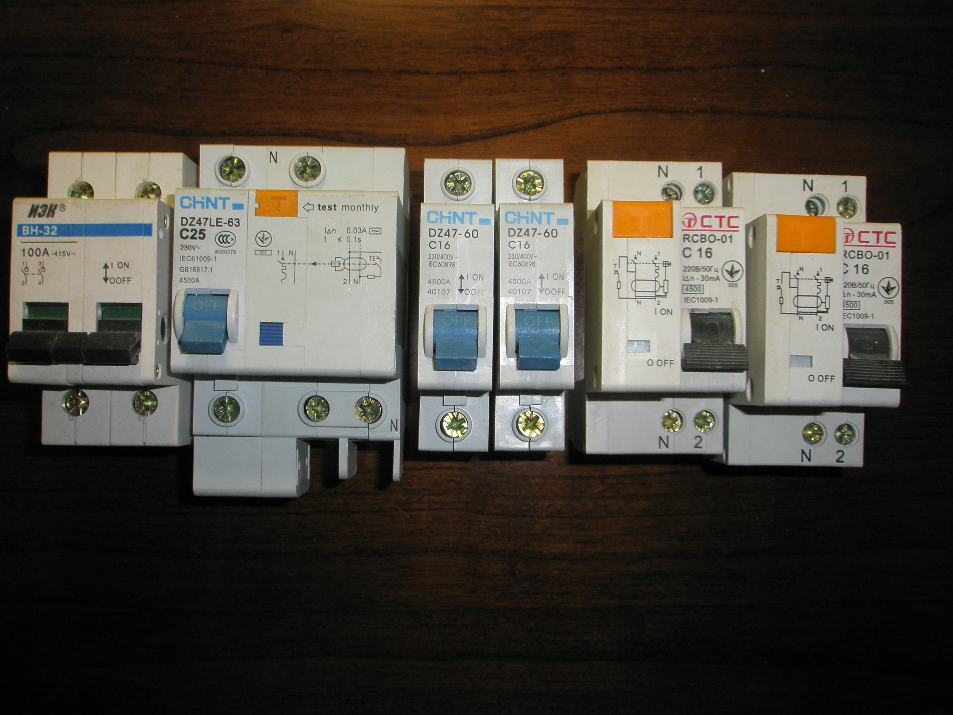

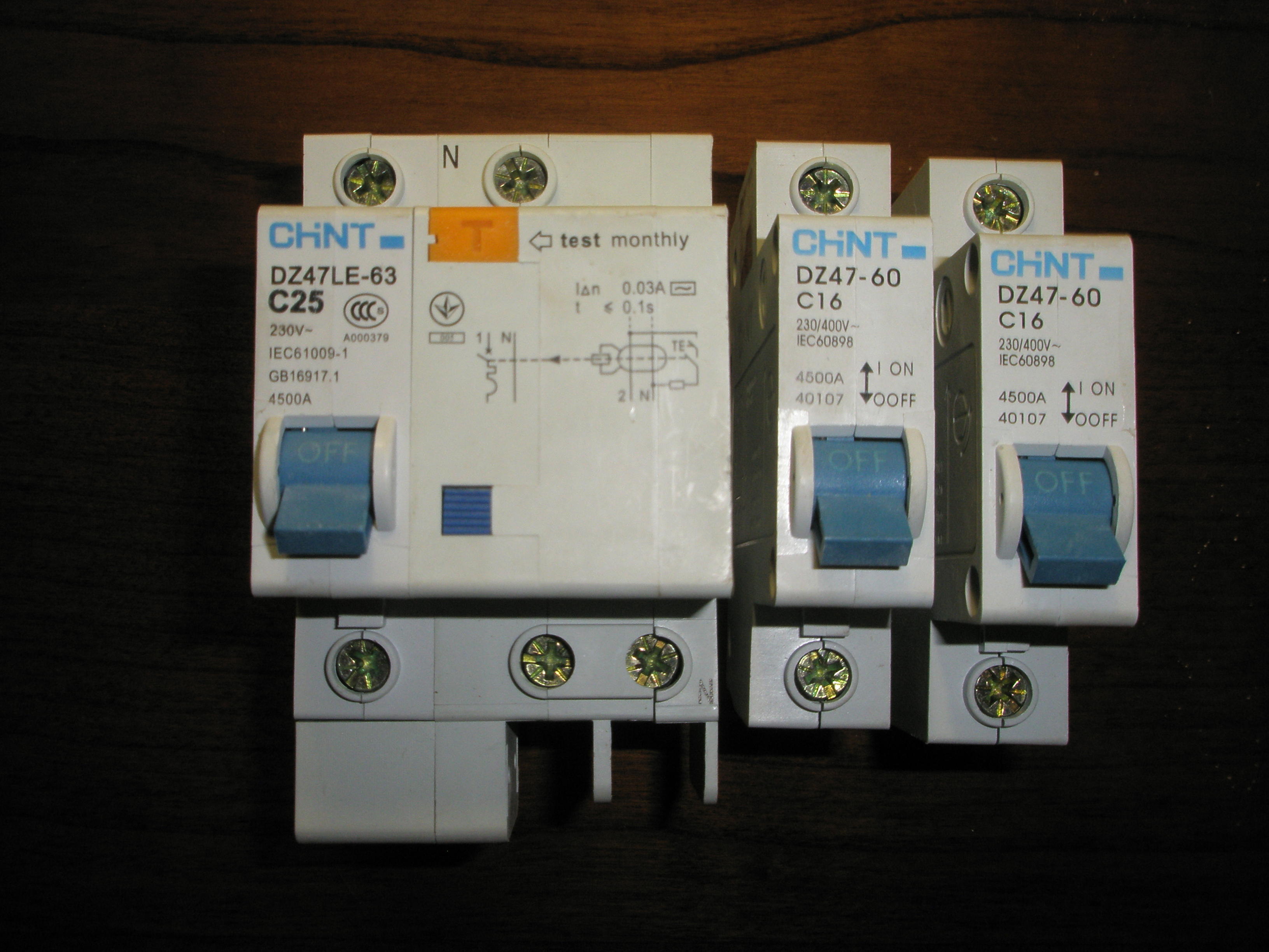

А вот полный комплект на 2-х комнатную квартиру.
На квартире сына мы уже были осторожней, и сразу сменили представленную на фото автоматику на автоматы, дифавтоматы, и УЗО фирмы АВВ.:)

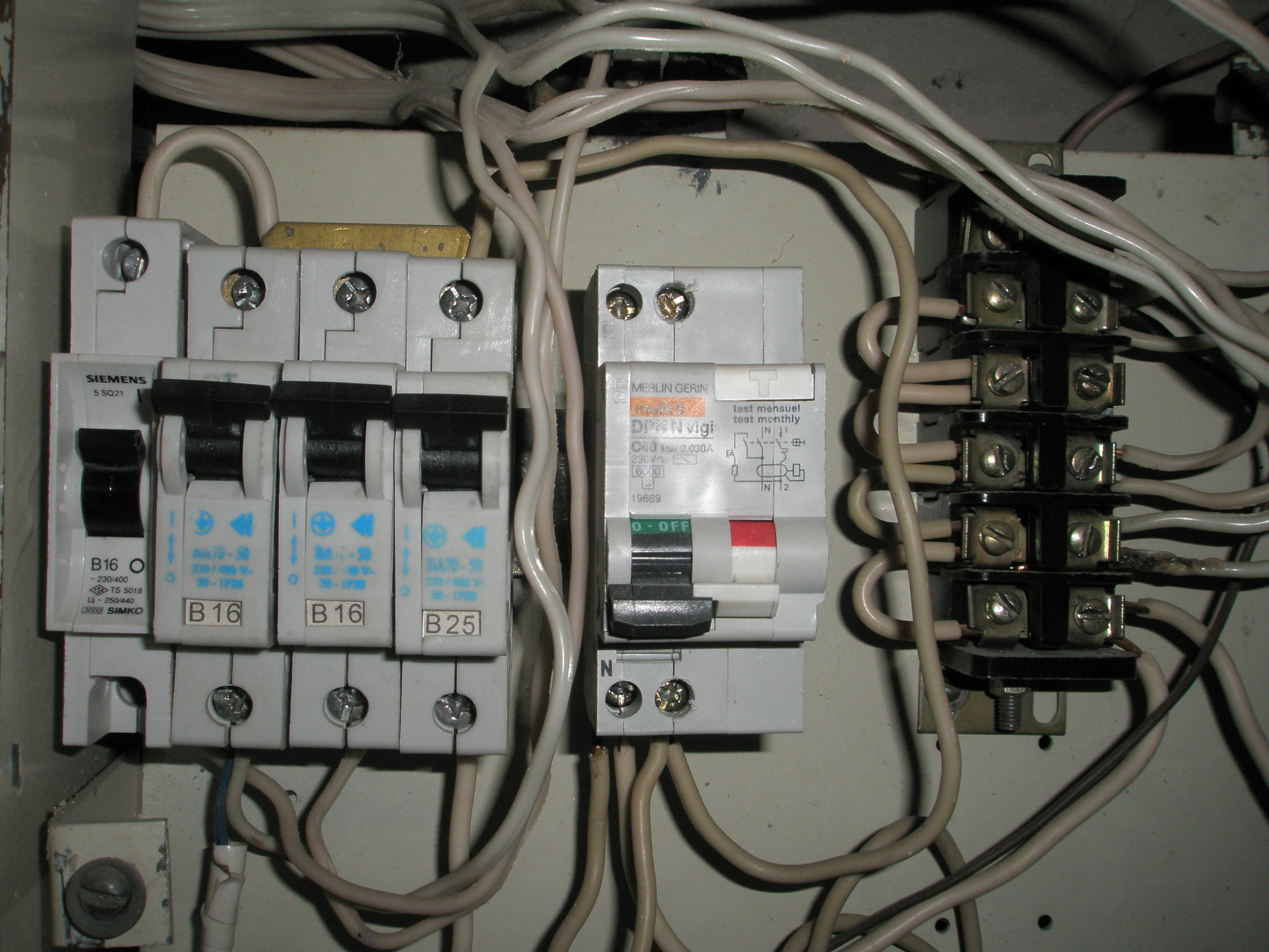

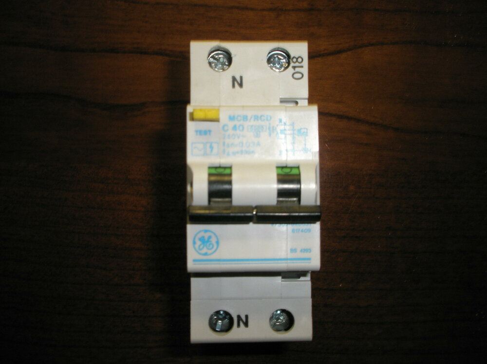

А вот так КГС комплектовал дома более 10 лет назад.
На отдельном снимке устройство, которое стояло у меня в щитке до Мерлин Жерин (хотя МЖ сейчас используется как клеммная колодка).:)
Ну, еще АВ Сименс мой, не помню почему строители не поставили туда автомат.:)
В предыдущих постах я на фото показал, кто использует ИЭК, СТС, СНNT, и прочую автоматику.
Если кто не знает, то КГС - это один из крупнейших строителей массового жилья в Украине - КиевГорСтрой.:)
Даааа, бардак еще тот в щитке.:(
Так ото ж.:)
Не вникал, полагался на монтажников.
Этот щиток "ваяли" сначала монтажники СМУ КГС, а потом электрики ДП КГС, обслуживающего дома.
Если бы я тогда знал, как нужно - живыми бы не ушли.:)
Вот теперь вникаю, чтобы понять, что там следующие электрики делать должны.:)

Так а что делать.
Поменять автоматы.
Поменять нулевой клемник и разобраться чего у вас ноль подплавился.
И очень непонятно одно. Почему у вас на вход дифа нету проводов. А на выходе сидят по 2 провода на каждом клемнике??????
Кто это вам так забацал?????Онож работать не будет.
Пы Сы А у Вас дом не на Леваневского случайно?
Просто очень знакомая картина щитка.
Или они всем одинаково плохо делают.

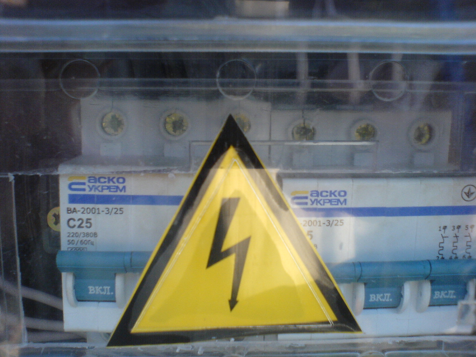

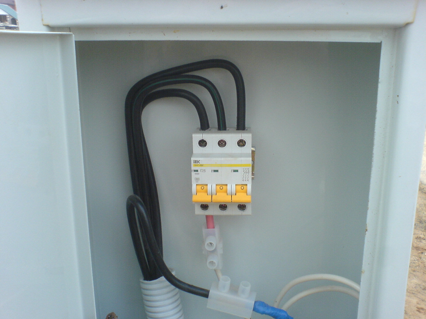

ну так если АСКО (который они любят ставить) при нагрузке не срабатывает, то почему не может не сработать другой автомат?
"Не сработать" может любой из этой команды.
У меня на линии, до ввода в дом, 4 автомата, которые установила монтажная организация. Это довольно крупный Подрядчик в Киево-Святошинском районе. Получает ТУ, проектирует, согласовывает, монтирует, вводит в эксплуатацию и т.п.
Я, опять же, в запарке стройки, не вникал, что они там лепят.
"Лямпочка" загорелась - и слава Богу.
Думал, что сделают все лучшим образом.
Ведь сколько в смете было, столько и заплатил.
В смету и материалы, автоматы - не вникал.

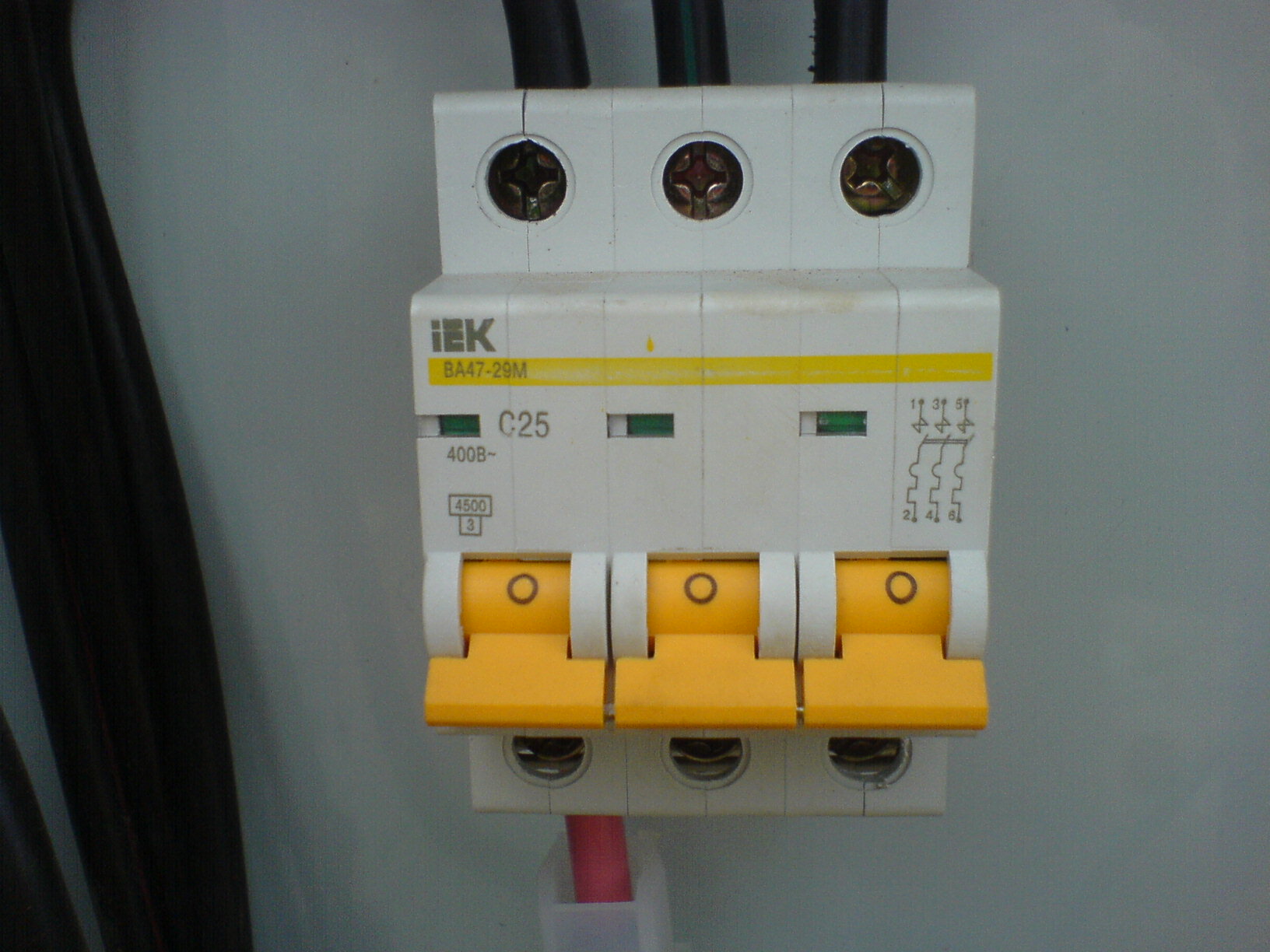

Потом при работе сварки началось отключение электроэнергии.
1. Автомат на столбе - ИЭК. Включен.
2. Два автомата в счетчике на ТП - АСКО. Оба включены.
3. ВВодной автомат от ТП - ИЭК. Отключился. (Мой автомат на фото справа - 25А)
То есть, в цепочке из 4 автоматов одного номинала, отключился последний.
Почему?
Хрен его знает.
Может, клеммы не дожали.
Может, настройки автоматов гуляют.
Отакое вот.:)
ЗЫ Вот еще один ответ на вопрос, кто использует ИЭК, АСКО и т.п.
Монтажные организации, выполняющие работу для лохов, типа меня.:)
А таких лохов среди обычных граждан - хоть пруд пруди.

Но у вас ваш диф Шнайдеровский, он просто не работает. Зачем его поставили если он никакой роли не несёт. При таком подключении как у вас на фото?????
Потому как срабатывал от утечек.
И электрик, не мудрствуя лукаво, и желая побыстрее удалиться, использовал его, как клеммник.
Еще и в извращенной форме.:)
Капец.:lol::lol::lol:
Неплохой клемник за 300грн.
Кучеряво живете.:D
