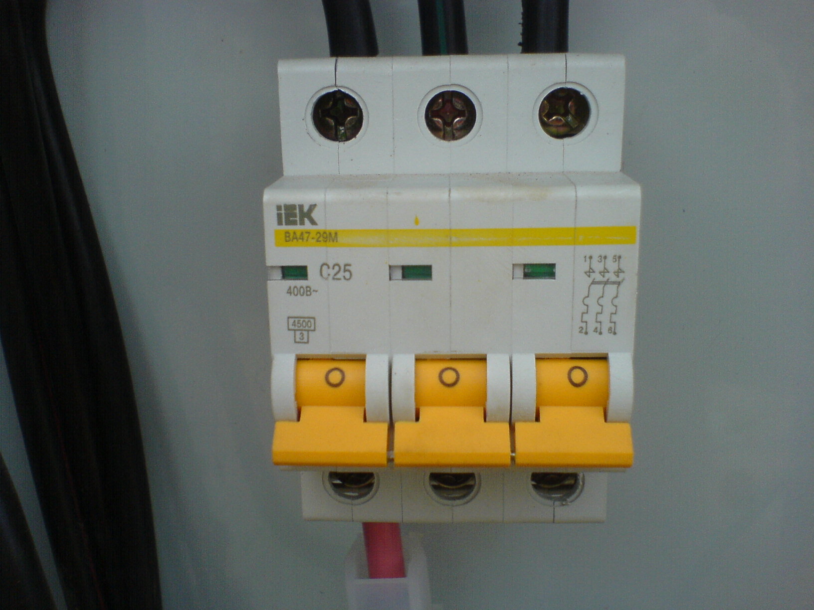

ЗЫ Поскольку сидели без света уже не первые сутки, и хотелось быстрее "пустить ток", купил этот Мерлин Жерин в ближайшем КАПРО за 450 гривен при курсе 5,05.:)
Потом при работе сварки началось отключение электроэнергии.
1. Автомат на столбе - ИЭК. Включен.
2. Два автомата в счетчике на ТП - АСКО. Оба включены.
3. ВВодной автомат от ТП - ИЭК. Отключился. (Мой автомат на фото справа - 25А)
То есть, в цепочке из 4 автоматов одного номинала, отключился последний.
При КоЗе или перегрузке?
Вообще, у меня из всех *ЭКов и прочих китайцев доверие (с элементов "доверяй, но проверяй") есть лишь к ИЭКу с широким "клювиком" и АсКе. Из проверенных мест.

У вас там скорее всего с нулями напутано вот он и выбивает. Нада нули приходящие отделит от нулей уходящих с дифа. Ваш электрик, что коновалом работал?
ИЭК, имхо, получше будет.
Видимо, от длительной сварки, и, как следствие, нагрева автоматов, и подгорания контактов.

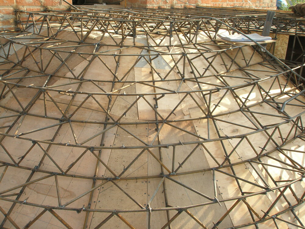

Сварщик варил из маленьких кусочков арматуры фермы для лестницы целыми днями.
А таких лестниц было три.:)
Не факт, что из-за подгорания. Могла быть простая перегрузка достаточное время. При этом в ряду однотипных АВ сработает один, оказавшийся самым чувствительным/с худшими условиями охлаждения/с более тонкими проводами/с хуже затянутыми клеммами.
Или варилось это инвертором?

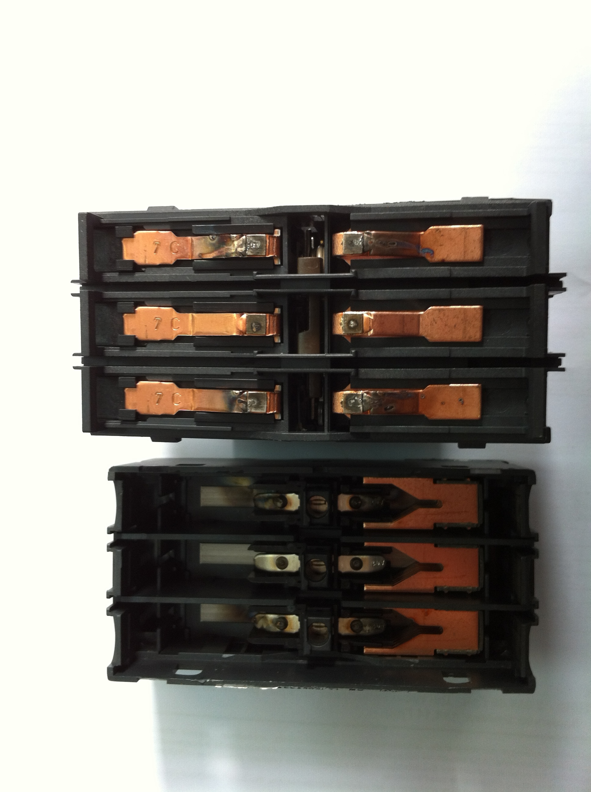

Сейчас вот родилось предложение создать отдельную тему для фотоскопов АВ, УЗО, диффов различных производителей и различной степени "левизны". Чтобы была только фотогалерея с краткими комментариями автора, но без каких-либо "баталий".
У меня помимо представленного тут валяются еще фотки Моллера ПЛ4, курского ВМ40, Етимат какой-то с оригинальным исполнением подвижного контакта, плюс АВВ S260 разобранный валяется.

ETIMAT не понравились ваще.
Очень много брака. Особено в автоматах на малые токи 2,4,6А.
У всех вылетает механизм взвода.
Нада будет у себя в складе порыться да поотбирать чего можно под нож пустить.

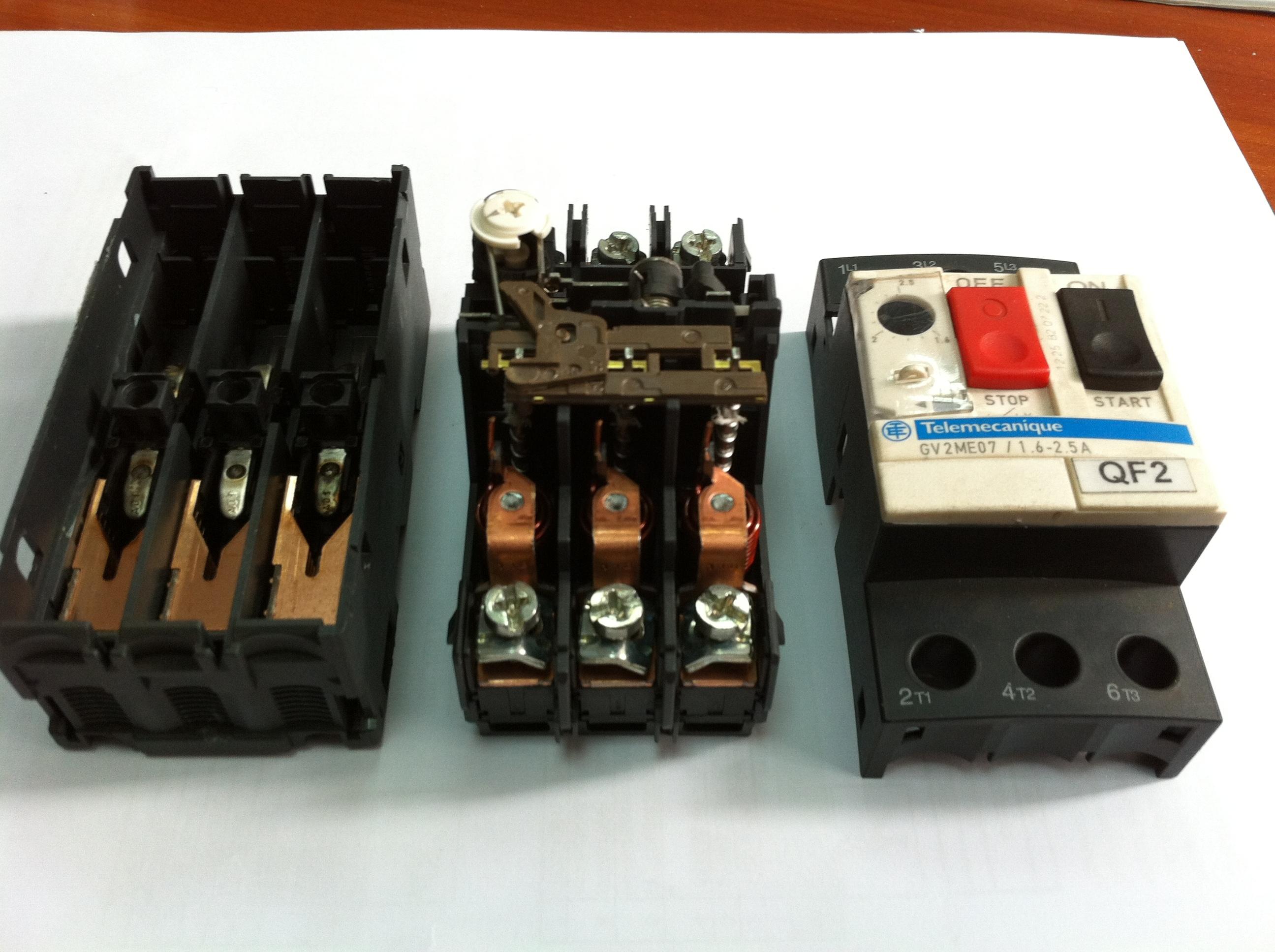

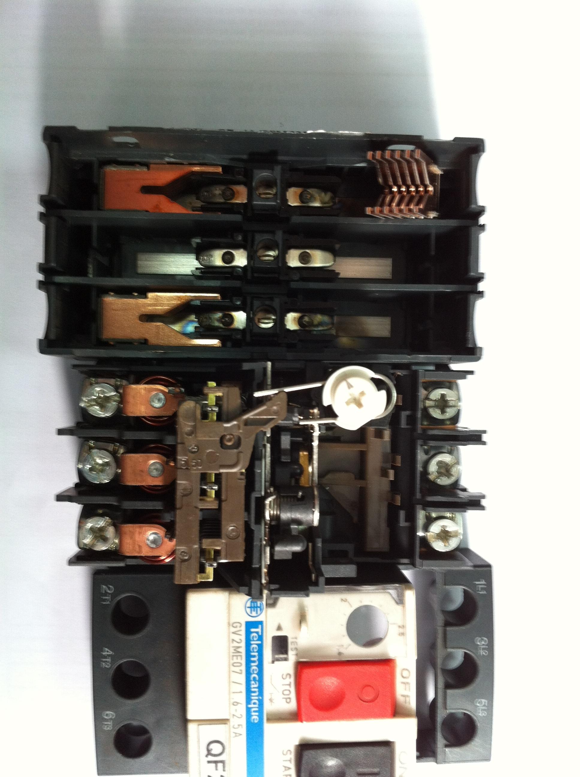

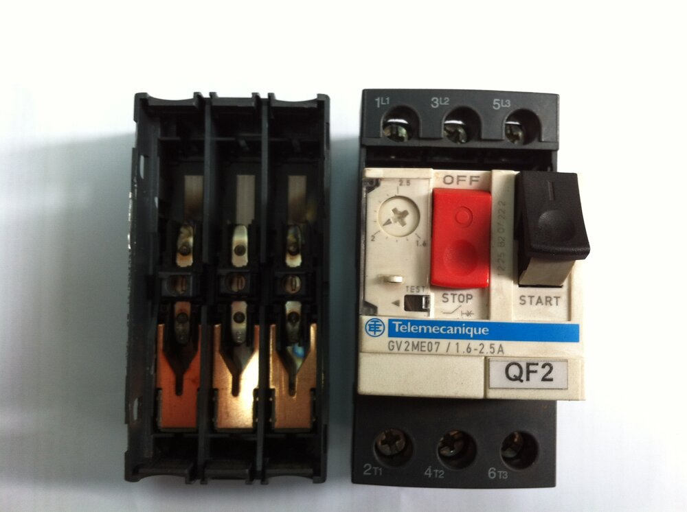

Все никак рука не подымится разобрать GV2 Шнайдеровский автомат защиты двигателя.
