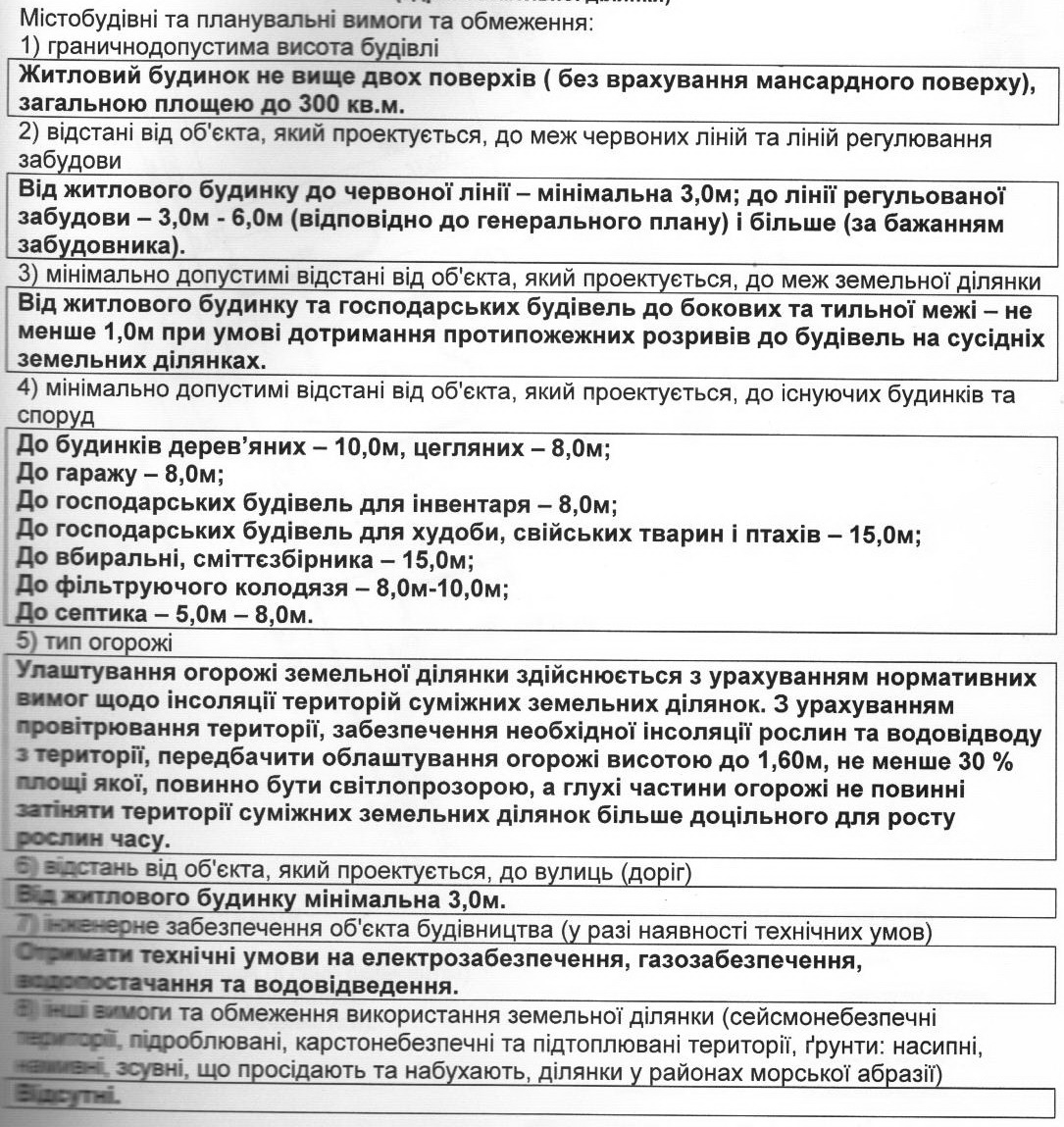

[ATTACH]402908[/ATTACH]
Ну вроде как дорускается 1 м от межи. Уже хорошо. Интересно, с каких нормативно-правовых документов эти нормы взяты? Из ДБНа?
Удивляет расстояние 8 метров от дома до гаража:unknown:
ДБН 360-92**
У вкладенні я навів цитати, найбільш популярні для будівельників-любителів. Порівняйте із тими вимогами, що цитовані перед Вашим постом. У мене велика підозра, що ті вимоги писалися ще більшими любителями, ніж ми з вами.
Наприклад, відстані від будинку до червоної лінії мають бути не менше 3 м, або не менше 6 м. Може бути і більше. А от лінія регулювання забудови - це лінія, вздовж якої розташовуються фасади будинків на вулицю. Будинки можуть бути і в глибині ділянки, але не можуть вилазити на вулицю за лінію регулювання забудови.
Для чого це робиться? Між червоною лінією і лінією регулювання забудови прокладаються комунікації. Від лінії регулювання забудови відраховуються найменші відстані: 0,6 м для підземного телефону, 2 м для підземного газопроводу низького тиску, 3 м для самоплинної каналізації, 5 м для водопроводу... А ота ахінея про 3-6 м від будинку до "лінії регулюваної забудови" - це повний абзац.

Дякую за інфу. Мене теж здивували деякі пункти. Може це місцева архітектура такі вимоги висуває для свого конкретного району?) Самодіяльність якась))
...Може це місцева архітектура такі вимоги висуває для свого конкретного району?) Самодіяльність якась))
Після 12.08.2011 ( zakon2.rada.gov.ua/laws/show/z0004-02 ) оця позавчорашня братія втратила права створювати власні містечкові правила забудови. Тож нехай вивчають загальні правила і на них тільки і посилаються.

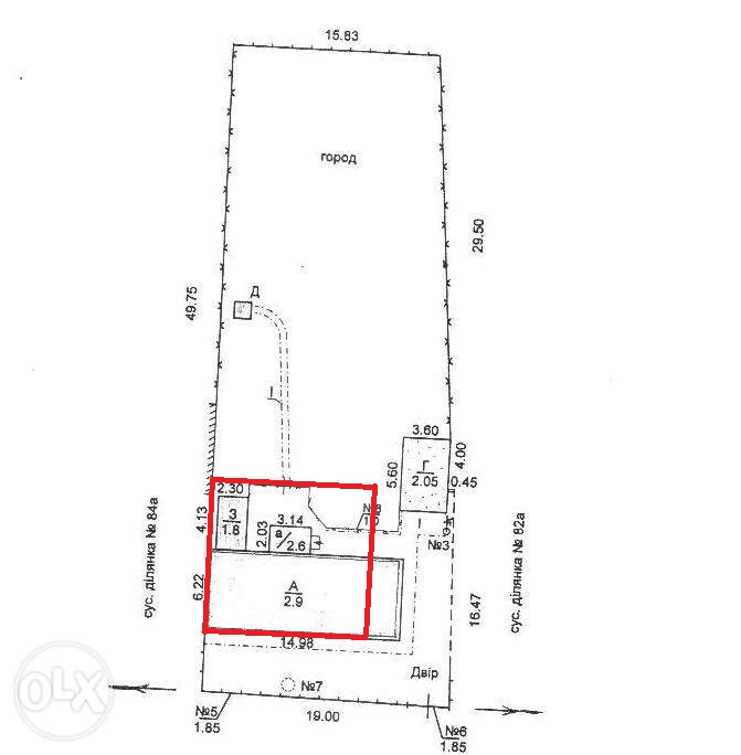

День добрый!
Ситуация такая:купил 1-но этажный дом 15х6,с намерением снести его и построить 2-х этажный 12х12. Но ситуация осложняется тем,что дома на соседних участках стоят на расстоянии 0,5 метра от общих со мной заборов.Существующие расстояния между моим домом и домами соседей слева и справа:2 метра и 4 метра.
В стороны уходить особо не куда, но дом ведь одноэтажный, и мы чётко знаем , что реконструкция предусматривает изменение геометрии, то почему бы не "уйти" вверх и таким образом не улучшить свои условия?
Поэтому, можно пробовать!!
А параметр высоты здания разве не входит в понятие ГЕОМЕТРИЧЕСКИЕ РАЗМЕРЫ? Хотя... кто его знает, читают ли наши РАЙОННЫЕ чиновники так досконально нормативную литературу.;)
Огромное СПАСИБО!!!
Ситуация проясняется.
У меня как раз ситуация,что дом расположен поперек участка и уменьшение ширины с 15метров до 12 с соседом с одной стороны увеличит расстояние между домами до 7 метров.
приложу план участка,где литера А это существующий дом,а красным выделено желаемые размеры.
