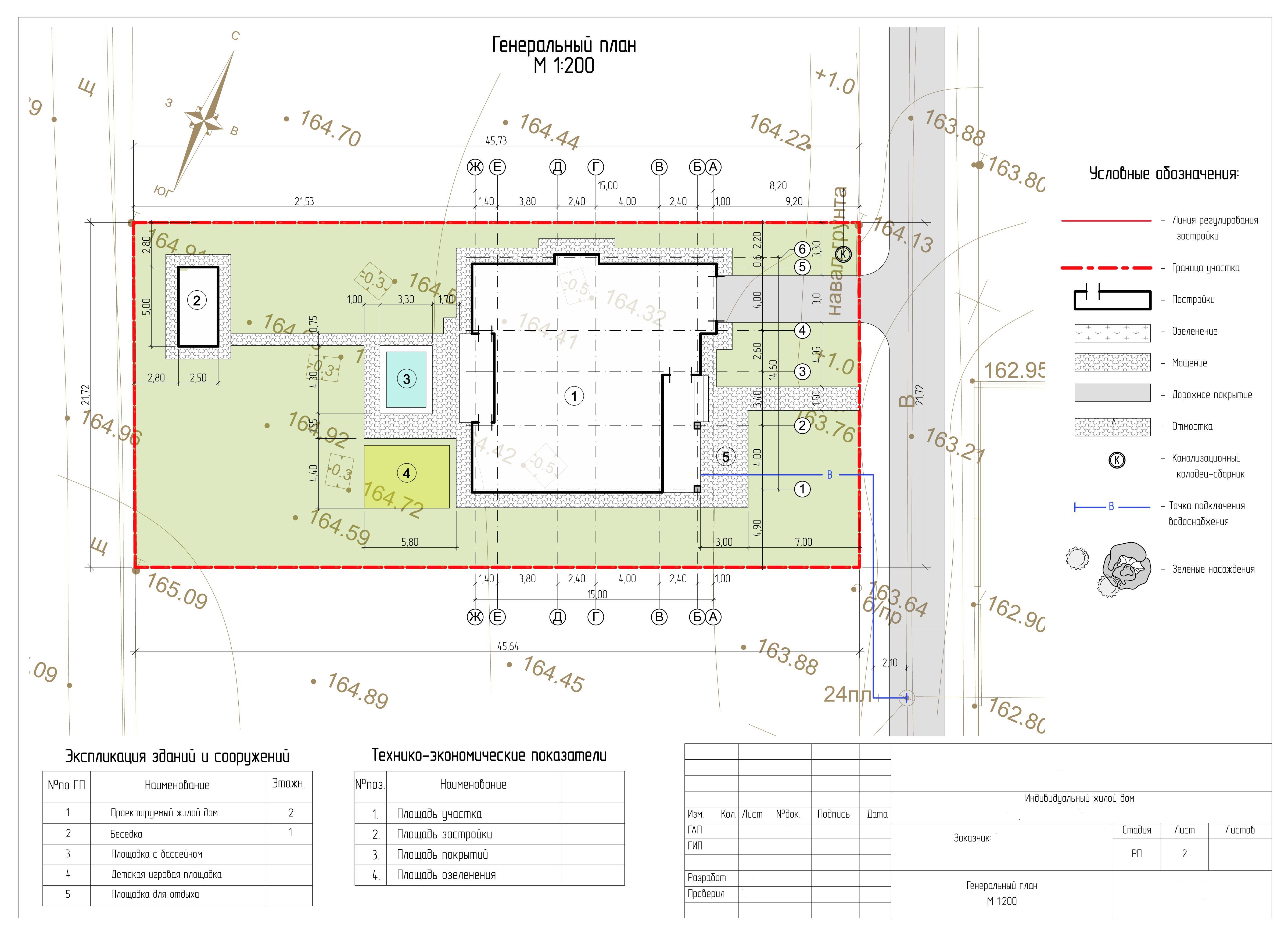

Две недели назад получил стройпаспорт. Проживаю в Запорожье. Эскизный проект рисовал сам в Архикаде, приняли без вопросов. Оформляли (перерисовали схему генплана с привязкой к соседям и подписывали) две недели. При разработке опирался на следующее, нарытое из сети:
Состав проекта:
1. Схема генерального плана (посадка здания на участке).
2. Эскизы поэтажных планов с экспликациями помещений.
3. Разрезы здания.
4. Фасады.
5. 3D модель (пространственная визуализация здания).
Некоторые странички проекта прилагаю. Кроме чертежей титульный лист, содержание, технические данные.
При оформлении выяснилось, если оформлять стройпаспорт без эскизного проекта, а так с прямоугольником на бумаге, то площадь (300м) считают по габаритам этого прямоугольника, естественно все последующие эркеры или выступающие части будут в рамках этого прямоугольника. Да и вообще имейте ввиду, что площадь считается (по крайней мере у нас в архитектуре) по внешним габаритам стен, а не по площадям помещений. Так называемое "пятно застройки". В моем случае при суммарной площади всех помещений 215м.кв. (думал, что с запасом) пятно застройки вышло 145 м.кв. умножить на два (этажа), вобщем вписался в норму (300м.кв.) впритык.

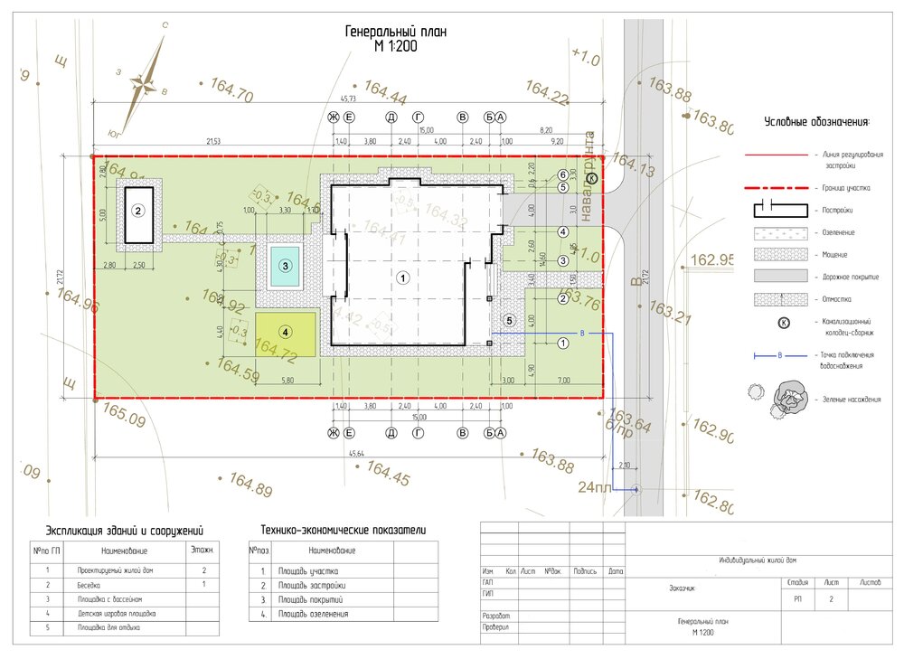

Состав проекта:
3. Разрезы здания.
4. Фасады.
