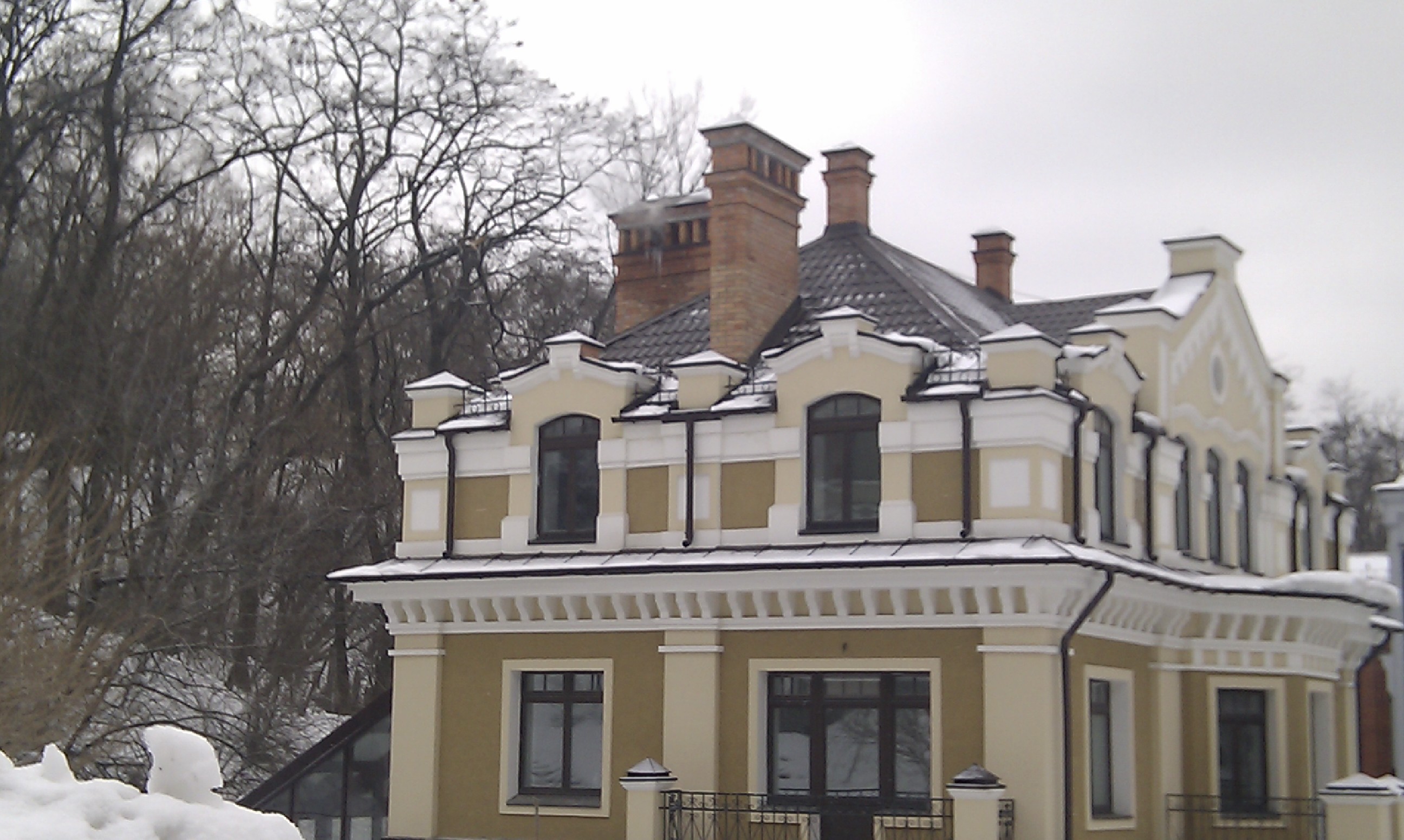

Я, собственно, почему спросил.
У меня тоже стояла дилемма по поводу дымохода от твердотопливного и газового котла. Под газовый котел проектом канал не предусматривался, т.к. на момент проектирования не было газа, а под твердотопливный проектировщики заложили канал 270х140, и я долго ломал голову как в таком канале расположить круглый дымоход сечением хотя-бы 150 мм.
Т.к. котельные это не мой профиль, то я общался как-то со знакомыми котельщиками, мнению которых доверяю. Они строили много котельных от промышленных до коттеджей и квартир. Вот что он посоветовал.
1. Отказаться от негильзованного газохода в кирпичной стене, т.к. кирпич потом мокнет из-за того, что продукты горения природного газа сильно насыщены водяными парами. Т.е. или выводить дымоход через стену на улицу, либо гильзовать, но при этом выводить выше оголовка шахты, иначе может получиться ситуация как на фото ниже.
2. Дымоход от твердотопливного котла он посоветовал делать также не встроенным в кирпичный канал, т.к. после длительного использования его нужно чистить, а если дымоход высокий (а от твердотопливника он должен быть высоким) то почистить его потом становится проблемой.
С дымоходом от камина или печи таких проблем нет, их можно устраивать в обычном кирпичном канале.
