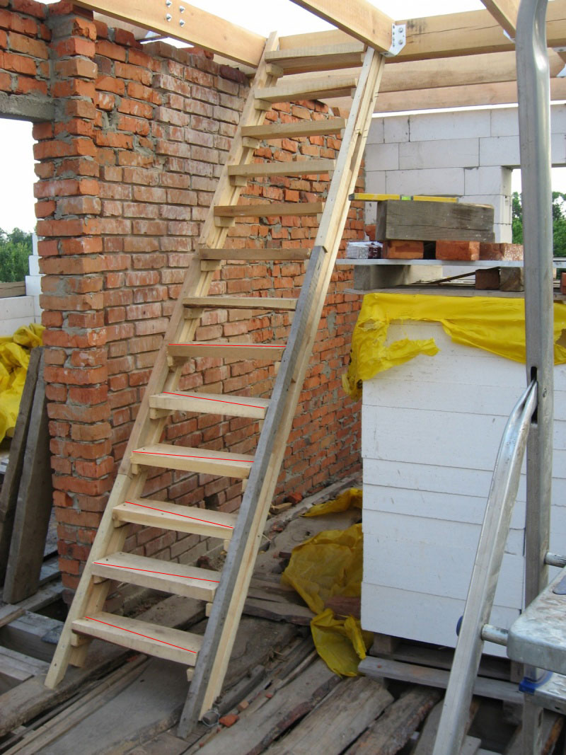

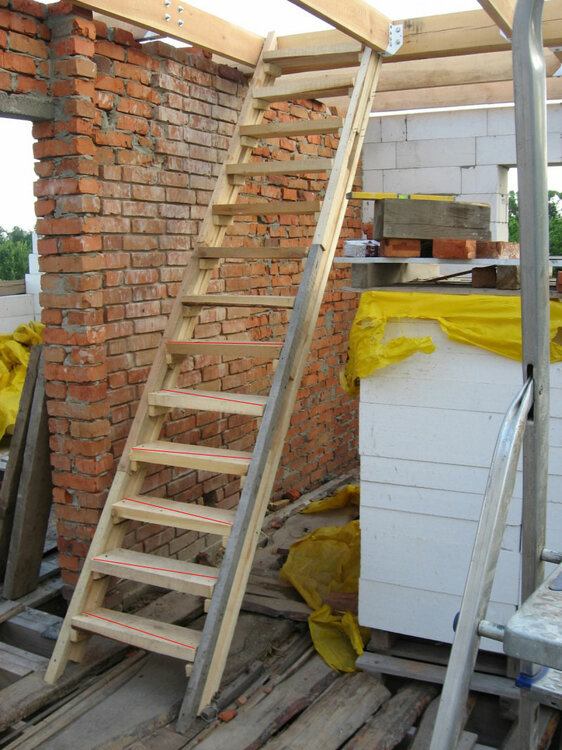

Лестница зачетная!
Родилась "рацуха" по лестнице. Можно подрезать ступени, и должно, как мне кажется, получиться удобнее для спуска. Такой себе "спейс-сейвер".
Спасибо за рацпредложение, мне по ней наверх материалы нужно будет затаскивать. А пустым спускаться вниз уже попробовал - вполне нормально!
Соорудил из остатков пиломатериалов рабочую лесницу на чердак.

Очень даже интересно. Сколотить лестницу из отходных брусков — отличная идея.
Сделаю тоже, только вместо среднего слоя вставлю три коротких бруска по 15 см — там опоры ступеней работают как связи фермы.
Конечно, нет! Мне наоборот, приятно, что кому-то интересен и даже полезен мой непрофессиональный опыт :)
Помимо отличного строительного опыта у вас еще и присутствует излишняя скромность. ) Вы как всегда на высоте! В этот раз, со своей лестницей, еще и в прямом смысле!
Немного детализирую: там не совсем отходы. В тетивах нижние бруски - цельные, а к ним с перекрытием прибиты два ряда метровых обрезков.
