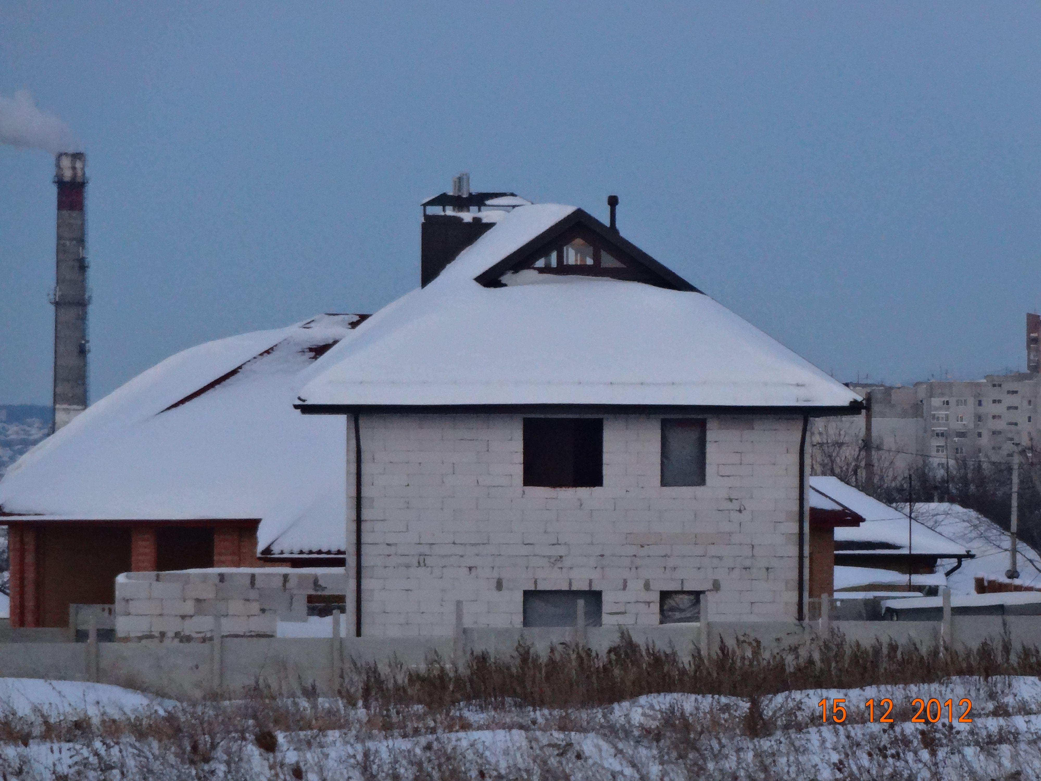

Ну и я, чтоли, своей крышей похвастаюсь.
Металл - Руукки
Это у Вас Руукки фальц (который заводской, на замках)??
и каковы у вас расценки на работу и в целом по крыше вышло за м2?
алсо.. у вас чердак холодный?
Чердак холодный.
Работа 80 грн/м2 укладка покрытия, 40 грн/м водосточка, 80 грн/м пог. подшивка. установка снегоудерживателей 35 грн/м пог
Переработка штрипса 23 грн/м2. Стропильная часть - 80 грн/м2, делала другая бригада, укладка балок перекрытия вобщем обошлась 1500 грн
Всего по крыше получилось ~ 810 грн/м2

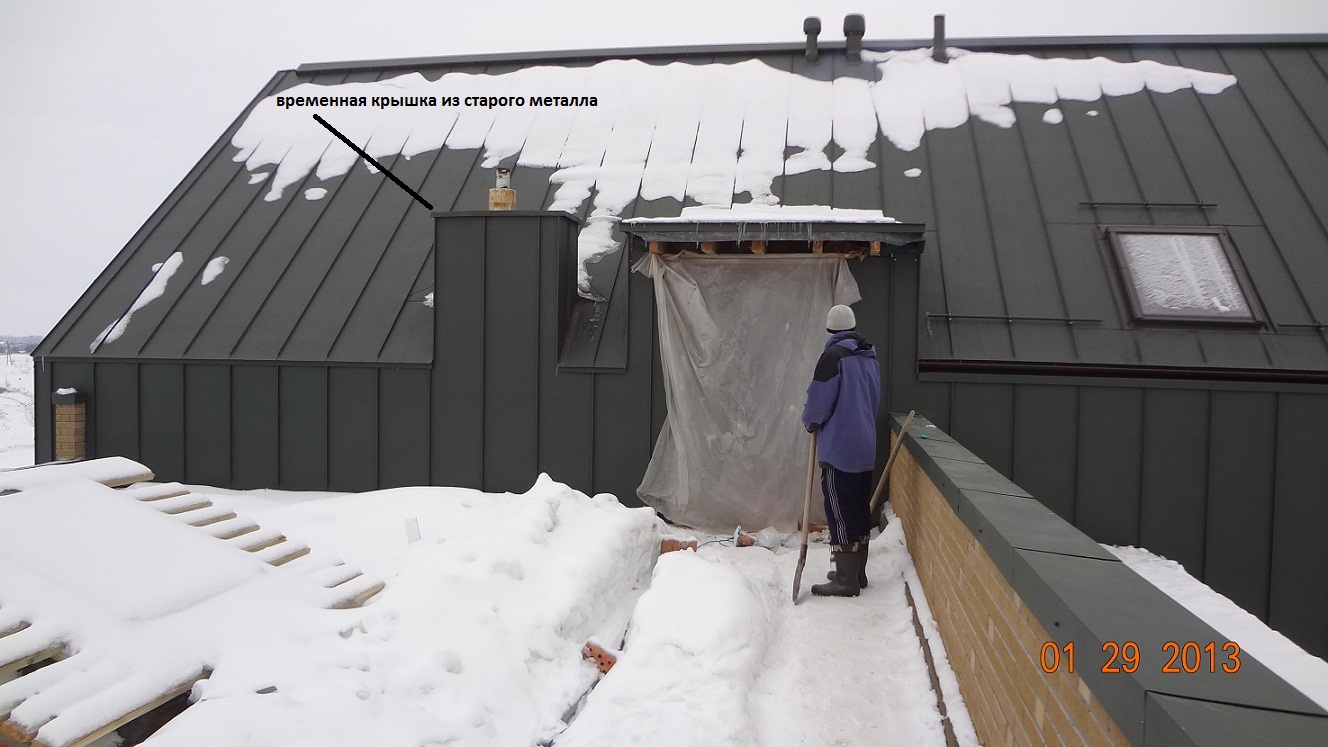

Металл - Руукки

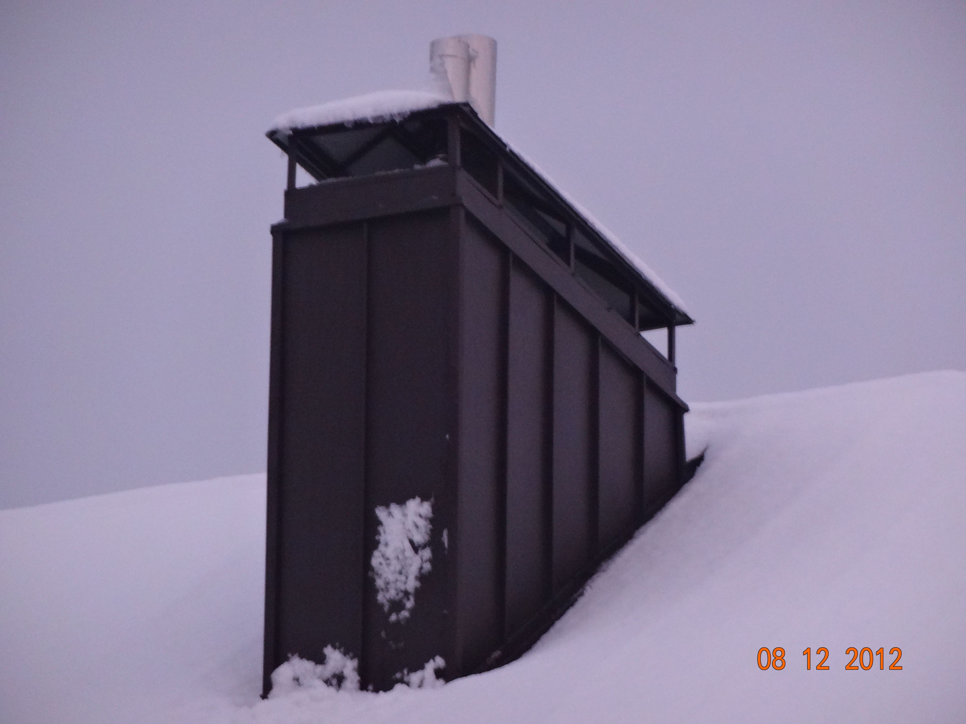

[ATTACH]250136[/ATTACH]
Классный дымоход!
Это вам фальцовщики сделали из металла РУУККи, или сварной из черного металла каркас сначала.
Мне сделали временную крышку.
Двухрядные снегозадержатели тоже классные!
Цены за работу у вас тоже классные!
Дымоход, да, делали они же, правда очень долго сопротивлялись, хотели сделать из профнастила, т. к. его саморезами можно чаще закрепить и с учетом постоянных ветров он будет лучше держаться, но я был настойчив.
Сошлись на том, что они сделают фальцы не через 50 см, как на крыше, а через 30 см.
Дымоход и вент каналы выложены из кирпича, загильзованы нержавейкой, полости засыпаны пеностеклом и снаружи обклеены ЭППС 50 мм и потом обшиты.

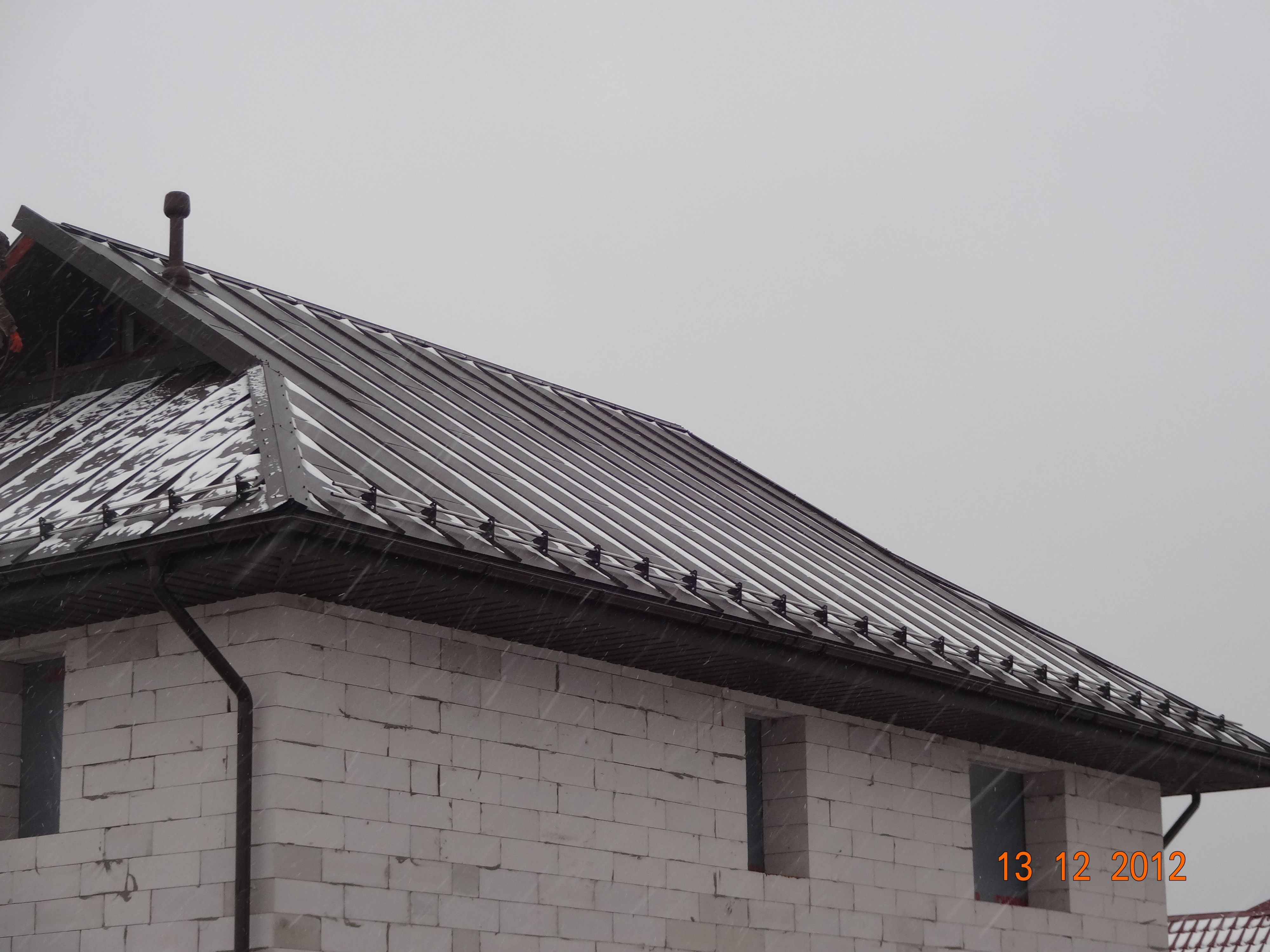

По поводу двухрядных снегозадержателей, тоже пришлось их убеждать.
Крепления я купил у форумчанина nikitinkyiv, очень, кстати, качественно сделаны, толстый металл и очень качественная покраска, а трубы покупал уже у себя в Луганске на АБ Металл Групп, трубы зеркальная нержавейка.

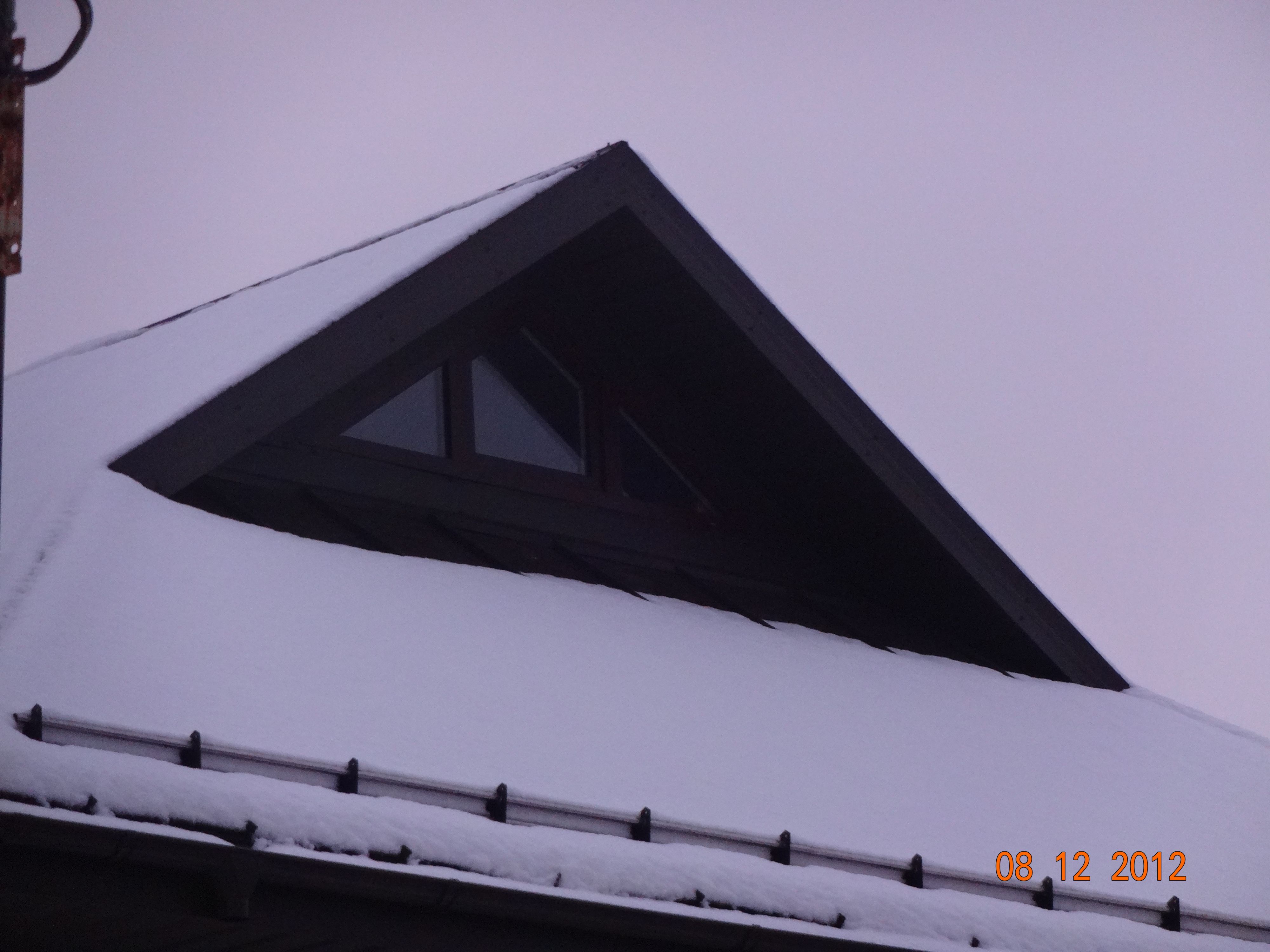

у Вас судя по фото на картинах выполнены "носики".

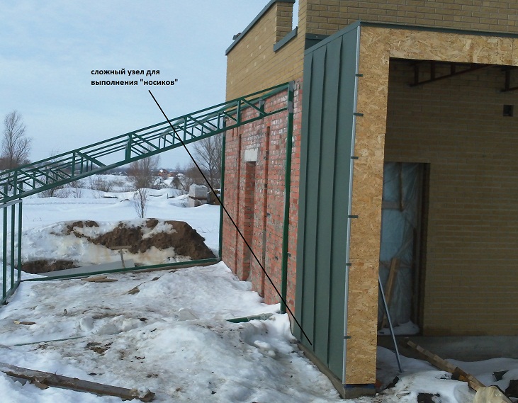

Да, "носиков" у моего домика сделано много, что мне очень нравится.
Даже сделали там, где сначала сказали, что не получится - см фото.

Ну да. Больше не чем.
А подконьковые опорные планки - негламурно.
Подконьковые опорные планки - это правильно. Но к ним надо не присверливать, а фальцевать. И конек с коньком стыковать не внахлест, а на одинарный лежачий.
Я сейчас говорю о ФАЛЬЦЕВЫХ кровлях, и как их делать ПРАВИЛЬНО.
А что и как упрощать - тут каждый решает для себя сам. Можно и картины саморезами прифигачить, почему бы и нет, ну если к опорным планкам?
Коньки прикреплены, действительно к подконьковым опарным планкам, гнутым из этого же металла, с просверленными отверстиями для вентиляции подкровельного пространства.

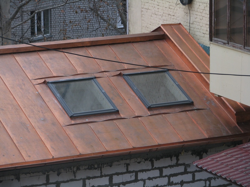

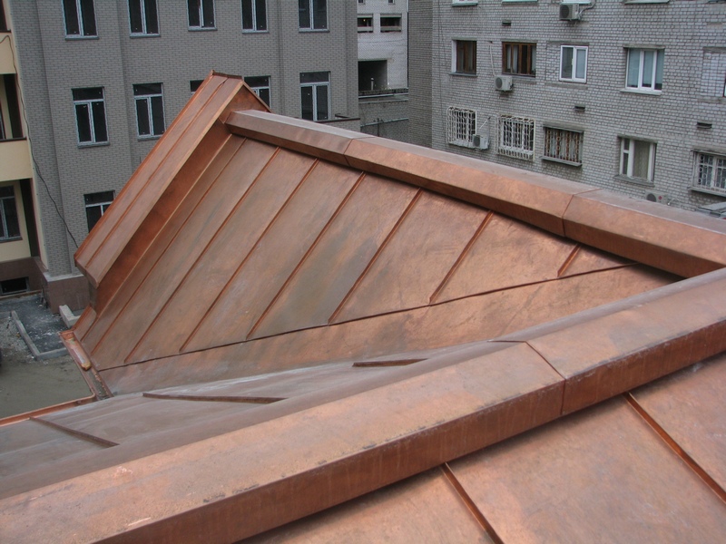

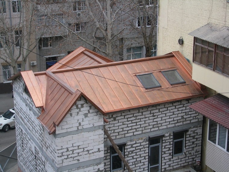

Недавно закончили кровлю. Медь, Днепропетровск.
Крайне редко выставляю свои работы напоказ, потому что, наверное, их не так много как у Вас и потому, что в кажущемся благополучии и "правильности" всегда найдутся преславутые "50% класса и творчества" кровельщика.

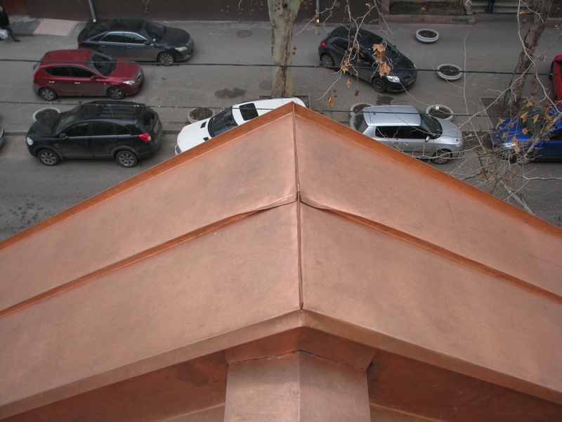

К чему это я? Попробовал набрать в гугле фразу "невентилированный конек" и - ничего! Вот и на Ваших фото, уважаемый Niklson, фото 1446 как на мою правильность, узел сделан не некорректно, но не по-немецкой технологии. Да и "сплескать" в одной точке на ребре два стоячих фальца надо постараться. Разве что медь была любимая нашими заказчиками - 0,55. Кровельщику - ПЕРФЕКТ! Сделал аккуратно! Тот же вопрос к узлу "примыкание кровельной панели к стене" (фото 1457). Обычно на стену заводят 15, нуу - 12 см...

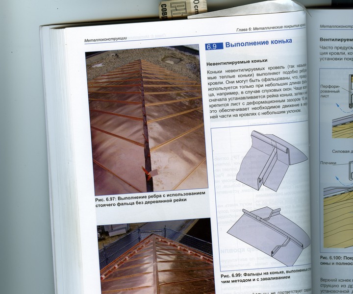

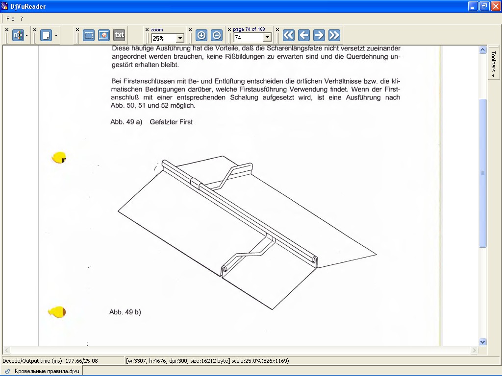

Не нужно искать в гугле ответы на вопросы, в которых он некомпетентен. Ответ на вопрос " по немецким ли правилам сделан конек" надо искать в самих немецких правилах. Фото 1 из FACHREGELN des Klempner-Handwerks. Richtlinien fuer die Ausfuehrung von Metall-Daechern, -Aussenwandbekleidungen und Bauklempner-Arbeiten.
Фото 2 из книги Ханса-Петера Реша "Кровельщик по металлу" (он немец, руководитель школы жестянщиков в Штутгарте, член комиссии ZVSHK).
Вячеслав, там на фото плохо видно, там нет примыкания к стене, есть просто парапетная накрывка, до стены соседнего дома еще 400мм.
