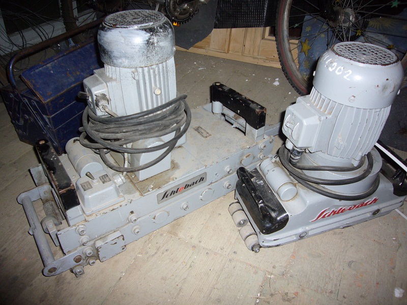

У мене такий інстумент
Мы Вас поздравляем!
Хорошие машинки, только підстаркуваті моделі...

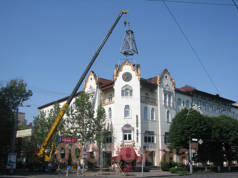

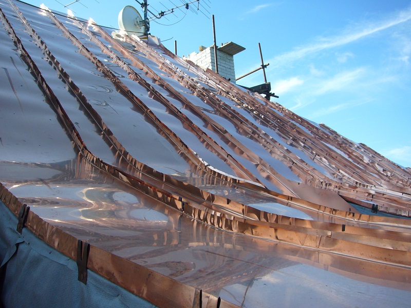

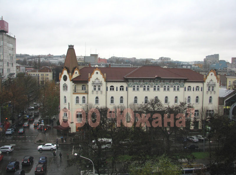

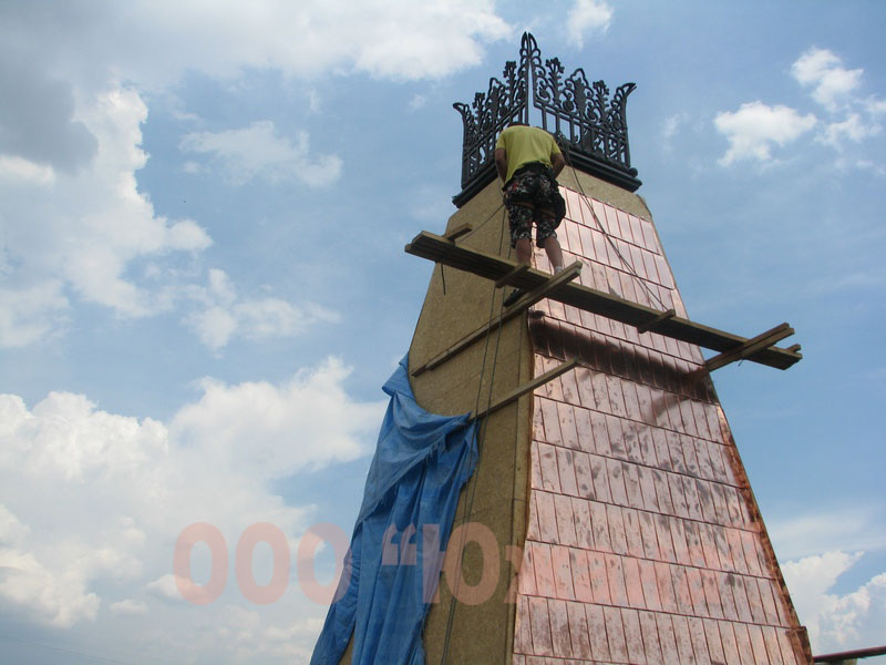

Реконструкция после пожара купола отеля "Украина" г. Днепропетровск. Медная шашка. Основная кровля делалась словаками в 2000г из композитной черепицы.

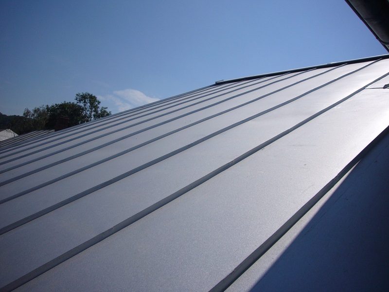

А це справжня фальцовка "підстаркуватими моделями".На даний час фальцезакаточна машина Schlebach FK1 є однією з найкращих для закатування двійного фальцу в Європі.Я не маю на меті комусь щось доказувати,кожна людина має свою думку,це тільки інформація з власного невеликого досвіду(тільки 10 років) з машинами такого класу.Ще ні один двійний фальц лід не відкрив,це явище природи можливо притаманне ручній роботі, де немає такої герметичноті.І якщо навіть припустити про таку можливість то не думаю, що раз в 30 років треба буде докладати великих зусиль щоб ще раз пустити машину, тим більше ,що не треба міняти шурупи у єндові. А зрозумілою мовою то ТРАКТОР МАЄ ОРАТИ ,ТАНК -СТІЛЯТИ А САМОГОННИЙ АПАРАТ -ГНАТИ САМОГОН А НЕ БЕНЗИН і немає різниці скільки тій техніці років головне щоб вона добре виконувала свою роботу.
А це справжня фальцовка "підстаркуватими моделями". ... немає різниці скільки тій техніці років головне щоб вона добре виконувала свою роботу.
Вмив, так вмив! Знімаю капелюха. :good:

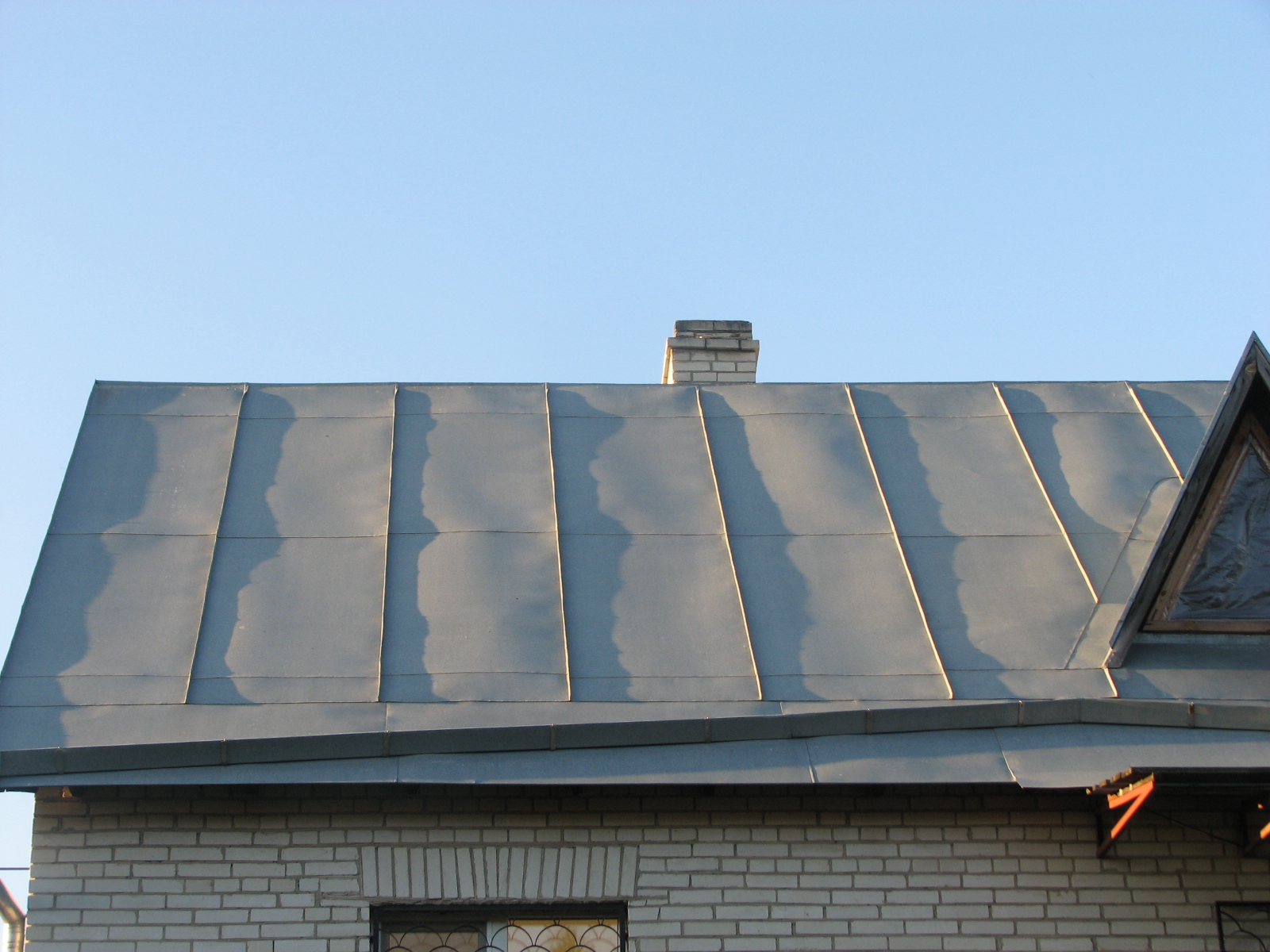

Интересно, перед какими доводами Вы сняли капелюха? Перед тем, что самогонный аппарат должен гнать самогон! Я капелюха снимать не буду, но тоже согласен. Под "підстаркуватістю" я действительно имею мнение, что ФК1 уже не справляется с требованием времени, а именно не обеспечивает закрытие фальца на радиусных кровлях. Да и вес - под 40 кг вместо 23 кг у его собрата "Пикколо" тоже не в его пользу. А от того, что вы накрутили зажим до "одури" может сиграть с вашей работой злую шутку. Титан-цинк, например, не любит медных "привычек". А подсасывание воды в фальц происходит далеко не от: вручную вы зажали фальц или как на фото ...428 - ФК1.
В Европе до сих пор фальц закрывают штубаевскими и фроендовскими рамками и "Ще ні один двійний фальц лід не відкрив!". Нужно просто в соответствие уклону кровли применять все необходимые средства и приёмы, обеспечивающие её герметичность. А прессовое зажатие фальца- не проблема для стоячей на крыше воды! Не обманывайте себя и других!

Присоединяюсь к Вашему вопросу: где это лед разогнул двойной фальц? Я о таких случаях (реальных) не слышал. ИМХО: даже не представляю каким образом в фальц можно задавить воду, чтобы она его раскрыла?
В "метафизичную" теорию разгиба фальца углубляться нет желания ( вчера был повод постучать по клавишам - "блестящая игра" Динамо...), а вот подсасывание влаги в плотно намотанные рулоны думаю кровельщики замечали, разматывая оные после хранения их (рулонов) в сырых условиях. Характерные пятна коричневато-чёрные на меди и беловатый налёт на оцинковке и титан-цинке. Так что и теоретически и практически влага таки попадает в фальц!? Капиллярное явление ещё никто не отменял. Но чтобы раскрыть его-фальц, не слышал. Может мало ишо работаю!
То, что влага проходит - понятно, НО ЧТОБЫ ЕГО РАЗОГНУТЬ - из области фантастики (имхо).

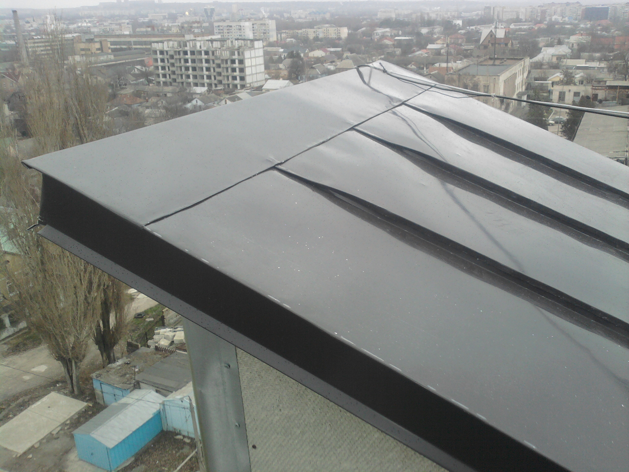

Почему не видел? Очень даже видел. Смотрите сами вложение. Все дырки на месте, и по торцевой, и по карнизу, И В ЕНДОВЕ.

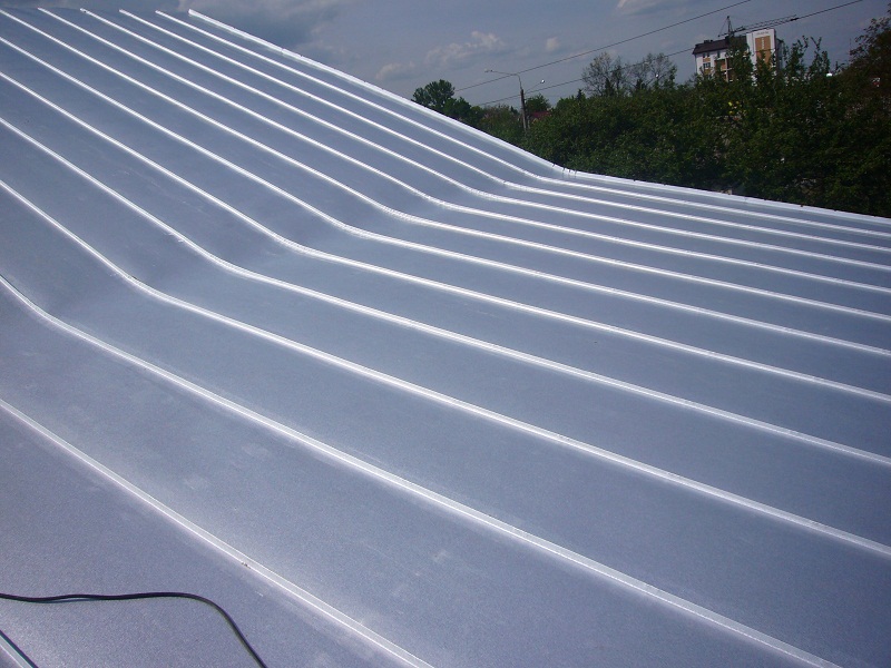

А чего скажут гуру насчёт алюминия?
Ценой не далёк от стали. Но удобнее и долговечнее, по идее.

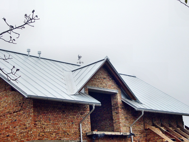

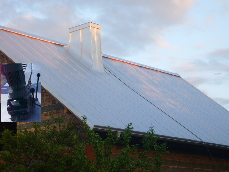

Вот наш первый опыт.
