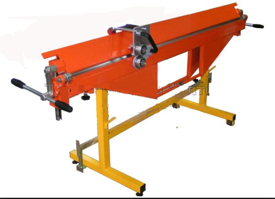

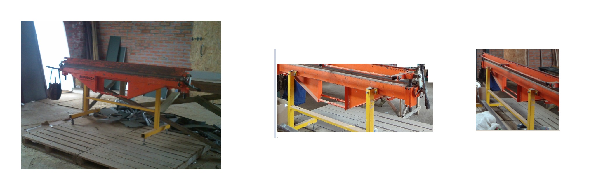

NNrabota Опубліковано: 10 квітня 2013 Поділитись Опубліковано: 10 квітня 2013 Вчера, приехав на участок, обнаружила, что украли леса и листогибочный станок... Всего два дня никого не было на стройке! Может кому-то предложат купить - сообщите пжл, за вознаграждение. Заранее спасибо! Посилання на коментар Поділитися на інших сайтах More sharing options...
