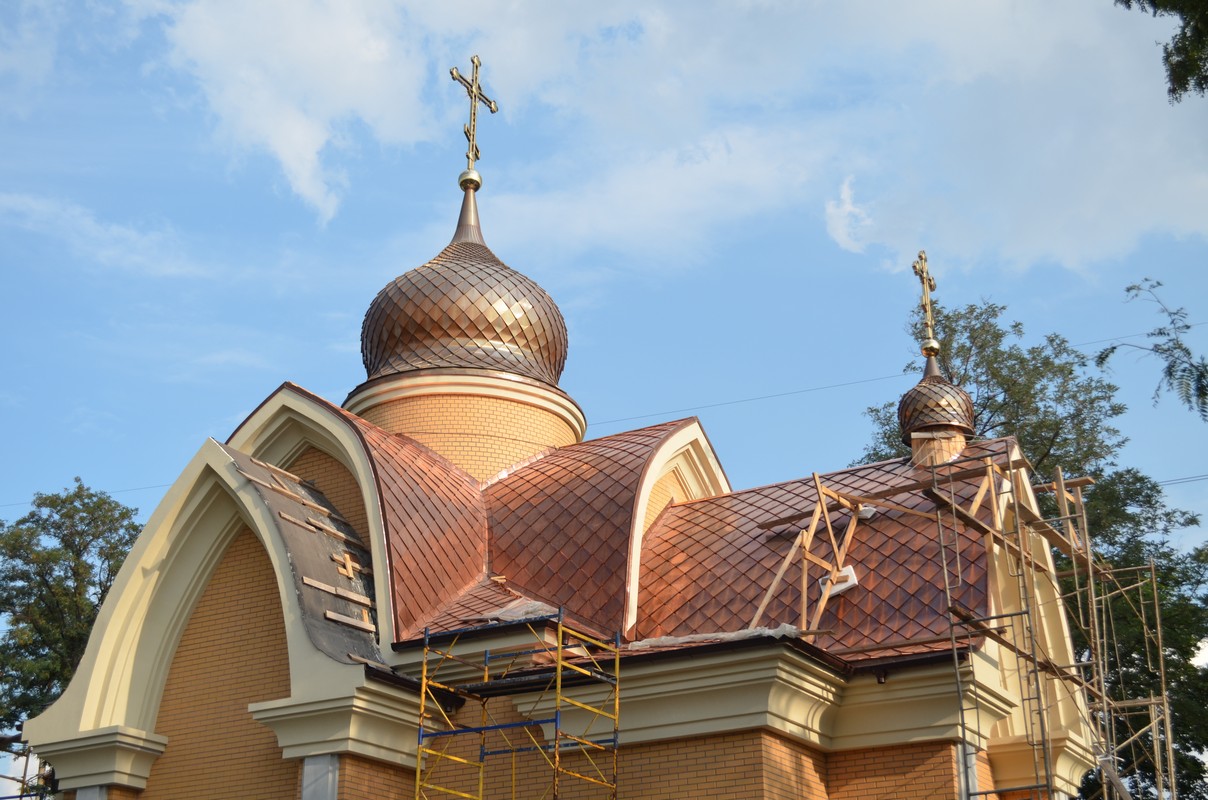

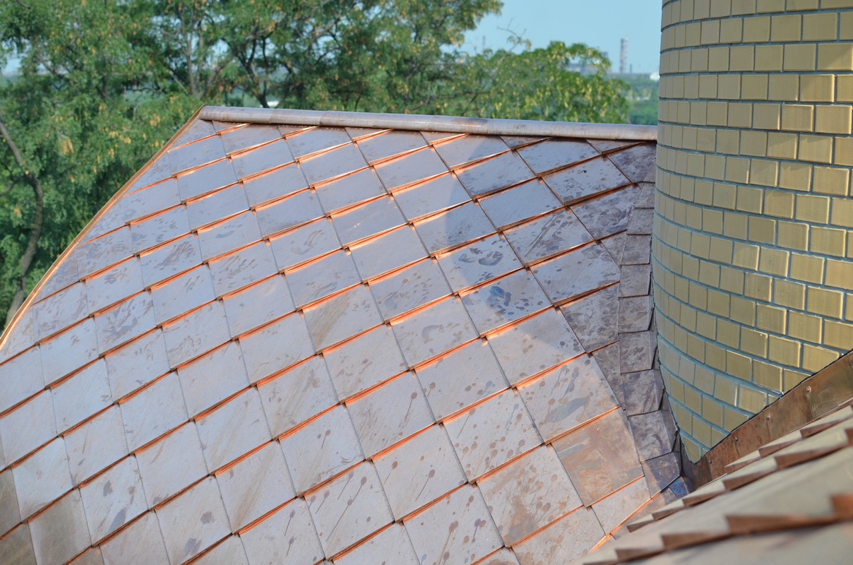

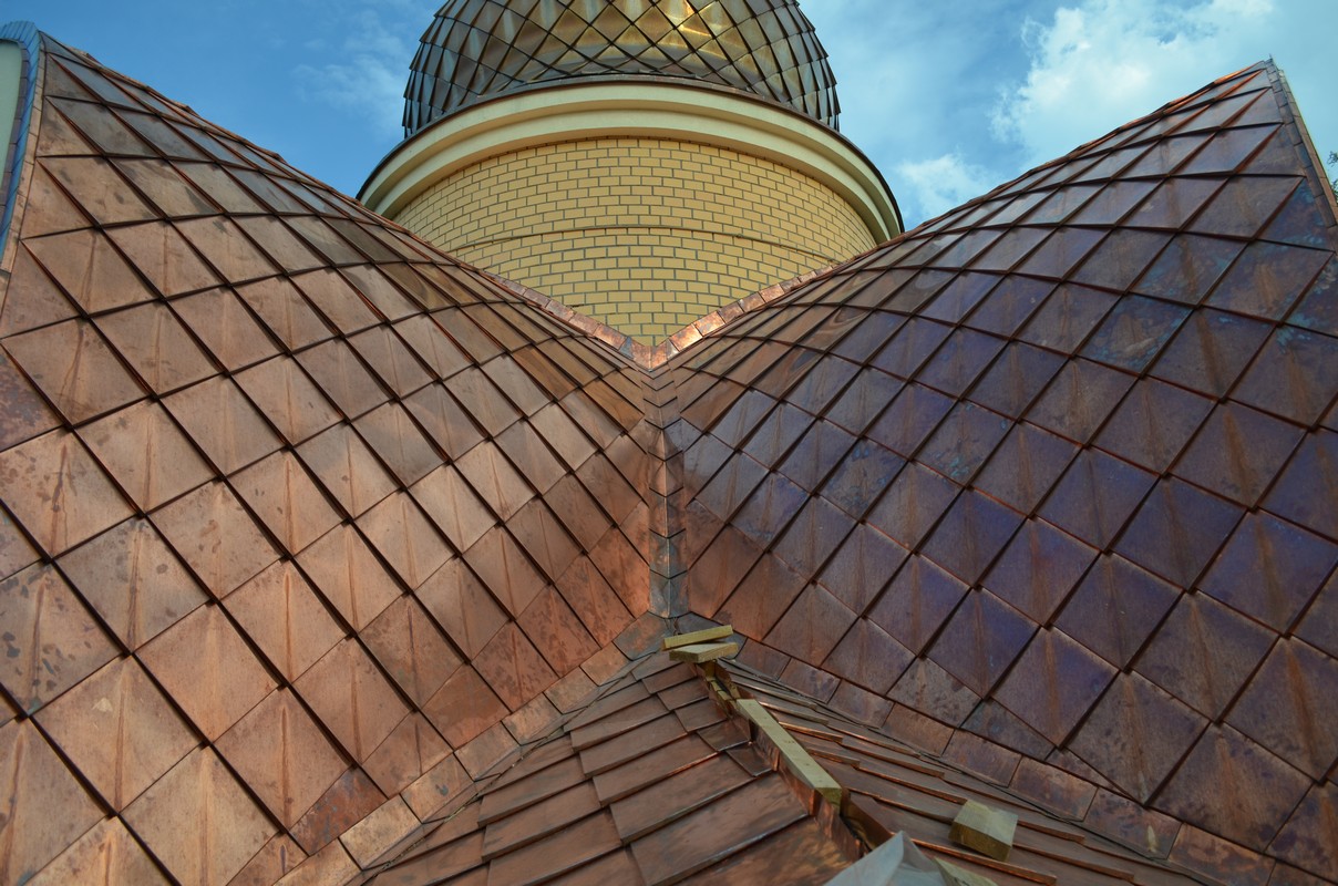

Еще раз церковь в Запорожье
На "рубероль" медяху стелили?
Поди, с битумом не дружит медь...
Смывы с рубероида дают неравномерное и неэстетичное патинирование меди. Смывы с меди рубероиду не страшны.

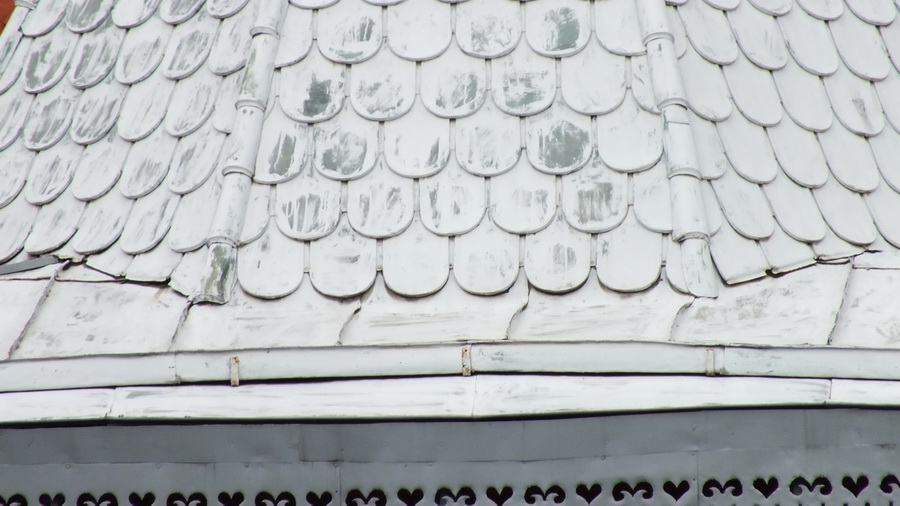

Каталог 1900 года, Торонто, Канада - The Metallic Roofing Co of Canada Limited
Ссылка для просмотра

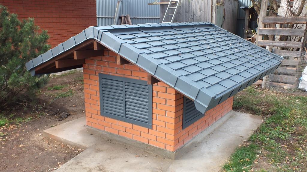

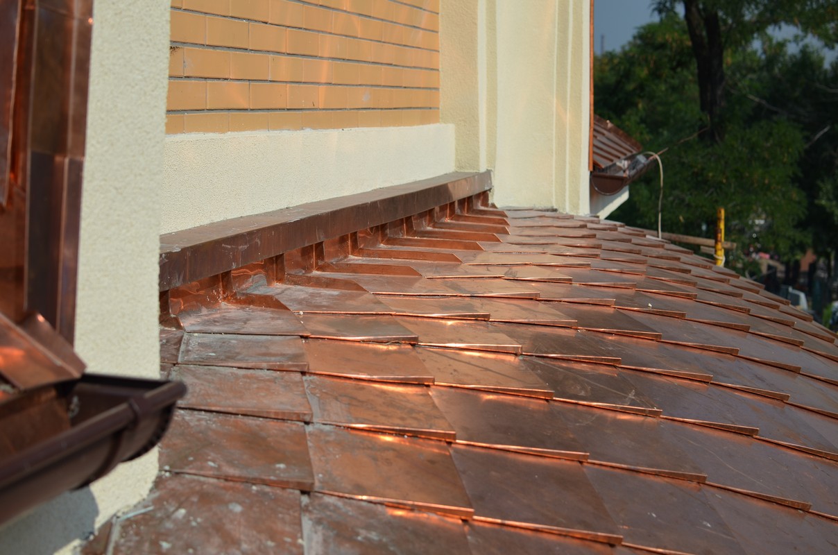

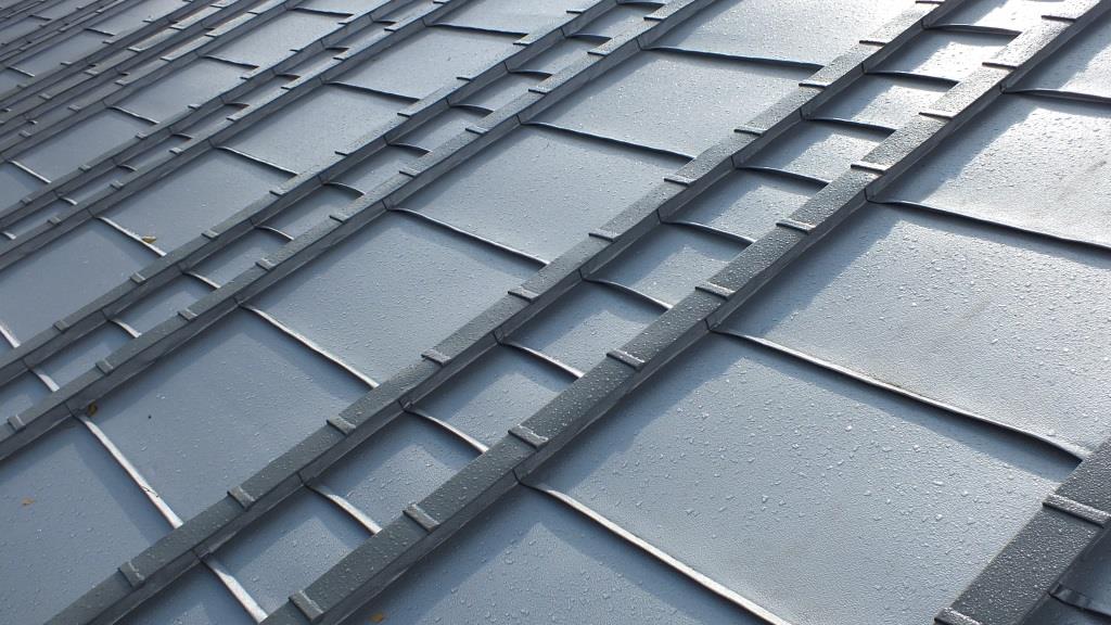

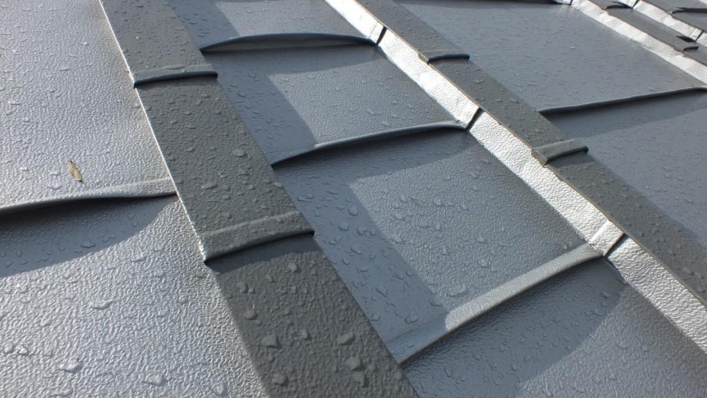

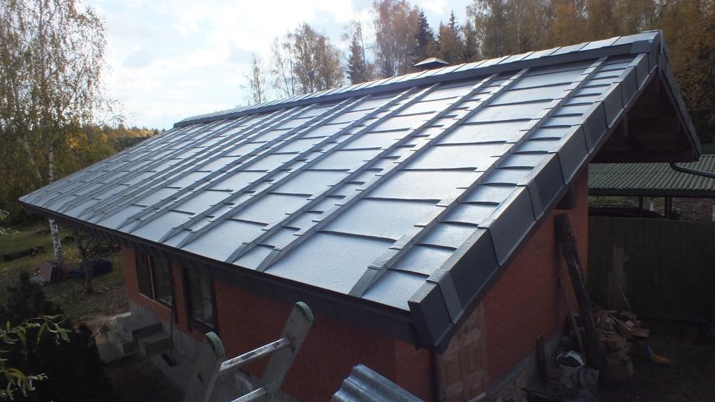

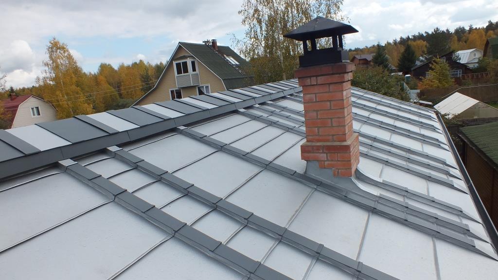

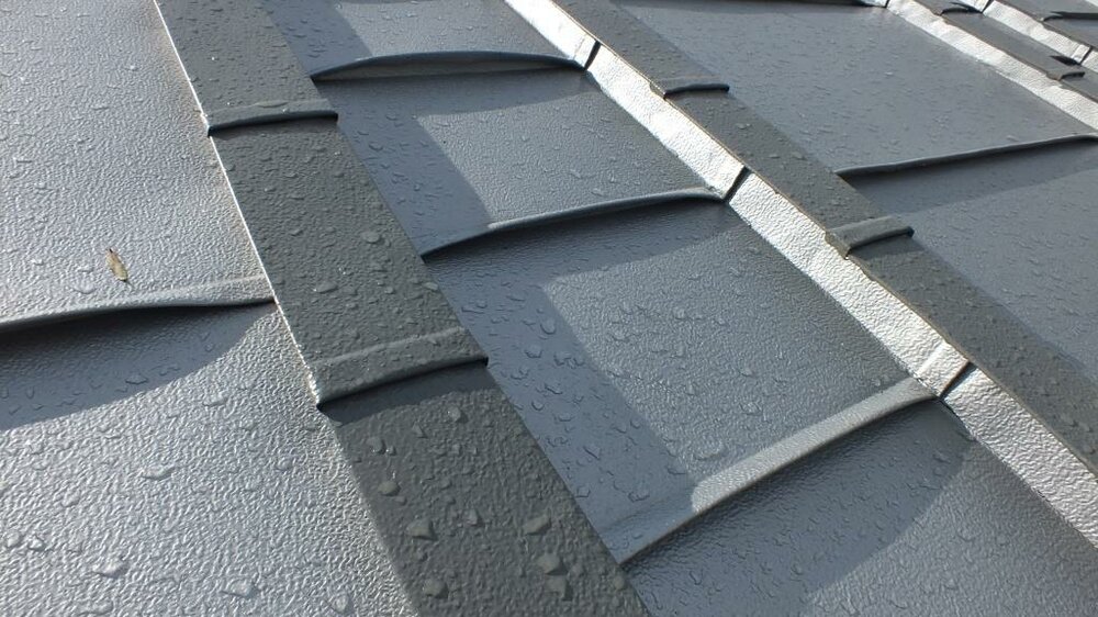

Один из нескольких завершенных объектов. Техника реечного фальца. Материал - алюминий Prefa.
  • Лайк 6
Исполнение супер. А для этой постройки не сильно подходит. Тут бы матерый хай тек по всему дому, а так дом с крышей, снятой с броневика.
Мастера - Вы супер. Камень в сторону архитектора и замовника...
