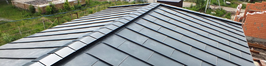

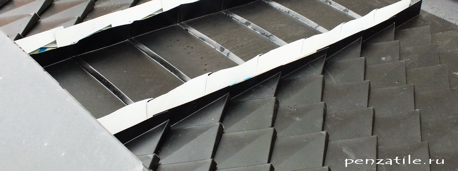

Фальцевая кровля.
1tsov77

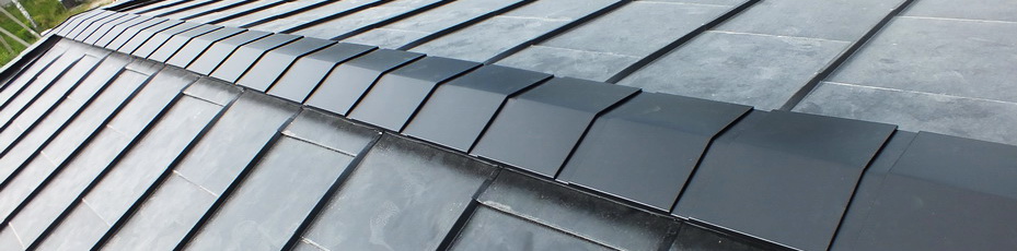

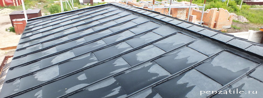

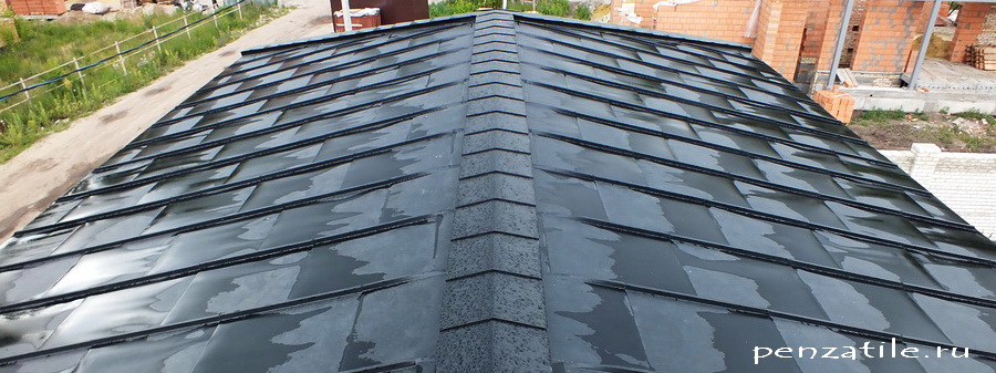

Чего так????????
точно! уточнюсь, бо тапками закидають....
Халтура - фото. надо было перед фотосессией помыть крышу и немного под гребень снимочек сделать, чтобы видно как оно там стыкуется, ну и саму дэталь гребня отдельно. (имхо)
А так сам гребень - безусловно зачет!
Халтура - фото.
Ну мы ведь не на форуме любителей фотографировать...
Как и любому строителю - я спрашивал за качество работы (я не крышник и мало разбираюсь в кровлях как таковых... но фальц нравится... вот и спросил...)...
так качества то и не видно.... просто красиво сделанный гребень, а суть всегда в деталях и мелочах. поэтому и нужны более информативные фото...
выложите свои фото в деталях и мы оценим!
не выложу. Я немного не из той песочницы
ну, за неимением альтернатив:
а) ваша критика сомнительна
б)предложенный конек - пока что лучший
а) я свою критику никому не навязываю
б) Ваше мнение - Ваше право.
Люблю Львовские крыши.
по геометрии-да...по качеству материала-старая чугунка в центре города-сплошное решето!!:beer:

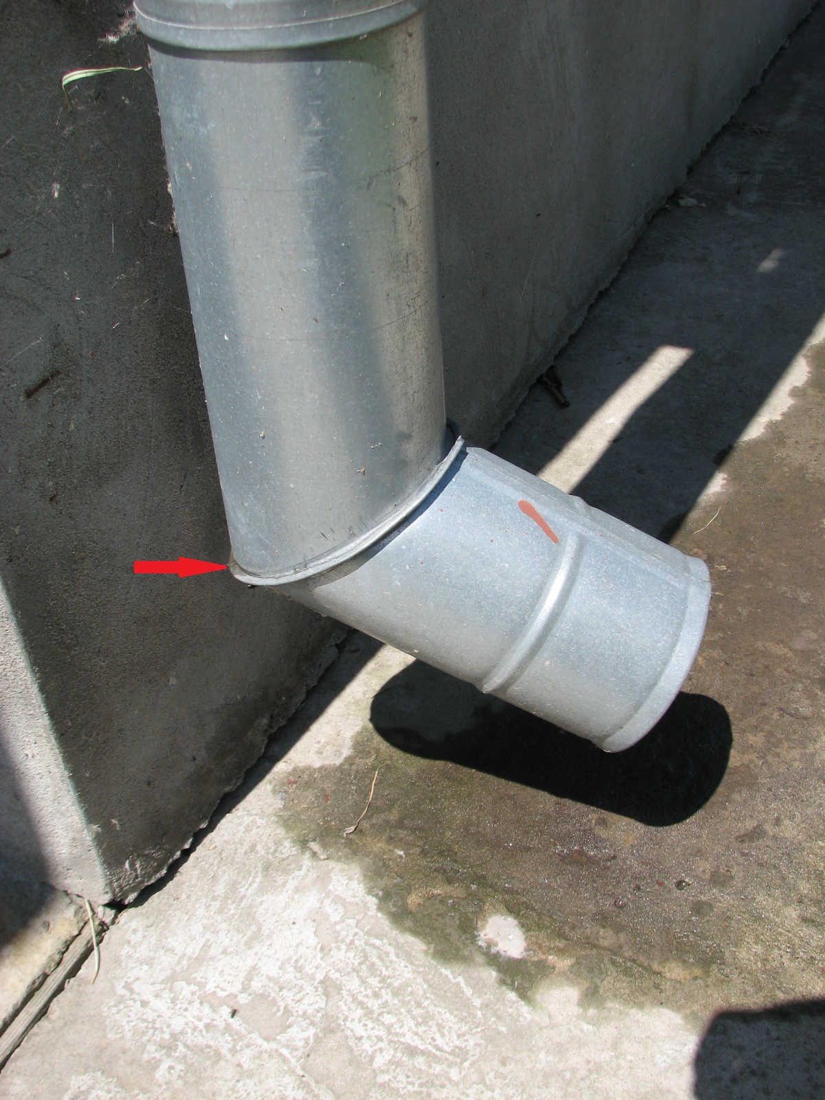

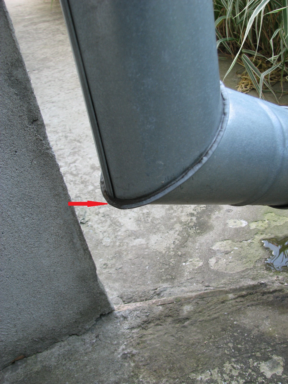

Начала подкапывать водосточная труба на изгибе (см. фото: красная стрелка). Что делать?

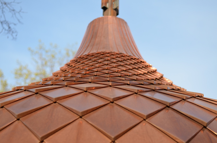

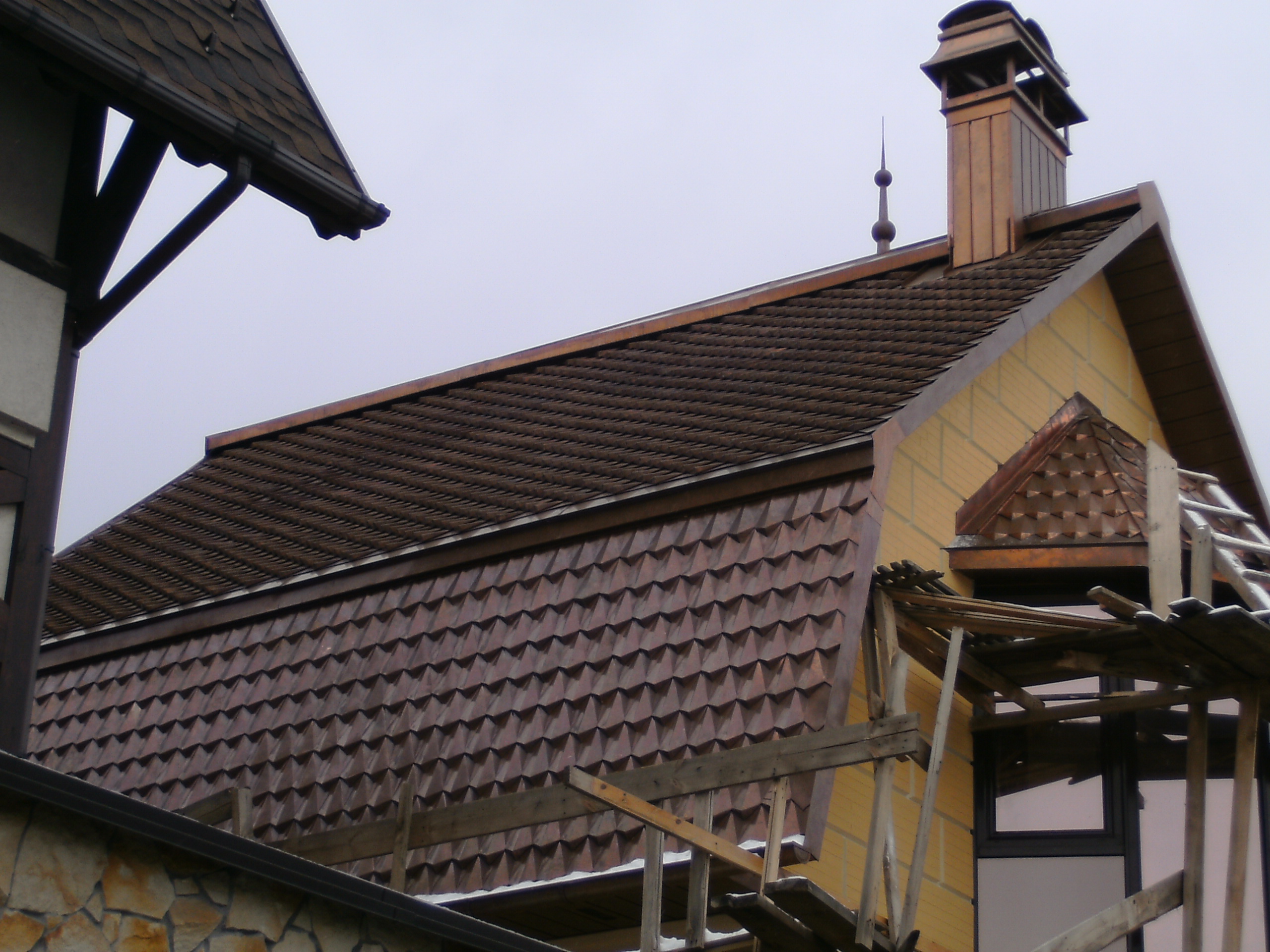

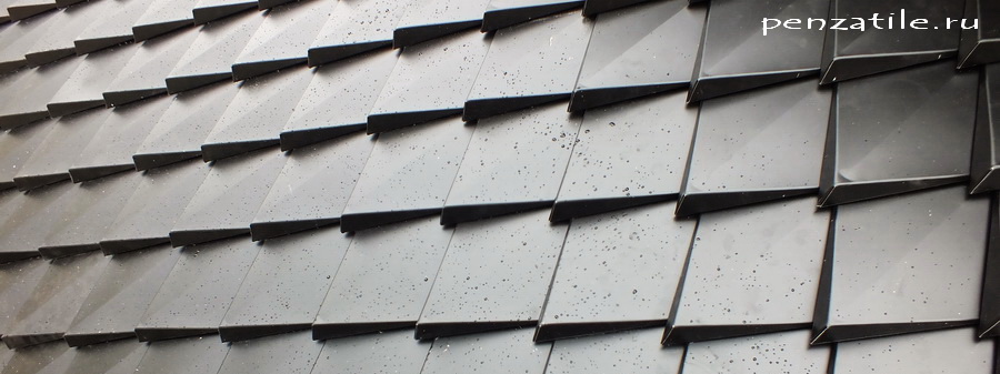

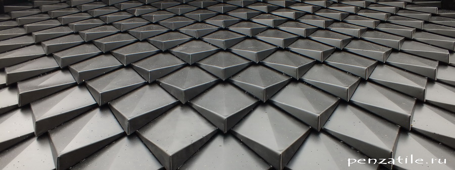

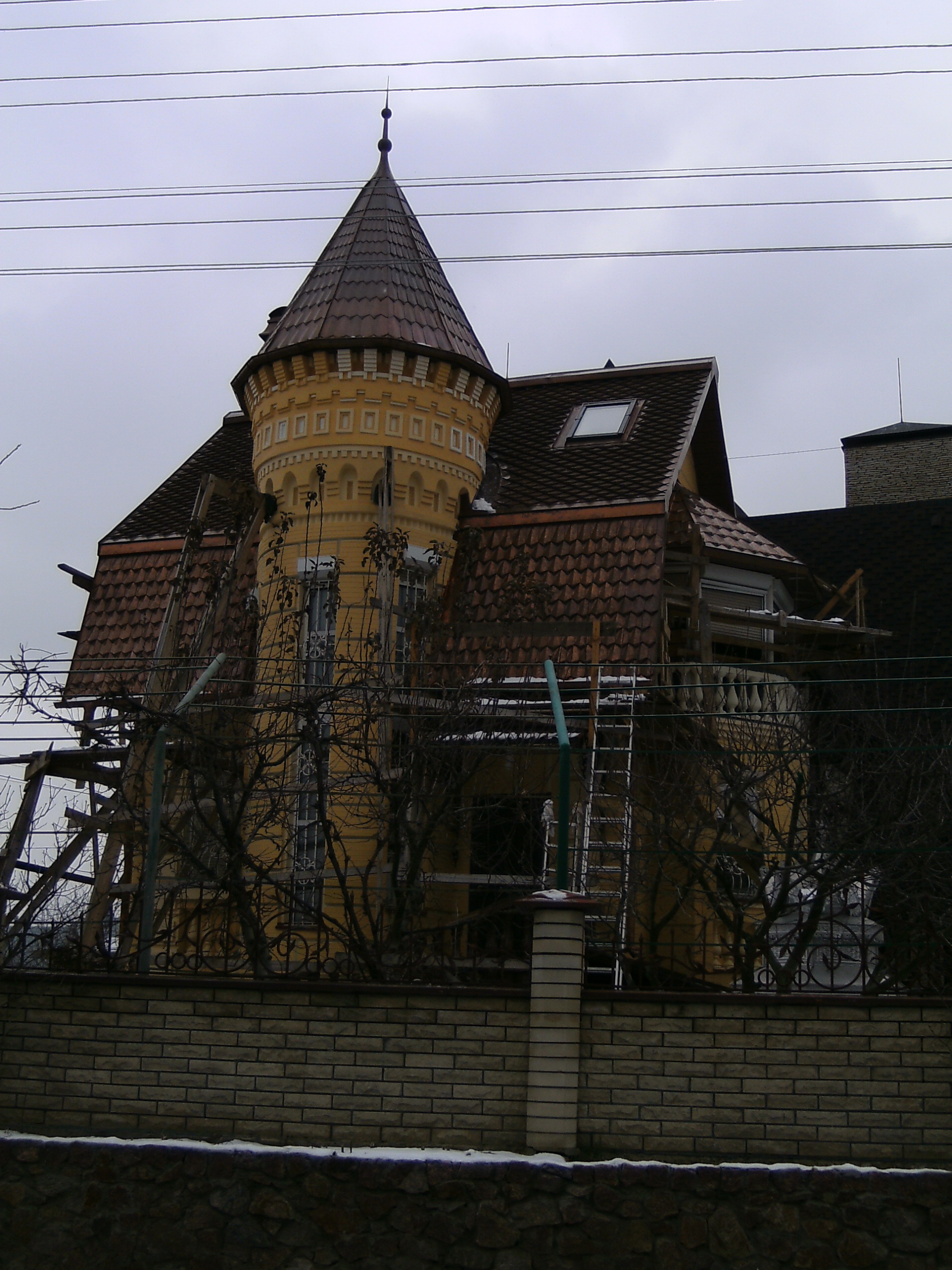

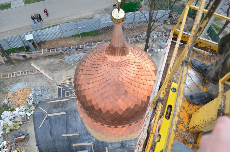

Фальцевая кровля из меди, объёмный рисунок, Киев. Мы изготавливали и монтировали детали.
Фото в процессе монтажа выложите с узлами монтажа черепицы :good:
какой размер черепички?
Саша, отличная кровля. Надо брать твои идеи на вооружение.

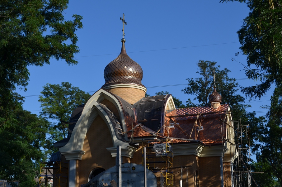

А вот наше, церковь в Запорожье.

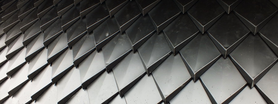

Интересная шашка, Сергей. Она штампованная или гнутая?
Николай, это неприкрытая лесть :D
Что тут такого - работа оказалось слишком простой как выяснилось!

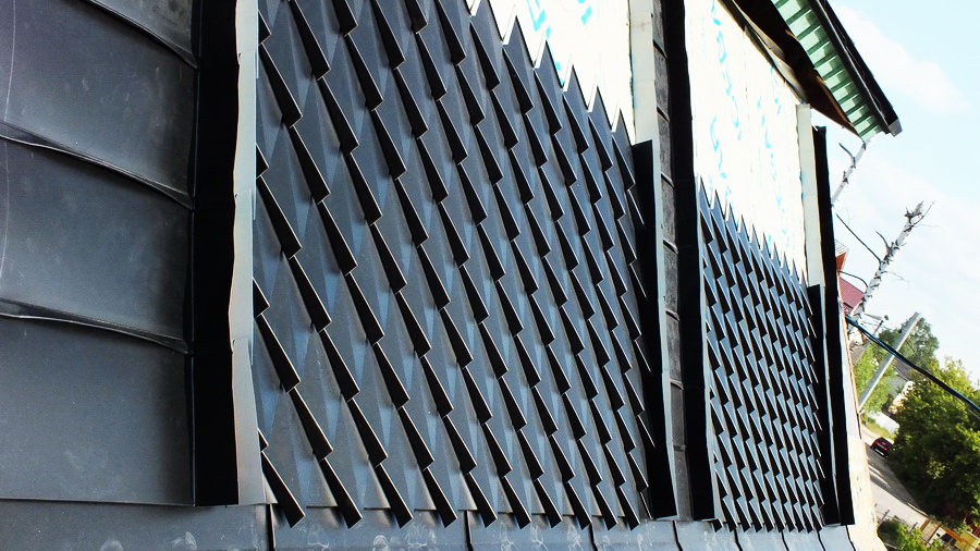

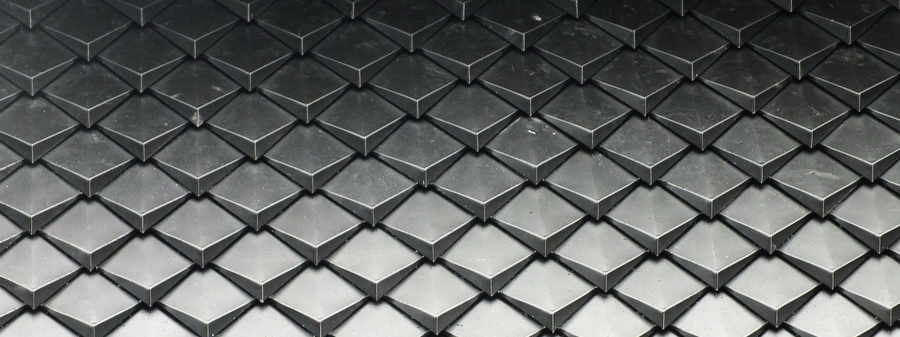

материалы применялись самые распространенные - финская сталь RUUKKI, русская медь ГЗОЦМ и немецкий алюминий PREFA.
Общая площадь покрытия составила 380 м2, из них: фальц Г-образный (русская система) порядка 129 м2; фальц реечный (немецко-бельгийская система) порядка 20 м2; объемный ромб малого размера (33 шт/м2) порядка 108 м2; плоский гонт на внутренней рейке (28 шт/м2) порядка 44 м2; плоский гонт на внешней рейке (не считал) порядка 20 м2; внутренний водосток на пайке (17 пм); декоративные радиусные карнизы порядка 40 пм; обрамление двухровневых лобовых досок малым фальцем порядка (100 пм).
как-то так Ж-)

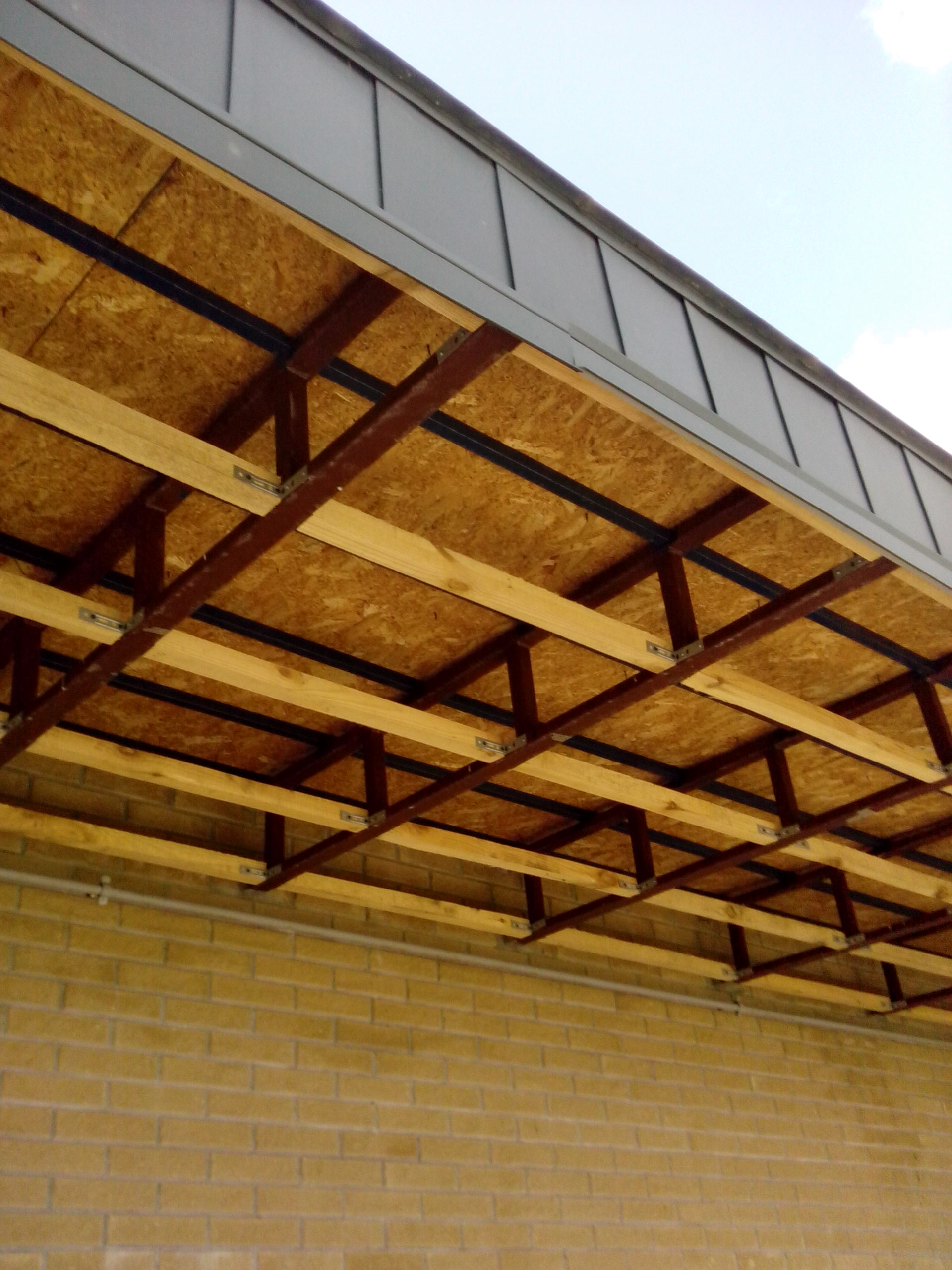

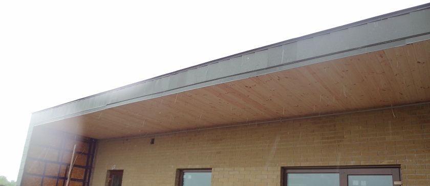

Всем, здравствуйте!:)

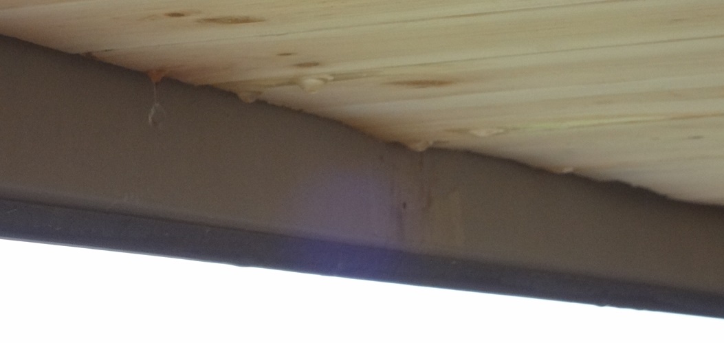

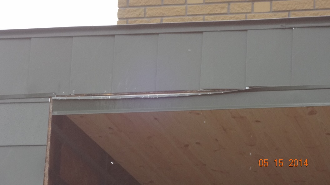

Сделали торец терассы:
подшили вагонкой:
пошел дождь, вода течет под вагонку:
отогнули метал:
...нужно переделывать. Переделать обещали, но теперь хочу проконтролировать правильность сборки узла...
Нужна ссылка на инфу, как правильно выполнить(переделать) такой узел?
Заранее спасибо!
