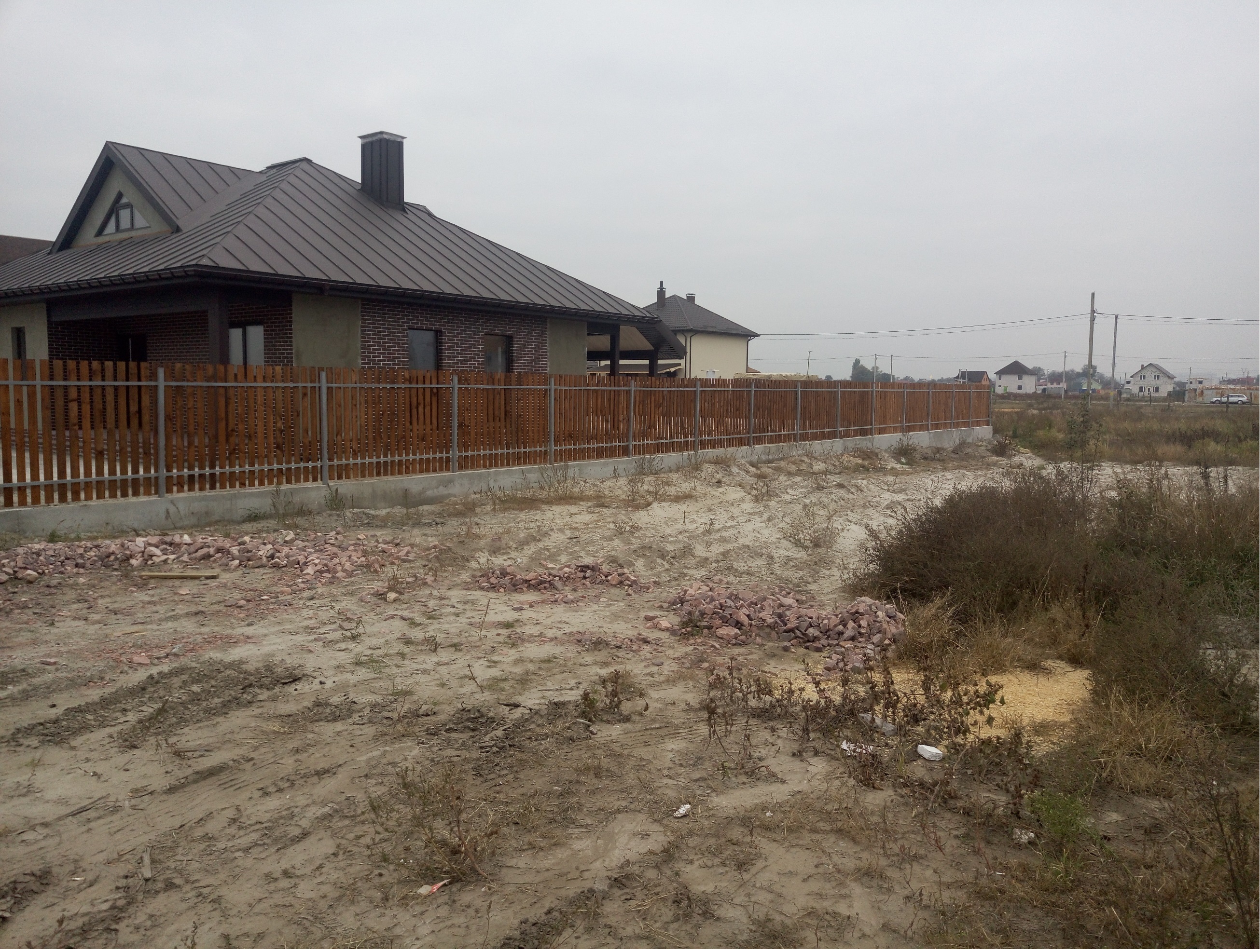

Умыкнул пару фото из другой темы на форуме (речь шла о заборе):

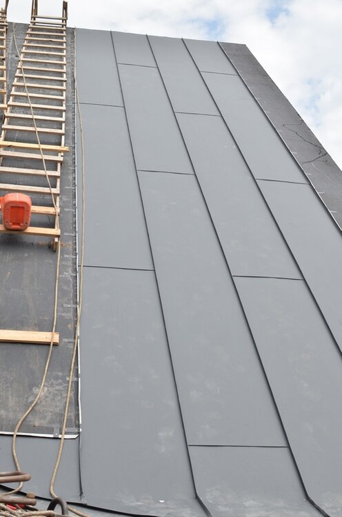

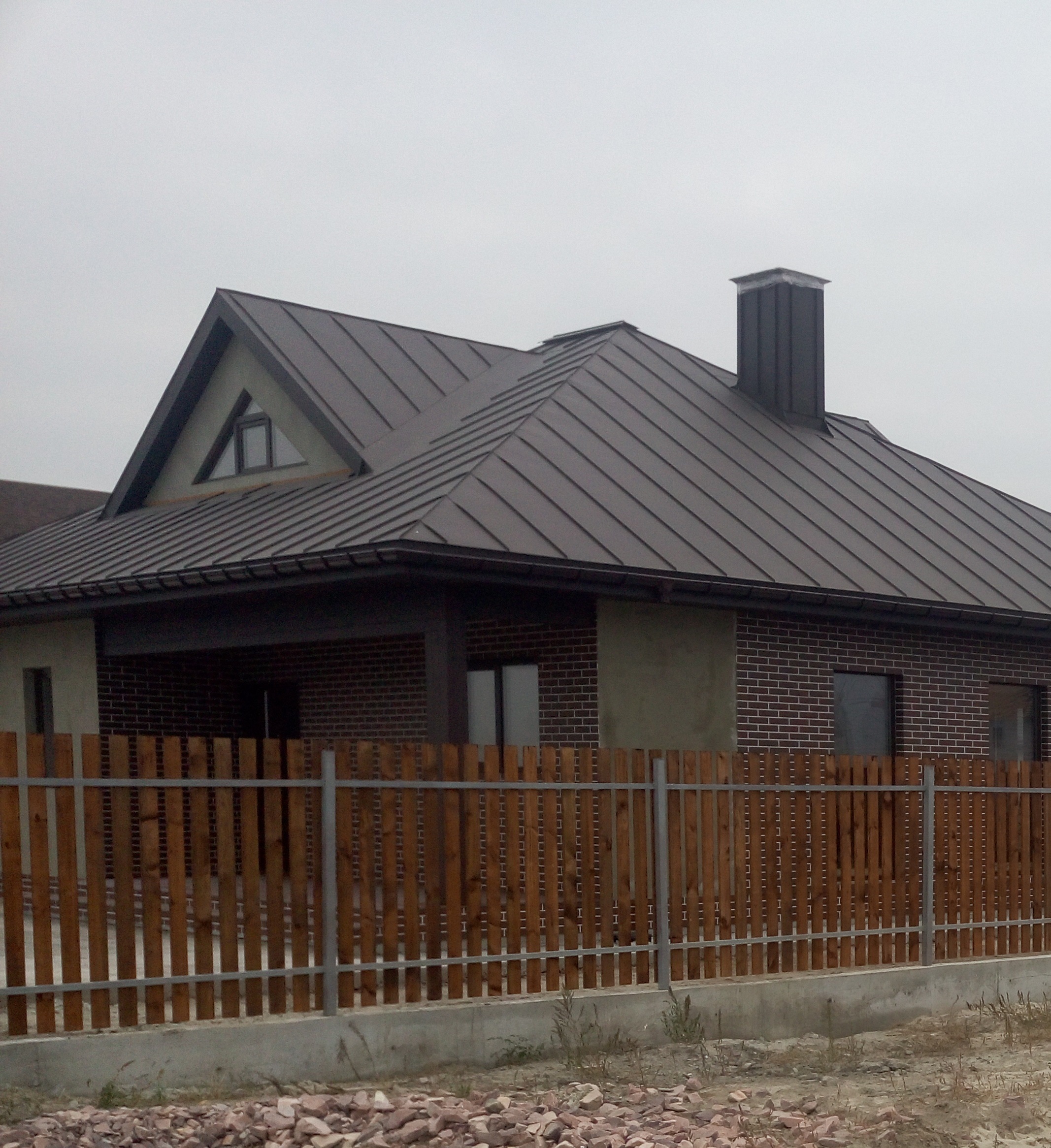

Временами я предлагаю заказчику делить фальцевую панель на части, в шахматку. Как мне кажется, получается интереснее и немного меньше характерных волн на поверхности.
Да, Вячеслав, мы тоже так иногда делаем. Не хотел выкладывать этот объект, он как-то не для форума, но что-то в теме совсем мало выставляется фотографий сделанных работ.

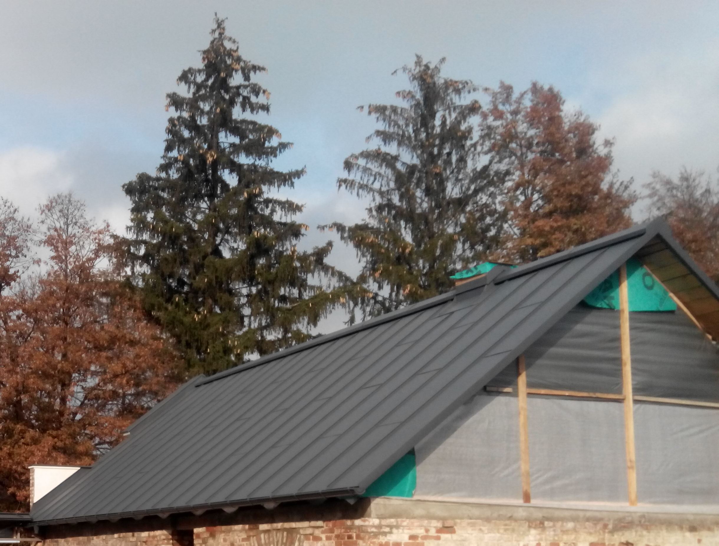

А что на фото?
я не понял что на фото
На первом фото в сообщении Niklson под лестницей натянута какая-то ткань. Защита на время монтажа?
ПВХ-мембрана?
