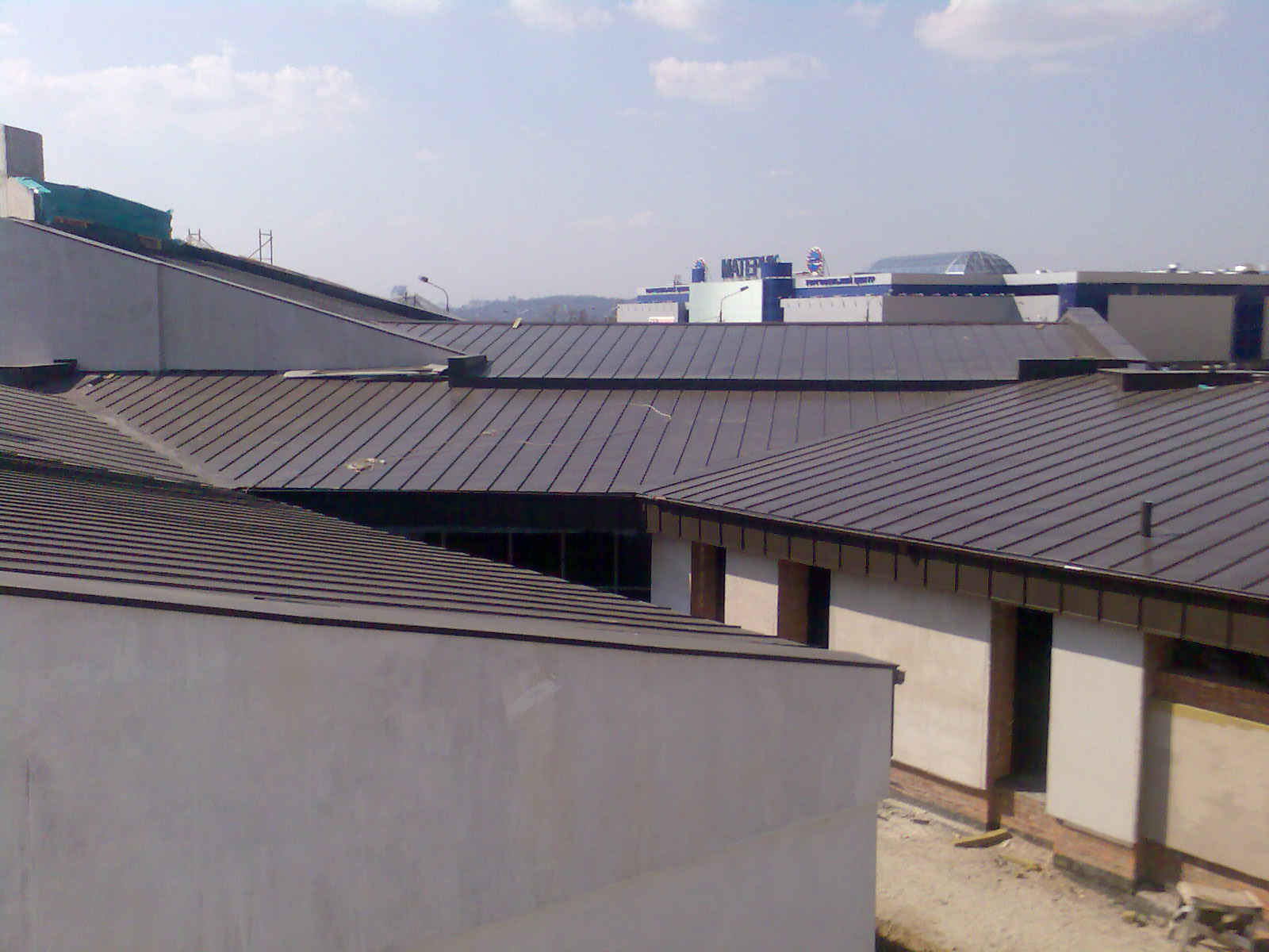

Сейчас заканчиваем фасад в фальцевом исполнении.
Коли обходили вікно, про дощик, часом, не забули???
Не вполне Вас понял, Владимир.
Обход окна выполнен классически, подоконнник - коробочка, за боковыми откосами - отбортовки.

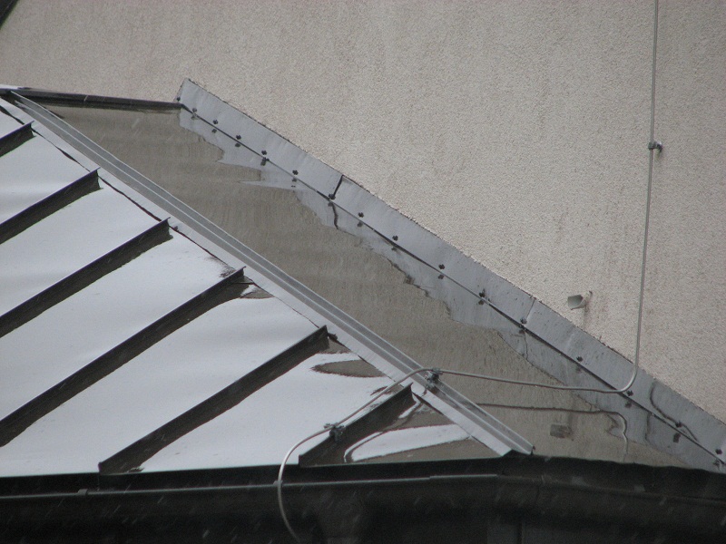

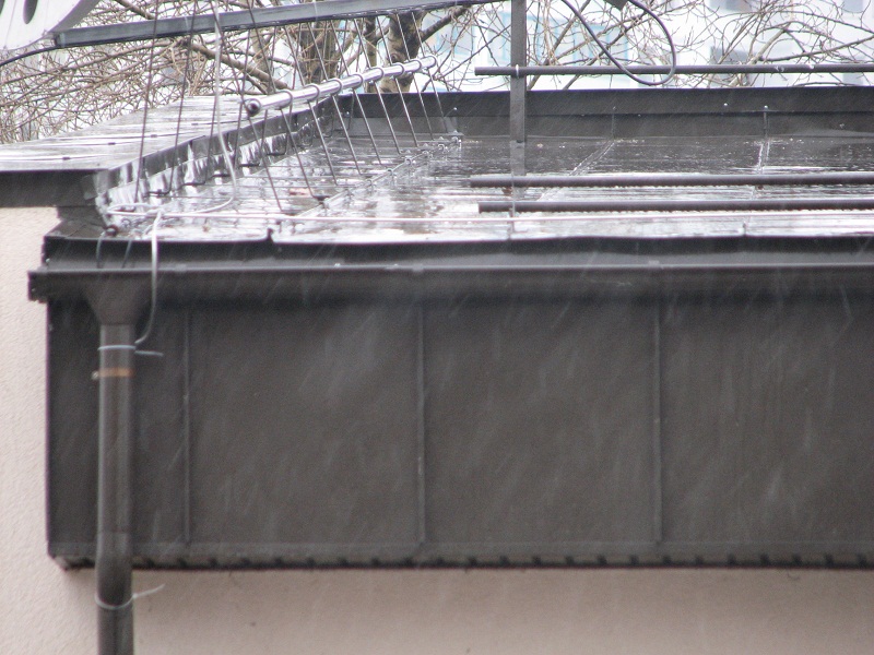

Викладаю два фото і маю декілька запитань.
1.Чи мав цей "професіонал" хороший зір і "видения качественной работы"?
2."думаю заказчики смотря это подумают с какими мастерами работать"?
3.В п312 Ви писали : " у жестянщиков профессионалов для этого есть руки и голова, а главное навыки" то з якого місця ростуть руки у цього професіонала, про що думала в той момент голова?ну пронавики питати не буду.
P.S. Не забудьте ці фото внести в свою галерею -Некоторые из моих работ :rolleyes:'>www.stroimdom.com.ua/forum/al...yes::rolleyes:
Змінено користувачем falz

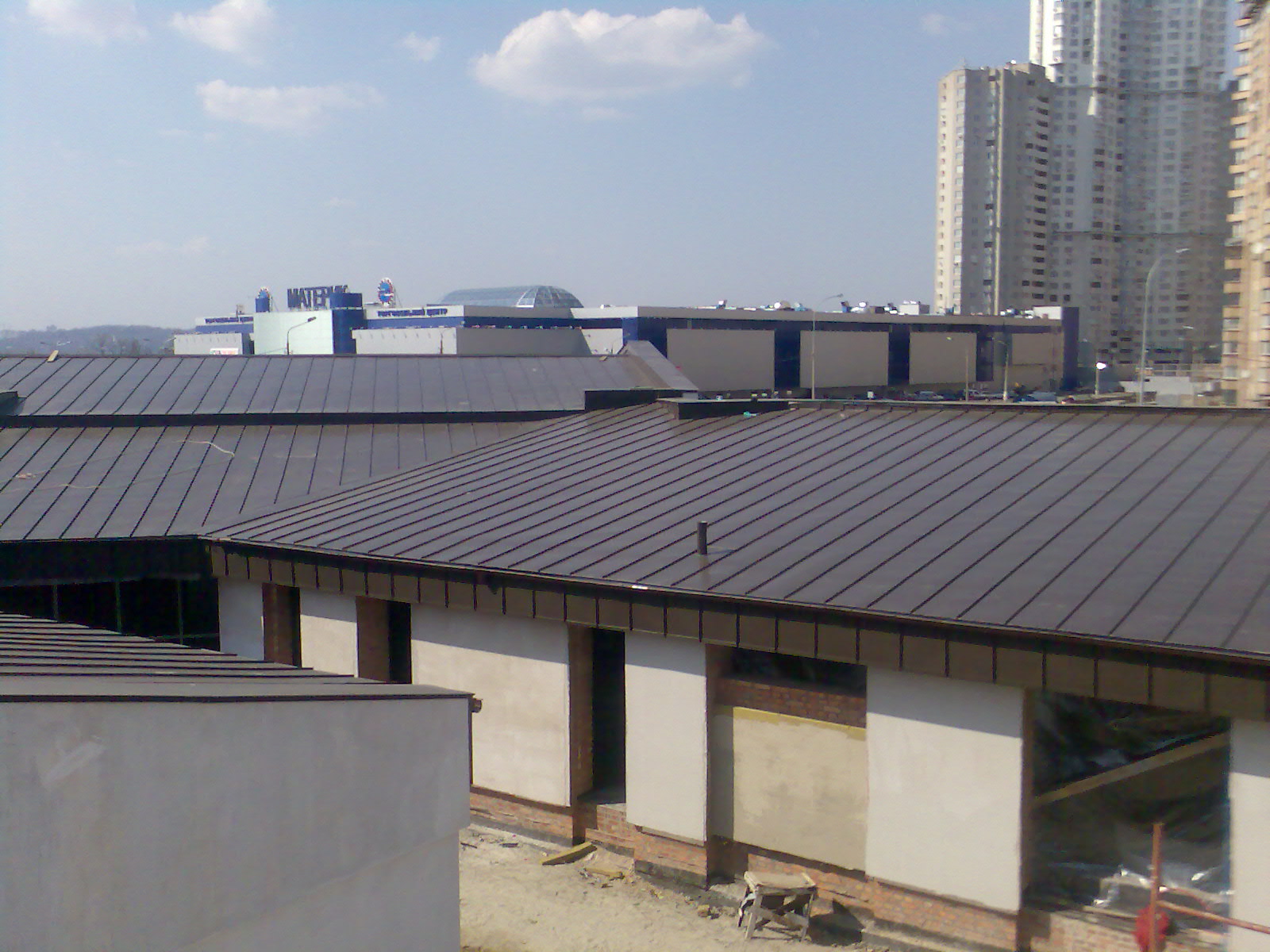

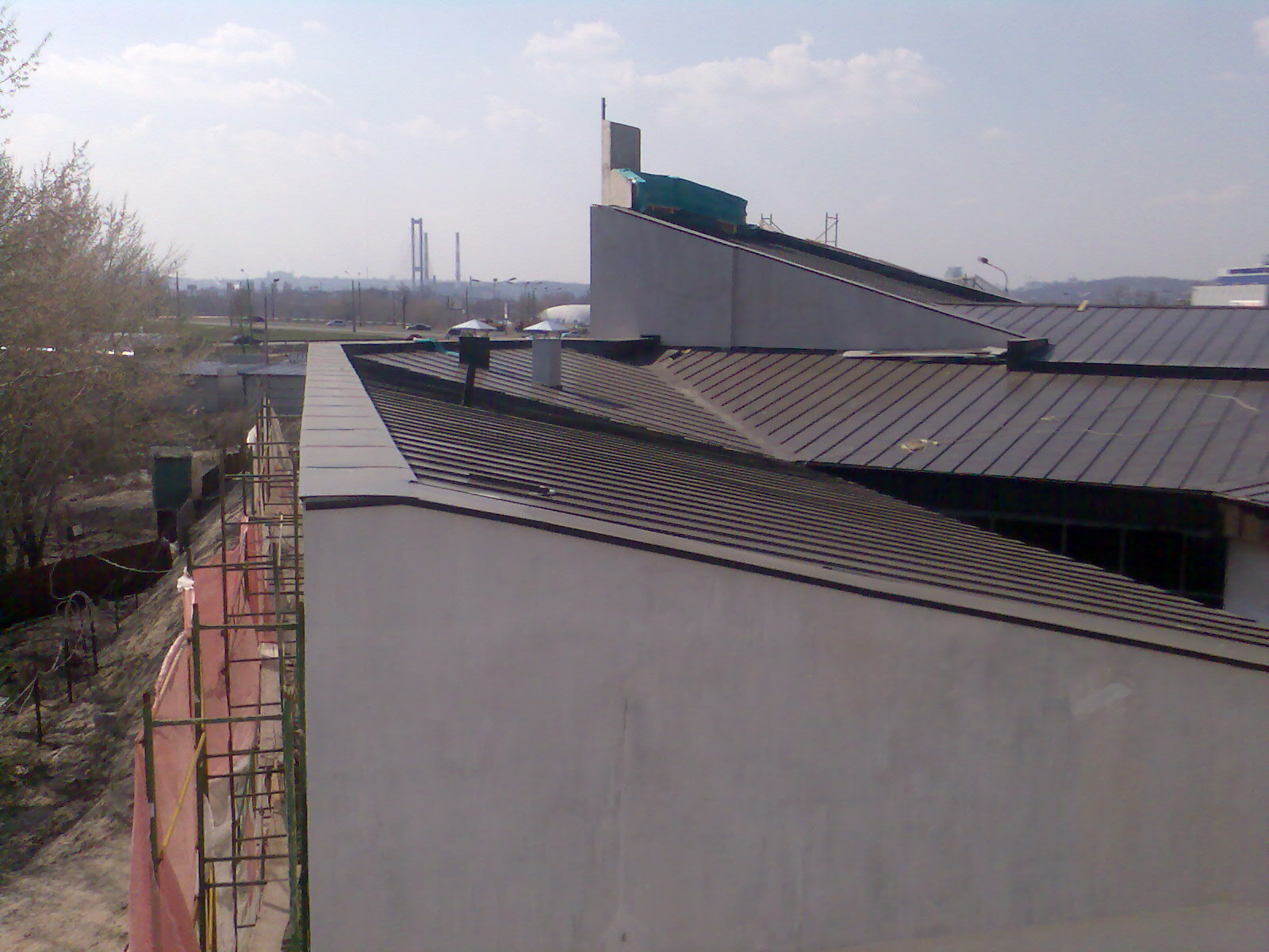

1261288895_004.thumb.jpg.17912586dee0029634dd4ded7371225c.jpg Вот мои работы на этом объекте, а Ваши фото не могу считать своими работами, не делал я молниезащиту, ограждение, снегозадержание, козырьки, а знаю кто делал, подрядчиков было не мало, а подставлять факты не благородно, хотите поговорить на эту тему у Вас есть мой телефон, поделимся опытом.И не забудьте о чем эта тема, а фотографии накидать с кривыми руками могу такую кучу, что кто то захлебнется своими слюнями. Лучше помогите ИгорьИра люди уже полтора года просят совета, кроме меня ни кто даже не хотел разобраться в ситуации, легче умничать и обсуждать.
[ATTACH]206269[/ATTACH]
[ATTACH]206270[/ATTACH]
[ATTACH]206271[/ATTACH] Вот мои работы на этом объекте, а Ваши фото не могу считать своими работами, не делал я молниезащиту, ограждение, снегозадержание, козырьки, а знаю кто делал, подрядчиков было не мало, а подставлять факты не благородно, хотите поговорить на эту тему у Вас есть мой телефон, поделимся опытом.И не забудьте о чем эта тема, а фотографии накидать с кривыми руками могу такую кучу, что кто то захлебнется своими слюнями. Лучше помогите ИгорьИра люди уже полтора года просят совета, кроме меня ни кто даже не хотел разобраться в ситуации, легче умничать и обсуждать.

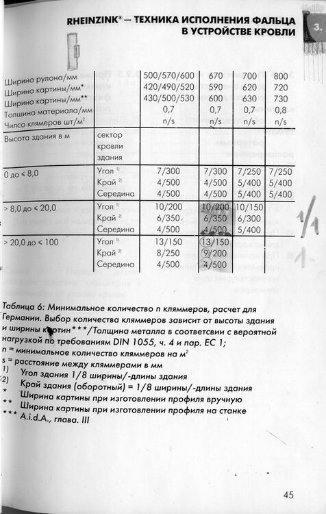

В инструкции Руукки для Катаного профиля Premium, есть такой пункт:
Смонтируйте шумоизоляционную ленту под каждый лист посередине листа. Шумоизоляционная лента должна быть уложена от второй планки снизу до второй планки сверху. Шумоизоляционная пленка предназначена для поглощения звуков, возникающих от ветра и дождя.
1. Что это за лента, как называется? Такая или что-то другое.
2. Какаой ширины нарезать эти ленты под каждый лист.
3. Как она крепится к обрешетке.
4. Для компенсации температурного расширения, как я понял, нужно использовать подвижные кляммеры, для карт какой длины их использовать? У меня получаются карты по 6 метров в центре ската.
5. Какой шаг установки кляммеров (подвижных и обычных).
6. Вентиляционная накладка конька - покажите как выглядит (называется) и где её купить?

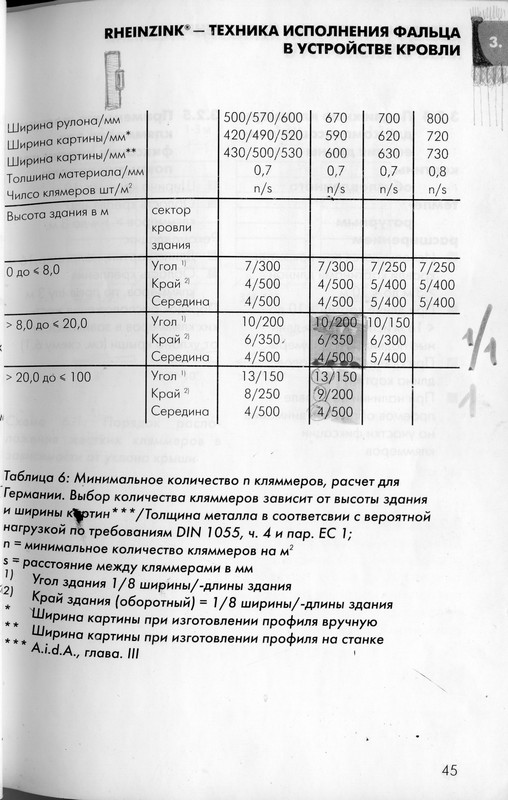

Для 6-метровых стальных картин подвижными кляммерами можно не заморачиваться.
На шаг установки абсолютно не влияет - какой кляммер - обычный или подвижный.
Шаг кляммеров на кровле меняется в зависимости от места их установки - угол, край и середина. Таблица - во вложении. Грубо - для дома высотой от 8 до 20м для картины шириной 555мм (со стандартного 625мм штрипса) в угловых зонах шаг 200мм, в краевых 350мм и середине 500мм. Рекомендации Райнцинка, но в принципе списаны с германских кровельных норм.
Вентиляционная накладка - не совсем понятно о чем речь.
