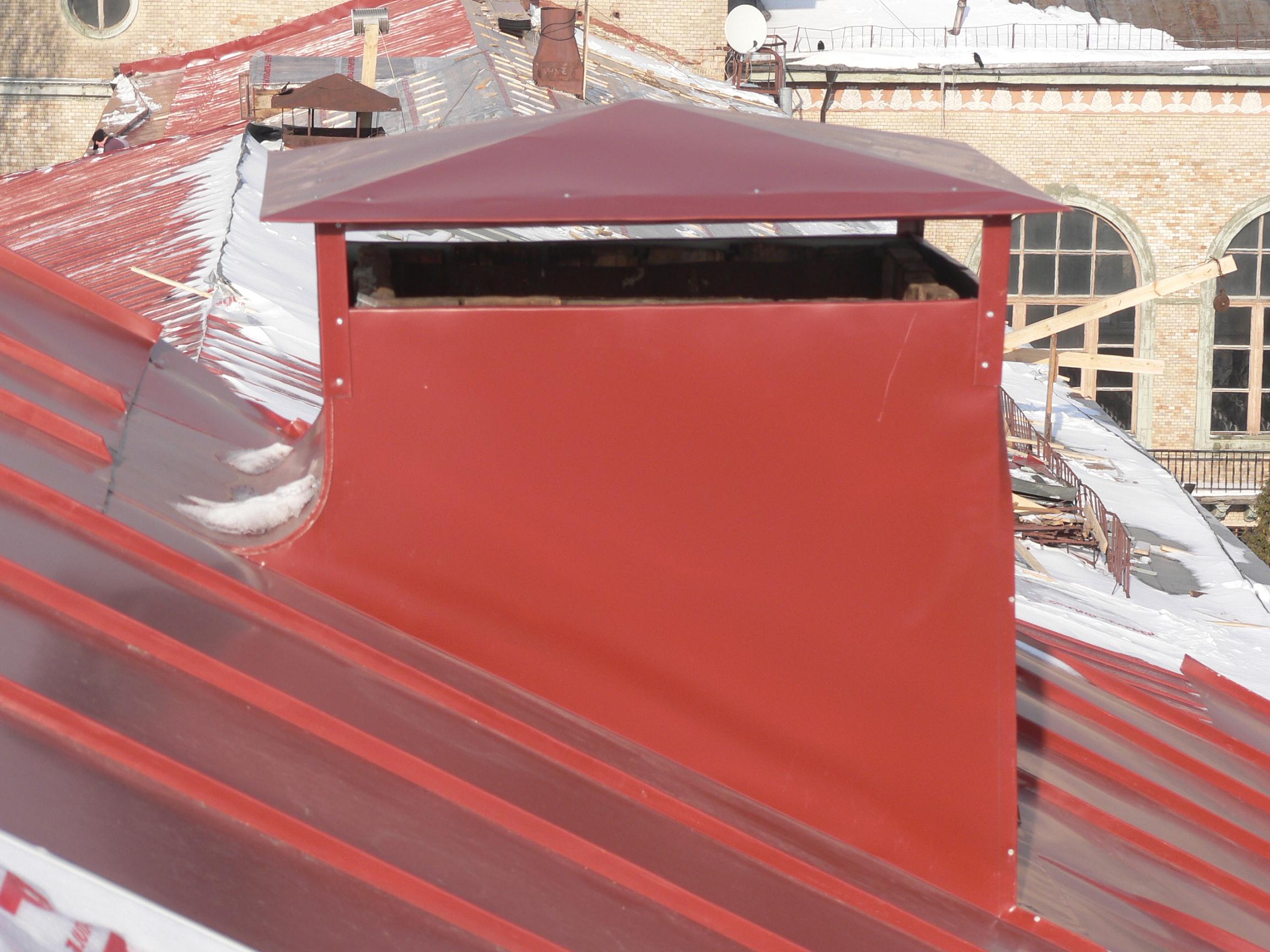

не знаю разберусь ли с круглыми вентиляционными "грибками"
Может их заменить на вентилируемый конёк?
но не знаю разберусь ли с круглыми вентиляционными "грибками".
если превратите их в прямоугольные то разбираться стане гораздо проще.
Вентилируемые коньки это обязательно. Я имею в виду выход вентиляции помещения и дымоход.
Сложная деталь за вентканалом, но если есть возможность переместить канал в район конька, то примыкание к вентканалу упрощается.
А чего там сложного?
Нашел: www.youtube.com/watch?v=ZjhUYbRsTMo&feature=plcp
1tsov77, если вы сразу не поняли: вокруг круглой трубы выполняете прямоугольный короб и выполняете стандартное примыкание к нему.
хотя, это не намного легче.
к стати, на поляццком видео, не очень то и надёжное соединение ИМХО.
а в варианте со сталью, такое исполнить в разы проблематичнее и мене надёжно.

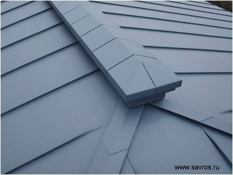

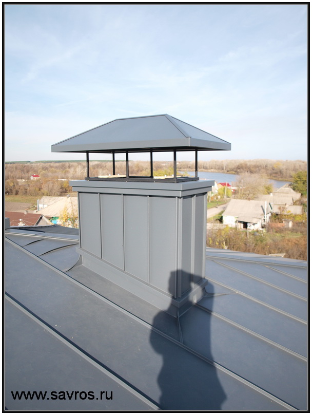

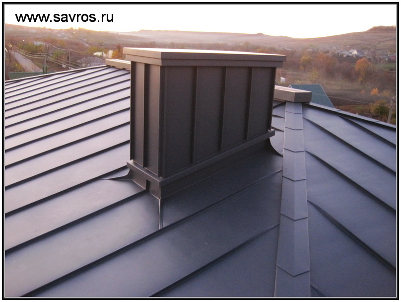

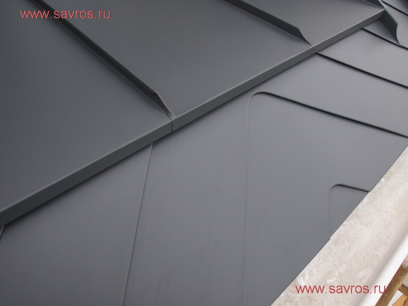

По поводу элитности фальцевых кровель.
Хочу показать работу человека, которого считаю одним из лучших жестянщиков в СНГ. Фирма "Саврос", Савченко Руслан, Россошь/Москва.
Материал не элитный, сталь с покрытием, но и не самая простая.
Элитной считаю саму работу...
По поводу расценок. Считаю, что Мастеру надо платить как себе. Ведь в своем деле он может оказаться талантливей, чем Вы в своем.
Кровельщик от бога. От работы глаз не оторвешь! А на Украине есть такие кровельщики фальцевых кровель?
