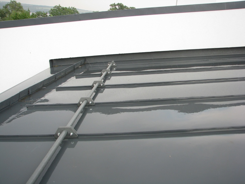

А какие лучше поставить снегозадержатели: гнутые из листа или трубчатые и нужны ли они на крыше с уклоном 35*?
У Руукки есть снегозадержатели трубчатые, для фальцевой кровли они, вроде как зажимаются за фальц или лучше те, которые прикручиваются саморезами?
Мне больше нравятся снегозадержатели трубчатые (они не портят кровельное покрытие).

Я бы сказал по-другому. Снегозадержатель ДОЛЖЕН быть трубчатым и крепиться за фальцевые замки. И нет никакой разницы - нравится это кому-то или нет, т.к. именно этот вариант сохраняет основной принцип фальцевой кровли - никаких отверстий на крыше.

Ответ надо рассматривать в контексте вопроса - либо трубчатый, либо гнутый из листа.
Если у Вас есть фото снегозадержателя из какого-то другого профиля, кроме трубы, буду рад его увидеть.
И сколько будут стоить ваши снегозадерживатели, цвет RR32
Стоимость стального кронштейна снегозадержателя для фальцевой кровли на одну трубу - 40 грн., на две трубы - 50 грн. Стоимость трубы 40 грн./м.пог.

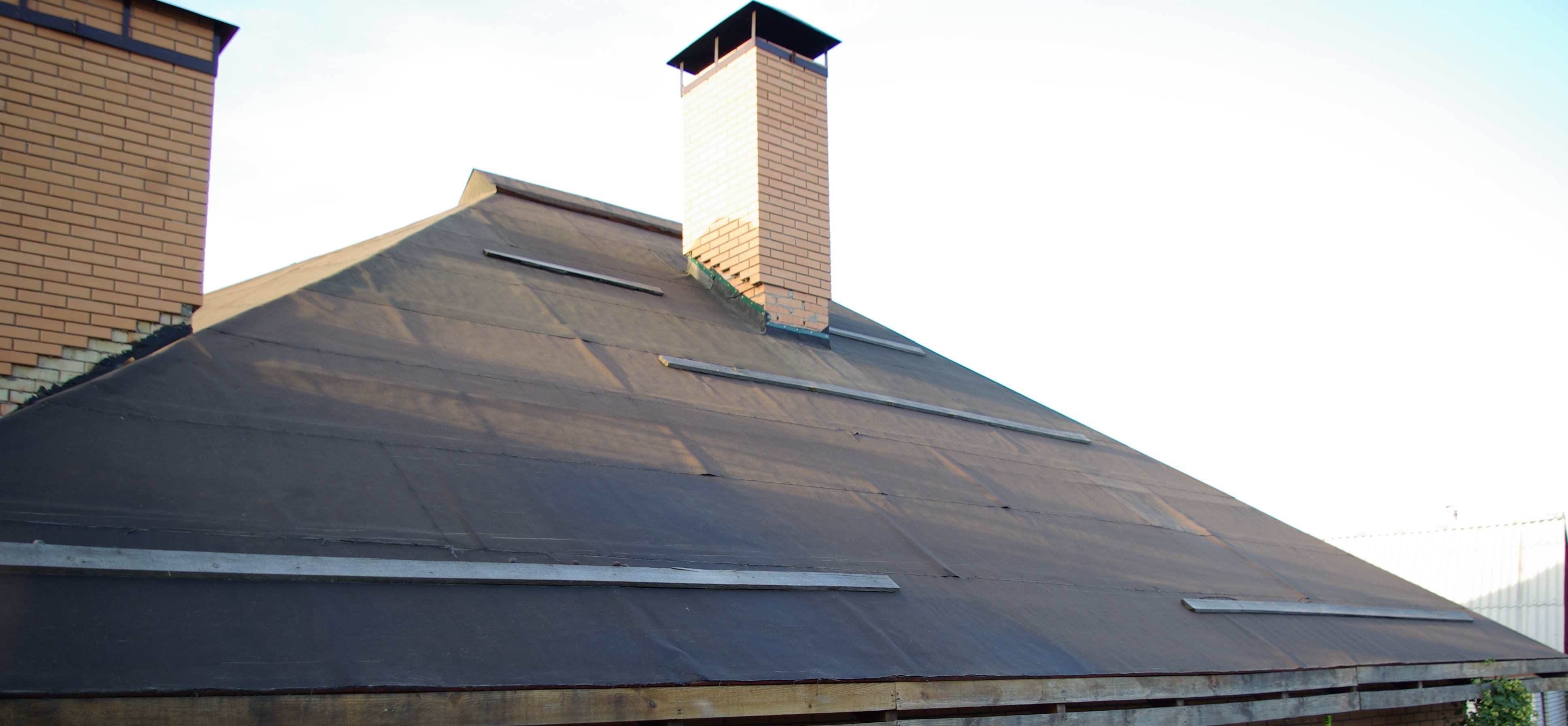

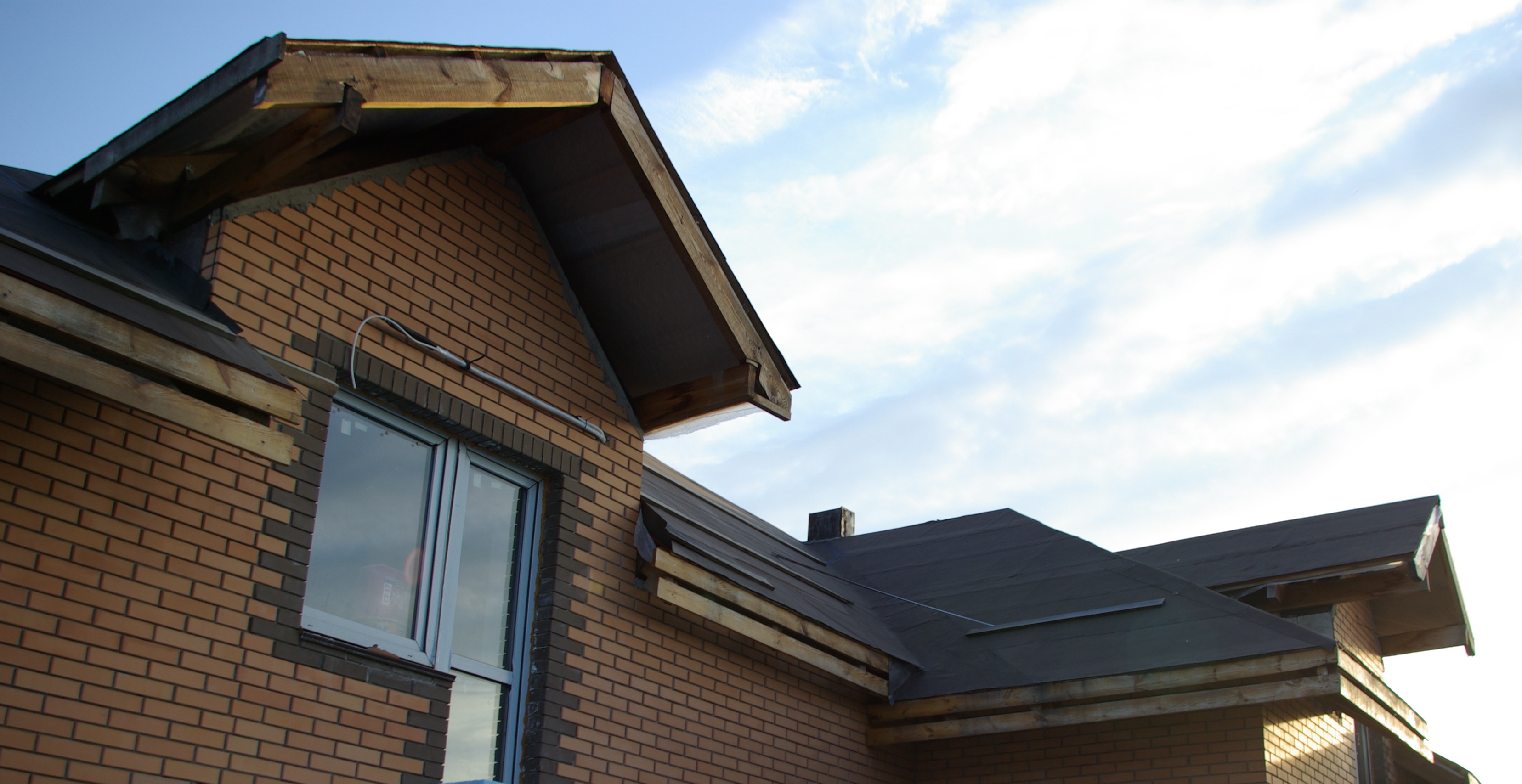

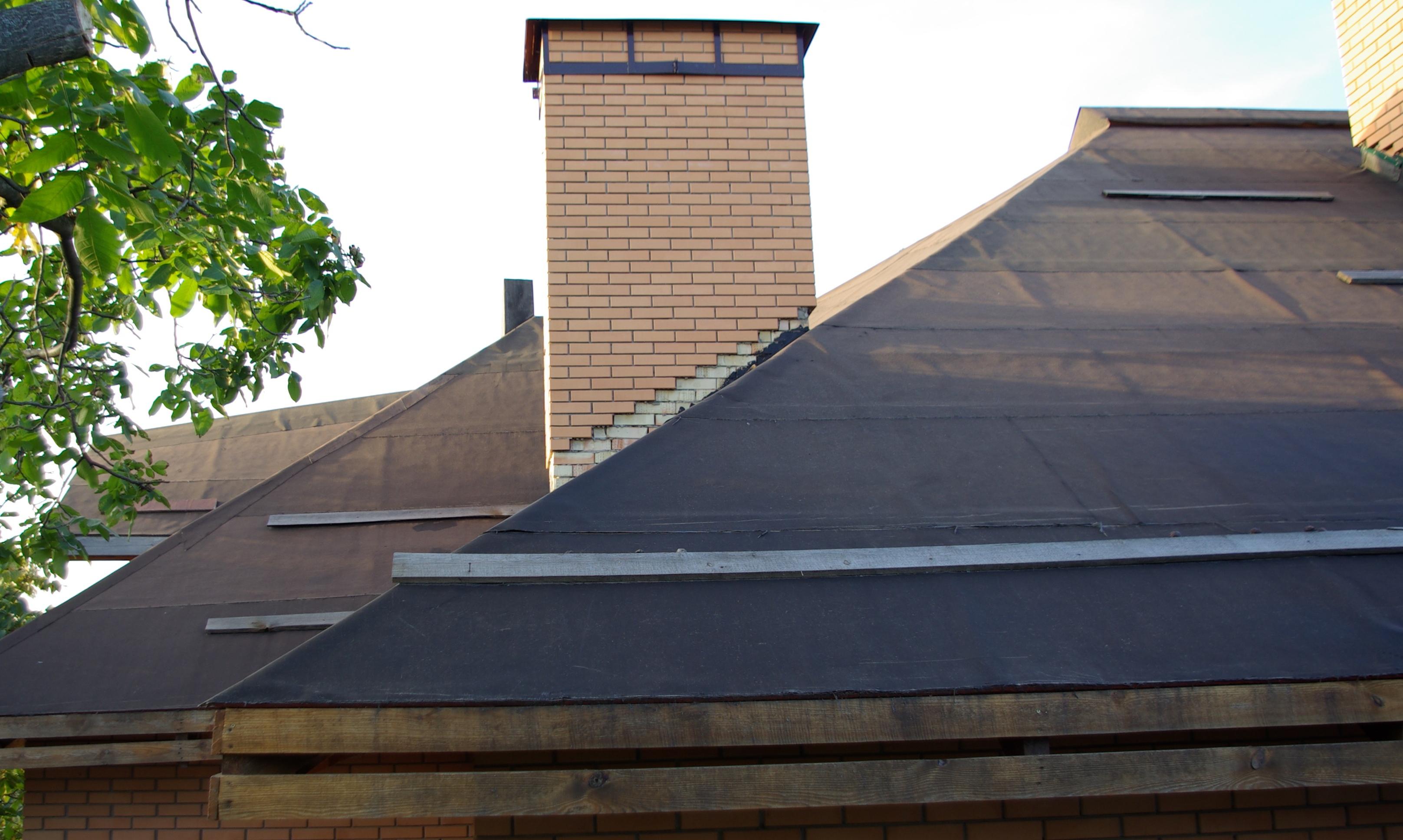

В этом году надо "накрыть" дом. Форма не из самых простых.
Отец сильно рекомендовал битумную черепицу, мне внешний вид - так себе.
Приглядываюсь к фальцевой кровле. Правда конструкция сделана под битумную черепицу (по стропилам):
- гидробарьер;
- обрешетка брусок 50*50 мм, шаг 500 мм;
- OSB-3 12 мм;
- бикроэласт.
Возможно ли по такому "пирогу" делать фальцевую кровлю?

Возможно. С понедельника как раз приступаем к монтажу именно по такому пирогу

Могу на выходные выложить фото
Спасибо, мне будет очень полезно.
А Вы заказчик или монтажник?
Монтажник и проектировщик
