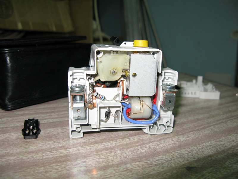

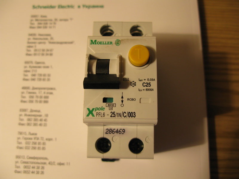

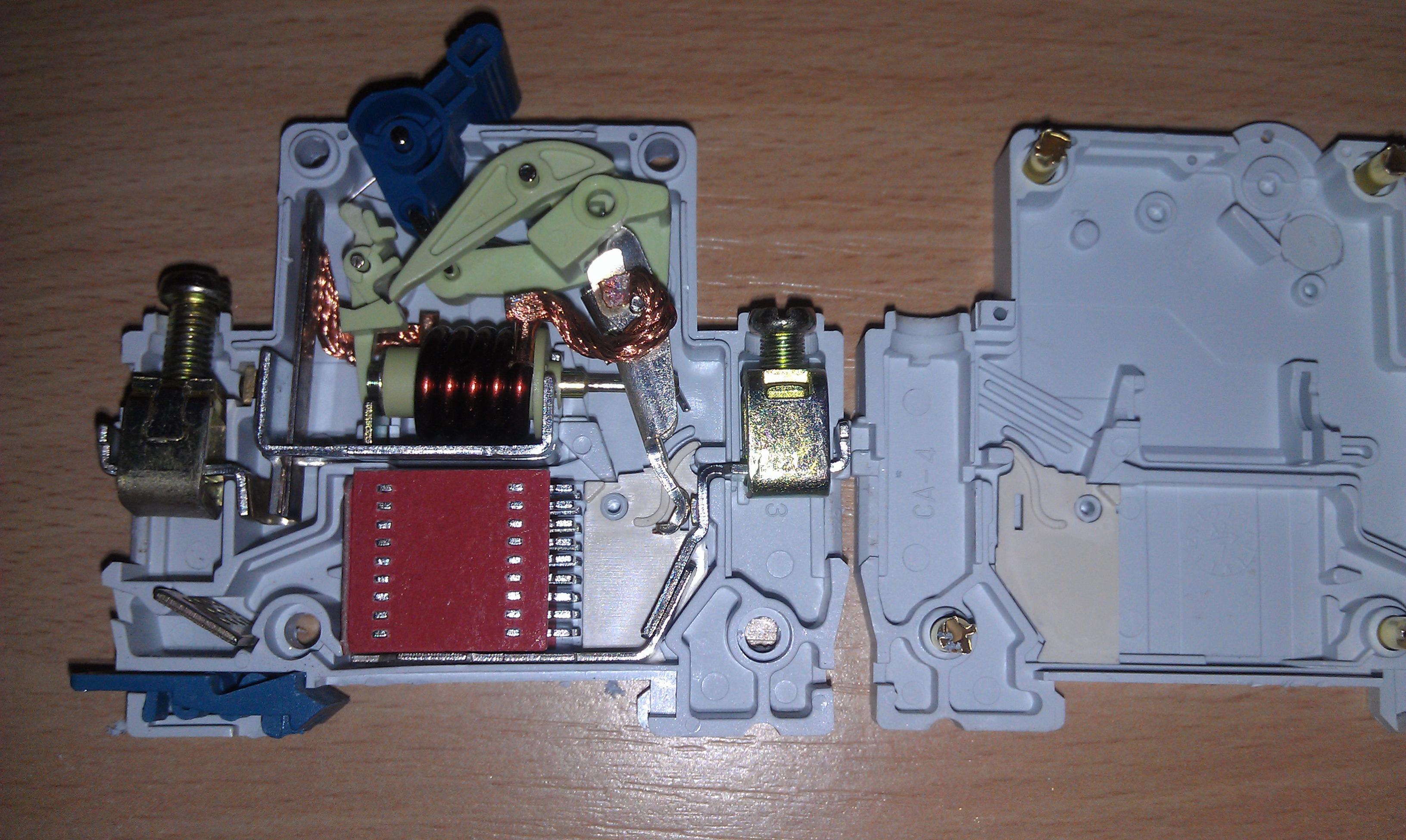

Nikalya Опубликовано 15 февраля, 2011 Поделиться Опубликовано 15 февраля, 2011 давно чесались руки разобрать УЗО и посмотреть что же там внутри вот недавно подвернулся сгоревший диф. автомат и, не долго думая, разобрали его. фото всего выкладываю внизу. что видно с фото: - почему нужно подключать фазу к зажимам "1", "2", а нейтраль к зижимам "N"; - перепаковка автоматов сложная и кропотливая процедура, ибо то выскочит пружинка, то выпадет рычажок, то еще чего-то; - можно оценить качество сборки Мёллер; - видно обуглившуюся дугогасительную камеру возможно кому-то будет интересно и даже полезно 18 Ссылка на комментарий Поделиться на другие сайты Больше кнопок...

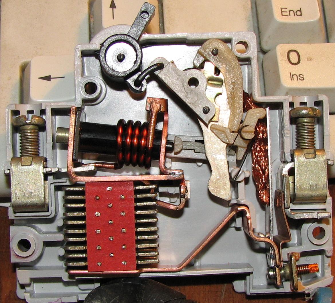

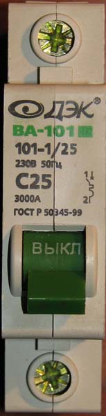

Kamikaze Опубликовано 15 января, 2012 Поделиться Опубликовано 15 января, 2012 (изменено) Во исполнение собственного предложения создаю тему для размещения фотографий устройств НизкоВольтной Автоматики и другого щитового оборудования бытового и аналогичного назначения от различных производителей. Тема предназначена для размещения фотографий с авторскими комментариями, но не для обсуждений типа "какой производитель лучше" "какие автоматы выбрать" и т.д. Начну с классической страшилки: пародия на автомат С25 от ДЭК: Как видно на фото, в данном изделии отсутствуют следующие детали: защитные накладки по бокам от контактов, регулировочный винт теплового расцепителя (ТР), пластина "пламегасителя выхлопа", половина пластин деионной решетки дугогасительной камеры, задняя перфорированная картонная пластина оной камеры. Кроме того, провод, которым намотан соленоид электромагнитного расцепителя (ЭмР) явно тоньше, чем должен быть у АВ на 25А. (пружинку защелки потерял я) Прогрузка этого аппарата показала, что тепловой расцепитель в нем отсутствует: вместо биметаллической пластины - обычная жестянка. Электромагнитный расцепитель функционирует, однако, из-за того, что подвижный контакт - стальной без напайки, а напайка на неподвижном контакте - медная, а не из специального серебрянного сплава, после пары отключений при пониженном напряжении контакты имеют удручающий вид: Как показала практика эксплуатации таких "устройств", контакт медь-сталь (или даже сталь-сталь) через пару лет зачастую подгорает и устройство перестает проводить ток (это самое пустяшное из возможных последствий применения таких поделок). В худшем случае возможно сваривание контактов с гораздо более опасными последствиями (при КЗ). Нечто подобное (или подобное НЕЧТО) в тех или иных вариациях наблюдается и в устройствах под маркой ЭКФ, СТС, Щит и старых ИЭКах. Изменено 16 января, 2012 пользователем Kamikaze 5 Ссылка на комментарий Поделиться на другие сайты Больше кнопок...

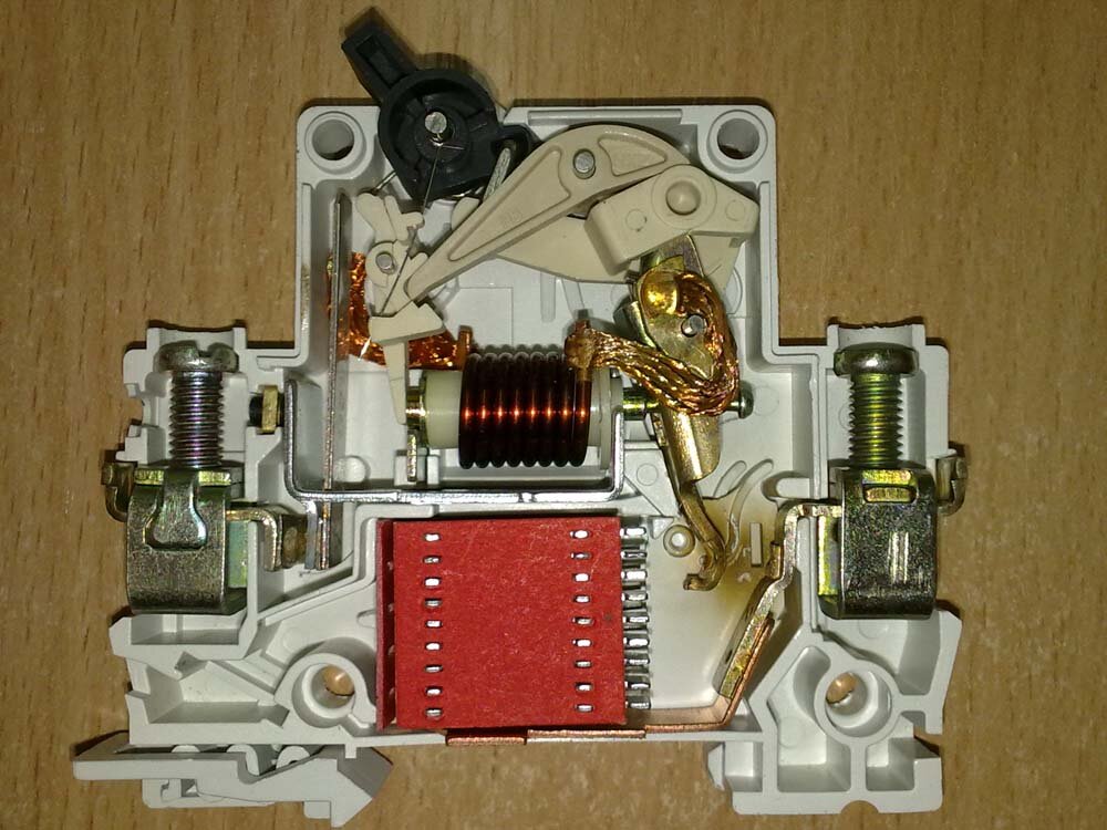

Kamikaze Опубликовано 15 января, 2012 Поделиться Опубликовано 15 января, 2012 АсКо ВА-2001 С3 www.stroimdom.com.ua/forum/attachment.php?attachmentid=155586&d=1326107665 Имеются все детали, вплоть до мелочей. Прогрузка показала, что настройки ТР и ЭмР - в ТУ. Ссылка на комментарий Поделиться на другие сайты Больше кнопок...

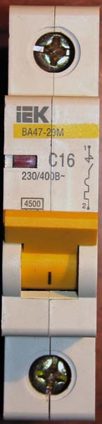

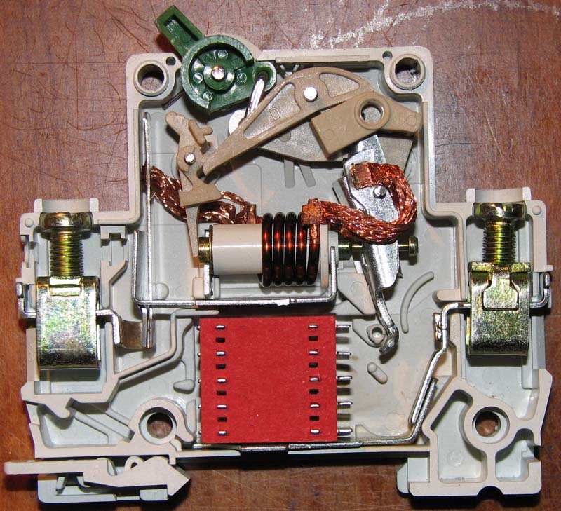

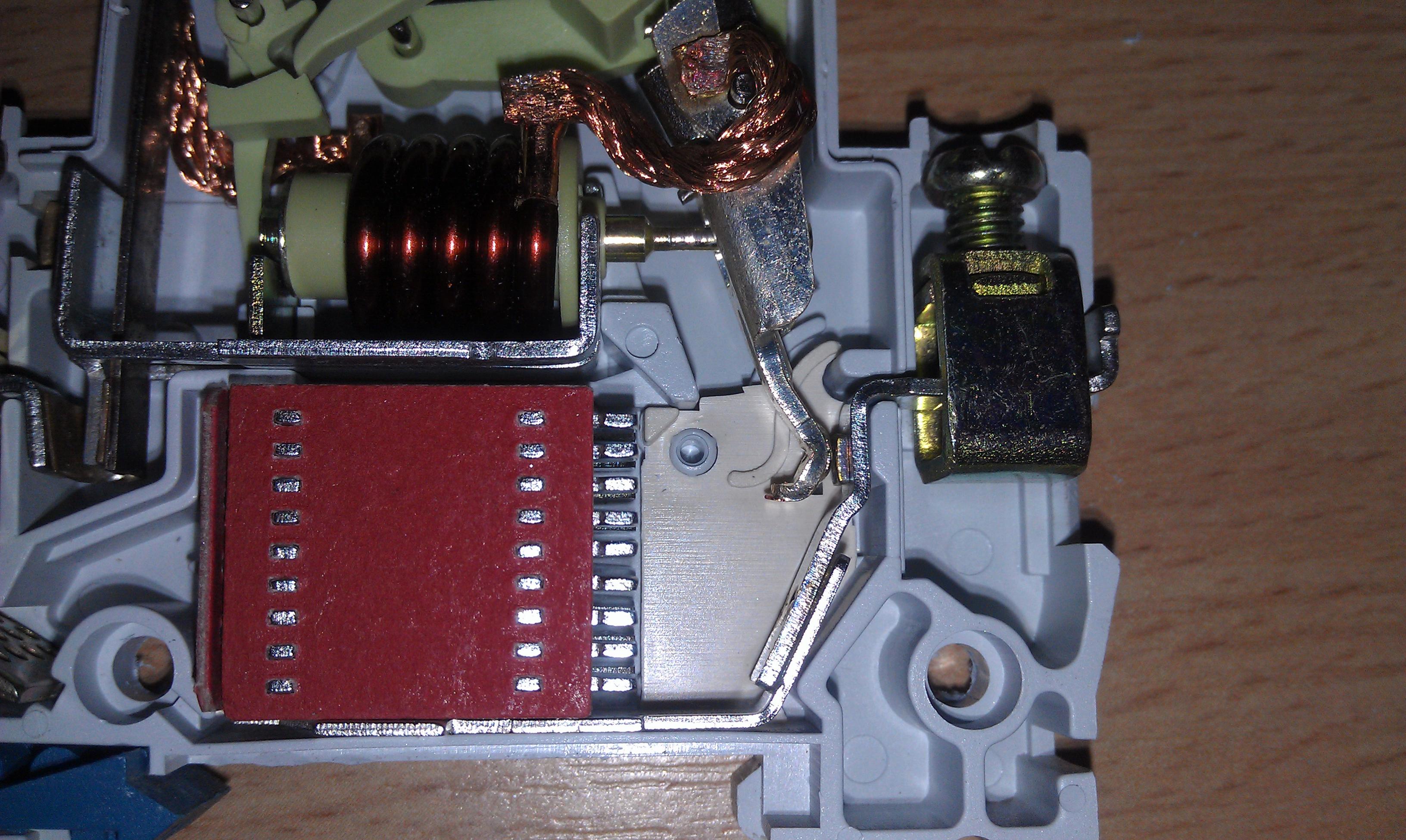

Kamikaze Опубликовано 16 января, 2012 Поделиться Опубликовано 16 января, 2012 (изменено) IEK (ребрендированный ИЭК) из Ашана: Как видно, имеются все детали, вплоть до мелочей. Контактная напайка - серебрянный сплав. Основные токоведущие части - медь или медный сплав с гальваническим покрытием. Вспомогательные - стальные медненные. Прогрузка показала, что настройки ТР и ЭмР - в ТУ. Из всех дешевых АВ только АсКо и такие IEKи (только такие - с широким "клювиком", индикаторным окошком и зажимами для U-гребенок) могут быть рекомендованы к применению, при этом желательно вскрыть хотя бы один автомат из партии (благо, цена позволяет вскрыть и без сожалений выкинуть), чтобы убедиться, что куплен не "левак". Изменено 16 января, 2012 пользователем Kamikaze Ссылка на комментарий Поделиться на другие сайты Больше кнопок...

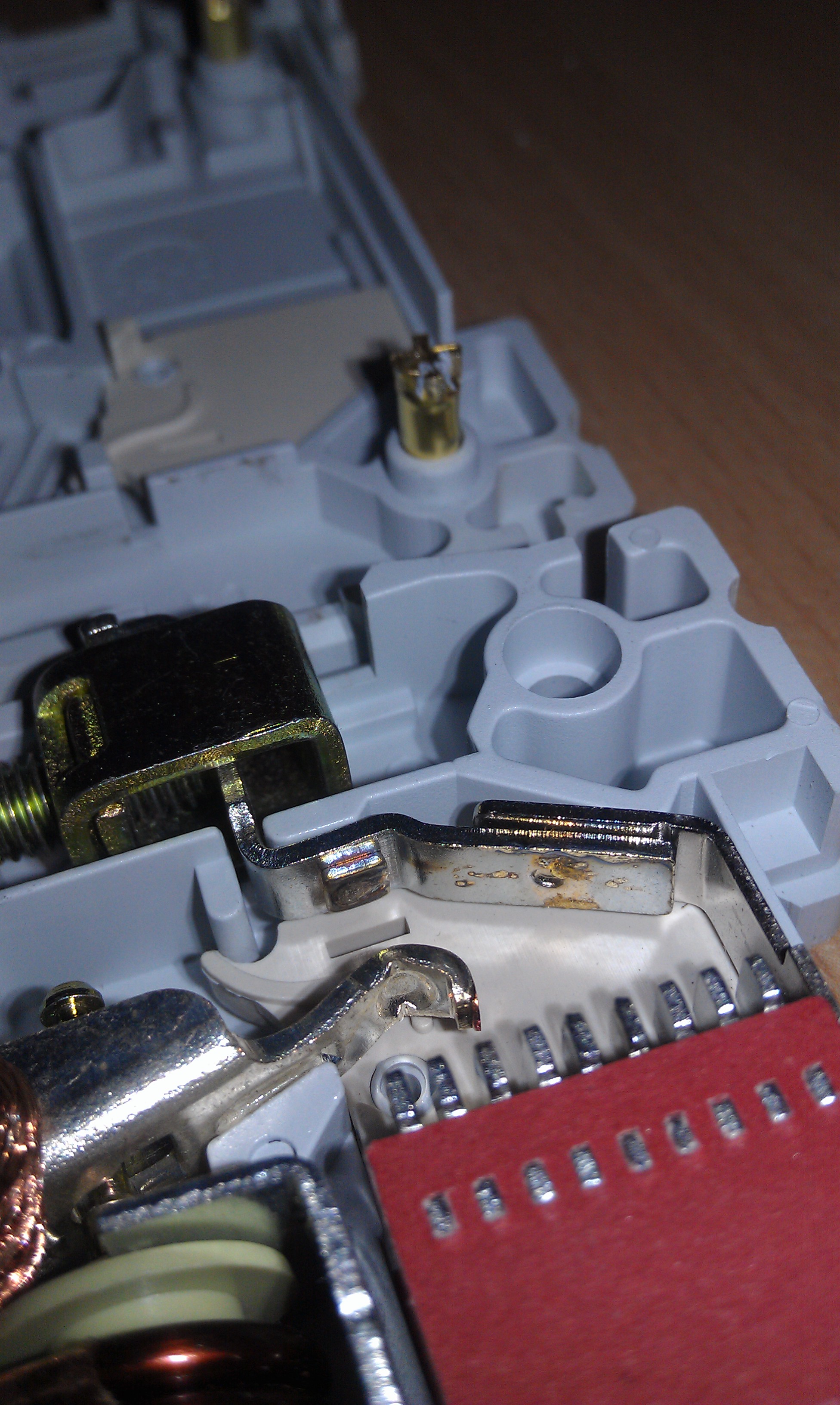

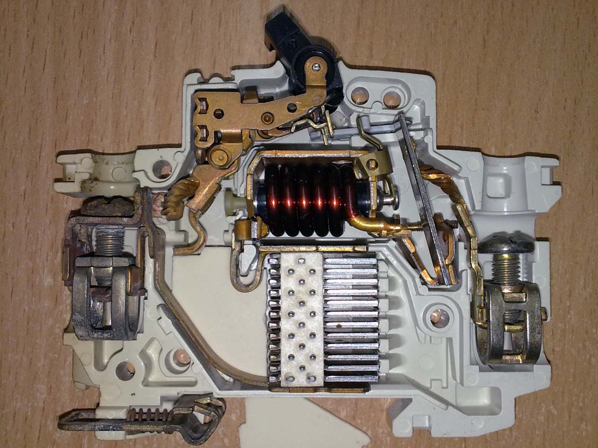

Kamikaze Опубликовано 16 января, 2012 Поделиться Опубликовано 16 января, 2012 Moeller PL4 C10 Автомат запечатлен в положении после автоматического отключения, с "клювиком", зафиксированным в положении "Вкл". Контактные части зажимов - медь или медный сплав с покрытием. Остальные токоведущие части - штампованные из медненного стального листа. Соленоид, плетенка и подвижный контакт, разумеется, медные. По сравнению с АсКо, ВМ40 и IEK обращает на себя внимание миниатюрная напайка на неподвижном контакте. Такая экономность вообще характерна для брэндов. Радует большое кол-во пластин деионной решетки дугогасительной камеры, что в сочетании с отличными условиями для сбегания дуги между контактами в оную камеру должно обеспечить очень малое время гашения дуги после размыкания контактов. Ссылка на комментарий Поделиться на другие сайты Больше кнопок...

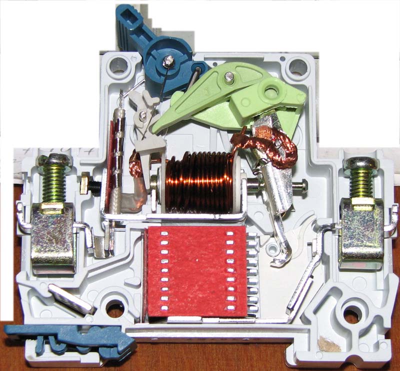

Kamikaze Опубликовано 16 января, 2012 Поделиться Опубликовано 16 января, 2012 Курский ВМ40 С16 Обращает на себя внимание массивная напайка из серебрянного сплава на неподвижном контакте. Подвижный контакт, ЕМНИМ, хромистая бронза. Ссылка на комментарий Поделиться на другие сайты Больше кнопок...

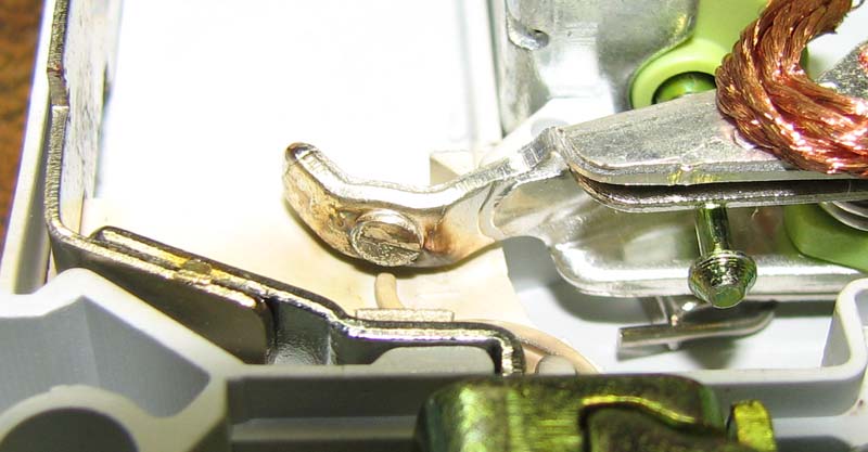

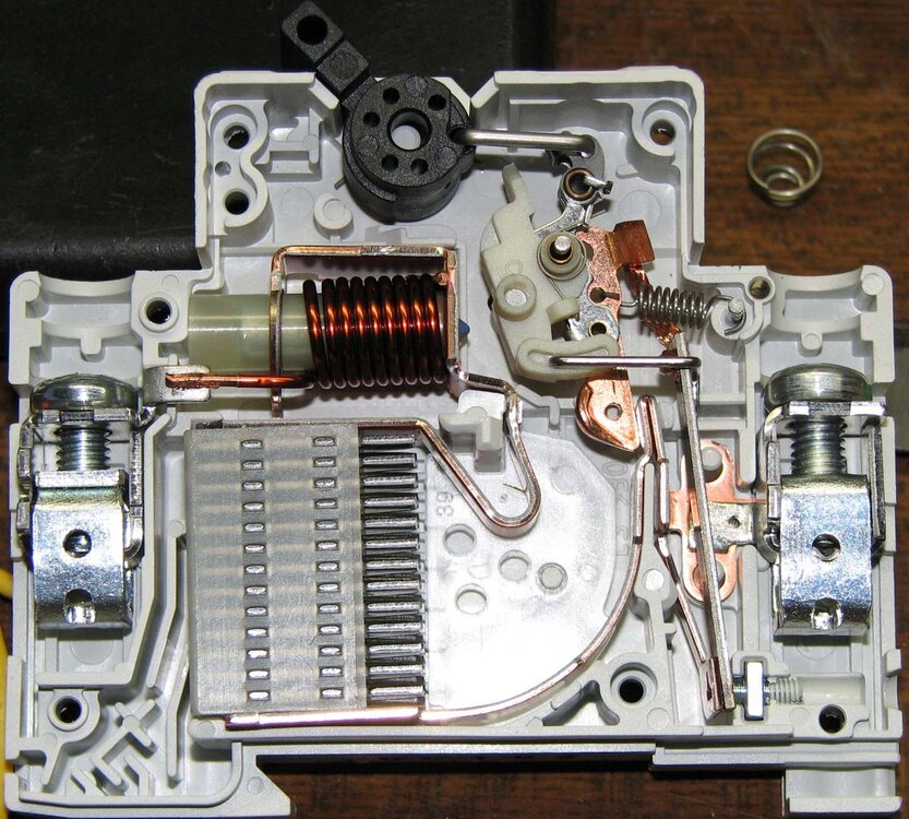

Kamikaze Опубликовано 16 января, 2012 Поделиться Опубликовано 16 января, 2012 ABB S261 B25 Снят с эксплуатации из-за выгорания конца провода в клемме по причине облуживания перед подключением (многопроволочная жила). Многопроволочные жилы должны подключаться к клеммам АВ, УЗО и т.п. либо просто плотно скрученными, либо с оконцеванием втулочными наконечниками тира НШВИ. Контактные части зажимов - медный сплав, вероятно латунь. "крючок" на подвижном контакте, плетенки и соленоид - медь, остальные токоведущие части и механизм свободного расцепления - штампованные из стального медненного листа. Напайка на неподвижном контакте не слишком толстая. Радует глаз компактный цельнометаллический механизм свободного расцепления. Защитные пластины по бокам от пути сбегания дуги в дугогасительную камеру - керамические, что в сочетании с хорошими условиями сбегания дуги обеспечивает стойкость АВ к большим ТКЗ. Корпус из пластика с высокой термостойкостью, судя по его состоянию возле подгоревшей клеммы. 2 Ссылка на комментарий Поделиться на другие сайты Больше кнопок...

Kamikaze Опубликовано 17 января, 2012 Поделиться Опубликовано 17 января, 2012 (изменено) давно чесались руки разобрать УЗО и посмотреть что же там внутри Спасибо! Если правильно вижу, то N-полюс не имеет "мощной" дугогасительной камеры. Следовательно, соблюдение фазировки L-N строго обязательно (для обеспечения надежного отключения и дугогашения при КЗ "L-РЕ" или "фаза - сторонняя_проводящая_часть"). Собственно:что видно с фото: - почему нужно подключать фазу к зажимам "1", "2", а нейтраль к зижимам "N"; - видно обуглившуюся дугогасительную камеруА какова судьба этого диффа до вскрытия? Изменено 17 января, 2012 пользователем InSAn Ссылка на комментарий Поделиться на другие сайты Больше кнопок...

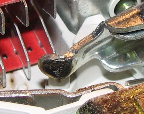

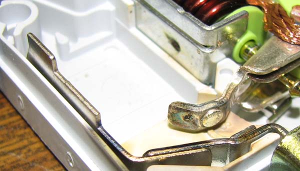

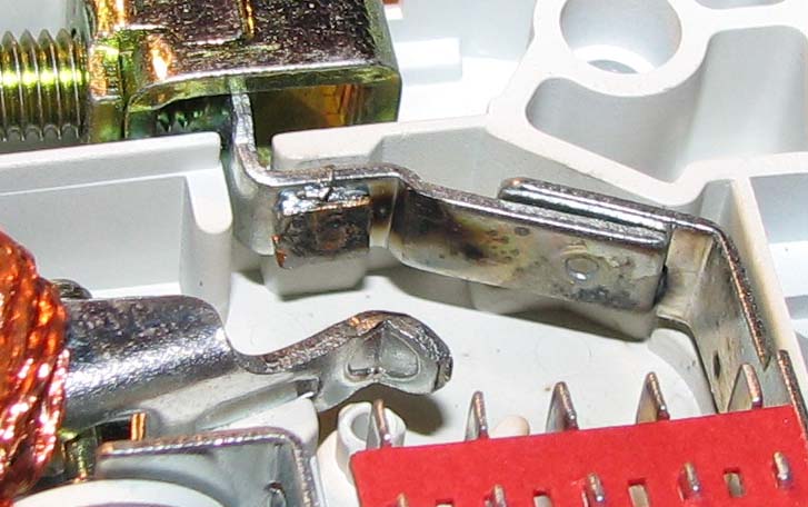

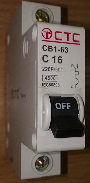

Kamikaze Опубликовано 17 января, 2012 Поделиться Опубликовано 17 января, 2012 Автомат СТС С16 Еще один "ИЭКоид". Снят с эксплуатации по дефекту "не проводит ток во включенном состоянии". Как видно, присутствуют все детали, кроме пластинки "пламегасителя выхлопа". Биметаллическая пластина действительно биметаллическая. Но напайка на неподвижном контакте - медная. Плюс слабый прижим из-за отклонения формы подвижного контакта и(или) других деталей. Контакт медь-медь в итоге подгорел. Ссылка на комментарий Поделиться на другие сайты Больше кнопок...
Nikalya Опубликовано 17 января, 2012 Автор Поделиться Опубликовано 17 января, 2012 (изменено) Если правильно вижу.. правильно видите, нету там дугогасительной камеры А какова судьба этого диффа до вскрытия? та стоял в щитке одного из обслуживаемых объектов, пока не перестал работать. чего сгорел не знаю, но сгорел Изменено 17 января, 2012 пользователем InSAn Ссылка на комментарий Поделиться на другие сайты Больше кнопок...

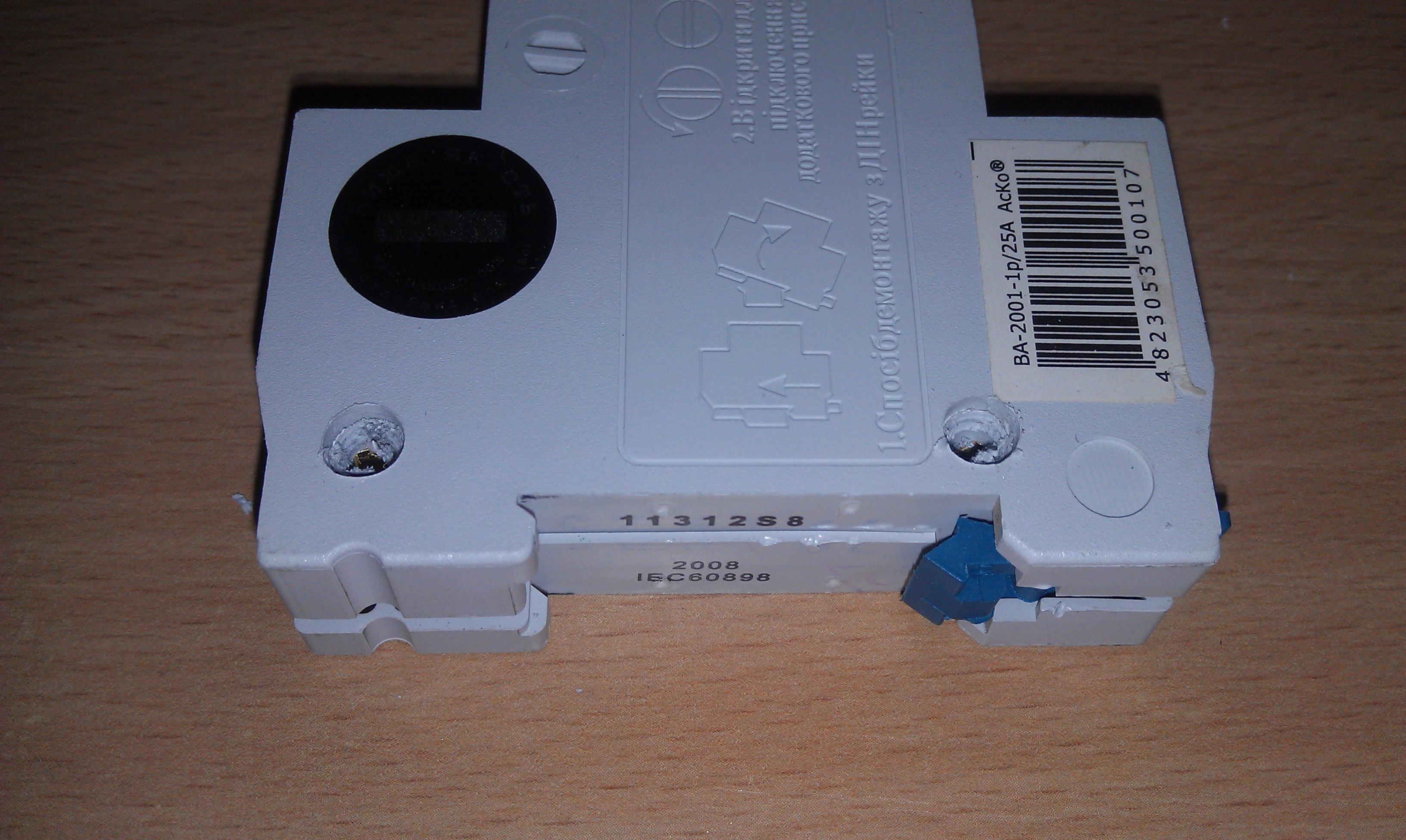

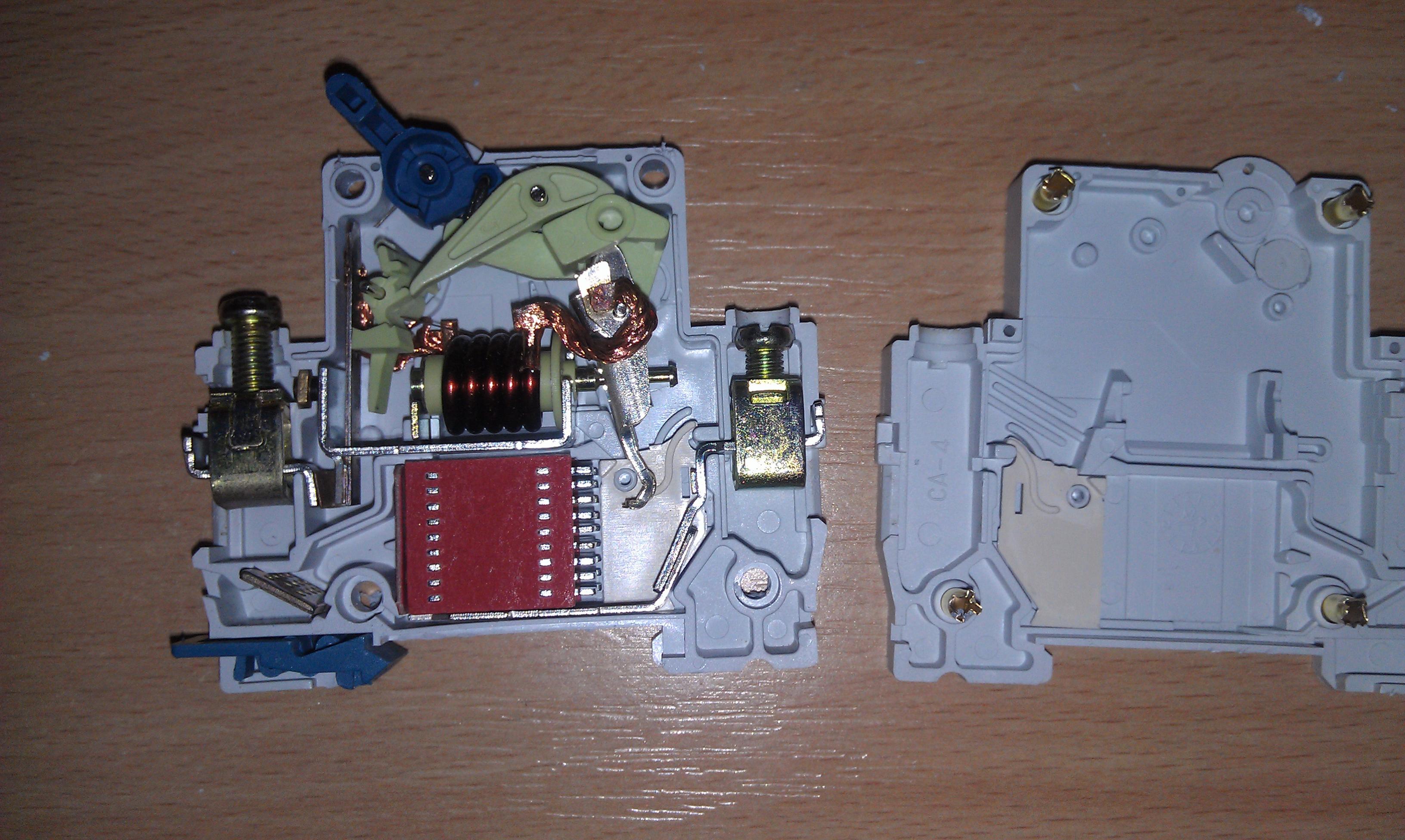

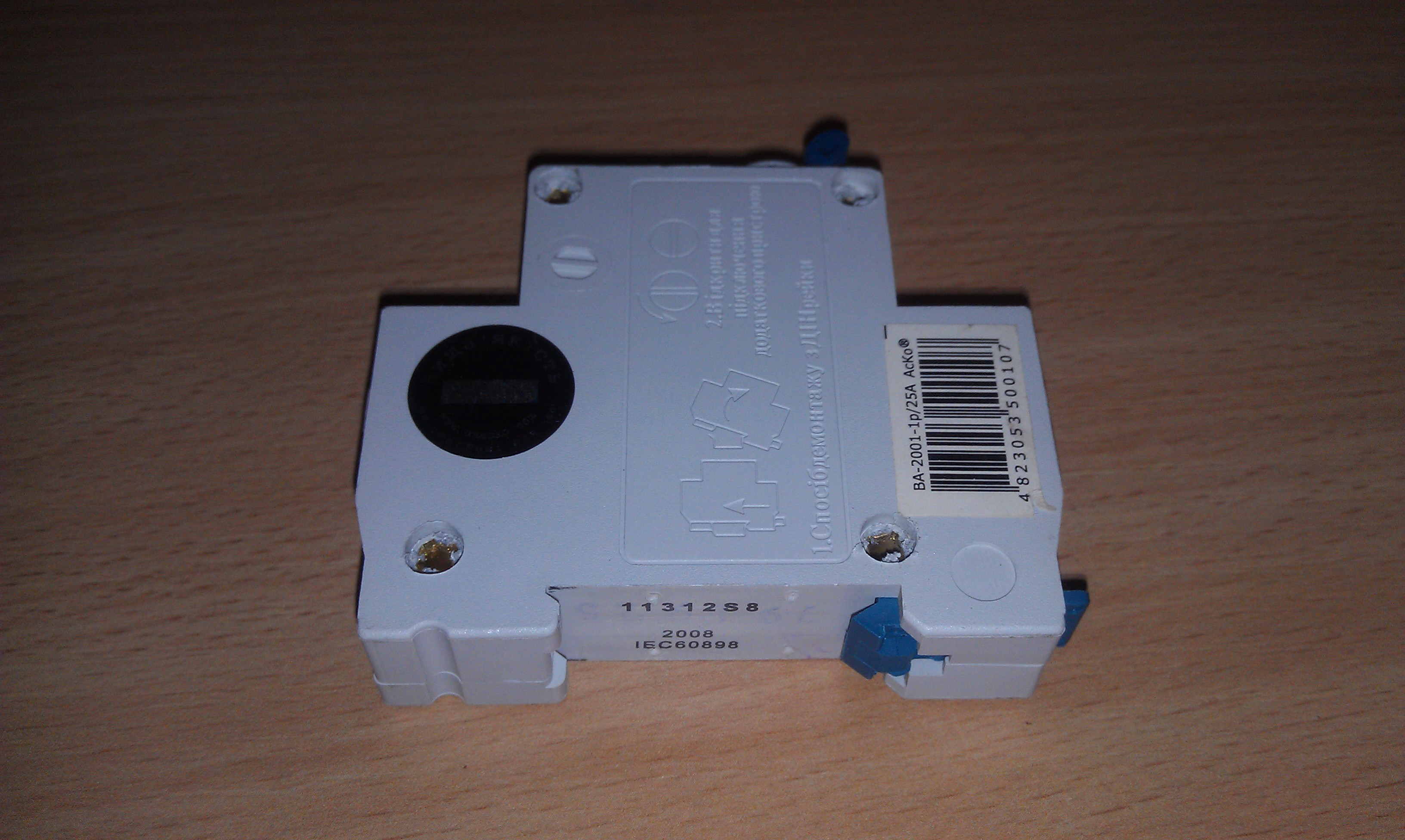

А.Р.Бородач Опубликовано 28 января, 2012 Поделиться Опубликовано 28 января, 2012 (изменено) интересно еще посмотреть на внутренности модульных автоматических выключателей пр-ва Легранд и Хагер +1 В особенности Hager. Зачесались руки - взял старый АсКо (2008 года), точно не уверен, но могло выключать КЗ: Изменено 28 января, 2012 пользователем А.Р.Бородач 1 Ссылка на комментарий Поделиться на другие сайты Больше кнопок...
Energon Опубликовано 28 января, 2012 Поделиться Опубликовано 28 января, 2012 у меня есть Хагер, завтра покажу внутренность 2 Ссылка на комментарий Поделиться на другие сайты Больше кнопок...

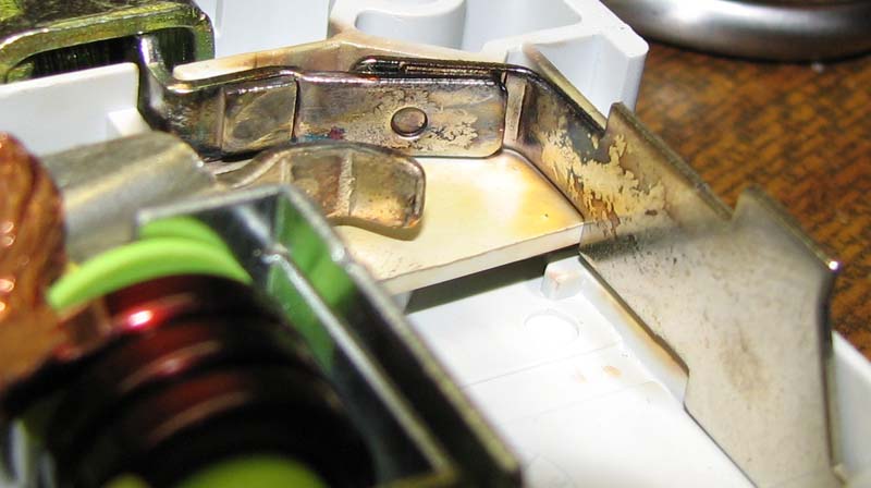

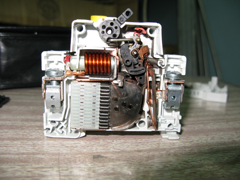

Kamikaze Опубликовано 28 января, 2012 Поделиться Опубликовано 28 января, 2012 Зачесались руки - взял старый АсКо (2008 года), точно не уверен, но могло выключать КЗ:Не, это отключения по перегрузу или просто ручное выключения с приличной нагрузкой. Несколько пятен от дуг, не долетавших до ДГК - несколько отключений. АсКо С40 2р после отключения КЗ с большим ТКЗ (порядка 3-4 кА). Отключали одновременно 6 полюсов (три 2р АВ), так что дуга в ДГК погасла быстро. Капелька меди с подвижного контакта прилипла на противоположном конце пластины ДГК: Как видно, состояние контактов - очень хорошее. 1 Ссылка на комментарий Поделиться на другие сайты Больше кнопок...
А.Р.Бородач Опубликовано 28 января, 2012 Поделиться Опубликовано 28 января, 2012 Не, это отключения по перегрузу или просто ручное выключения с приличной нагрузкой. Несколько пятен от дуг, не долетавших до По перегрузу точно не отключалось, скорее всего вручную. Всего их было 4 штуки, один дважды отработал КЗ, значить это был не он.:D Один еще стоит в этажном щите, и, скорее всего, скоро от него понадобиться сработка по КЗ, но это уже совсем другая история, надеюсь со счастливым концом... PS: Я весьма удивлен автоматами АсКо: полная комплектация, разные магнитные расцепители для разных токов, настроенный судя по всему тепловой... Вполне неплохо. Ссылка на комментарий Поделиться на другие сайты Больше кнопок...
