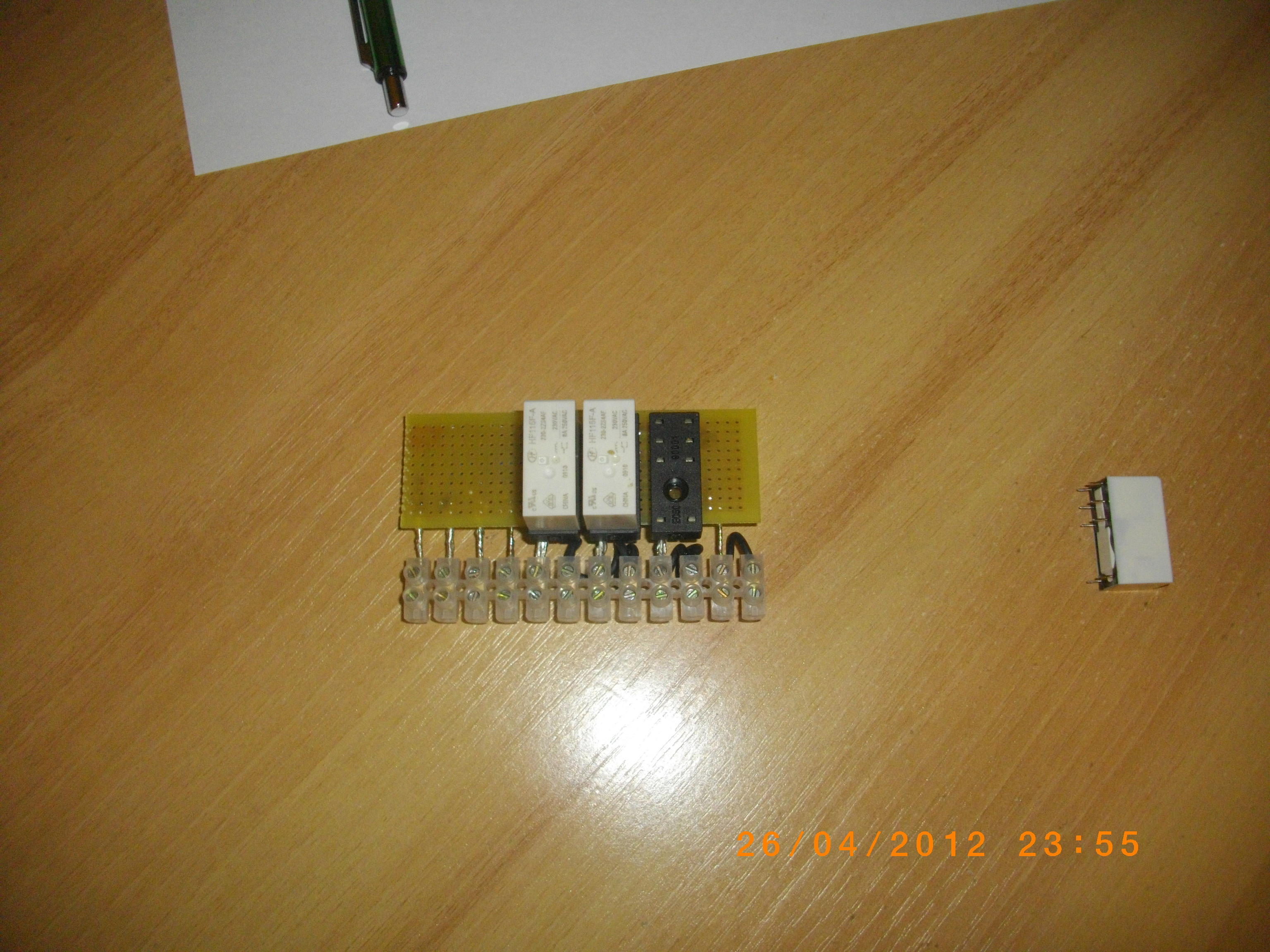

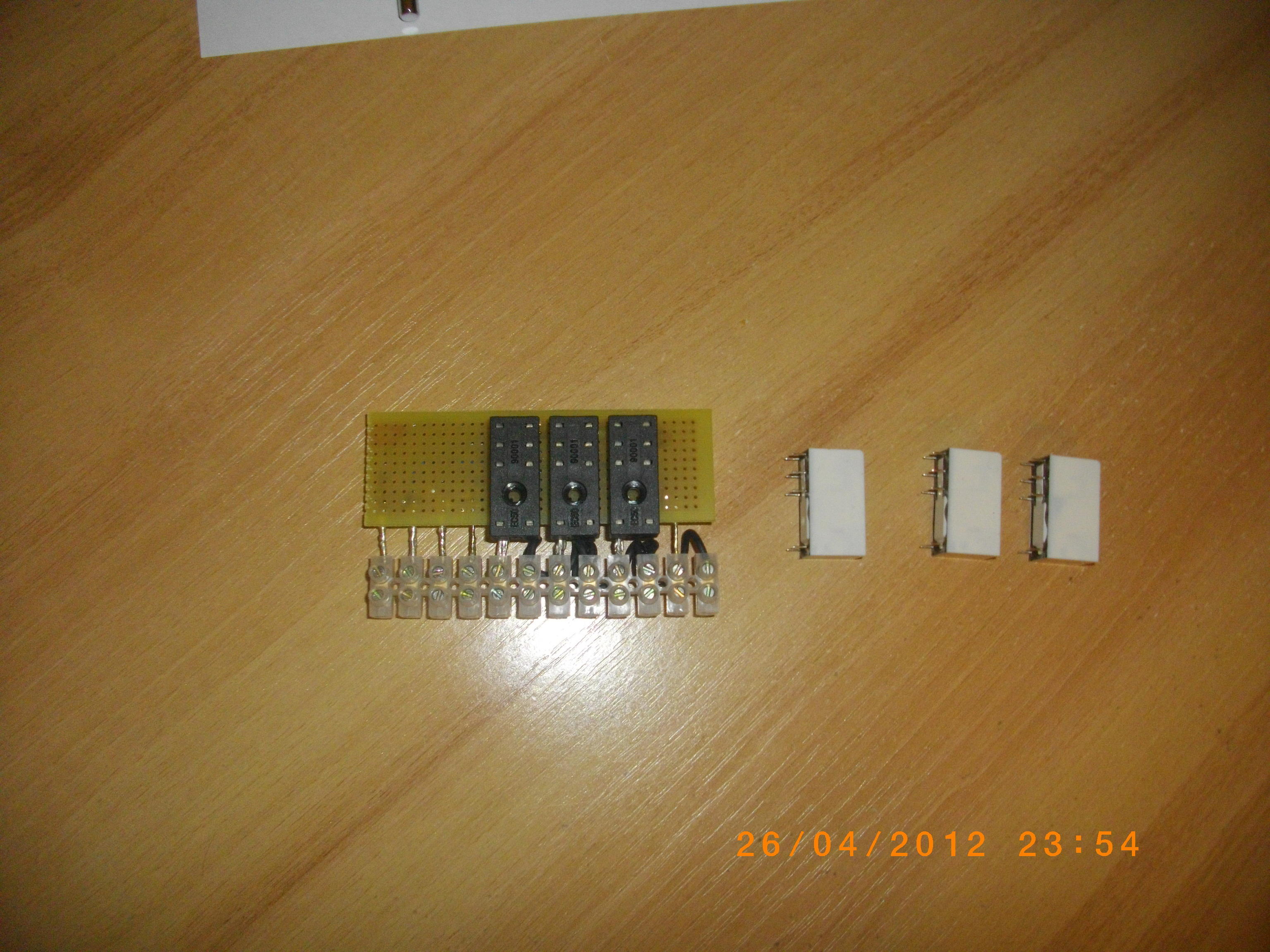

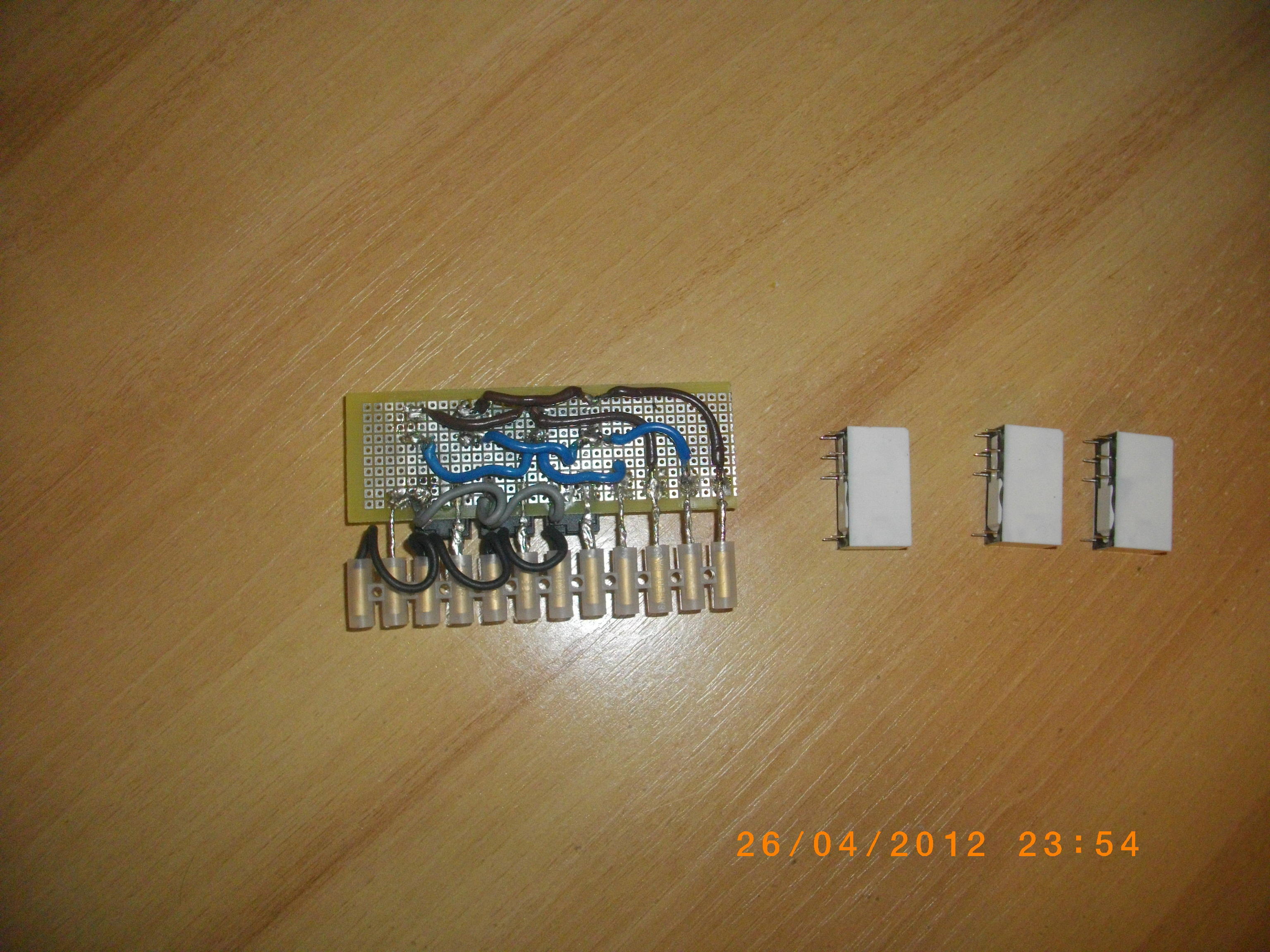

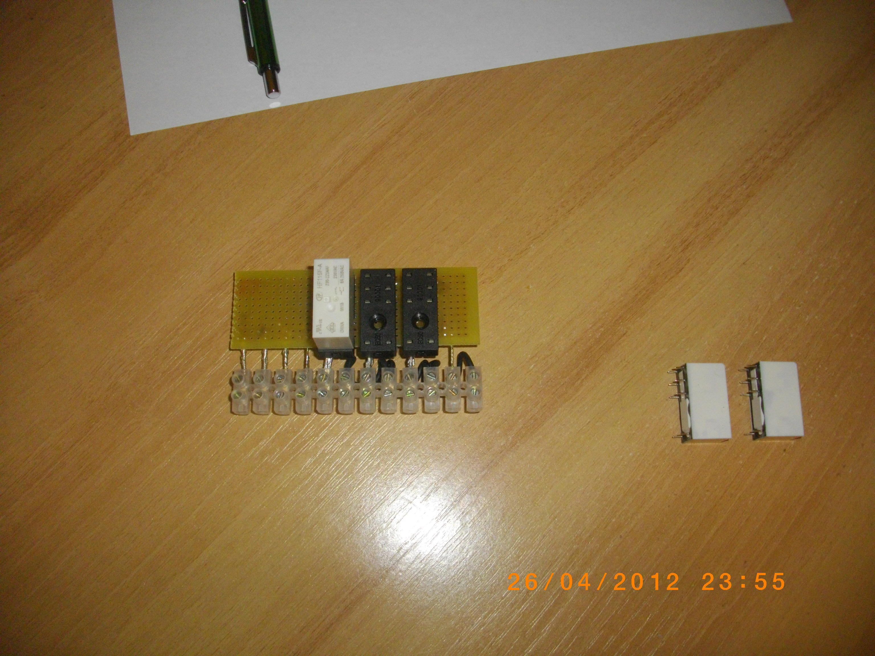

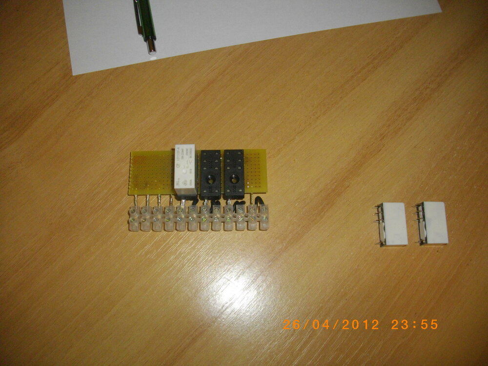

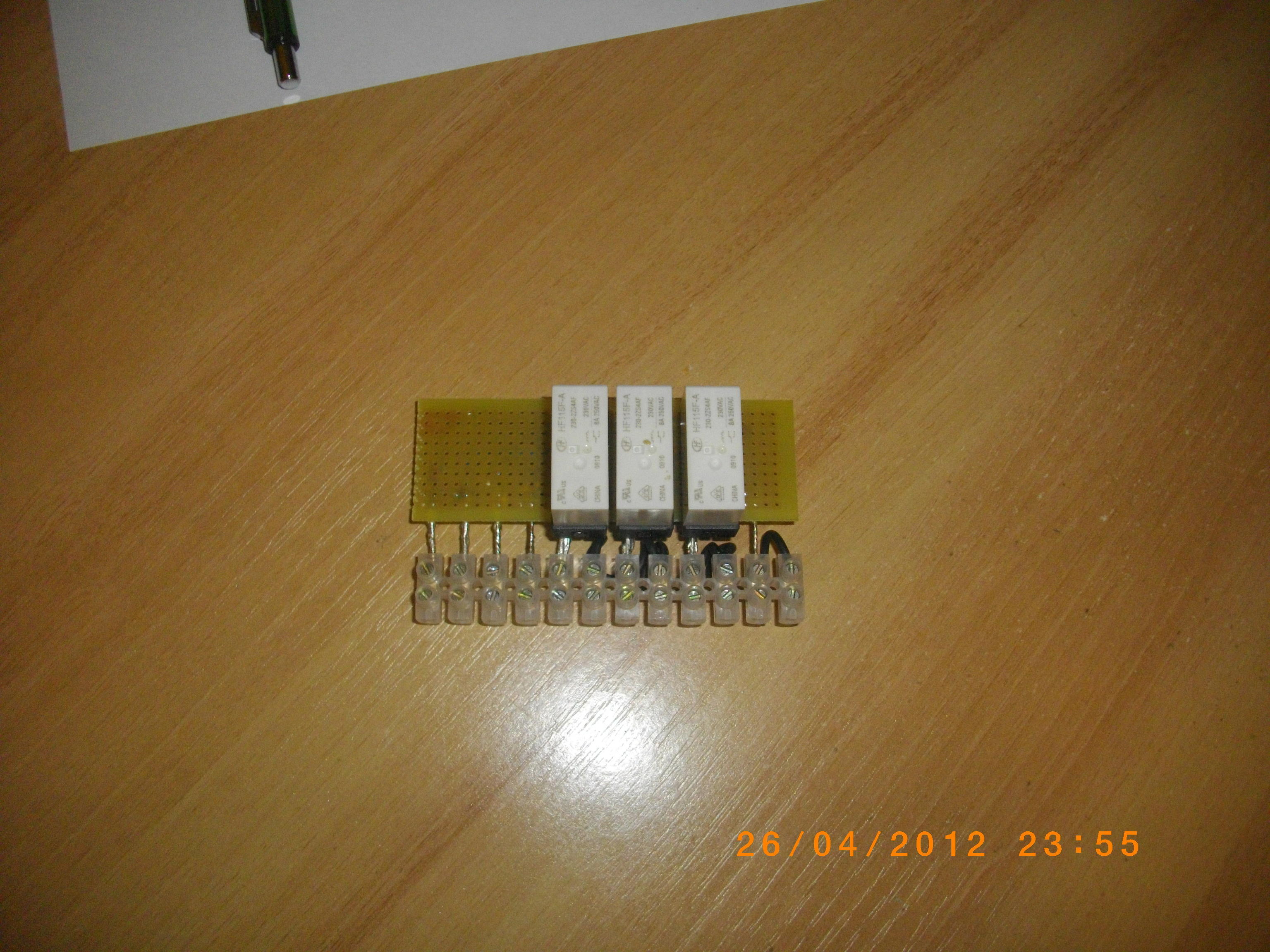

picture.php?albumid=3060&pictureid=40087
Добавлено через 13 минут
спасибо, а сборка и монтаж? просто интересно сколько все в сборе будет стоить. Есть ли сильный смысл делать.
А что вы конретно хотите управлять скоростью?
Действительно РЭС22 до 60 вольт. А можно поподробнее фотки Вашего изделия? Интересно как реализовано.
Это изделие из другой оперы комутации но суть монтажа таже.
Покупаете плату с готовыми отверстиями под розмер колодок,припаеваете колодочки,затем с обратной стороны розпаиваете проводками как вам надо по схеме и реллюшки потом вставляете в колодки и всё.
