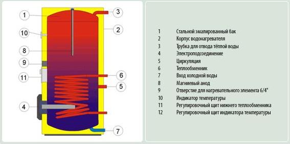

При длительных водоразборах система переходит в режим нагрева воды в "проточном режиме". И количество воды зависит от мощности змеевика бойлера и мощности котла.
Нижняя часть будет не прогретой только у бивалентных бойлеров, если не использовать нижний змеевик. У обычных косвенников, в режиме ожидания, нижнюю часть можно считать условно прогретой...
Смысла в такой схеме нет... :beer:
