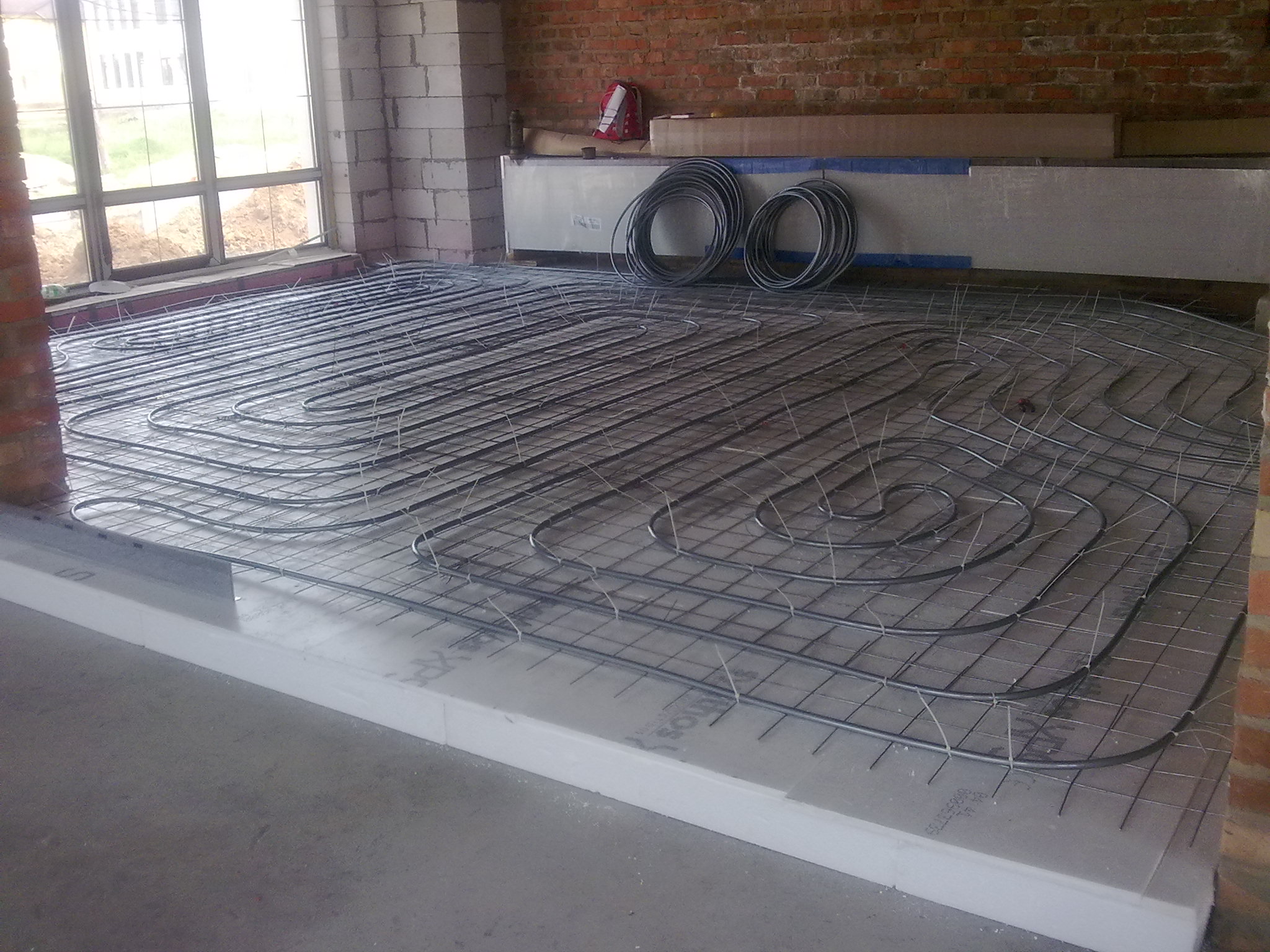

До такого мастерства ещё не дорос.:
Дело не в мастерстве. Такую намотку, как у тебя на фото нужно бетонировать моментально. Иначе работяги трубу ногами посшибают.
При намотке по сетке трубу сбить невозможно, но мотать таким способом в 2-3 раза дольше, а значит дороже.
Метал. сетка непосредственно по пенопласту как армировка бетонной стяжки не работает, но для монтажа труб ессно удобно.
Вязальщика арматуры в штат надо брать :-)
Дело не в удобстве, а в прочности крепления трубы.

Вот этим и отличается столичный монтажник от горного. Растолковать заказчику: если горпунскобой к пенопласту то по три, к сетке по шесть, далее в чем разница таких намоток.
А для работы по сетке нужны наколенники и время.
На хомуты 3 человека мотают не более 100 м2 в день.

Дело не в мастерстве. Такую намотку, как у тебя на фото нужно бетонировать моментально. .
Да ладно тебе, нормальная намотка, че придираться-то, ничем не отличается он намотки других коллег-форумчан.
ЗЫ Я бы советовал Андрею (если он конечно этого не делает) согласовывать с заказчиком установку деформационного шва, потому как для многих потом становится новостью необходимость ложить плитку квадратом от шва, делать эластичный шов, и риск получить трещины по ромбу в случае непослушания и укладки плитки ромбом..
Правда, нормальная. Если полы бетонировать сразу.
а как еще? не напускать же пол-дома работяг до заливки. Такого не допускают даже при укладке по сетке и далеко не из-за возможности вырвать трубу.
Дело в том что ещё ни разу у меня небыло что бы работяги сбили трубу, даже если и ведутся какието строительные работы,
в данном случае строительные работы не ведутся а будет сразу после намотки заливаться стяжка.

Я 100% мотаю по сетке.
Че хитрить? Но непойдут на это те, которые живут на объекте.
Этот вариант намотки с укладкой утеплителя, подравниванием стяжки, может занять неделю.
У нас этот вариант ничуть не медленнее варианта со скобами , причем ничуть не сложнее.Трубу укладывает 3 человека: 1-несет и разматывает бухту, 2- выгибает трубу, 3-крепит трубу. Так вот при любом варианте тот, кто крепит трубу всегда ждет выгибающего и ему все равно чем и как он будет производить крепление, по времени его это не держит.

Гарпун-скоба - простой и надёжный способ.
Че это за полы на которые неделька не уходит.
Я иду другим путем.
Способ сложный долгий и дорогой:
1. Подготовкуа основания пола (отбойник, песочек, и.т.д).
2. Укладка утеплителя.
3. Укладка сетки под шаг укладки.
4. Монтаж трубы на хомуты.
5 Стрижка хомутов, приподнять сетку над утеплителем 5мм.
6. Отстеночная, деформационный шев, давление воды или воздуха на сутки.
7. День два походить полюбоваться.
Извиняюсь за любопытство, а это как? Еще и сетку бегать искать с нужным "очком"?
Как как, как на фото.
И сетку нужно искать, и не просто с нужным очком, а еще с нужным диаметром прутка и ровную.
Правильно, мы не ищем легких путей, трудности сами создаем:D

Если трубы теплого пола крепить на горпун скобу к пенопласту. И сразу после укладки трубу не бетонировать.
То очень велика вероятнось того, что крепление трубы посшибают нагами и крепить друбу предется заново.

Для того чтобы сбить крепление трубы надо не один раз усандалить по ней ногой, ну и ещё большую роль играет если это в чистом виде пенопласт а не ЭППС, также и сами клипсы клипсам разница.
Это ты мне будеш рассказывать? Неделя работы по дому других работяг, которым Т.П. до одного места.
Заинтересовали Вы меня этим вопросом. На днях сниму и покажу видео, как сшибается ногой труба по сетке, а как с горпунами.
