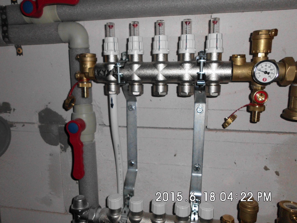

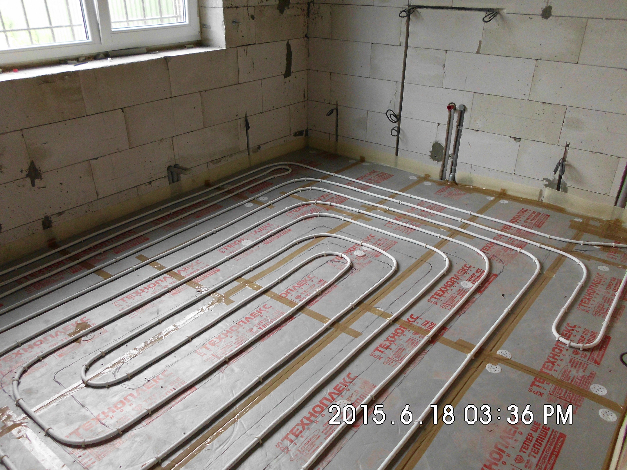

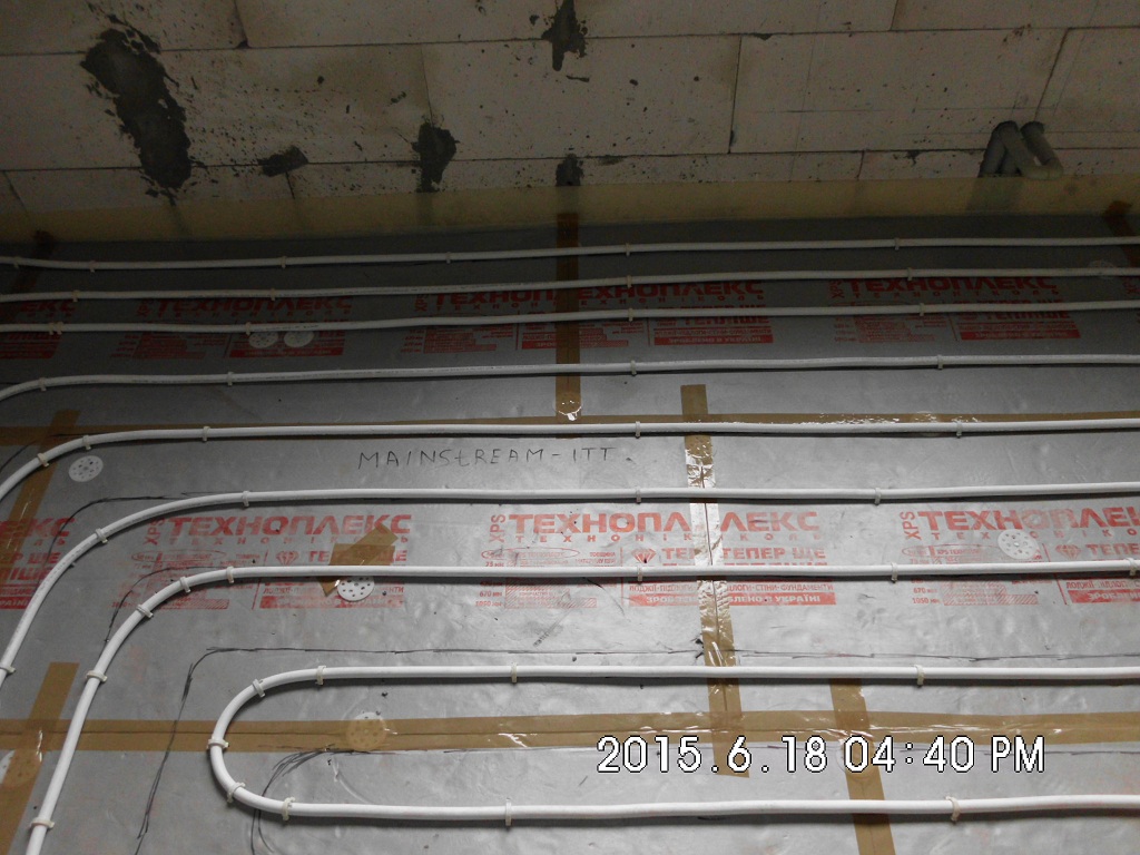

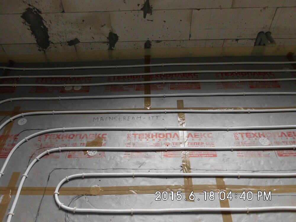

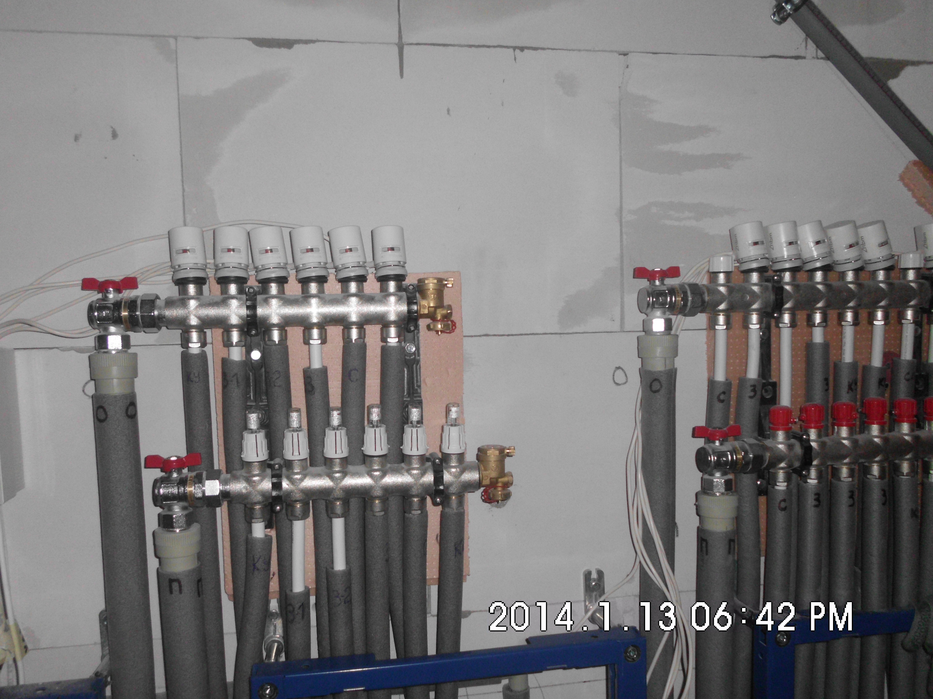

Укладка ТП закончена,теперь очередь за автоматикой.

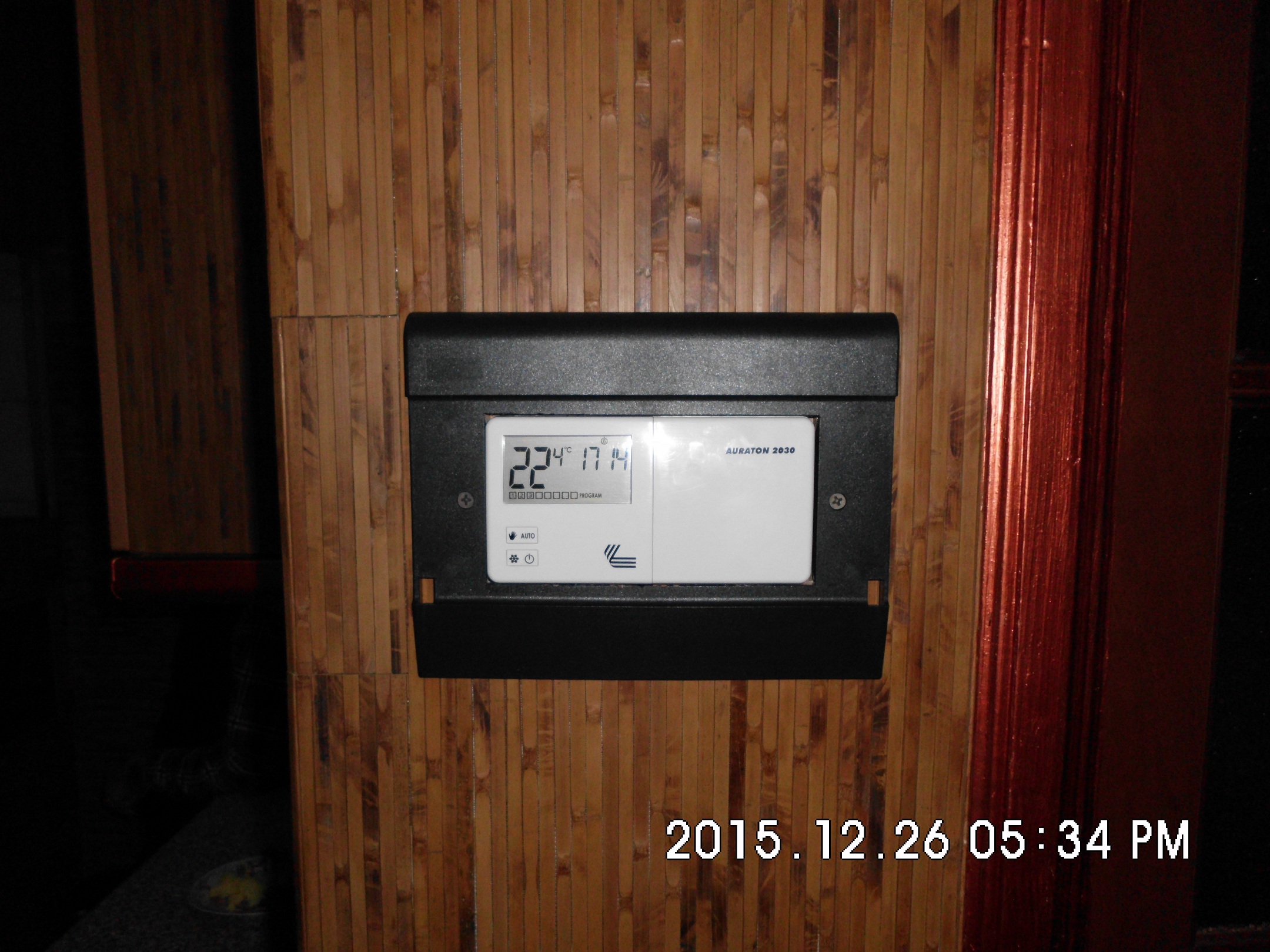

Автоматика будет построена на сенсорных комнатных программируемых термостатах BYC07, их будет 14 штук.
Скажите, пожалуйста, термостаты будут подключены непосредственно к исполнительным устройствам на гребёнках? И какие эти самые исполнительные устройства? Сервоприводы или биметалл? Мне тут рассказали, что вместо сервоприводов можно ставить биметаллические исполн. устройства - дешевле и меньше потребляют тока.
А ещё вопрос по программаторам - Вы тут упоминали ВМ8036. У него 8 каналов управления, а мне нужно что-то похожее установить для управления гребёнкой EMMETTI: 3 высокотемп. контура + 10 контуров для пола, но можно их сгруппировать в 10 групп (две группы в полах - по 2 контура), т.е. нужно как минимум 10 каналов. Не знаете, что можно использовать? А то не хочется ставить программаторы в каждое помещение - дорого и неудобно. А ВМ8036 - интересный девайс. Много возможностей + цена интересная :).
Спасибо.

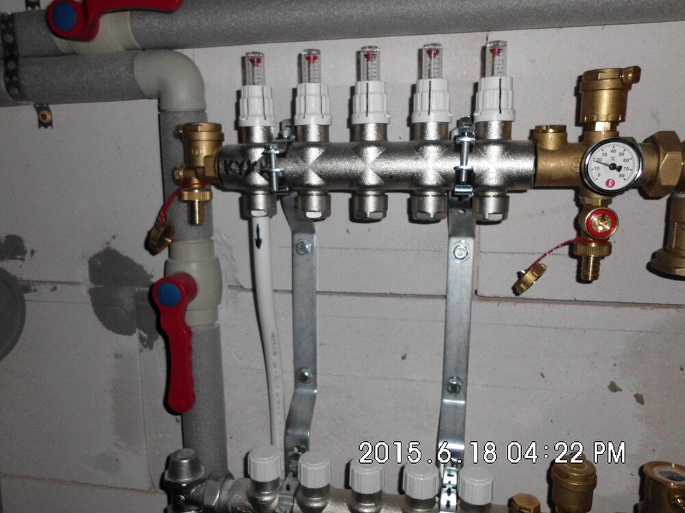

Ну конечно что сервоприводы использовать не целесообразно так как цена их приличная да и вообще их на управление ветками пола ставить без смысленно.
Биметалические приводы я не знаю что это такое,есть термоелектрические приводы,так они называются правильно и вот они и были установленны на коллекторах ТП и коллекторах радиаторов.

А не подскАжите, где можно приобрести именно эти приводы Honeywell, которые на фотографии? А то я чё-то не нашёл по фирмам.
Купить можно здесь.
Но по моему они не Honeywell а RBM www.rbm.com.ru/catalog/e2011/td-38.pdf
Вам прежде чем покупать приводы нада знать размеры подключения,типа резьба ,к примеру у джакомини возможно установить только джакомини,хитрое подключение clip-clap

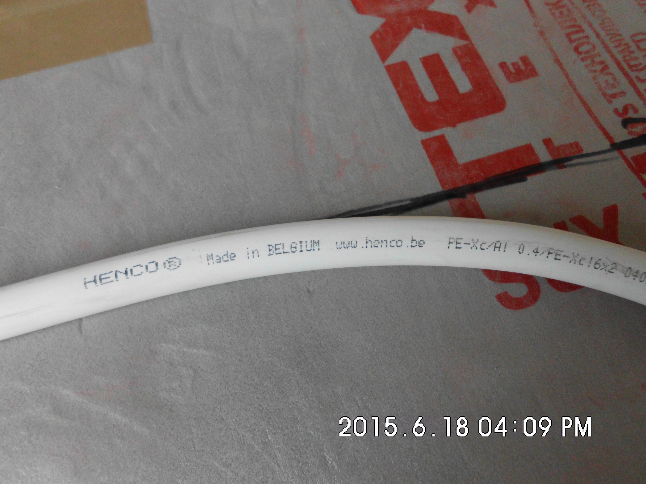

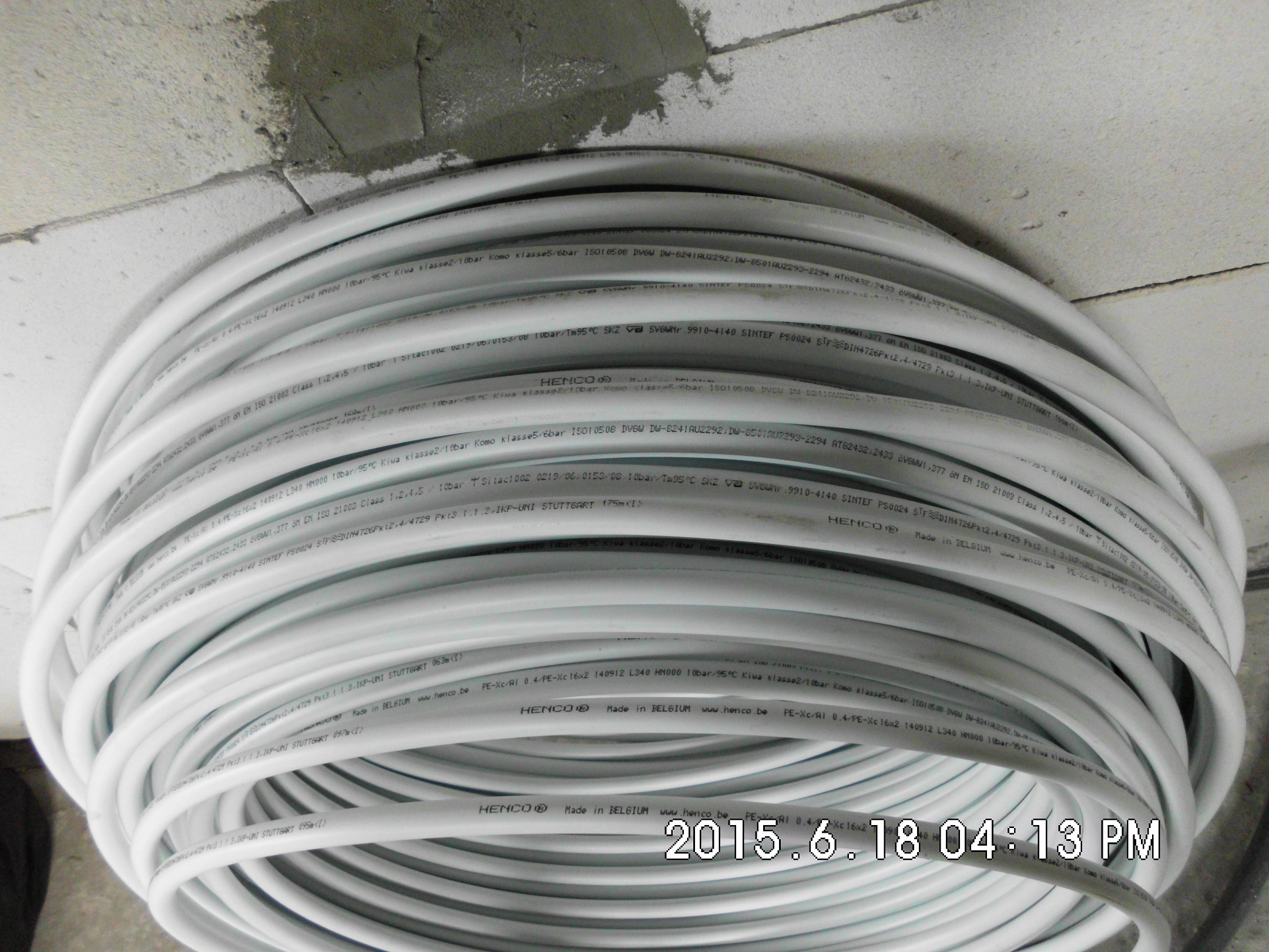

Труба Henco 0,4мм для ТП -это бомба.Всё остальное просто тихонько курит в стороне.

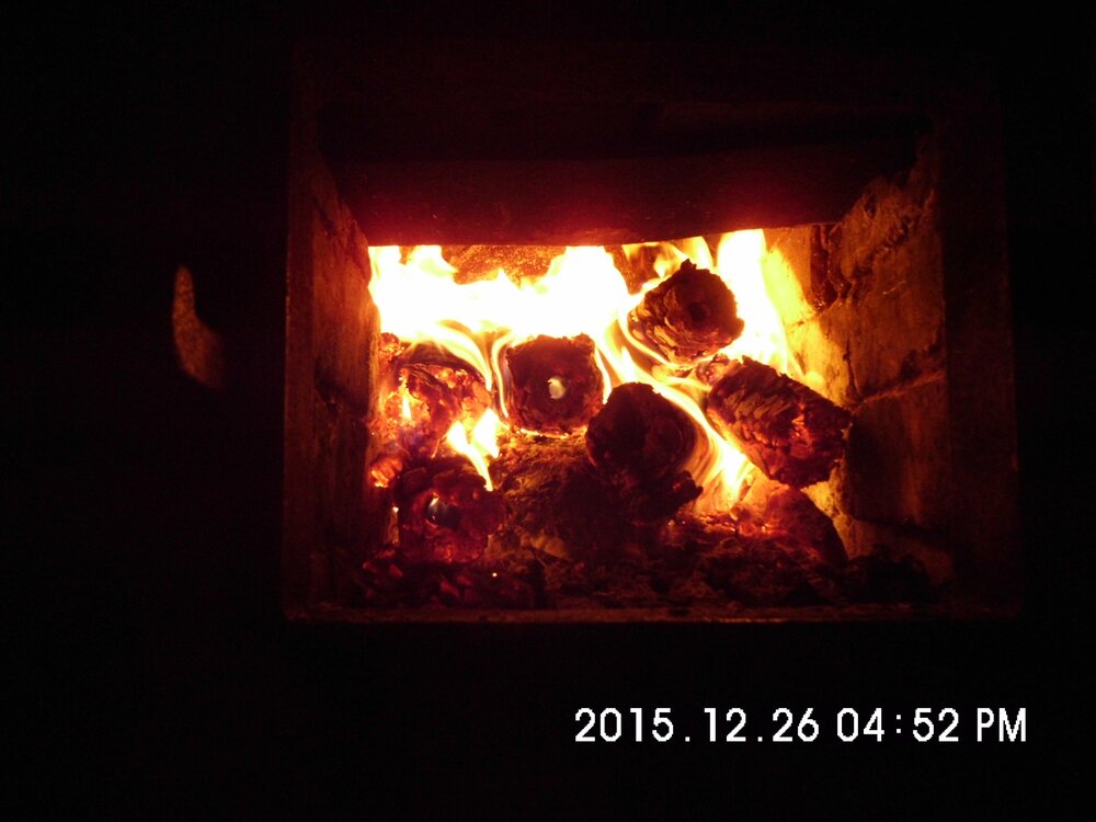

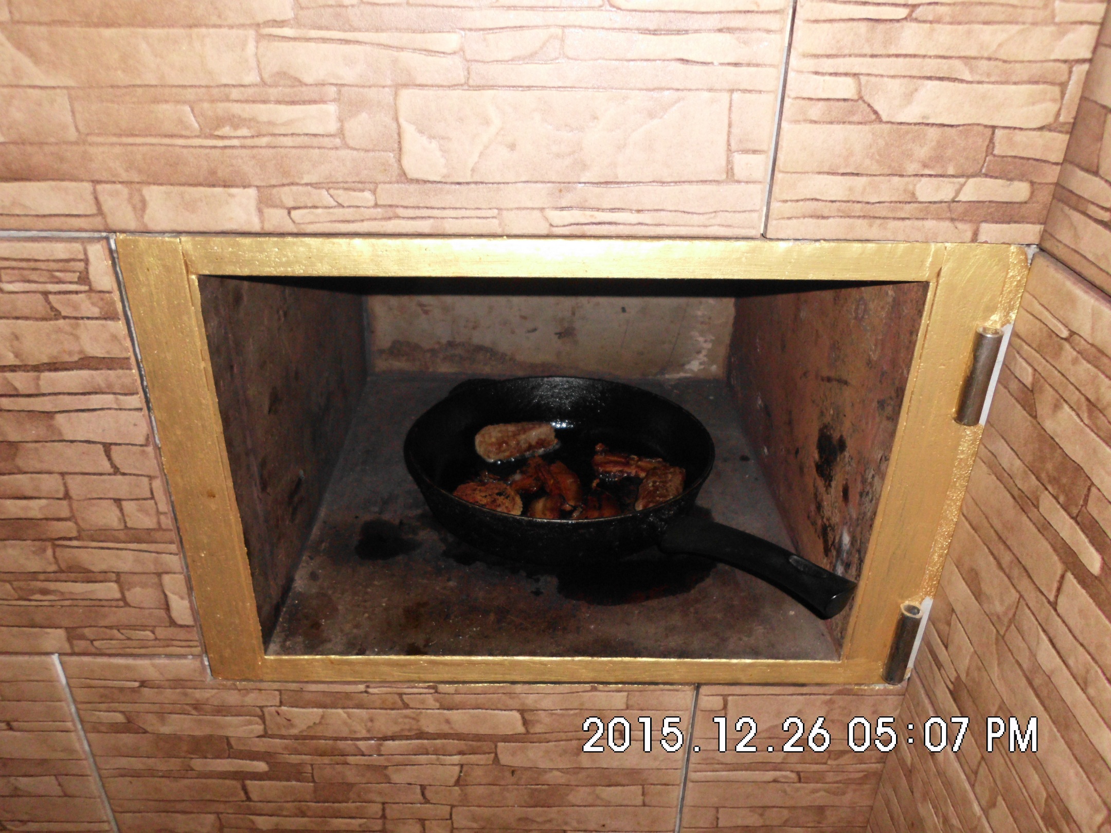

Отопление печкой это душевно приятно!
С помощью печки можно прекрасно отопить дом,нагреть воду для ГВС,ну а также приготовить покушать.
В печке можно сжигать всё что горит.:)
И в чем преимущество этой "бомбы", если "рех-а"- тиси и рехау уже не в счет?
