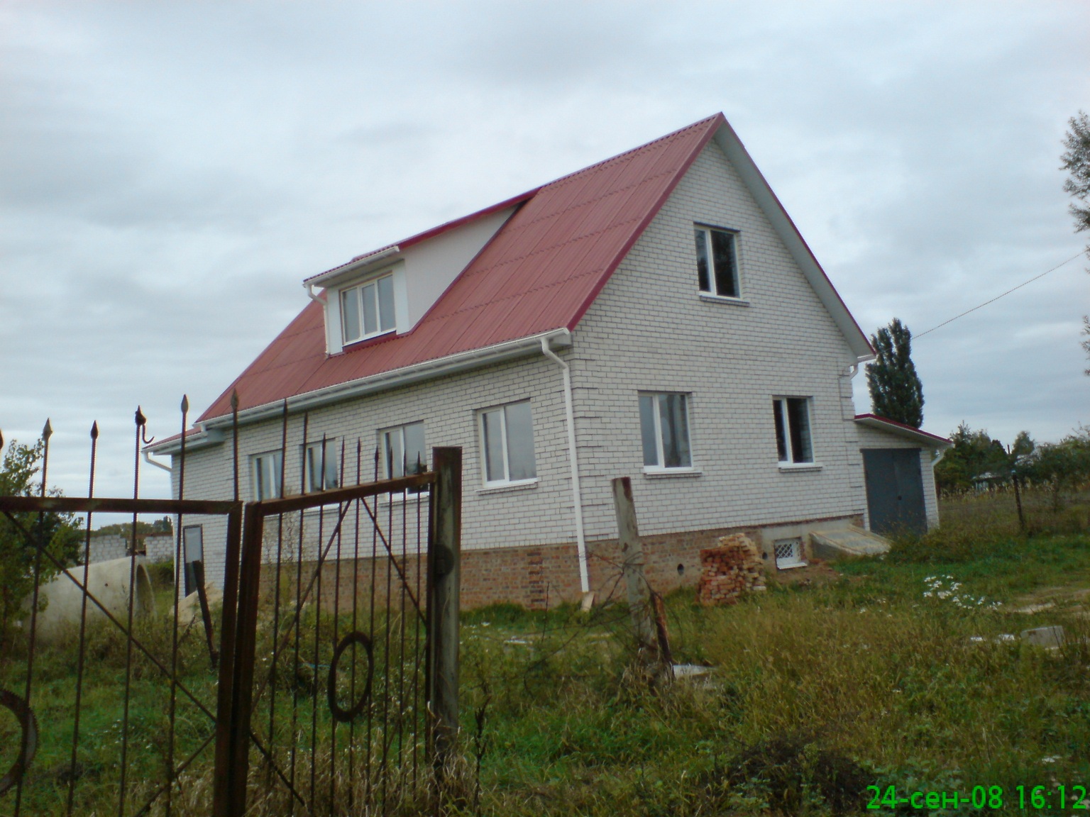

Покрасил с лесов куда дотянутся мог (метра полтора).К палке кисточкой пришурупленой 1 раз промазал разбавленной краской. В близи конечно выглядит не фонтан.Точнее просто ужасно.А снизу нифига не видно.Смотрится достаточно однородно.А как два раза покрашу.Будет наверное просто супер.Так что не парься.

Может кому интересно, нашёл крашеный шифер в Краматорске, сегодня звонил цена 46,02грн. за стандартный лист отгрузка со склада без проблем ссылка: (ссылка устарела)
После негатива относительно Ив.-Франковского склоняюсь к нему. Есть ещё харьковский, крашеный в массе, держал в руках-грязнокоричневый цвет смотрится на крыше страшновато(хотя после дождя-ничего), фото выложу позже.

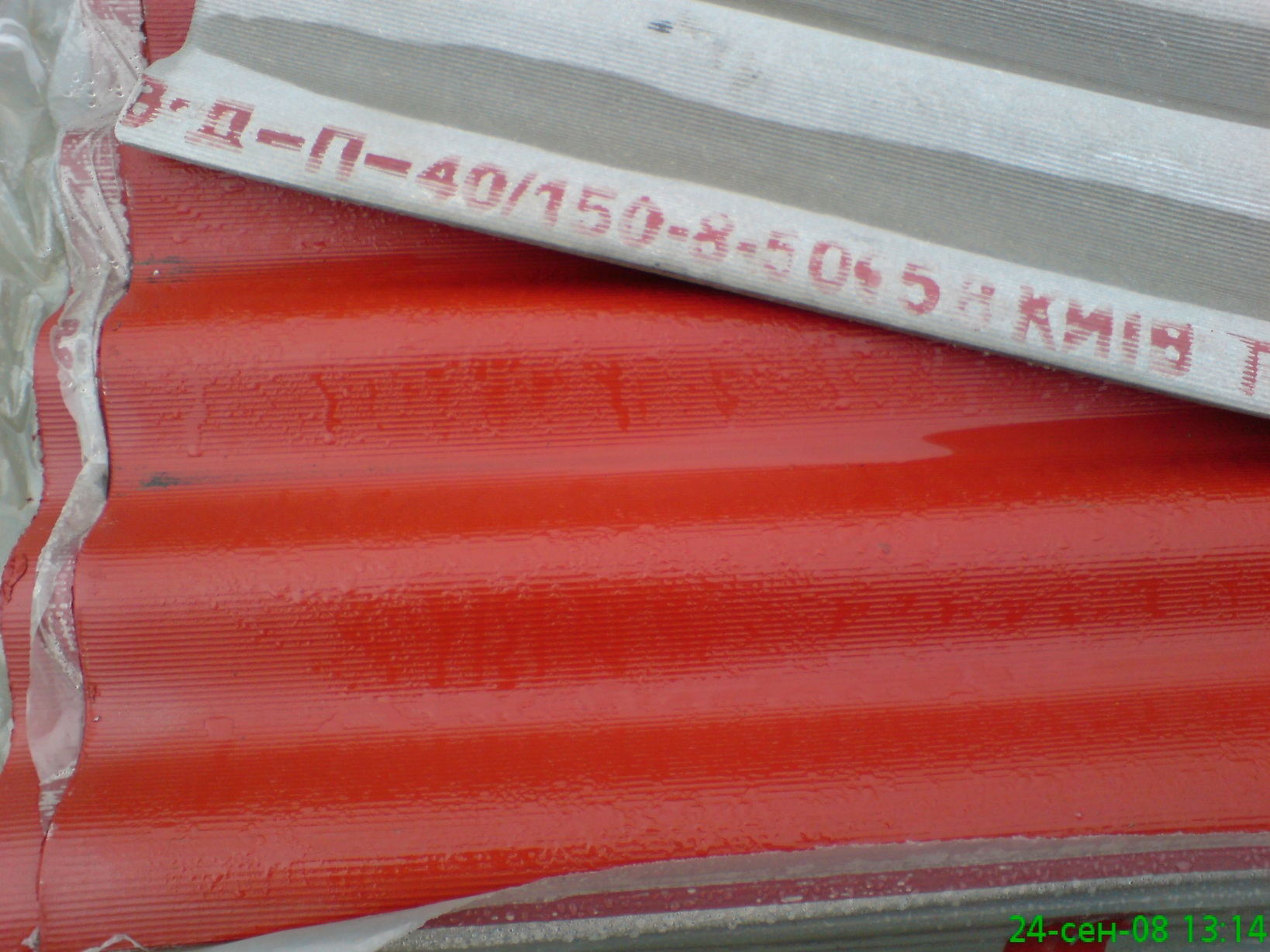

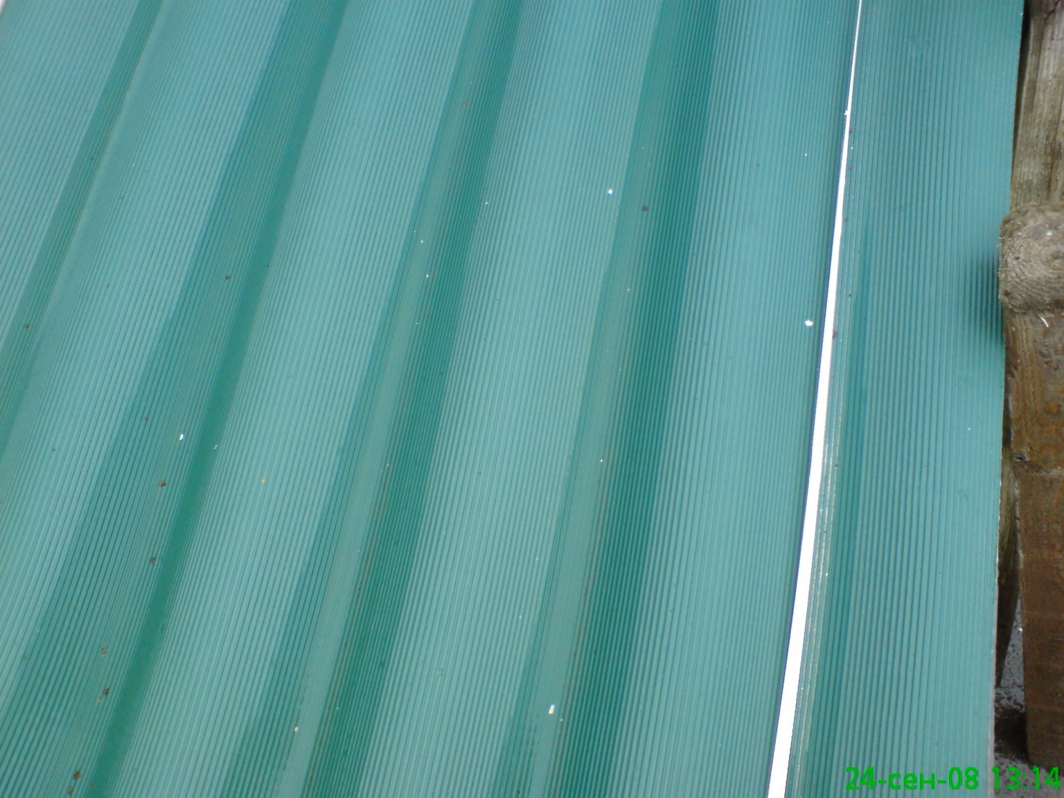

Фото крыши покрытой харьковским, фото краматорского.
Продаёт его в Киеве да и по всей Украине Фирма "Спайк", в Чернигове нашёл их без проблем взял кусок для экспериментов-субьективное мнение по качеству окраски-держится очень хорошо, нарушить окрашенный слой удалось, только соскабливанием ножом, отколупнуть, оторвать наклеенным скотчем не удалось. Фото ниже, цвета красный и тёмно-зелёный(зелёный на самом деле более тёмный-погрешность цветопередачи камеры мобильника), через пару недель на заводе будет коричневый. В Чернигове цена 56,02.
