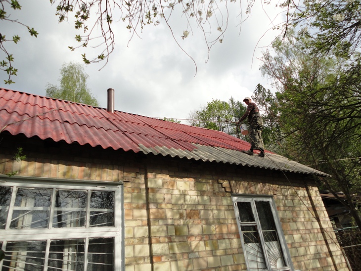

Фото крыши покрытой харьковским, фото краматорского.
Продаёт его в Киеве да и по всей Украине Фирма "Спайк", в Чернигове нашёл их без проблем взял кусок для экспериментов-субьективное мнение по качеству окраски-держится очень хорошо, нарушить окрашенный слой удалось, только соскабливанием ножом, отколупнуть, оторвать наклеенным скотчем не удалось. Фото ниже, цвета красный и тёмно-зелёный(зелёный на самом деле более тёмный-погрешность цветопередачи камеры мобильника), через пару недель на заводе будет коричневый. В Чернигове цена 56,02.
Харьковский..это в смысле Балаклейский? Уточните пожалуйста на каком фото именно он...
...сорри...понял что на третьем. Звонил вчера на этот завод и получил следующую инфу. ...... Из наличия есть цвет- "вишнево-коричневый"...пока всё.. в течении полугода не удавалось запустить линию на поток. Устроняли проблемы в высолами. Будут делать небольшими партиями до весны. Жутко чешуться руки попробовать этот пигментированный шифер. Нигде больше не делают ни в Украине. ни в России. Хотелось бы хоть какую-то инфу... Идея как мне кажется очень занятная. Интересно как со стойкостью к солнцу?

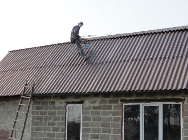

И назрел вопрос:
1. Какие сейчас цены в действительности?
2. Второй вопрос по покраске шифера. Они его собрались красить из пульверизатора. Думается мне что пульверизатор половину краски разбрызгает, и, тщательно ли прокрасится таким образом шифер? Мне кажется нужно кисточкой красить. Я права? Муж говорит - под краску еще грунтовка нужна.... Просветите, плиз.
Я готова лично шифер красить. Это ж внешний вид моего дома.... Главное - чтобы правильно это сделать....

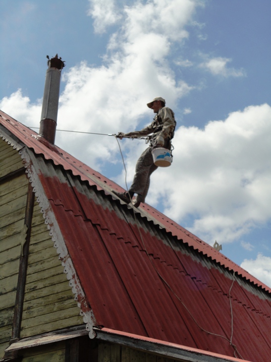

Шиферные крыши были, есть и будут – собственно, как и недостатки шиферных крыш. К недостаткам шиферных крыш можно отнести необходимость устройства более крутого ската и относительно быстрое их разрушение при атмосферных воздействиях.
Причиной старения шифера является образование микротрещин, в которые осенью попадает вода и с первыми заморозками начинает "рвать" материал. Постепенно эти трещины увеличиваются и шифер разрушается. Вот здесь незаменимым материалом являются акриловые краски и эмали для шифера. Они не только придают серому, невзрачному шиферу приятный внешний вид, но и надежно его защищают.
Мы выполняем покраску крыш, покраску шифера.
Высотные работы выполняются промышленными альпинистами.
Красим масляными, дисперсийными красками, быстросохнущими эмалями.
Кровля 100м2—1-2 дня работ
**Технология работ**
  1. Поверхность кровли очищаем от старой облупившейся краски, грязи, мха.
  2. Грунтуем поверхность.
  3. Красим кистями.
Кровля с углом наклона менее 30 град. —-20 грн
Кровля с углом наклона более 30 град. —-25 грн
Шифер-30 грн

Это цены только на работу или вместе с материалами?
Цены на работу.
Материал выбирает заказчик - акриловая или эмаль.
Дешевле купить крашеный шифер.

Если мы говорим о самостоятельном окрашивании шиферного листа, то да! При стройке моего дома, в 1999 году. покрасили шифер, и перекрыли ним крышу, через несколько лет его покрутило, и он потрескался. Пришлось перекрывать. Двойные растраты.
Сам процес описать не могу, так как не специализируюсь на этом. А Вы если знаете, то можете подсказать!
