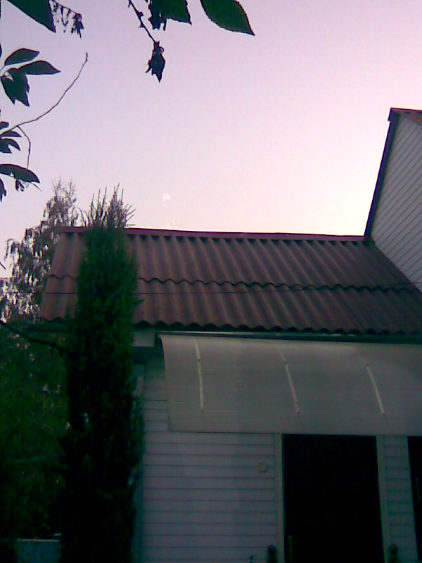

А киньте хоть фотки этого крашеного зверя.
Интересно глянуть.
У меня этап жоских сомнений аля "а стоит ли тратится на кровельное". Как дорогой вариант смотрю на битумку, бюджетный - если шифер то тока крашеный.
7 лет назад красили
Нe в тени не видать на фотке. :) Но лохмотьев, пятен или того что бывает с неокрашенным не видно. :good:
Под давлением аргументов мы тоже выбрали крашеный шифер.
Основной аргумент полная смета на кровлю под битумкой и текущий/будущий размер бюджета. Текущий вроде и позволяет, но ведь еще тока начало :(
моя крыша )
вид за полтора года не поменяла .
красили грунт-краска-грунт-краска
если хочется глянца то поверх еще раз грунтом.
краска финская ROOFLEX или ROOFLATEX какточно - непомню.
грунт специальный производителя непомню.
на мои 200 м кв краски пошло на 680 долларов.
З.Ы. краску не разводил, вообще интересно как можно разводить полимерную краску, не станет ли ей плохо от этого.

моя крыша )

Блин! Красиво, но дорого шописец... Цена с учетом работы или только краска?
Да... :(
Два раза да еще и с грунтом. Не хило. Конечно пять балов если больше 20 лет простоит ;)

моя крыша )

IesuiT, только краска.
заставил крышникуов красить уже на крыше.
чтоб и гвозди были закрашены.
не жалею ни копейки.
про крашеный на заваоде шифер - сами покупайте, как и безасбестовый.
я видел как выгорает заводской, плюс я ЗНАЮ чем я красил крышу и в сколько слоев, и технологические временные нормы и проверял что красили именно так как надо и что оно сохло после каждого слоя сколько надо. и красили на крыше. у меня гвоздей невидно )
progman, нафга гидроизоляция ?
чердак холодный. коньки от МЧ вместе с паралоном ветрозащитным ,непомню как зовется.
еще одни нъюанс - нельзя красить шифер который уже полежал распакованный вне палеты хоть месяц - краска не ляжет. мне одну шиферину разбили на предбаннике- я потом красил и ставил - полущилось хотя и все соблюдал.
уже решил весной переделать крышу над гаражом (там тоже када леса ставили продавили сволочи), заодно и заменю тот лист.
если не забуду могу сфотать что получилось с тем листом.
Змінено користувачем ubn
