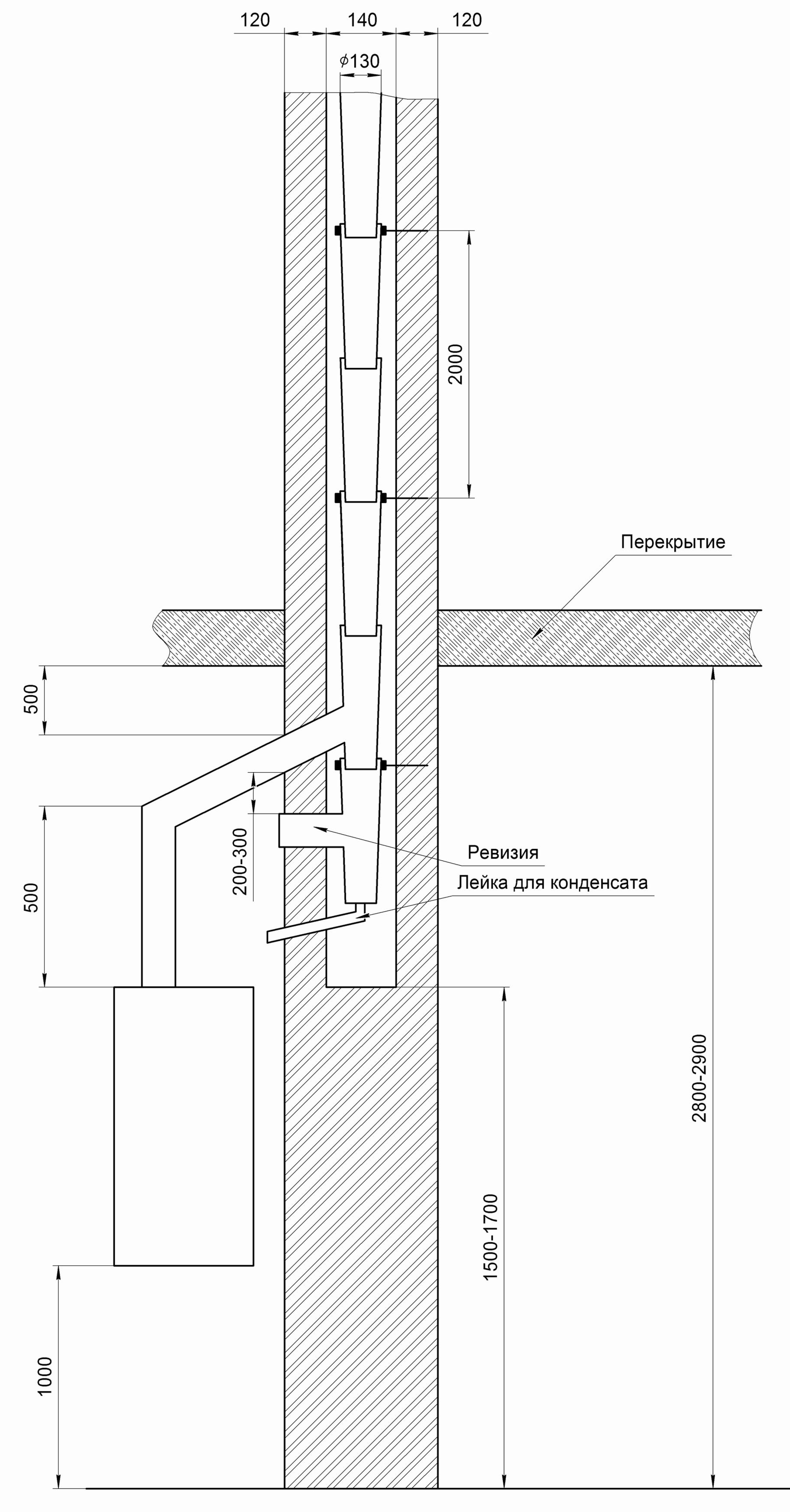

Саша скажите как правильно гильзовать дымоходы нержавейкой и нужно ли крепить хомутами трубу к каналу, через какое растояние?
Я утрировано показал на рисунке как вставляются трубы одна в другую. Кроме ревизии, лейки для конденсата нужно еще ставить вентиляционную решетку в дымоход для увеличения тяги ниже ревизии?
.....как правильно гильзовать дымоходы нержавейкой.....

если потерпите, то сфоткаю то, что есть у меня завтра ,выложу,если мои рабочие ещё не заштукатурят. 1,ввод трубы от котла,2. ревизия,3. капельник. рядом канал вентиляции,наши газовщики обозначили вентиляцию строго 200 от потолка. --теперь это мой снип:);)
Посоветовал бы обратиться к форумчанину Dima_dimohod - 0679430774. Я часто с ним сотрудничаю, проблем нет никогда.
Это узкоспециализированное дело - дымоходы...
