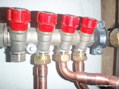

компрессионный фитинг. Соединяемый в конструкции с помощью цангового (зажимного, с разрезным кольцом) соединения. Это соединение "обслуживаемое", требующее периодически проверки и подтягивания. Соответственно, его нельзя монолитить в стяжку.
А из "опыта" - его вообще можно использовать по минимуму. Только на коллекторах.

Korni, раз уж вы затронули цанговые фиттинги, что вы скажете про евроконус (или еврогайку, как ее еще называли)? Это название продавцов. Насколько они надежные и нужно ли их паковать? Мне в павильйоне 112 сказали, что не нужно.
сборочный элемент (на рисунке) в месте подключения котла, нормальный вариант?
Компрессионный концевой фитинг с резьбовым присоединением "евроконус" не пакуется. Используется для подсоединения труб к радиаторам некоторых производителей (например, Kermi, Buderus) и коллекторам ТП:
floor_heating_aquatherm2-62.jpg 86_1.jpg sx10015.jpg (%D1%81%D1%81%D1%8B%D0%BB%D0%BA%D0%B0%20%D0%BD%D0%B0%20%D0%B8%D0%B7%D0%BE%D0%B1%D1%80%D0%B0%D0%B6%D0%B5%D0%BD%D0%B8%D0%B5%20%D1%83%D1%81%D1%82%D0%B0%D1%80%D0%B5%D0%BB%D0%B0)[/img]
"Евроконус" для металлической трубы чуть по-другому выглядит:
А вот это подсоединение "Тип Rp 1/2":
Соединение с "накидной гайкой" - может быть плоское, тоже не пакуется:
(%D1%81%D1%81%D1%8B%D0%BB%D0%BA%D0%B0%20%D0%BD%D0%B0%20%D0%B8%D0%B7%D0%BE%D0%B1%D1%80%D0%B0%D0%B6%D0%B5%D0%BD%D0%B8%D0%B5%20%D1%83%D1%81%D1%82%D0%B0%D1%80%D0%B5%D0%BB%D0%B0) (%D1%81%D1%81%D1%8B%D0%BB%D0%BA%D0%B0%20%D0%BD%D0%B0%20%D0%B8%D0%B7%D0%BE%D0%B1%D1%80%D0%B0%D0%B6%D0%B5%D0%BD%D0%B8%D0%B5%20%D1%83%D1%81%D1%82%D0%B0%D1%80%D0%B5%D0%BB%D0%B0)
Или вообще без резинок-прокладок могут быть.

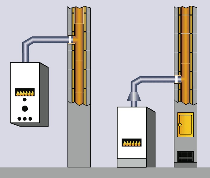

На какой минимальной высоте от фундамента (пола) необходимо начинать выкладывать дымоход для газового и твердотопливного котла (мощностью 30 кВт +/-)?
И какое оптимально сечение должно быть под дымоход? и какое сечение должно быть под естественную вентиляцию котельной (объём котельной почти 16м кубических)?
Заранее спасибо...
пост #447 и #262
На 0 см.
  • Ниже места присоединения дымоотводящей трубы от прибора к дымоходу должно быть предусмотрено устройство «кармана» сечением не менее сечения дымохода и глубиной не менее 25 см, имеющий люк для очистки.
