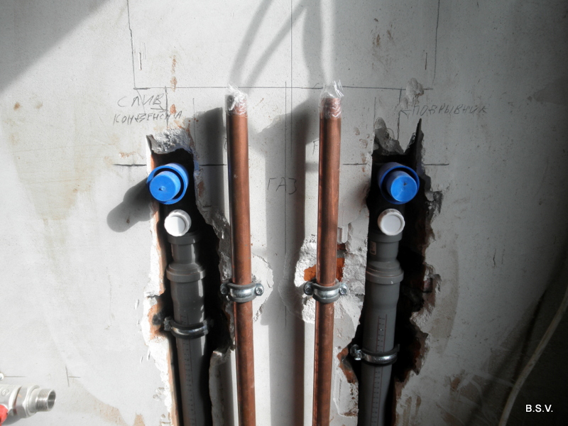

Прокладка вводов в дом - канализационных и водоснабжения на ранних стадиях строительства дома.
Эти работы не входят, обычно, в услугу по монтажу внутренних водопроводных инженерных систем зданий. Генподрядчик (Застройщик) обязан обеспечить наличие вводов-выводов перед началом монтажа внутридомовых коммуникаций.
Собственно, в большинстве случаев, так и есть - делается это силами строителей и зачастую на "глазок"... Каналия ведь, там всё просто. И также, в большинстве случаев, это приводит к типичным ошибкам или дальнейшим сложностям/удорожанию монтажа.

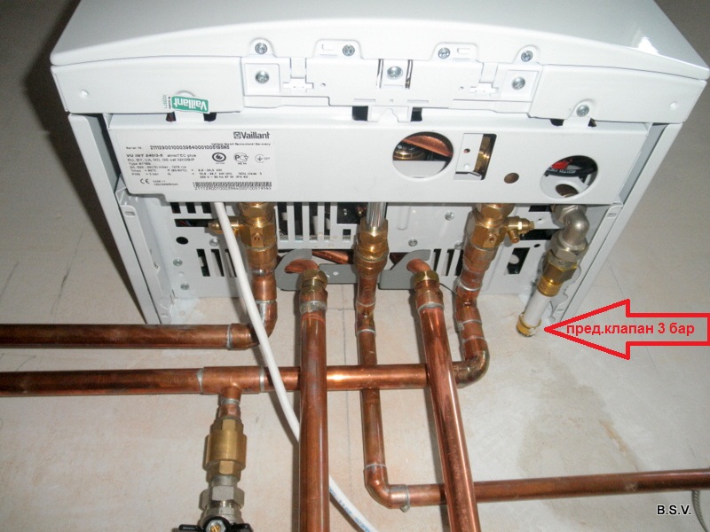

Разъясните, я правильно понял?
На данном фото вертикальная медная труба (какой диаметр? 2 дюйма?)- это стояк от котла для гравитационной СО, на нем смонтирован обратный клапан. Естественное давление создаваемое горячей водой выше усилия пружины в клапане, клапан открывается обеспечивая циркуляцию в нужном направлении.
Рядом есть ответвление с врезкой насоса, кранами, обратным клапаном и фильтром.
Для ГСО краны возле насоса закрыты и вода циркулирует через обратный клапан на вертикальной трубе. Для системы с насосом, открываем краны, включаем насос, давление создаваемое насосом "закрывает" обратный клапан на вертикальной трубе, через него вода уже не циркулирует. В работе участвует только насос.
При данной схеме насос ставится на подаче?
Как реализовать байпас и нужен ли он?
....Как реализовать байпас и нужен ли он?
Медная труба 54*2 мм (DN50) - соответствует стальной 2''-й.
Вообще-то, зелёный - это шариковый клапан ZWR (полиамидный) - без пружины, который всплывает при наличии статического напора... Когда включен насос - напор давит на это шарик и он перекрывает проток в сторону котла. Этот шариковый клапан как раз и устанавливается на байпасе, всегда на подаче, краны только для обслуживания системы, а она полностью независимая.... Краны ВСЕГДА открыты (в рабочем режиме).... Пропало электричество, насос выключился и система заработала в гравитационном режиме.

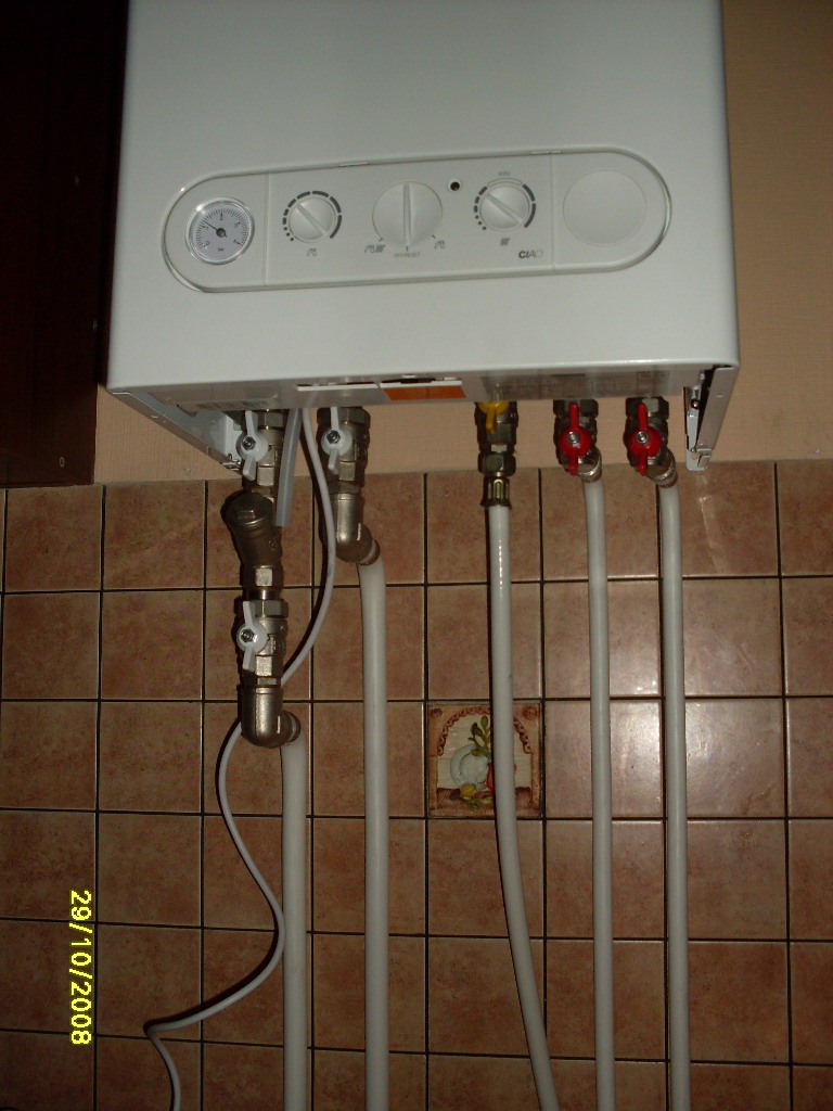

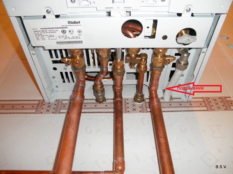

Korni, а как правильно организовать слив с котла?
На картинке не мой котел, просто фотка для примера.
Там серый гофрошланг торчит снизу. Я так понимаю, что, в случае чрезмерного повышения давления, котел через него спускает горячую водичку. В таком случае возможен мини-потоп.
Куда девать этот шланг?
Спасибо!
В канализацию, конечно.
Лучше через сифон, чтоб не пахло.
Но он всего 10-15 см:pardon:
Как его удлинить? К нему подводить канализационные трубы в стене (40мм?) или заменить как-то на такой-же шланг, но длиннее, как у стиралки?
Как его удлинить?
Порылся у себя в фото, не нашёл примера..... Лучше подводить трубы в стене, но можно просто заменить шланг.
К сожалению, об этом нужно было думать на этапе монтажа, о чем Александр постоянно упоминает.
Сейчас или бить плитку и делать, как на фото 1 (но под Ваш котел) или через штуцер, тянуть к канализации мойки.
