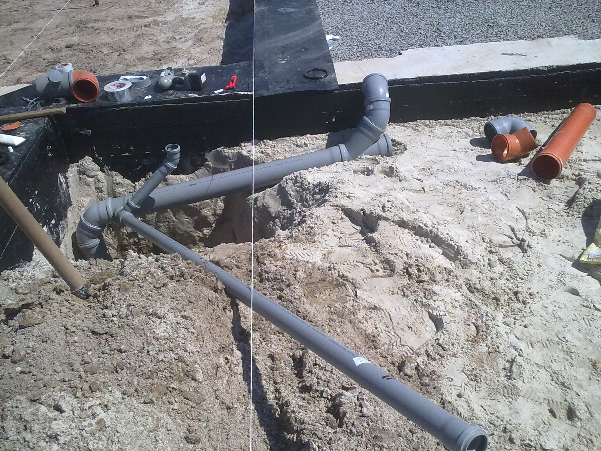

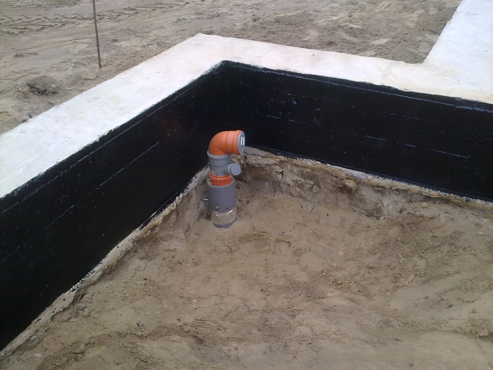

Сегодня примерял трубы на вводе в дом.

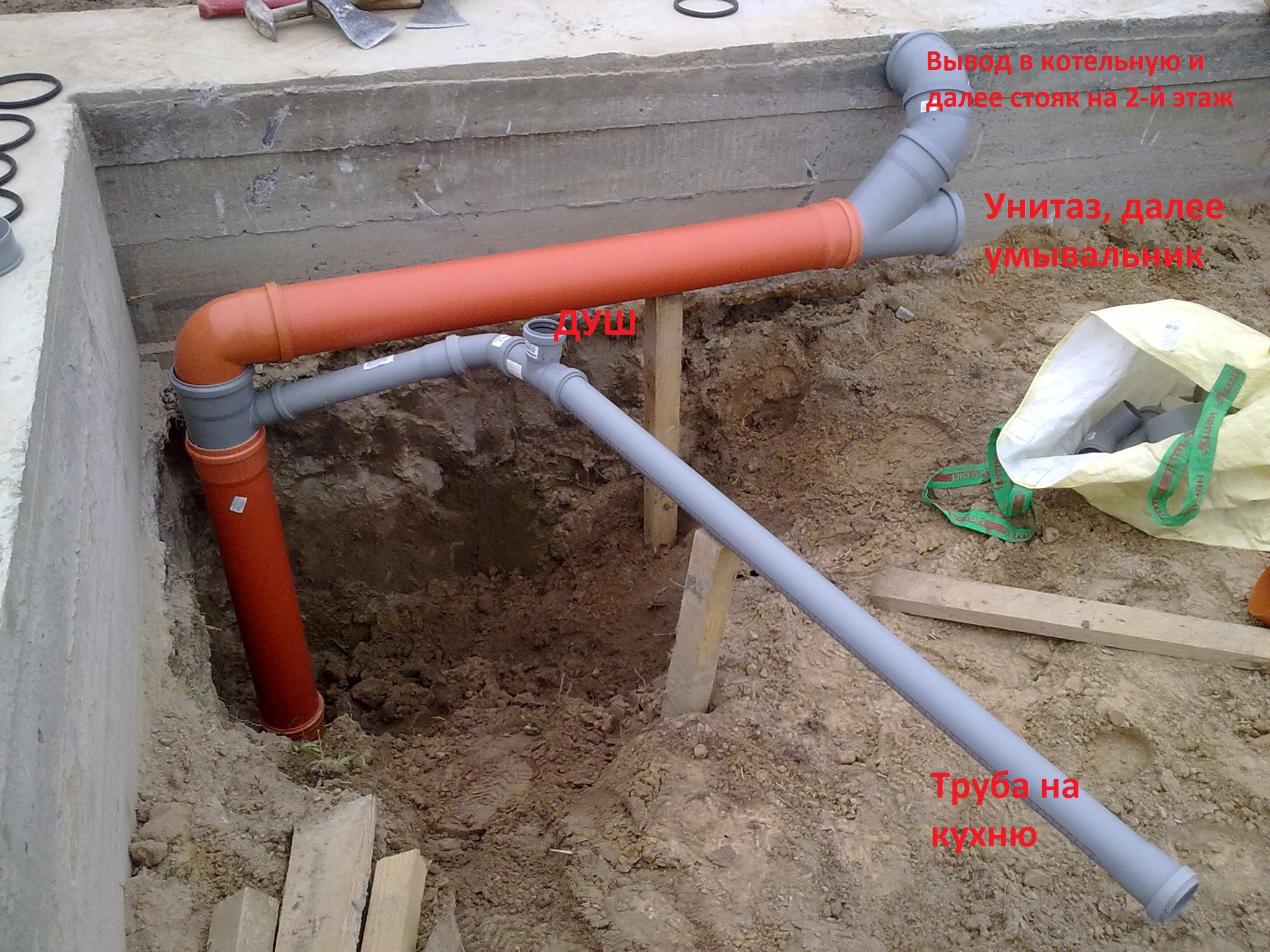

Вот что получилось (на рисунке 1). Я обозначил направления и назначения.
Нет ли какой ошибки в данной схеме? есть ли необходимость на данном участе устанавливать ревизию? Если да, то куда? я думал, как вариант сразу же за унитазом.....
На второй фотке - это как оставил на сегодня всё.
Трубы все после первой вертикальной рыжей будут серые.
Пока прикупил всего немного Остендорф (что скажете о них)?
Заранее огромное спасибо. :beer:
Ревизия - для прочистки. Просто подумайте, куда с неё потом достанете тросом.
Как у Вас собрано, мне не нравится, но ничего глобально страшного нет. Я бы поставил 2x45* 110 на выходе из земли, а 50-ку с душа воткнул бы в 110 лежак. Трубу лежака обязательно закрепите хомутами к фундаменту.

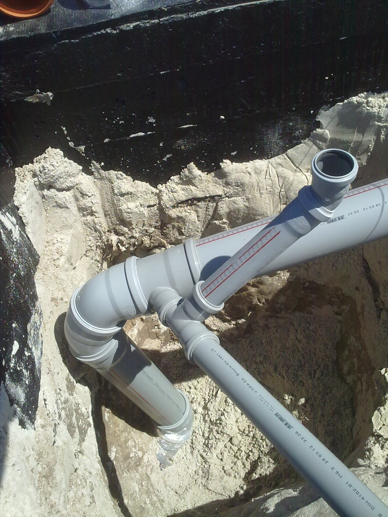

На выходе из земли в верху? ок ещё есть возможность исправить. А внизу на выходе из фундамента я тоже поставил 90* - ничего страшного?
если 50-ку от душа воткну в лежак, то на кухню продолжать от неё же таким же образом, как на фото или на кухню пускать отдельно в стояк, как есть сейчас на фото?
Да.
Внизу - 90*?! На "приём" стоков этого нельзя делать категорически.... Иногда на "падение" (как на первом фото) можно, но не желательно.... Также и на душ - я бы поставил тройник 50-й не в 90*.
Душ и кухню можно на одной ветке, конечно.
Да.

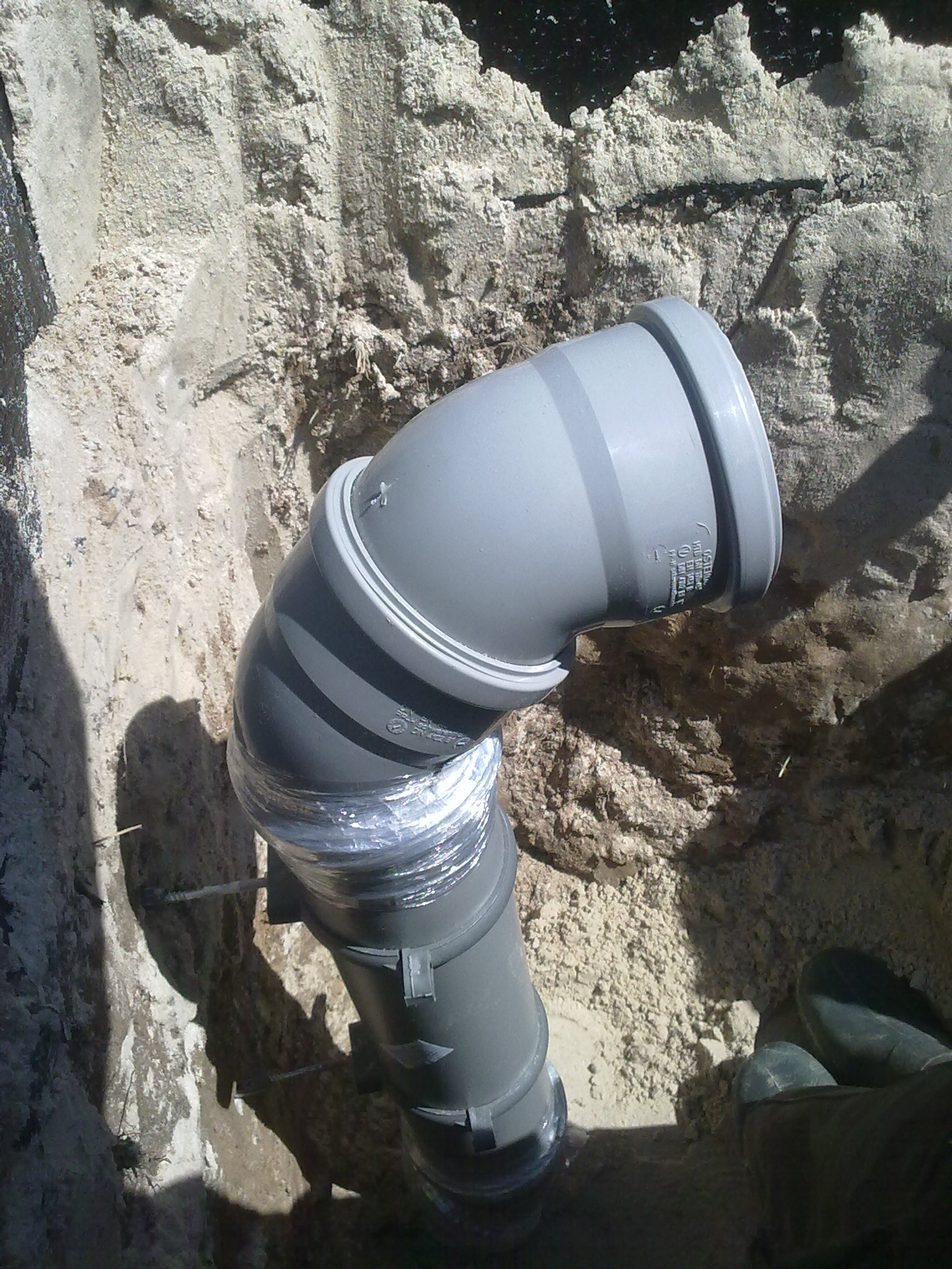

Понял....значит раскопаю и поставлю 2 по 45* в самом низу при выходе из фундамента....правильно? и в верху тоде 2 по 45*?
По тройнику понял.....
Хм...а для чего тогда вообще под 90* выпускают, если их нигде нельзя ставить (((
Правильно.
Под 90* выпускают, потому что они бывают нужны часто. Стеснённые условия (компромисс), и на "падение" можно использовать.

Только с участка...благодарю Вас Александр и Сергея 31 за огромную помощь (главное своевременную :) вдруг при встрече - с меня :beer:
Вот что получилось )) назначение всех направлений тоже... что скажете?
