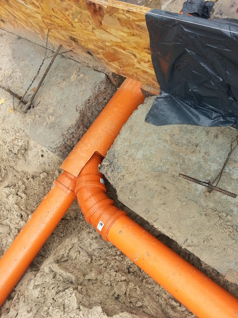

Добрый день. В процессе работы появилось не много вопросом. Я думаю в этом не чего сложного нет, для тех кто уже сталкивался с подоным..
1. Ставлю тройник 110х45°, как с него лучше выйти 1-м колено на 45° или 30° + 15° или 15°+15°+15° ? По высоте достаточно места..
2. Труба которая выходит с раструбом на верх от тройника (над полом), на сколько раструб должен быть выше от пола минимум-максимум ?
3. Если Ставить Крестовину 110х50х50(с двумя выходами по 50), на каком уровне её лучше расположить ?, над полом так же минимальная высота от пола или под полом ?
4. Прокладываю водопроводную трубу от скважины 32Ø, нужно ли её прокладывать в 110Ø или достаточно будет в 50Ø
Благодарю!

1. Всё равно.
2. ?? Раструб размещать лучше на 2-3 см НИЖЕ пола. Не очень понял вопрос
3. ?? Как получится.
4. В ПЭ-трубу 50-60мм.

Вот сделал небольшой набросок, номера проставил согласно вопросу
Фото здесь
Да уж.., перечитал еще раз то что написал, сам ели понял, =)
6059746257039172578?pid=6059746257039172578&oid=102181441540022397351
На высоте, обеспечивающий регламентированный сток в 1,5-2см на 1 метр
Спасибо, но мне это не совсем понятно... =( я думал что есть минимум по высоте, на который стоит ставить тройник относительно пола...
Попробую спросить по другому, Если поставить тройник под уровень пола, рисунок здесь т.е. выходы 50 будут над полом, будет ли жить такой вариант ?
Или нужно "отталкиваться" исходить из значения 1,5-2см на 1 метр и под это уже поднимать-опускать тройник ?
Как по мне удобней когда тройник выходит над полом, всегда можно будет достучаться до соединения 50-й трубы

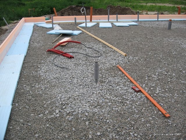

5. Добавил фото своих коммуникаций которые сделал, есть ещё один момент. Если ревизия будет сразу за лентой, но высота до земли не очень глубоко, 10 см. Стоит ли утеплять в этом месте Ленту - Трубу ?
фото здесь

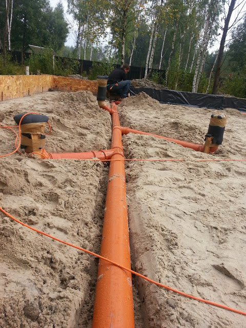

6. На фото в Ваших альбомах вот здесь. Дополнительно установленные колышки на местах где соединение с тройником 110 трубы или коленом, выходя на вверх, в дали от ленты, какую роль выполняет этот кол, роль подпоры ? Когда заливается пол, кол оставляете ?

Блин, сразу фото надо было выложить.
Не морочьте себе и другим голову на этой стадии. Не угадывайте высоту, где будет тройник. Реальность будет другая :)
Выведите раструб ниже отметки будущего чернового пола на 2-3-5 см, вставьте в него огрызок трубы, оденьте в утеплитель (демпфер) и бетонируйте пол. Потом огрызок вытащите и добавите сколько надо.
Кстати, я бы трубы не выводил под косым углом к фундаменту. И не клал бы на кирпичи ни в коем случае. Хомутов бы добавил.
Благодарю, именно так и сделаю. :good:
Кирпичь это предварительно чтобы увидеть направление трубы, в дальнейшем думаю что то более надежное.
А чем чревато вывод под косым углом ? Я это делал так как решил что будет меньше переходов с колена.. т.е. -1 поворот
Некрасивенько. А для инженера - это фактор возможного риска.
.....какую роль выполняет этот кол, роль подпоры ? Когда заливается пол, кол оставляете ?
Да.
Кол - для диких строителей.
Да.

Если ревизия будет сразу за лентой, но высота до земли не очень глубоко, 10-15 см. Стоит ли утеплять в этом месте Ленту - Трубу ?
фото здесь
Не обязательно, но желательно.
