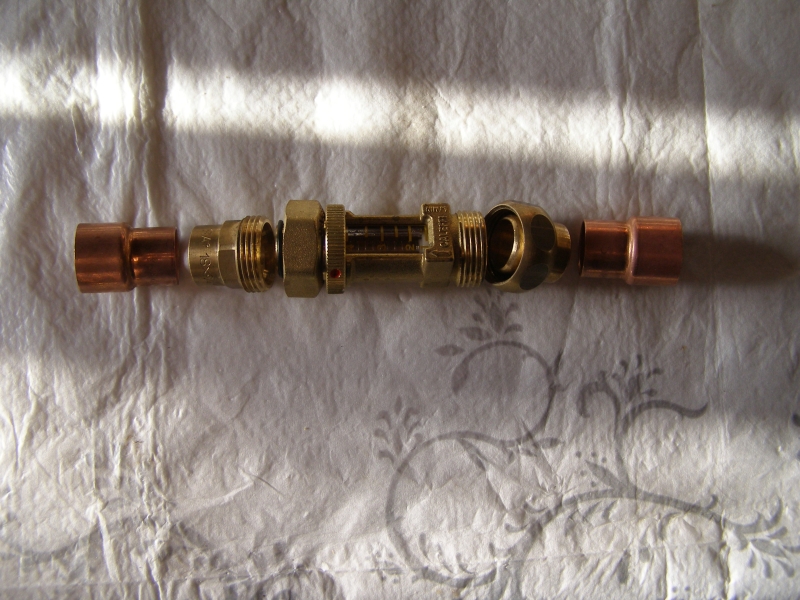

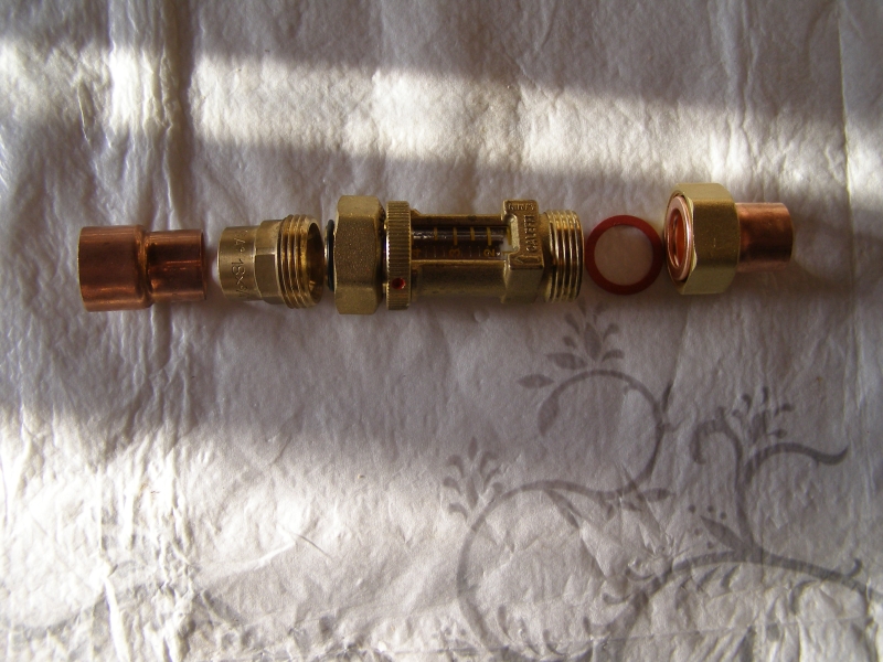

Резьбовой переход и накидную гайку
Два приемлемых варианта, как по мне. Какой лучше?
По моему, ремонтопригодней второй, хотя и немного дороже.

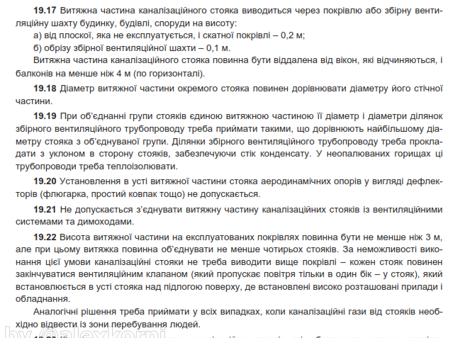

Если у меня вентилируемый чердак, то фановую трубу можно и не выводить на крышу?
Но Не нужно.

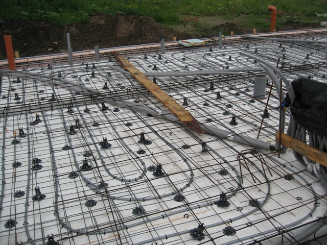

Пока в процессе окончания проектирования дома, думаю через месяц проект будет готов и можно будет говорить детальнее о проекте ОВК. А пока есть пару вопросов "на подумать" и подготовиться.
Планируется одноэтажный дом на УШП, стены - кирпич+утепление ватой, гостинная со вторым светом. Отопление хочется теплыми полами, но жена боится что будет не комфортно и жарко в спальне. Как я понимаю, регулировать температуру в УШП нереально (в смысле быстрой реакции), то есть температуру ТП нужно будет держать на минимальном комфортном для спальни варианте по всему дому, а в нужных помещениях догревать.
Какие есть варианты "догрева" кроме радиаторов? Можно ли реализовать все теплыми стенами с возможностью быстрого регулирования температуры (погодозависимая автоматика)? Или это реально только радиаторами?
И второй вопрос - до какого уровня нужна детализация для проектирования разводки в УШП? До модели унитаза/консоли/ванны/умывальника и тд (готовлюсь к заполнению опросного листа)?
....Пока в процессе окончания проектирования дома, думаю через месяц проект будет готов и можно будет говорить детальнее о проекте ОВК. А пока есть пару вопросов "на подумать" и подготовиться......
В первую очередь порекомендую почитать ветку и познакомиться с хозяйкой домика, описанной в ветке Бунгало в Счастливом. Каркасник + УШП
P5111880.JPG?gl=RU P5111878.JPG?gl=RU 022.jpg?gl=RU
....Какие есть варианты "догрева" кроме радиаторов? Можно ли реализовать все теплыми стенами с возможностью быстрого регулирования температуры (погодозависимая автоматика)? Или это реально только радиаторами?....
Быстрее всего - радиаторами. Причём, ещё быстрее медными, типа Jago
....И второй вопрос - до какого уровня нужна детализация для проектирования разводки в УШП? До модели унитаза/консоли/ванны/умывальника и тд (готовлюсь к заполнению опросного листа)?
Чем точнее, тем лучше.
Естественно, на начальных этапах выбор модели - это не обязательно.
Достаточно указать тип - напольный или навесной унитаз, душ-кабинка или встроенный в пол лоток и т.п.
Выбор конкретной модели прибора ОБЯЗАТЕЛЕН перед началом монтажа.
