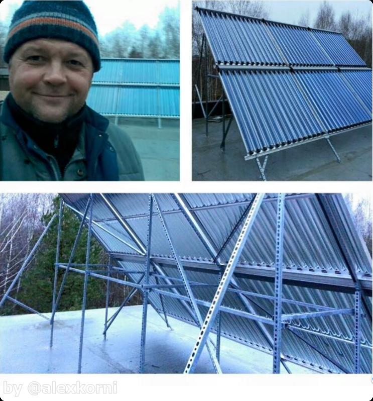

UPD для знатоков "парусности" - конструкция закреплена анкерами к бетону и ещё будут смонтированы утяжелители (бетонные) под центральными стойками.
