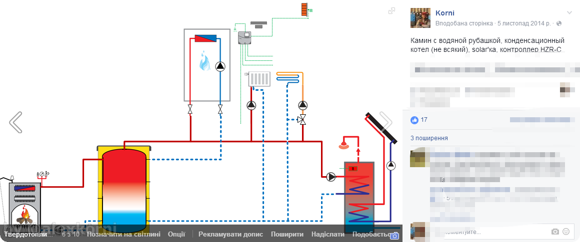

Александр, я правильно понимаю, что ставить нужно 2 емкости, одну для воды, вторую как ТА.
Александр посмотрел ролик, воспрос к вам как
ориентировочная стоить система как в ролике, с ТТ, газовым и солнечным коллектором для дома площадью 180 м2....
Пока подготовят спецификацию, спрошу - а нафига зачем такое городить?!
...Если возможно оборудование и материалыы
И отдельно работа....
Основное оборудование укажу. И скидки.
Стоимость работ - это необязательно. По крайней мере, в варианте "абы поговорить".
"Нужно" - это термин неправильный.
Можно.
Схем есть несколько, надо понимать, какую задачу надо решить.
На этой схеме теплоаккумулятора (буфера) как такового нет. Два бойлера ГВС:

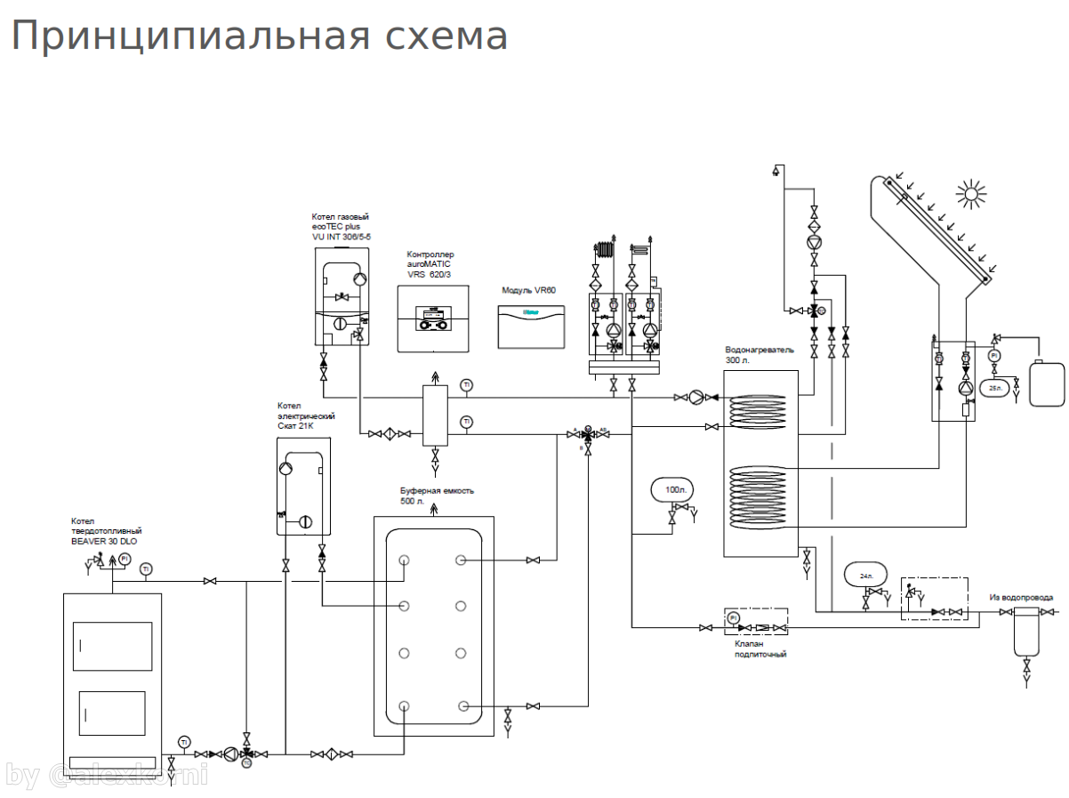

Типовая топочная коттеджа 200 м.кв. на основе газового, твердотопливного и электрического котлов с солнечными коллекторами, работающими на систему ГВС.
[spoiler=Принципиальная схема]attachment.php?attachmentid=493342&stc=1&d=1456941748
Спецификация (розница) оборудования по адресу: goo.gl/ogH5uM.
Не включены материалы для "обвязки": трубы, фильтра, вентили и т.п. (+10-15%) и работы.
Александр, спасибо за схему и документ.
Стоимость для меня одноразово неподъемная.
При поэтапной реализации я правильно понимаю:
- нужно заложить трассу для теплоносителя от солнечного коллектора
- нужно установить все гребенки
- нужно установить водонагреватель
- нужно установить один из котлов.
