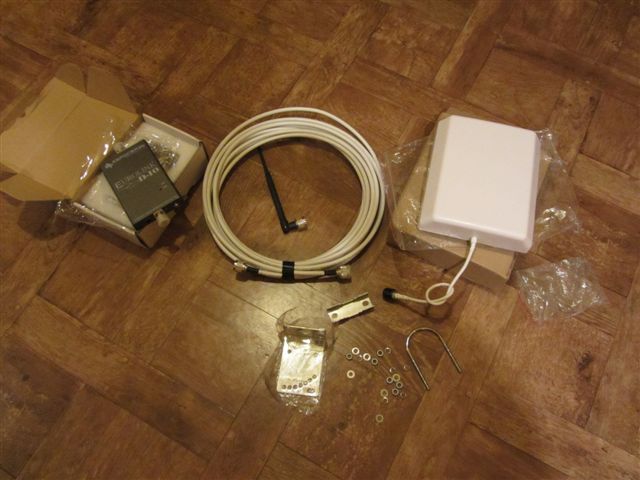

Axelo Опубліковано: 28 березня 2013 Поділитись Опубліковано: 28 березня 2013 Отпишусь по теме. Были проблемы с покрытием в доме (8*9 м в плане, газобетон, деревянные перекрытия). На улице берет на 2 палках мощности. ПО смартфона "Открытая карта" показывало наличие соты в 10 км в направлении, в котором у меня глухая стена в доме. В доме уровень сигнала был в районе -100 дБ. Установка комплекта (на фото) дала в доме (входная антенна - в чердачном пространстве, выходная - возсле усилителя на первом этаже) уверенный сигнал на уровне -70 дБ. Связь стала уверенной. Батареи в телефонах стали жить дольше. Задержек голоса нет. К сожалению вне дома усилитель не покрывает - только в 2-3 метрах от стен. ПО "Открытая карта" показывает коннект к базе МТС в 10 км и к базе Киевстара в ... 25 км (наверное ошибка, но смотрится прикольно). Вывод: комплект отлично работает и стоит своих денег. Где купил - рекламировать не буду - посмотрите по фото название усилителя. Посилання на коментар Поділитися на інших сайтах More sharing options...
