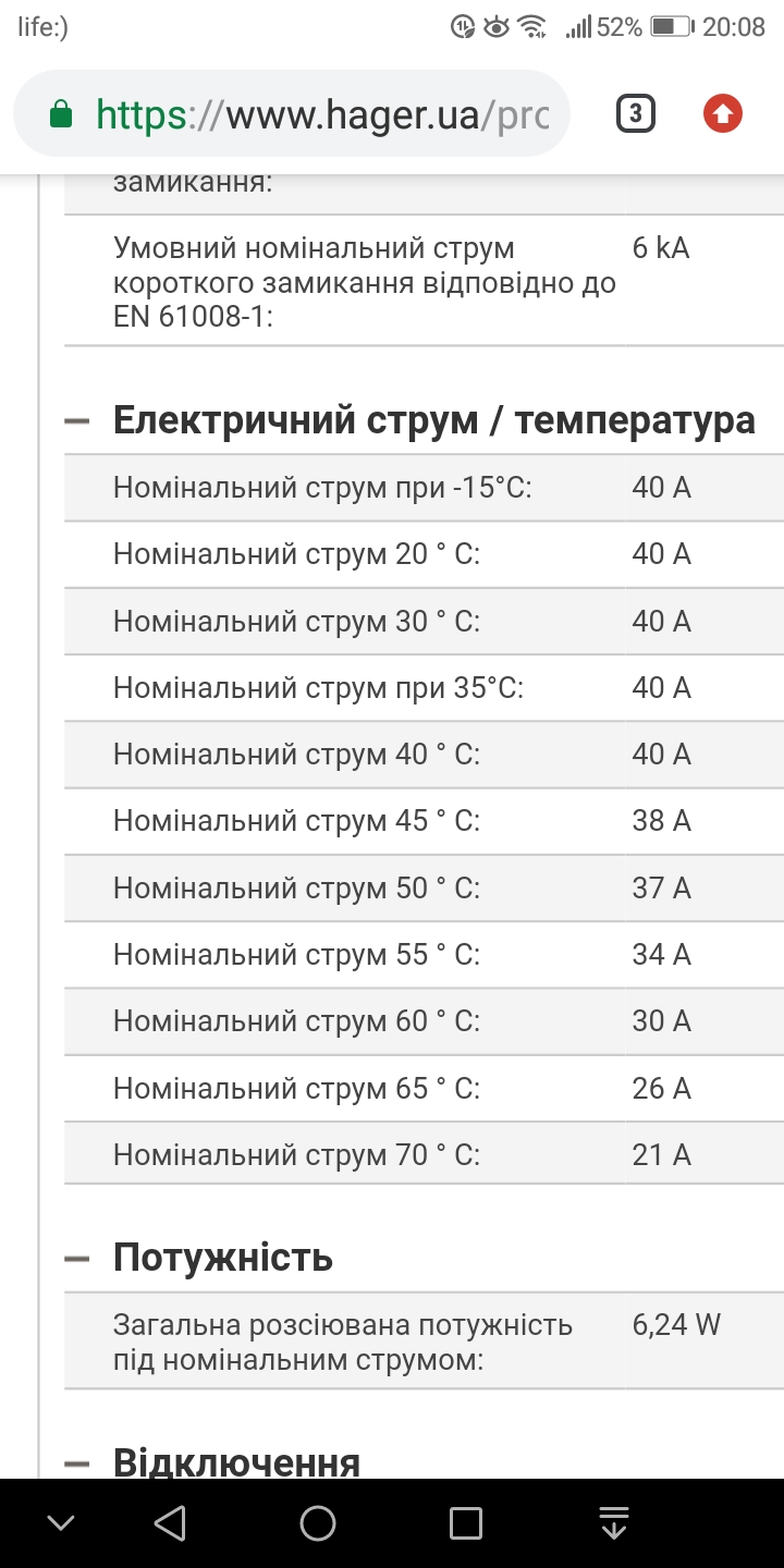

Ну i що мені повинна сказати величина розсіюваної потужності? 6.24 вата? До чого мені її порівняти? В мене через CD240j проходить 39-40А, потужність 9кВт. При цьому що ПЗВ, що вимикач на 40А гріються майже до 70 градусів, якщо не бреше китайський пірометр. Тому питаю: якщо зміню на 63А модель і автомат на 50А, перестануть так грітись чи ні? Може, в них контактна група товща.
Провід сам після лічильника гріється десь до 40гр. Скачок температури біля пристроїв.

Так, 63А версія розсіює при номінальному струмі 8.1W. Тобто при 40А будуть ті ж самі 6,24W і та ж сама температура 60°C+? Якось неправильно і це ж не нормальний температурний режим для вимикача чи ПЗВ. Що всередині, крім біметалевої пластини буде грітися?
Реактивна та активна тут ні до чого. ТЕН чисто активне навантаження. Ситуація так склалась, що спочатку був встановлений щиток і набірка моделей, а потім змінена потужність котла.
Так.
Вполне нормальный, под номинальной нагрузкой.
Тут ще є нюанс:
Номінальний струм 55 ° C: 34 A
Номінальний струм 60 ° C: 30 A
Номінальний струм 65 ° C: 26 A
Коли нагрівається, наприклад до 60 градусів, що значить номінальний струм 30А?
Тут ще є нюанс:
Это привет хагеру за безграмотные переводы. Температура чего? Если корпуса, то на нем должна быть отметка, точка, на которой можно измерить температуру. Я думаю, это температура окружающей среды, при которой происходит понижение номинала.

Тут ще є нюанс:
Означает срабатывание теплового расцепителя (биметалл).
Название «тепловой» значит, что он отобьет при определенной температуре.
Чем ближе к этой температуре — тем меньшим током можете догреть тепловой расцепитель до нужного порога.
Само сопротивление протеканию тока и, соответственно выделение тепла —
увеличится не так значительно — примерно на 0,4% на градус.
Установка более высокого порога теплового расцепителя (например, как в утюгах) — невозможна,
так как пластиковый корпус автомата уже можно повредить. Стараются как могут, результат Вы привели выше.

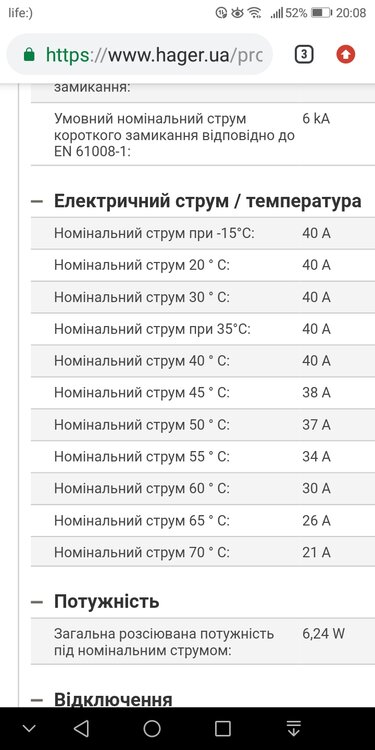

Может расскажете, для чго в таблице указана температура?
Игорек, изучи понятие "номинал", тебе станет легче.
Это из Вашей же ссылочки:
www.hager.ua/produkciya/rozpodil-elektroenergi/modulni-aparati/pristro-zaxistnogo-vidklyuchennya/pzv/cd240j/7761.htm
Не подскажете, почему номинальные токи при -15 и при +70 отличаются?

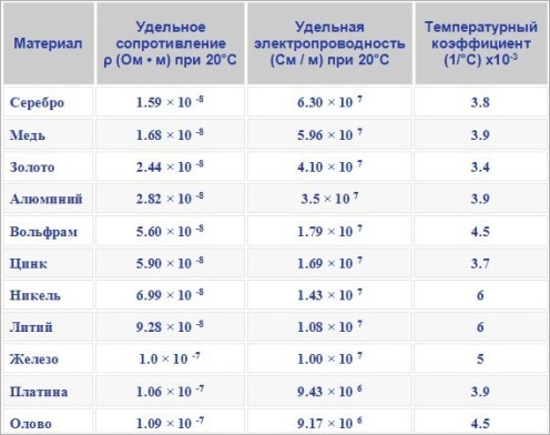

... Электропроводность от температуры не зависит.
Я вот тут, по Вашему совету, начал повтопять матчасть. И вот что нашел:
ru.m.wikipedia.org/wiki/Электропроводность
Электропроводность среды (вещества) связана со способностью заряженных частиц (электронов, ионов), содержащихся в этой среде, достаточно свободно перемещаться в ней.Величина электропроводности и её механизм зависят от природы (строения) данного вещества, его химического состава, агрегатного состояния, а также от физических условий, прежде всего таких, как температура.
Змінено користувачем igorjk
Для ИДЕАЛЬНОГО, если таковой изыщите в природе, диэлектрика - возможно.
