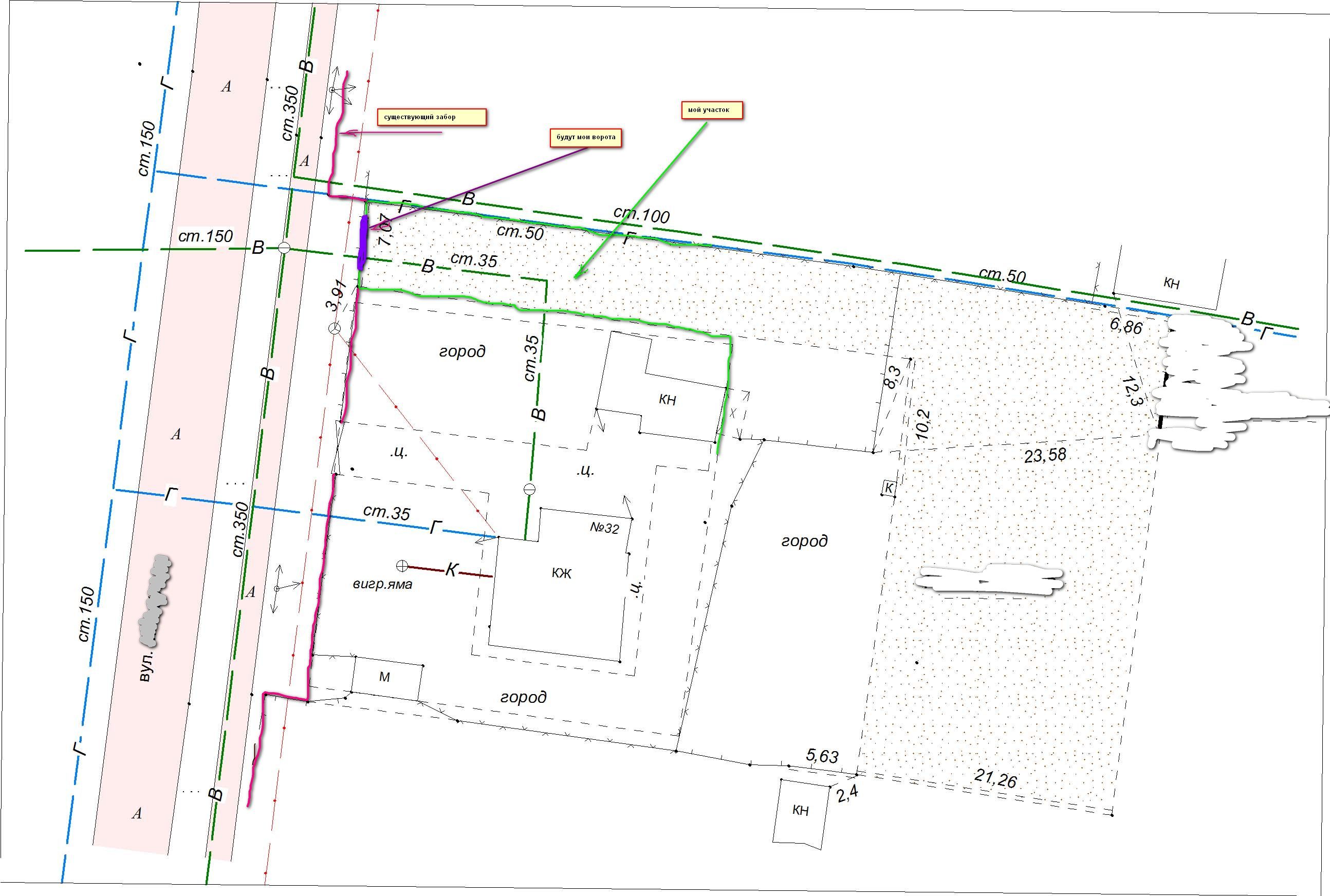

купил участок, участок в жилом частном секторе, образованный путем деления большого участка на 2 части, сейчас оформляю стройпаспорт, вход на мой участок пока через соседей , начал делать свои ворота - вкопал столбы, недавно проходящий мимо связист заявил что по улице идет кабель связи в земле и если я делаю ворота то должен с ними что-то согласовывать
насколько я должен это делать и на каком этапе ?
Добрый день!
Важно, что за кабель. Оптика?
Если ворота не над кабелем, и дальше, чем на 60 см от кабеля, то не вижу необходимости что-то согласовывать.
если прийдут опять , на основании чего можно послать ?
какой кабель не знаю, меняли водопровод на днях их кабель/кабеля лежат в трубе , съемке примерно соответствует
