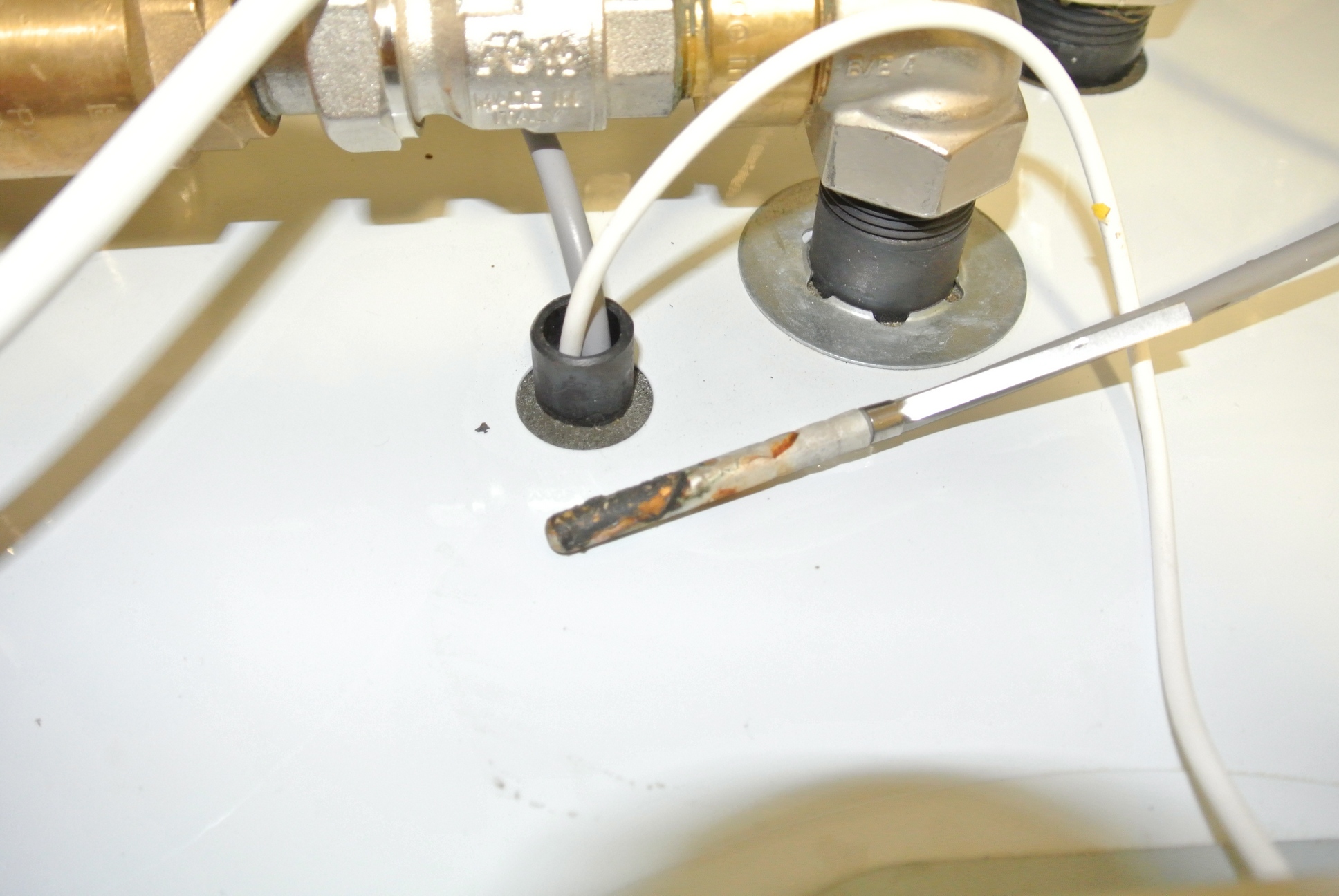

Котел Vaillant turboTEC plus VU 202/3-5 шутит :(
Работает, но не греет бойлер и на экране пишет ошибку F13.
Лезу в инструкцию - обнаруживаю, что это короткое замыкание датчика горячего пуска.
Думаю полезу проверю его действительно ли это КЗ.
В результате получасовых поисков, курения мануалов и глубоких размышлений обнаруживаю что этого датчика в моем котле нет как такового :o
Судя по всему сошла с ума центральная плата. В понедельник буду звонить в официальный сервис.
А пока что возник вопрос - а можно ли этот котел принудительно переключить в режим нагрева ГВС? :beer:
А то как-то некомфортно без горячей воды...

В первую очередь проверьте датчик NTC бойлера,он вставлен в ваш бойлер,ну а потом проверяйте датчики в котле.
В вашем одноконтурном котелке есть два датчика NTC на подаче и обратке,они надеты с помощью хомутов на трубы,на фото их видно,вот на эти датчики и нада смотреть.
Характеристики датчика смотрите на странице 49.
Может что то нахимичили в настройках,сделайте сброс на заводские настройки в d96.

Эти датчики посмотрел сразу. Один был около 5 кОм, второй около 7 кОм, что согласно таблицы, что я видел относительно таких NTC датчиков вроде соответствует норме. По ходу и проверил жгут. Все нормально.
Проверил также тестером сопротивление самого подключения датчика горячего старта. Оно оказалось около 2 кОм, что, на мой взгляд маловато, так как датчик при 20 градусах должен быть около 10 кОм. Поэтому и склоняюсь к выводу что это проблема самой платы управления.
Сброс по d96 тоже сделал. Ничего не поменялось.
Искал еще по инструкции как включить нагрев горячей воды, но не нашел. Может есть какие-то хитрые пути?
P.S. Датчик бойлера сейчас проверю.

Хм,а как вы могли его проверить если его этого датчика там нет?
Огромное спасибо, Interso! :beer:
Это действительно оказался датчик бойлера.
Он был замкнут :(
Удачно что у меня был в запасе еще один, который оставался с предыдущих строек. Поставил и все нормально заработало.
Еще раз искренне благодарю за подсказку! :)
А я проверял сопротивление входных цепей.

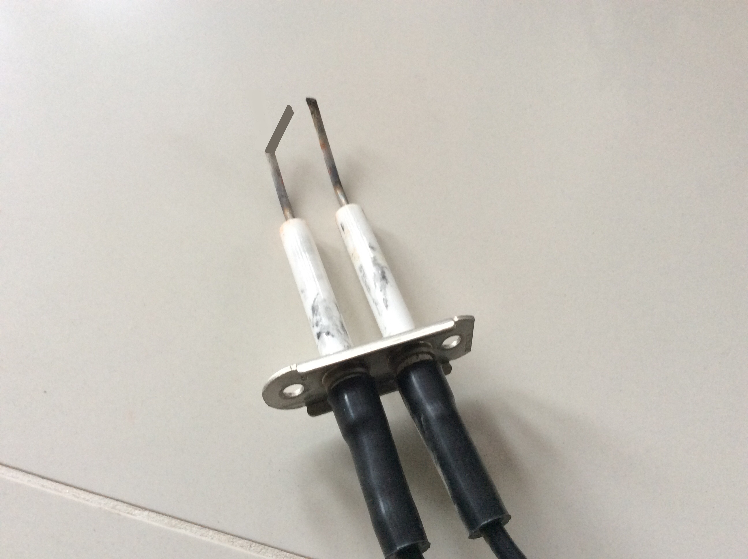

Остановился котел Viessmann Vitodens 300W тип (W3BC). Определил, что обгорели электроды розжига. Срочно нужны новые. Где можно купить оперативно. Территориально Киев Борщаговка. Для быстрой связи: о67 ЧЧ7 56 девять пять. Пытаюсь прикрепить фото.

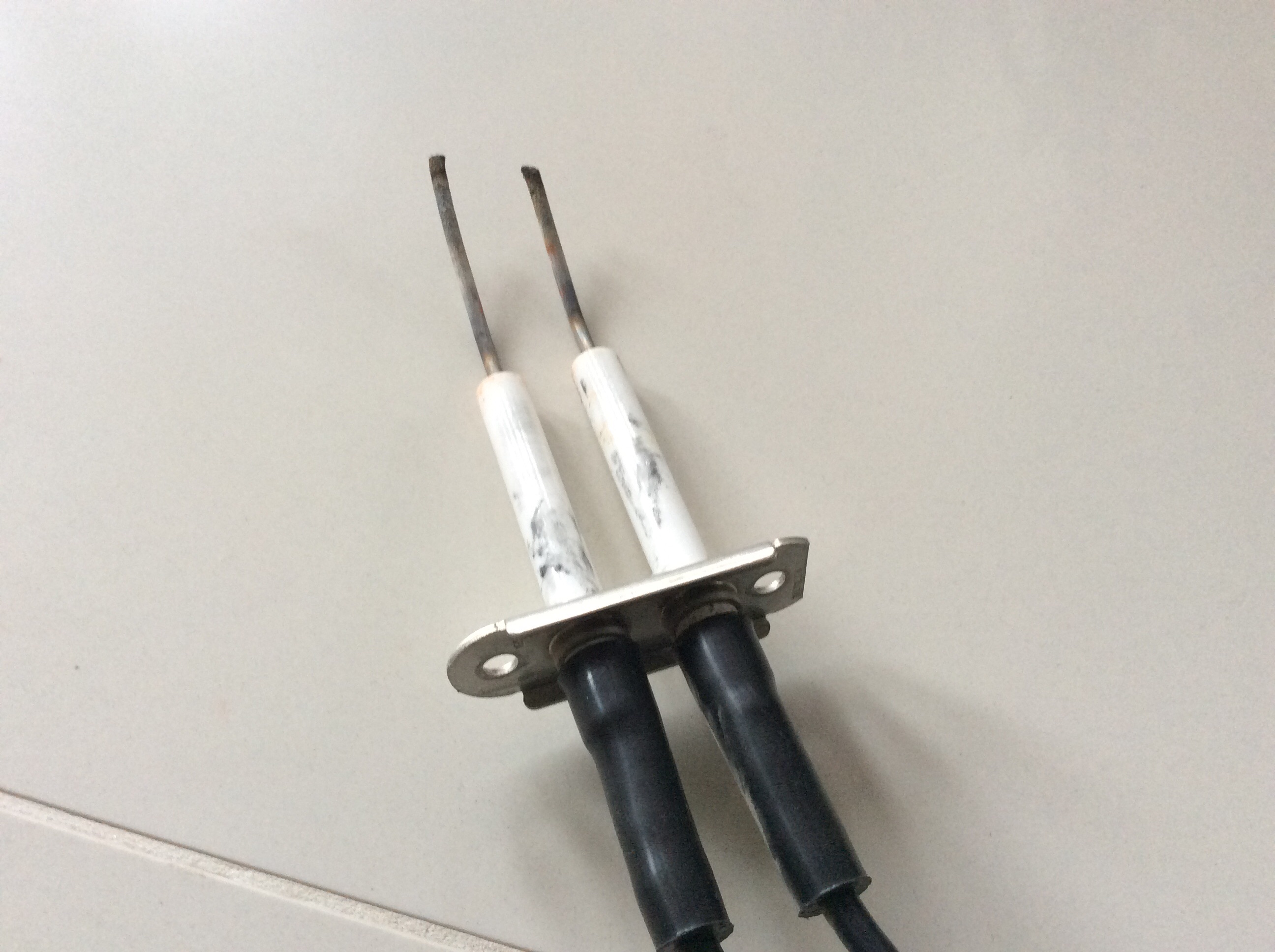

Судя с фото эти электроды возможно аккуратно подогнуть друг к другу и таким образом их реанимировать,главное что бы изолирующий цоколь не лопнул при подгибе и не была пробита изоляция.
Ну а так где то у меня есть б/у электроды розжига похожие по виду но только от Вайланта.
Как временное решение, я сам было думал подогнуть их. Но не хочу усугубить положение.
Да там ничего сложного нет, одними плоскогубцами держите металлический электрод а другими плоскогубцами аккуратно подгибаете.
Так и поступил. Зазор 4 мм выставил. Запустился котел. Мягко без хлопков. Спасибо за помощь. Это придало уверенности в моих действиях. Понимаю, что решение временное. Завтра в Пн буду искать запчасти и человека для полноценного ремонта и полного ТО.
Почему это решение временное,с этим электродом он может работать очень долго и это не значит что его надо под замену.
